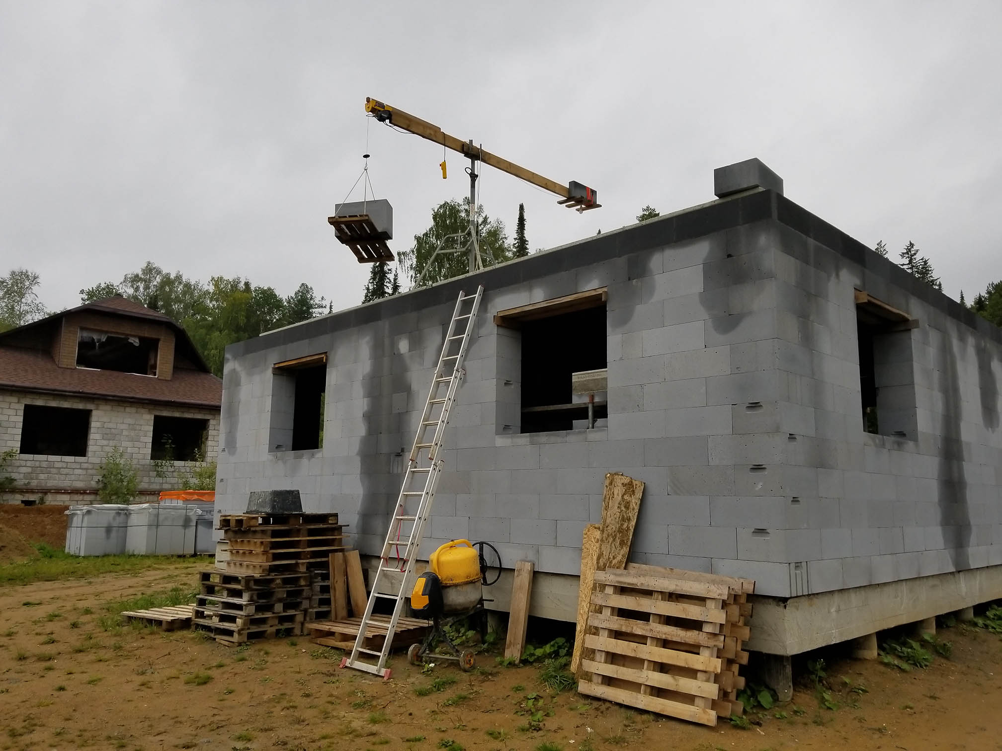

Давайте лучше про дом расскажу. Фоток накопилось:
Сделал заземление. Давно хотел иметь заземление в розетках. А то почти на всех вилках контакт есть, а подключить не к чему.

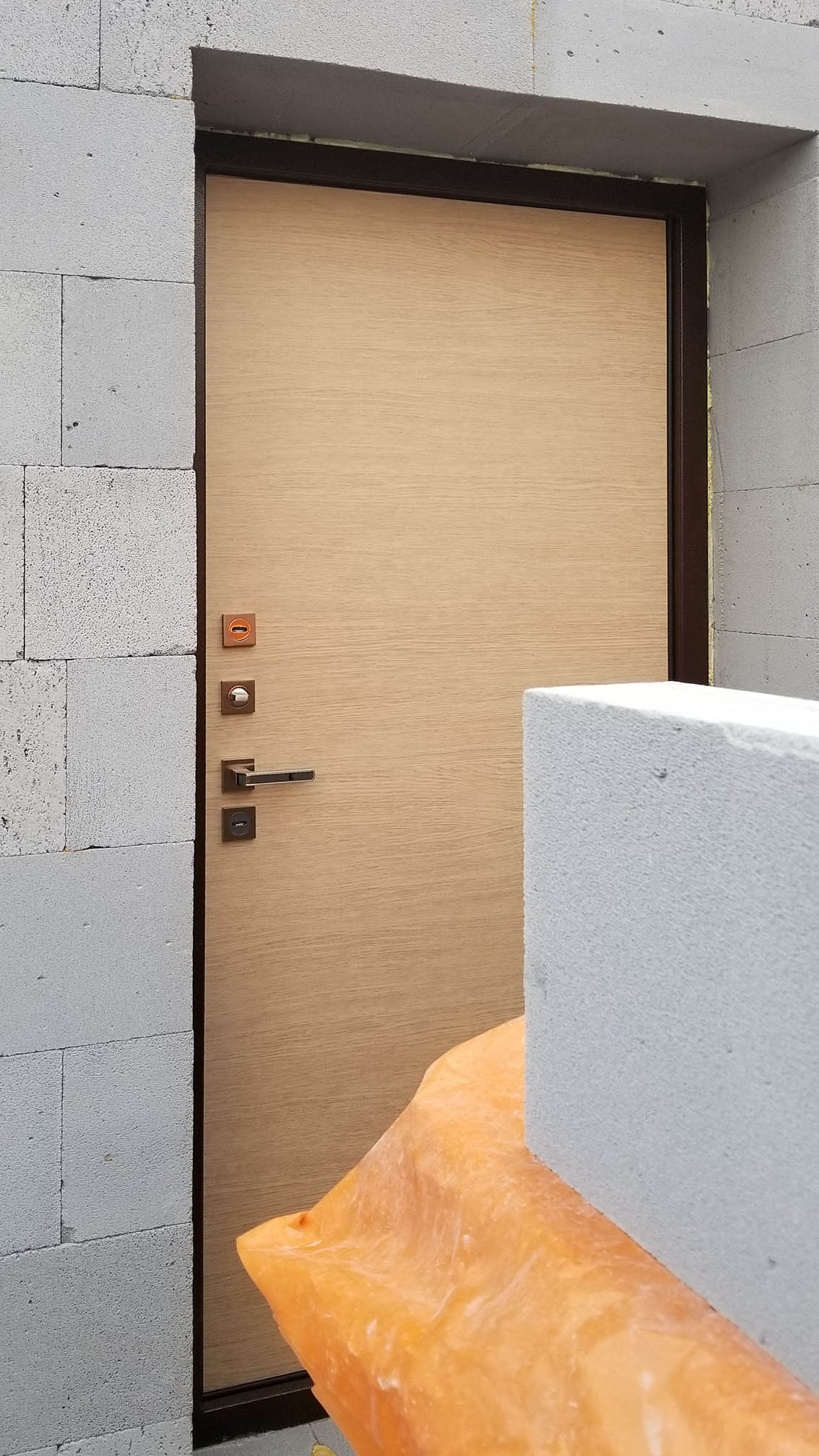

Тем летом (2019) на несколько дней приезжал отец в гости. Установили дверь. Маленькая победа! Хотя крыши инет, но уже можно инструмент оставлять в доме.

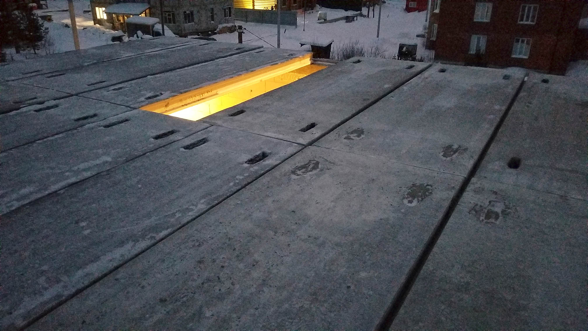

Re: Начал строительство дома (фото)
Очередная победа!
Уложил плиты перекрытия. Хотя, от дождя не спасают, и теплее не стало.

Соорудил кран из электрического тельфера:
2019-08-28 18-18-01.jpg (80900 просмотров) <a class='original' href='./download/file.php?id=194737&mode=view' target=_blank>Загрузить оригинал (266.83 КБ)</a>
2019-08-28 18-18-11.jpg (80900 просмотров) <a class='original' href='./download/file.php?id=194738&mode=view' target=_blank>Загрузить оригинал (226.69 КБ)</a>

Самое простое - это строить перегородки — блоки легкие. Чисто, сухо (почти), ровно и прямоугольно:

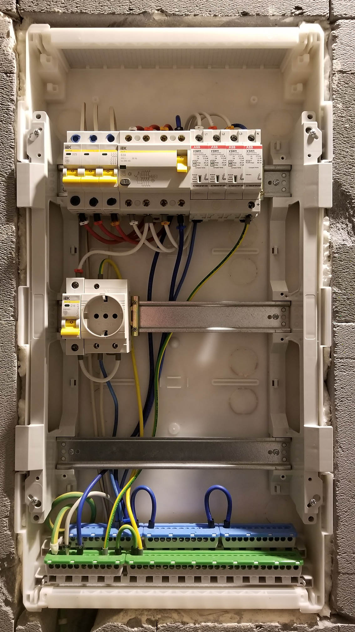

Уже холодно. Уже очень хочется иметь горячую воду. И не возиться с генератором.
Поставил щит и вывел подключение на внешнюю стену дома.

michael-yurov писал(а): ↑ Поставил щит
Не забудьте про переключатель в щите Сеть-Генератор ;)
Чем стены снаружи планируете отделывать? Как планируете закрывать щель под домом?
xvovanx писал(а): ↑ Не забудьте про переключатель в щите Сеть-Генератор
Да, наверное, надо будет поставить. Пока думаю. Подозреваю, что удобнее будет от автомобиля запитаться, если что. Для газового котла и освещения этого хватит.

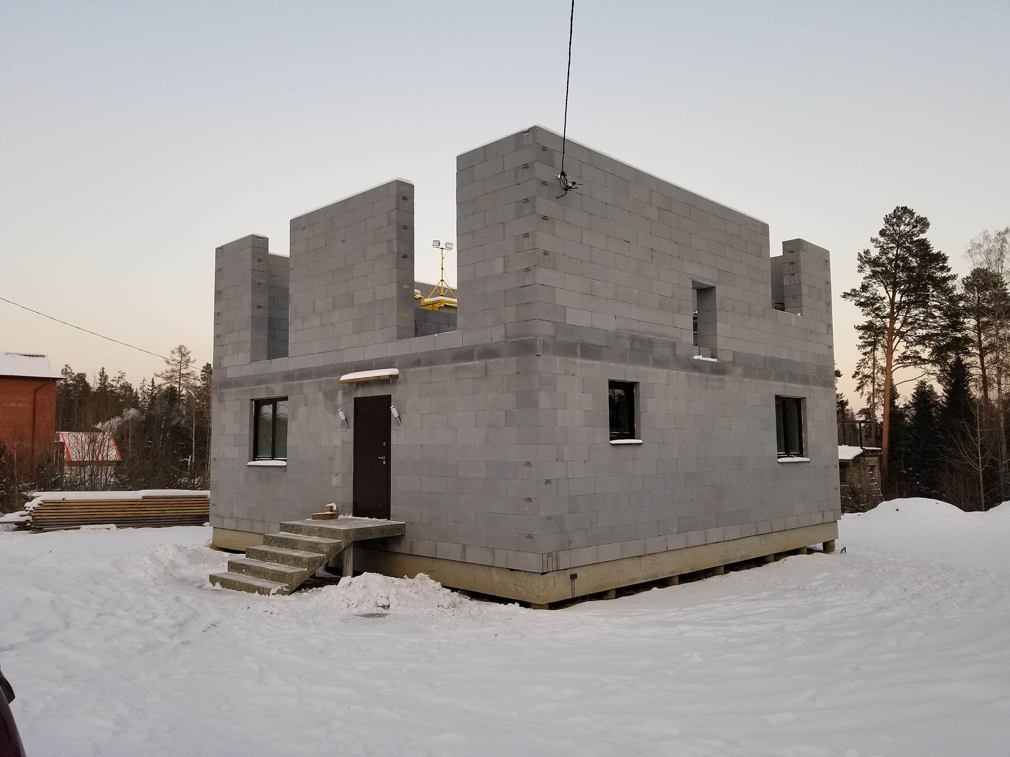

Строительство дома, да ещё в такое время заслуживает уважения, но, если позволите, то просто несколько соображений исходя из своего опыта.
Мне показалось, что ширина ступеней крыльца не одинакова. Поверьте, это не удобно. Почему-то пожилые люди на этом спотыкаются...
Считаю не правильным установку маленьких раковин в частном доме. Это в квартире, когда деться некуда так можно делать. Кажется, что для подсобного помещения это нормально, а на самом деле именно там нужна большая раковина; отмыть руки после ремонта, налить в ёмкость воды и т.п.
Успехов Вам в строительстве!
Алексей063 писал(а): ↑ Мне показалось, что ширина ступеней крыльца не одинакова. Поверьте, это не удобно.
Все ступени одинаковые. Стандартный шаг. 175 × 300. Шириной 2000 мм.

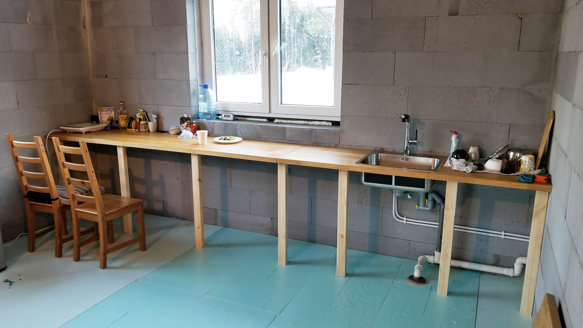

Алексей063 писал(а): ↑ Считаю не правильным установку маленьких раковин в частном доме.
Это временная раковина. Только руки помыть. Уже убрал ее.
по совместительству - писсуар, пока туалета не было :oops:

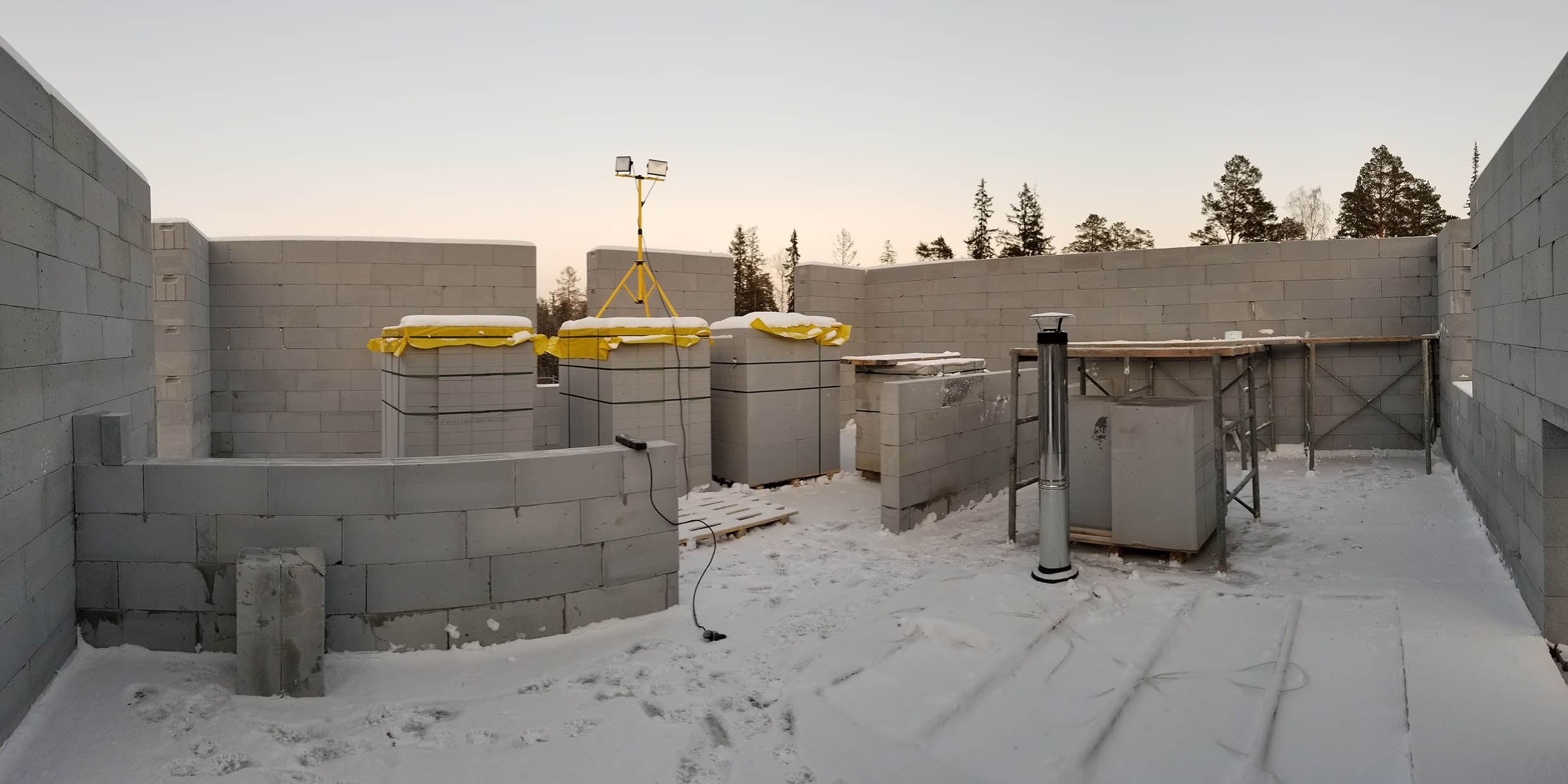

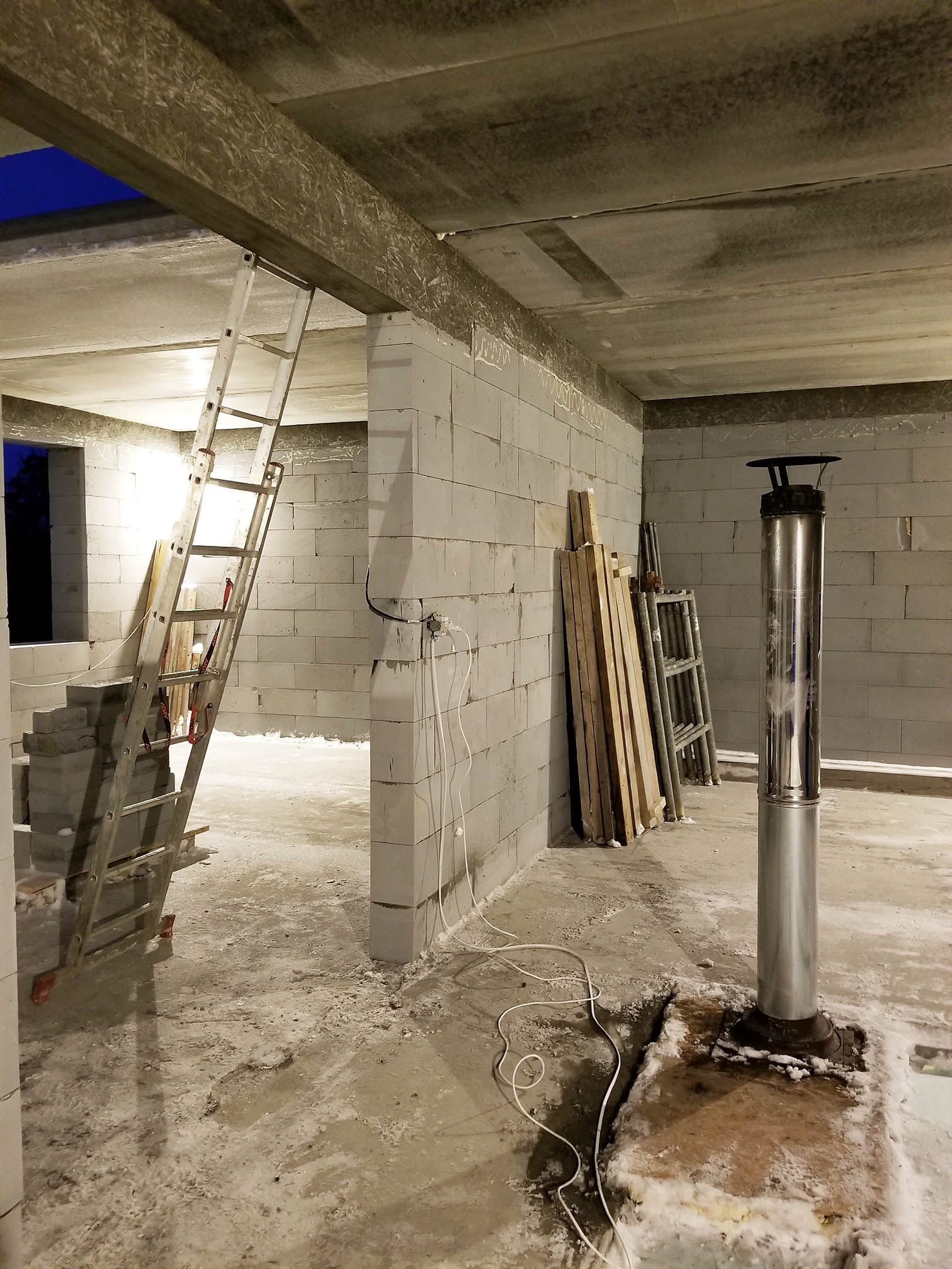

С электричеством и теплой водой стало возможно строить и зимой.
Перешел на цементный клей для блоков вместо клей-пены. Разводил на дешевой автомобильной незамерзайке (та, что на метиловом спирте) с добавлением солей и пластификатора. Есть сразу готовый концентрат добавка для зимнего бетонирвоания (коричневая жижа, с запахом соленой земли). И цемента еще добавлял "для жирности". Провел несколько опытов с разными составами. В большинстве случаев результат был еще лучше, чем летом.
Проблемы зимой были только с тем, что 50% времени я тратил на уборку снега. И очень сложно было разделить смерзшиеся в единую глыбу блоки, сильно промокшие под осенними дождями. Один из поддонов отогревал двое суток, чтобы разделить.
2019-11-19 16-19-54.jpg (80809 просмотров) <a class='original' href='./download/file.php?id=194768&mode=view' target=_blank>Загрузить оригинал (292.71 КБ)</a>
2019-11-19 16-21-13.jpg (80809 просмотров) <a class='original' href='./download/file.php?id=194769&mode=view' target=_blank>Загрузить оригинал (195.21 КБ)</a>
2019-11-19 16-23-00.jpg (80809 просмотров) <a class='original' href='./download/file.php?id=194770&mode=view' target=_blank>Загрузить оригинал (229.53 КБ)</a>

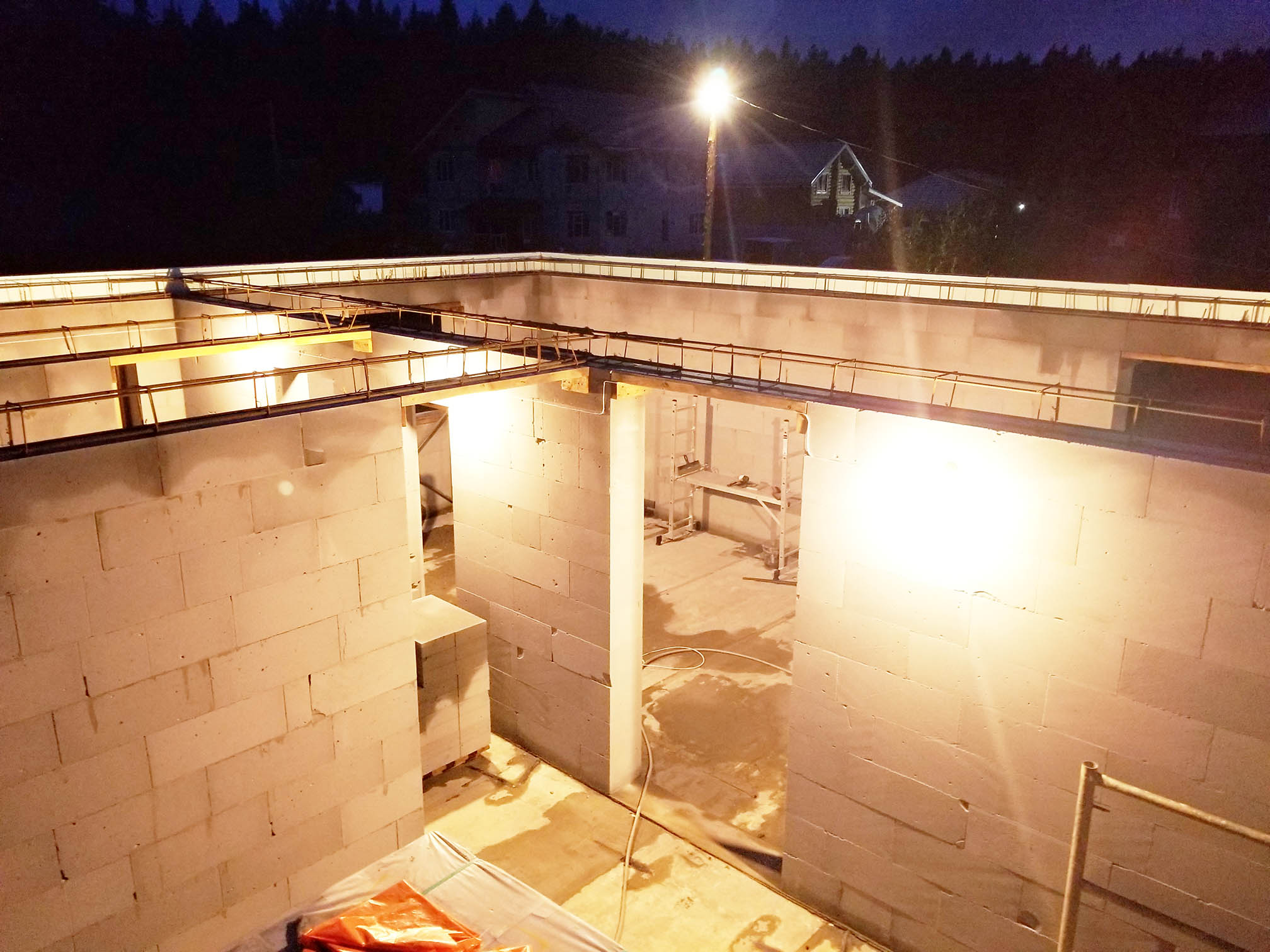

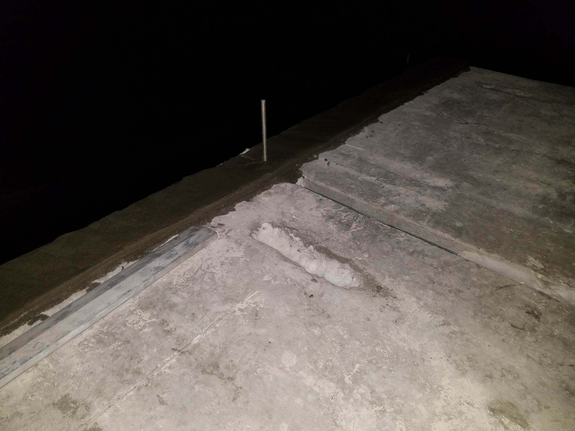

Армопояс залил обычным (не зимним) бетоном, проложив греющий кабель на 5 кВт.

На сколько знаю, то эти блоки очень любят влагу впитывать...
При дождливой погоде также будет впитывать влагу... (может путаю с другим блоком)
Как будет "сушиться"? (что бы до плесени не дошло)
xenon-alien писал(а): ↑ На сколько знаю, то эти блоки очень любят влагу впитывать...
Да. Как губка. Они даже легче раза в полтора становятся после того как высохнут.
xenon-alien писал(а): ↑ Как будет "сушиться"? (что бы до плесени не дошло)
До плесени дошло. Очень быстро разрасталась в укромных уголках. Уничтожал хлоркой. В самой толще блока плесень не растет. Лучше всего было бы оставить с открытыми окнами до весны. Оно бы не высохло, но и не заплесневело бы.
Но я хотел для работы иметь теплое помещение зимой, хоть и влажное.
Осушал кондиционером. За одно он и воздух немного нагревал. И споры плесени разносил )))
Оставил с ведром на ночь. Утром прихожу, и вижу, что ведра хватило впритык:
2020-01-24 15-31-41.jpg (80778 просмотров) <a class='original' href='./download/file.php?id=194782&mode=view' target=_blank>Загрузить оригинал (218.13 КБ)</a>
Думаю, как я удачно успел...
А оказалось, что там еще ведро вниз под утеплитель утекло.
Потом уже стал подставлять тару побольше на ночь:
2020-01-25 15-24-12.jpg (80778 просмотров) <a class='original' href='./download/file.php?id=194786&mode=view' target=_blank>Загрузить оригинал (236.54 КБ)</a>
Он так пару месяцев работал собирая по два-три ведра в день. Немного снизил влажность.

Под новый год удалось договориться с краном, чтобы уложить плиты. Но он так и не приехал. Не завелся в −35°C.
Пришлось две недели убирать снег, чтобы уложить плиты после новогодних праздников.
2020-01-10 17-30-48.jpg (80775 просмотров) <a class='original' href='./download/file.php?id=194787&mode=view' target=_blank>Загрузить оригинал (252.65 КБ)</a>
2020-01-10 17-28-16.jpg (80775 просмотров) <a class='original' href='./download/file.php?id=194788&mode=view' target=_blank>Загрузить оригинал (360.18 КБ)</a>
2020-01-10 17-29-11.jpg (80775 просмотров) <a class='original' href='./download/file.php?id=194789&mode=view' target=_blank>Загрузить оригинал (318.96 КБ)</a>
"Крыша" из плит позволила закрыться от снега и уложить утеплитель на перекрытие между этажами. Окна заколотил остатками опалубки. Очередная победа — первый этаж стал теплым!
2020-01-15 16-11-36.jpg (80775 просмотров) <a class='original' href='./download/file.php?id=194790&mode=view' target=_blank>Загрузить оригинал (234.97 КБ)</a>
2020-01-15 22-19-42.jpg (80775 просмотров) <a class='original' href='./download/file.php?id=194791&mode=view' target=_blank>Загрузить оригинал (294.95 КБ)</a>
Появилась возможность временно установить ванну и унитаз:
2020-02-13 23-04-40.jpg (80775 просмотров) <a class='original' href='./download/file.php?id=194792&mode=view' target=_blank>Загрузить оригинал (243.19 КБ)</a>
Перевез вещички из съемной квартиры.

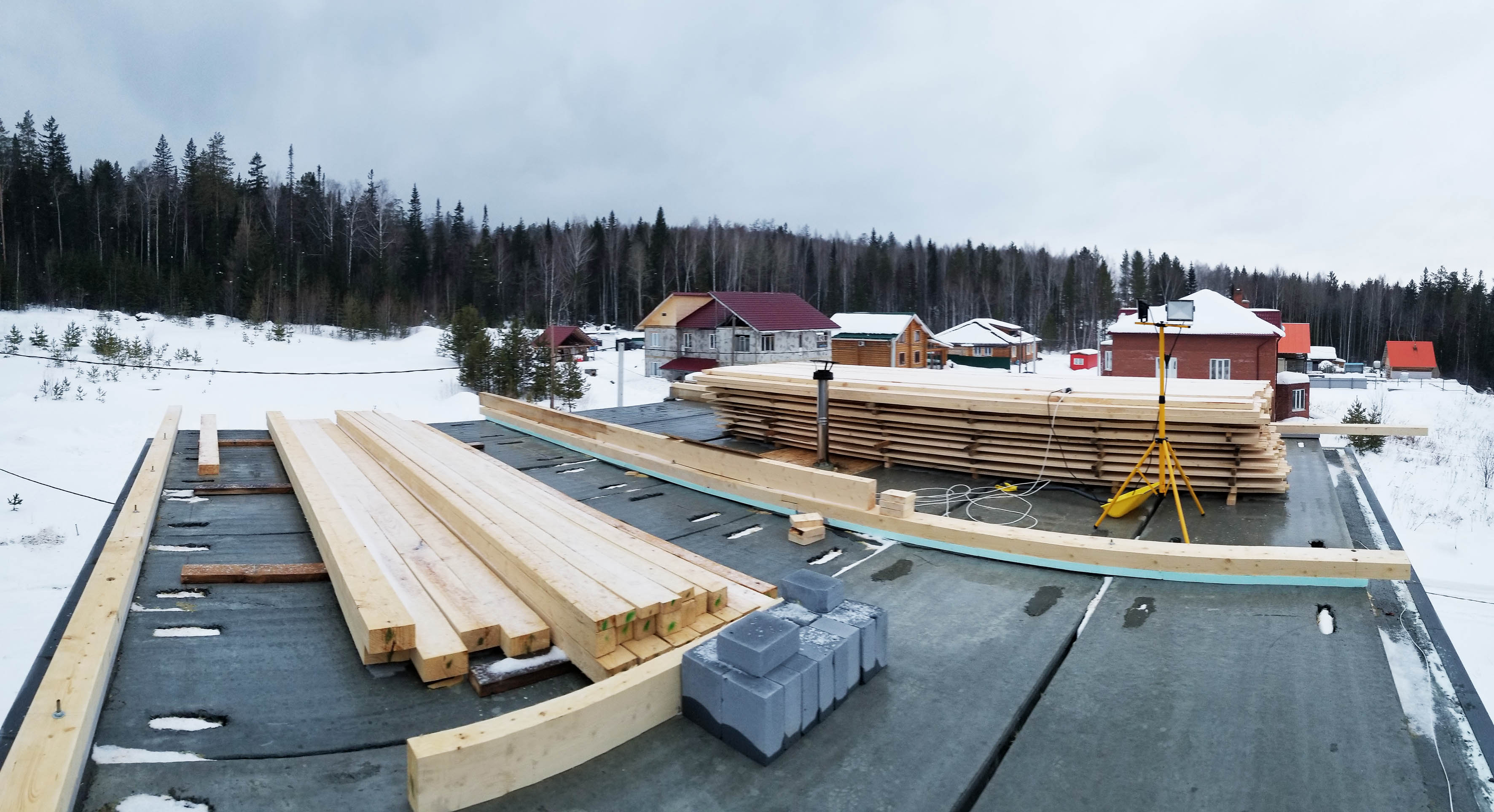

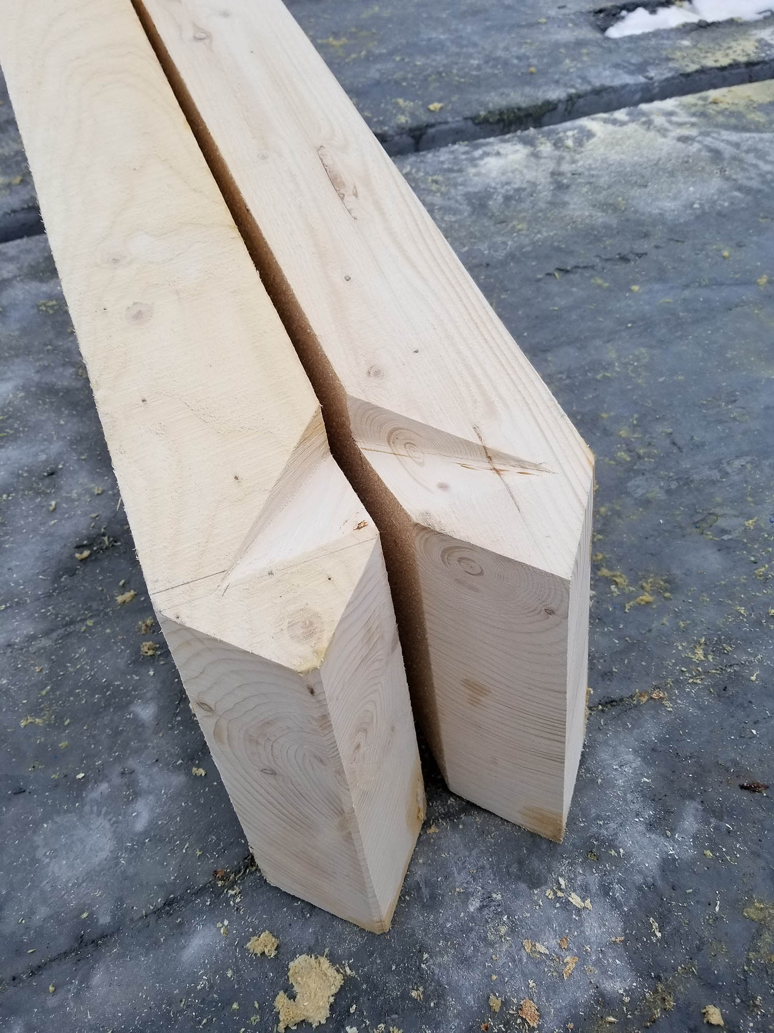

Никак не удавалось купить пиломатериал для крыши, а весна с дождями уже была на носу.
Наконец привез, поднял (тоже была проблема, чтобы найти кран), и работа понеслась (тогда как раз всем сказали сидеть дома из за коронавируса, границы закрыли, комплектующие из Китая для СтепМастеров не везли уже 4 месяца).
Выпиливал сразу все правильного размера, чтобы с первого раза все установить и поберечь силы. На удивление все сошлось с довольно высокой точностью.
