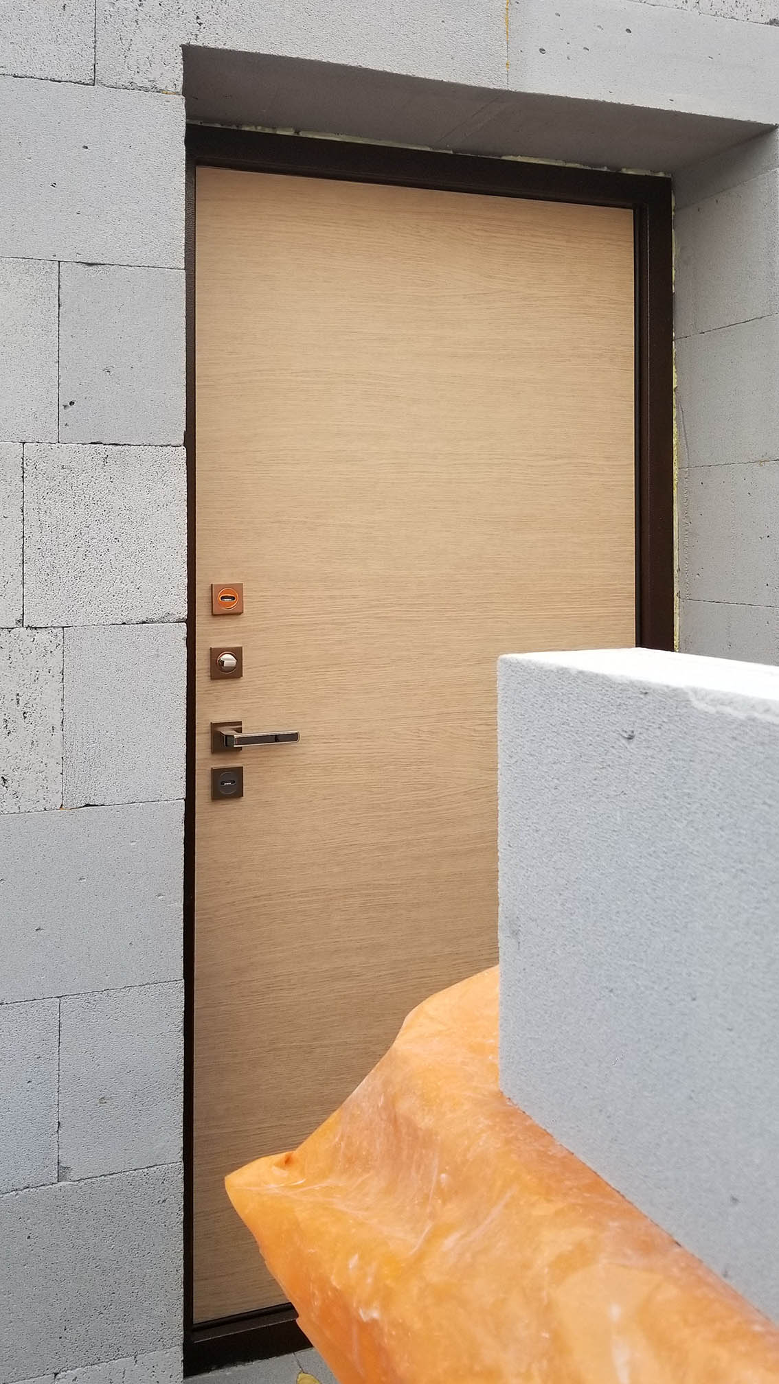

Тем летом (2019) на несколько дней приезжал отец в гости. Установили дверь. Маленькая победа! Хотя крыши инет, но уже можно инструмент оставлять в доме.
2019-07-21 17-15-56.jpg (79659 просмотров) <a class='original' href='./download/file.php?id=194712&mode=view' target=_blank>Загрузить оригинал (366.51 КБ)</a>

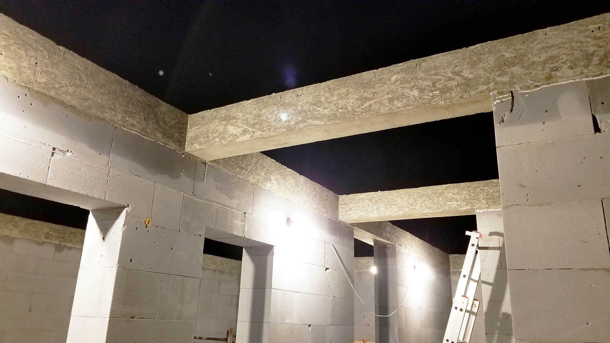

Армопояс и опалубка:
2019-08-08 21-44-14.jpg (79655 просмотров) <a class='original' href='./download/file.php?id=194717&mode=view' target=_blank>Загрузить оригинал (270.2 КБ)</a>
2019-08-08 21-46-01.jpg (79655 просмотров) <a class='original' href='./download/file.php?id=194718&mode=view' target=_blank>Загрузить оригинал (300.81 КБ)</a>
2019-08-11 22-35-51.jpg (79655 просмотров) <a class='original' href='./download/file.php?id=194719&mode=view' target=_blank>Загрузить оригинал (222.4 КБ)</a>
2019-08-17 15-40-07.jpg (79647 просмотров) <a class='original' href='./download/file.php?id=194723&mode=view' target=_blank>Загрузить оригинал (492.94 КБ)</a>
2019-08-21 23-29-38.jpg (79645 просмотров) <a class='original' href='./download/file.php?id=194730&mode=view' target=_blank>Загрузить оригинал (216.11 КБ)</a>

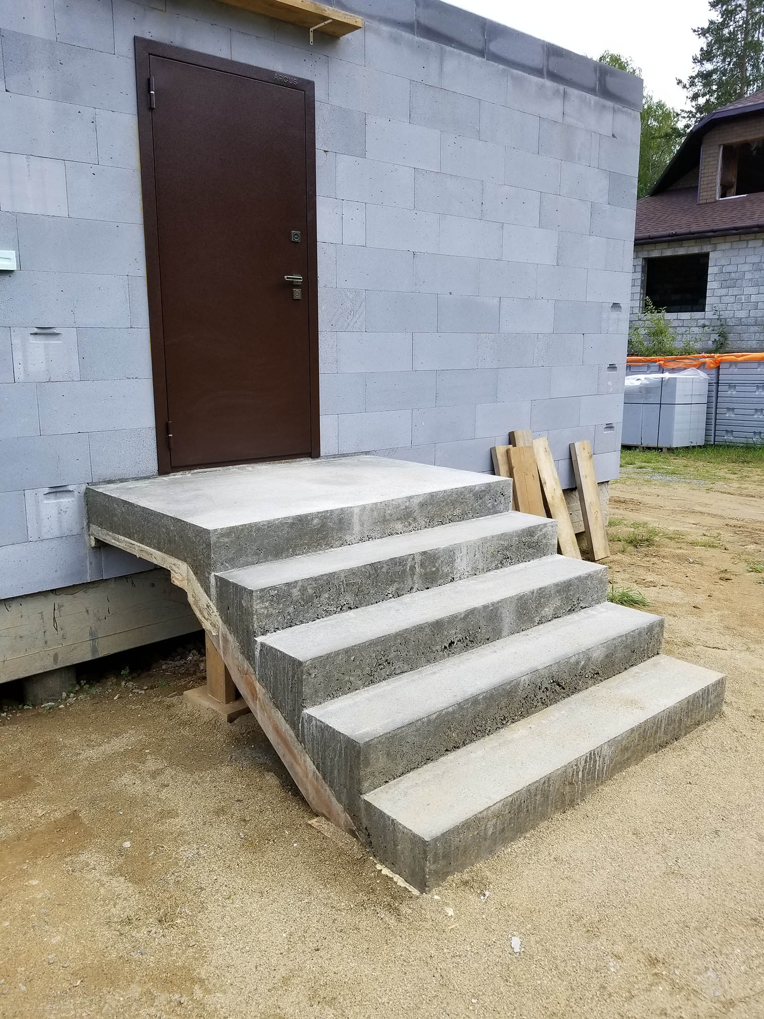

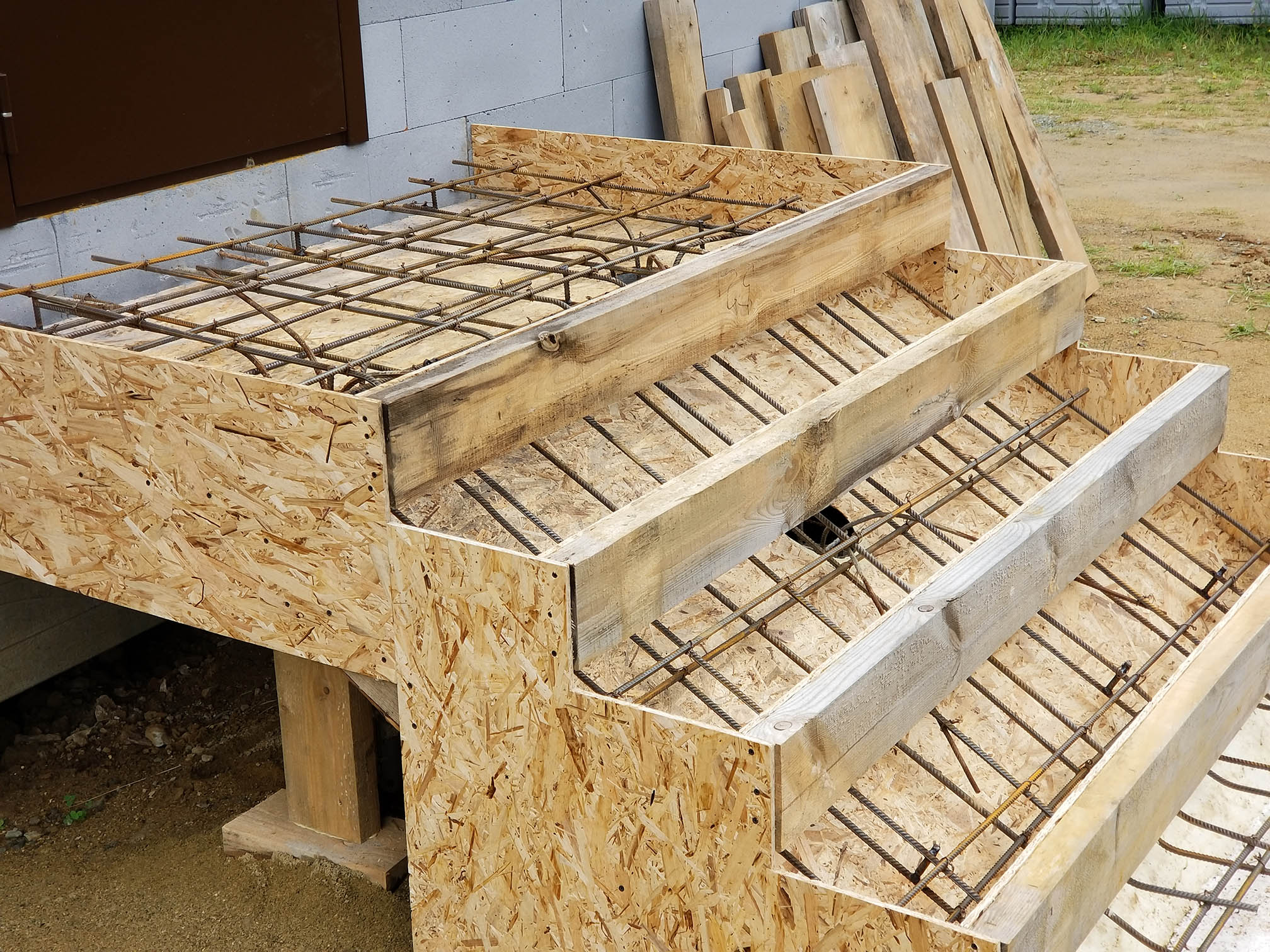

Крыльцо пришлось ставить на сваи / колонны так же как дом, чтобы оно не двигалось относительно дома при морозном пучении.
Вроде бы не большое, но я замаялся раствор замешивать. Оказалось больше куба бетона.

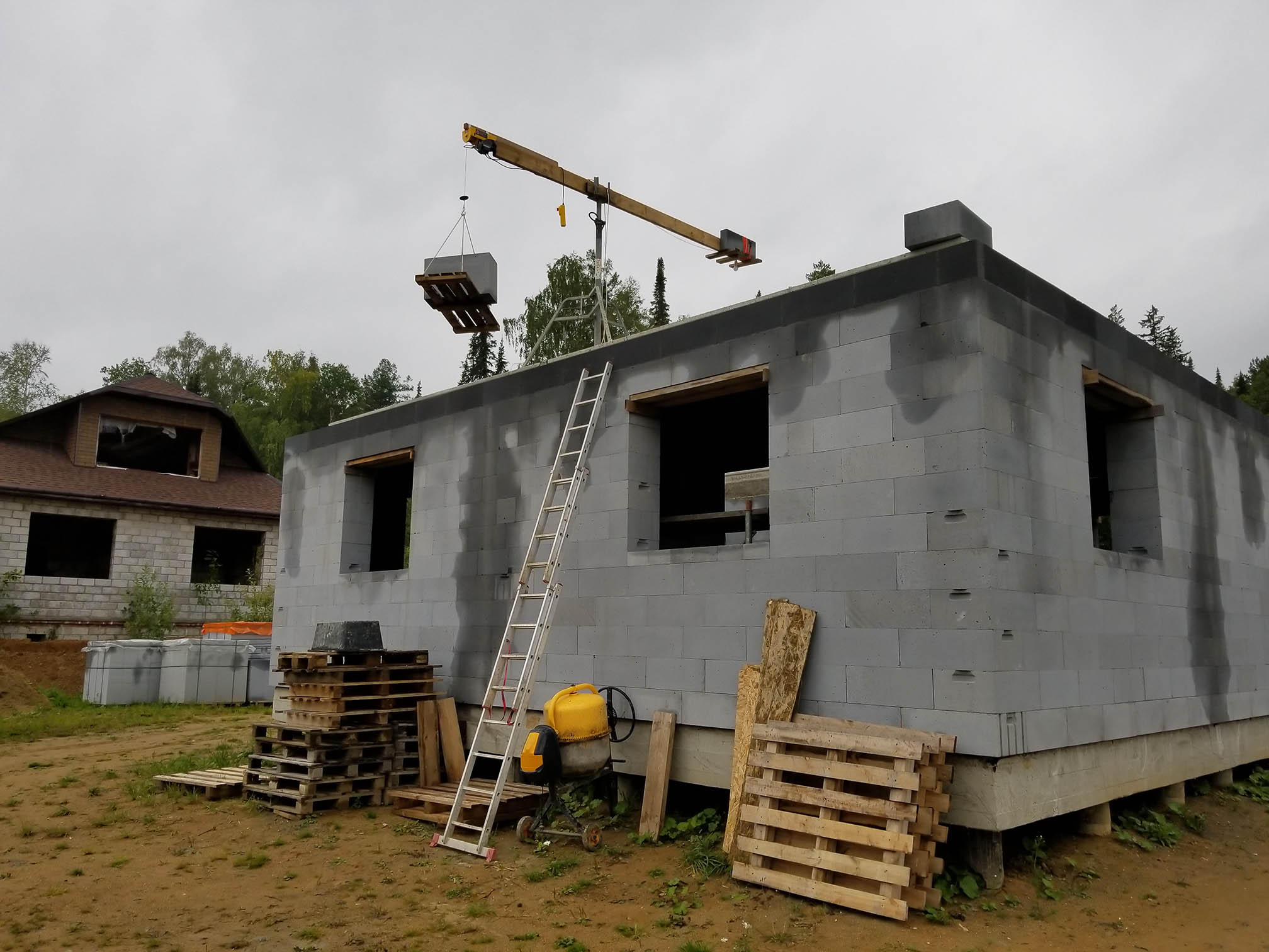

Соорудил кран из электрического тельфера:

Самое простое - это строить перегородки — блоки легкие. Чисто, сухо (почти), ровно и прямоугольно:

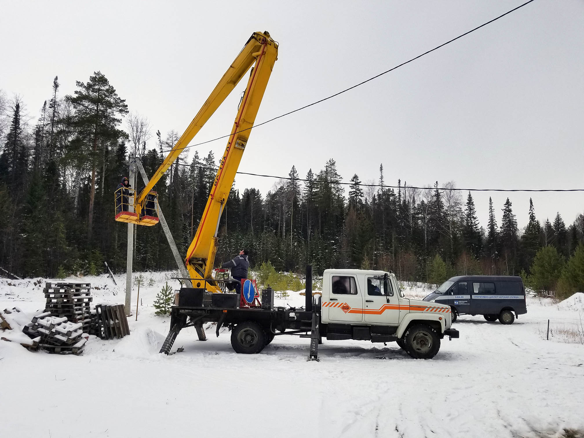

Наконец-то поставили столбы и провели линию. Но пока не подключают.
Потребовалось 1,5 года на бюрократию и 4 дня на работу.

Строительство дома, да ещё в такое время заслуживает уважения, но, если позволите, то просто несколько соображений исходя из своего опыта.
Мне показалось, что ширина ступеней крыльца не одинакова. Поверьте, это не удобно. Почему-то пожилые люди на этом спотыкаются...

Алексей063 писал(а): Мне показалось, что ширина ступеней крыльца не одинакова. Поверьте, это не удобно.
Все ступени одинаковые. Стандартный шаг. 175 × 300. Шириной 2000 мм.

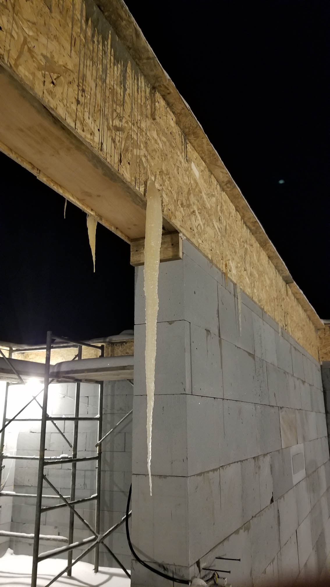

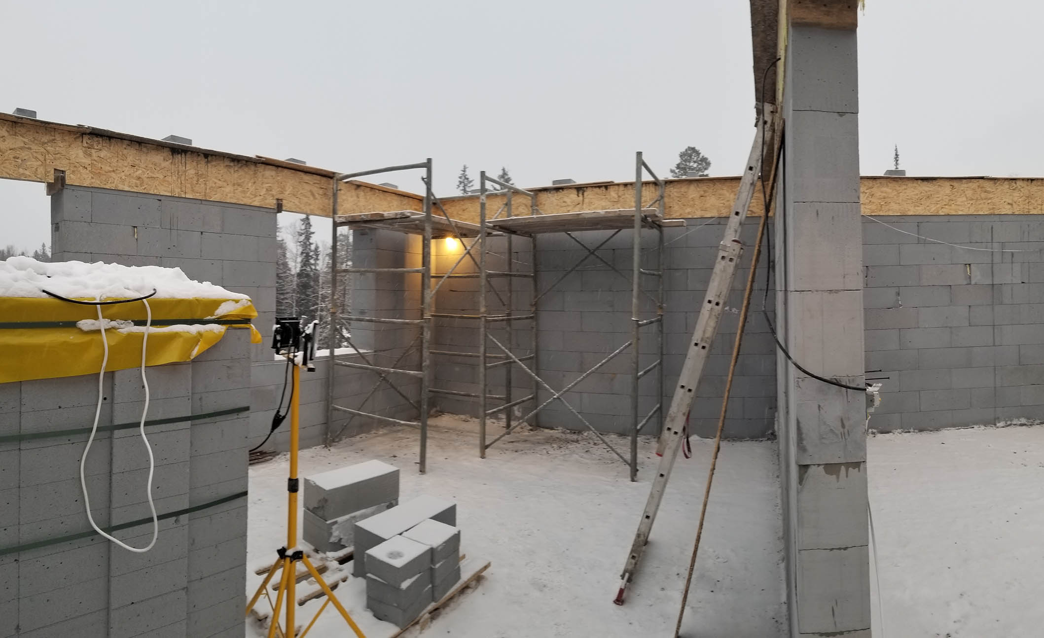

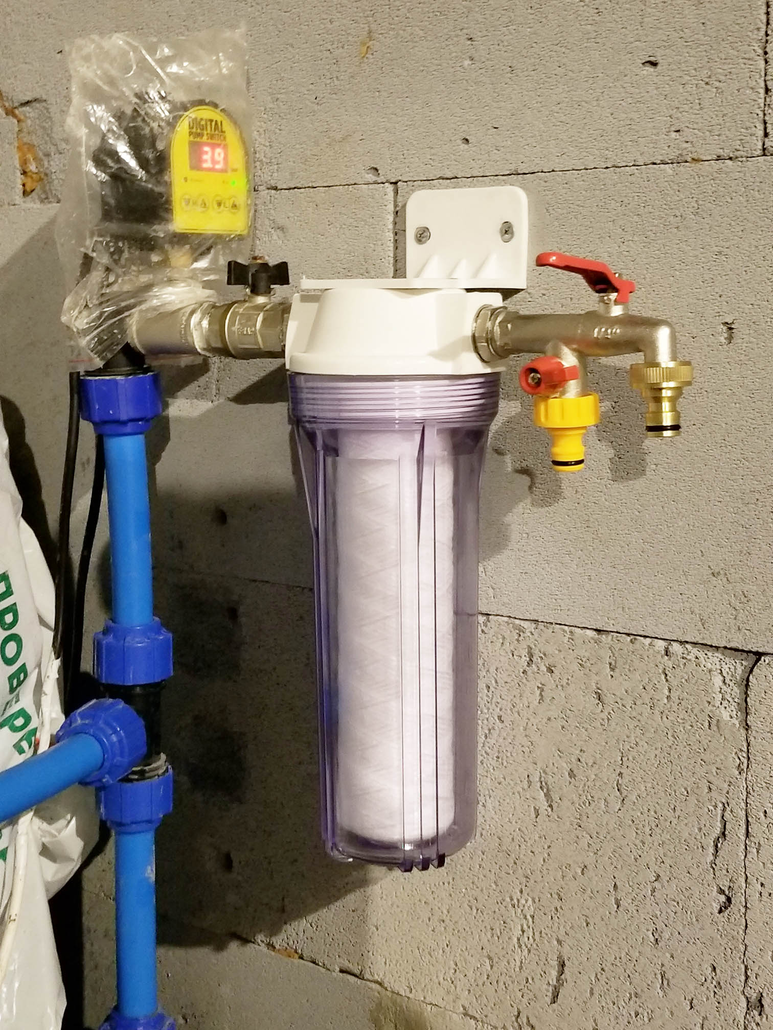

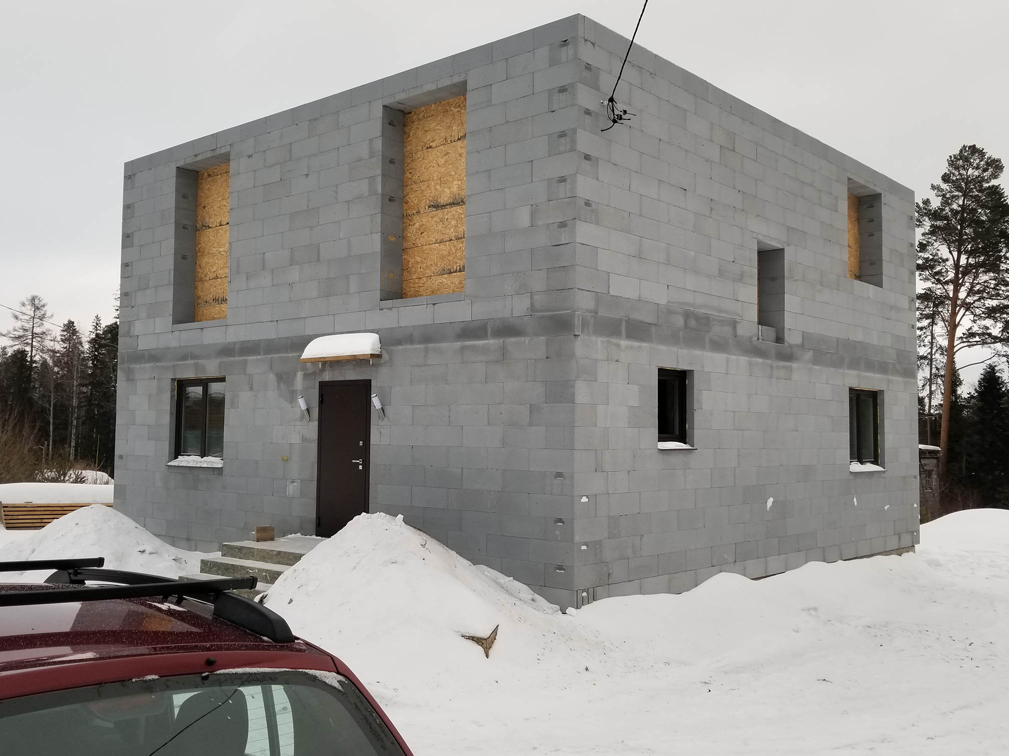

С электричеством и теплой водой стало возможно строить и зимой.
Перешел на цементный клей для блоков вместо клей-пены. Разводил на дешевой автомобильной незамерзайке (та, что на метиловом спирте) с добавлением солей и пластификатора. Есть сразу готовый концентрат добавка для зимнего бетонирвоания (коричневая жижа, с запахом соленой земли). И цемента еще добавлял "для жирности". Провел несколько опытов с разными составами. В большинстве случаев результат был еще лучше, чем летом.
Проблемы зимой были только с тем, что 50% времени я тратил на уборку снега. И очень сложно было разделить смерзшиеся в единую глыбу блоки, сильно промокшие под осенними дождями. Один из поддонов отогревал двое суток, чтобы разделить.

Армопояс залил обычным (не зимним) бетоном, проложив греющий кабель на 5 кВт.

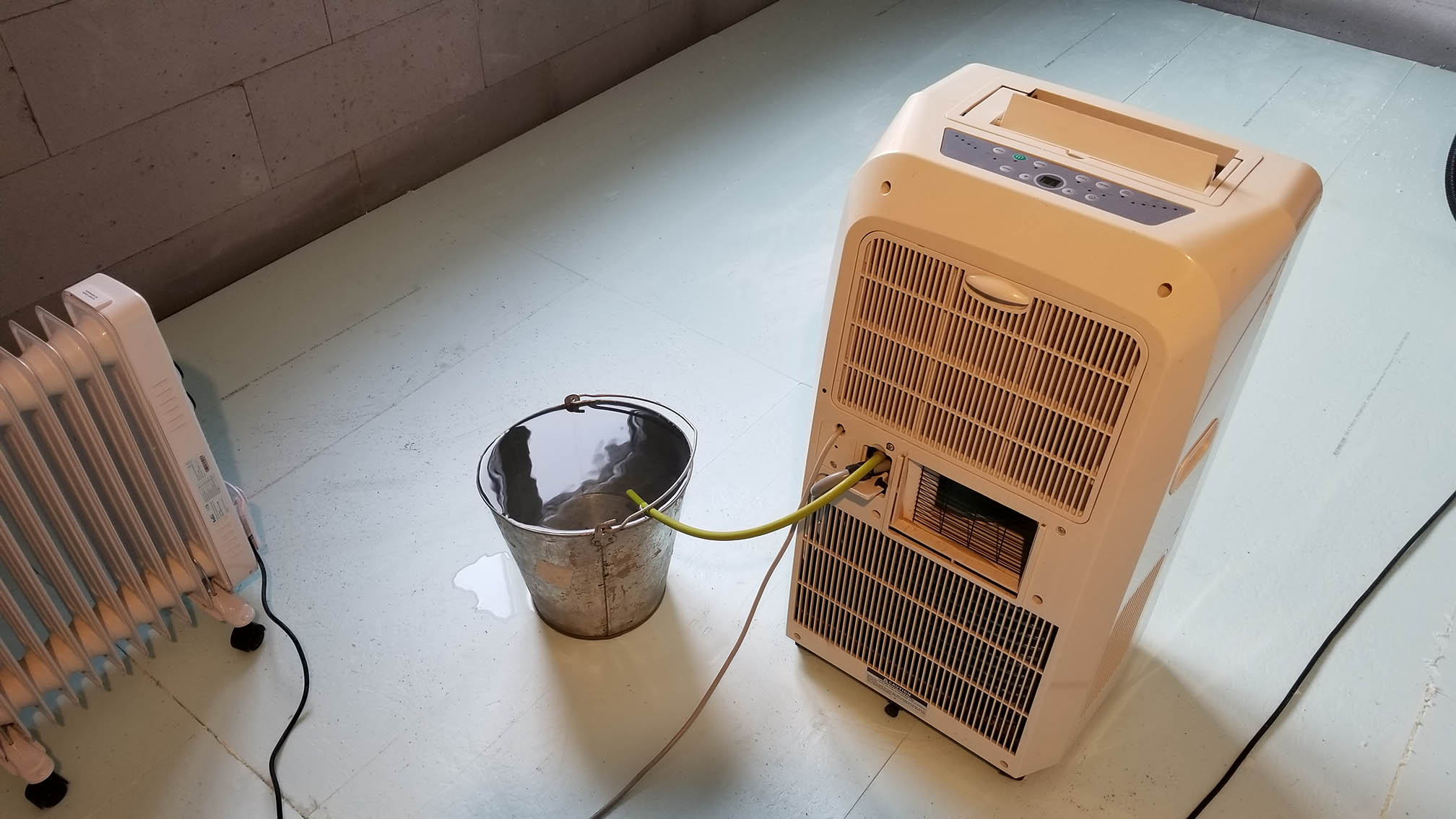

До плесени дошло. Очень быстро разрасталась в укромных уголках. Уничтожал хлоркой. В самой толще блока плесень не растет. Лучше всего было бы оставить с открытыми окнами до весны. Оно бы не высохло, но и не заплесневело бы.
Но я хотел для работы иметь теплое помещение зимой, хоть и влажное.
Осушал кондиционером. За одно он и воздух немного нагревал. И споры плесени разносил )))
Оставил с ведром на ночь. Утром прихожу, и вижу, что ведра хватило впритык:
2020-01-24 15-31-41.jpg (79515 просмотров) <a class='original' href='./download/file.php?id=194782&mode=view' target=_blank>Загрузить оригинал (218.13 КБ)</a>
Думаю, как я удачно успел...
А оказалось, что там еще ведро вниз под утеплитель утекло.
Потом уже стал подставлять тару побольше на ночь:
2020-01-25 15-24-12.jpg (79515 просмотров) <a class='original' href='./download/file.php?id=194786&mode=view' target=_blank>Загрузить оригинал (236.54 КБ)</a>
Он так пару месяцев работал собирая по два-три ведра в день. Немного снизил влажность.

Под новый год удалось договориться с краном, чтобы уложить плиты. Но он так и не приехал. Не завелся в −35°C.
Пришлось две недели убирать снег, чтобы уложить плиты после новогодних праздников.
2020-01-10 17-30-48.jpg (79512 просмотров) <a class='original' href='./download/file.php?id=194787&mode=view' target=_blank>Загрузить оригинал (252.65 КБ)</a>
2020-01-10 17-28-16.jpg (79512 просмотров) <a class='original' href='./download/file.php?id=194788&mode=view' target=_blank>Загрузить оригинал (360.18 КБ)</a>
2020-01-10 17-29-11.jpg (79512 просмотров) <a class='original' href='./download/file.php?id=194789&mode=view' target=_blank>Загрузить оригинал (318.96 КБ)</a>
"Крыша" из плит позволила закрыться от снега и уложить утеплитель на перекрытие между этажами. Окна заколотил остатками опалубки. Очередная победа — первый этаж стал теплым!
2020-01-15 16-11-36.jpg (79512 просмотров) <a class='original' href='./download/file.php?id=194790&mode=view' target=_blank>Загрузить оригинал (234.97 КБ)</a>
2020-01-15 22-19-42.jpg (79512 просмотров) <a class='original' href='./download/file.php?id=194791&mode=view' target=_blank>Загрузить оригинал (294.95 КБ)</a>

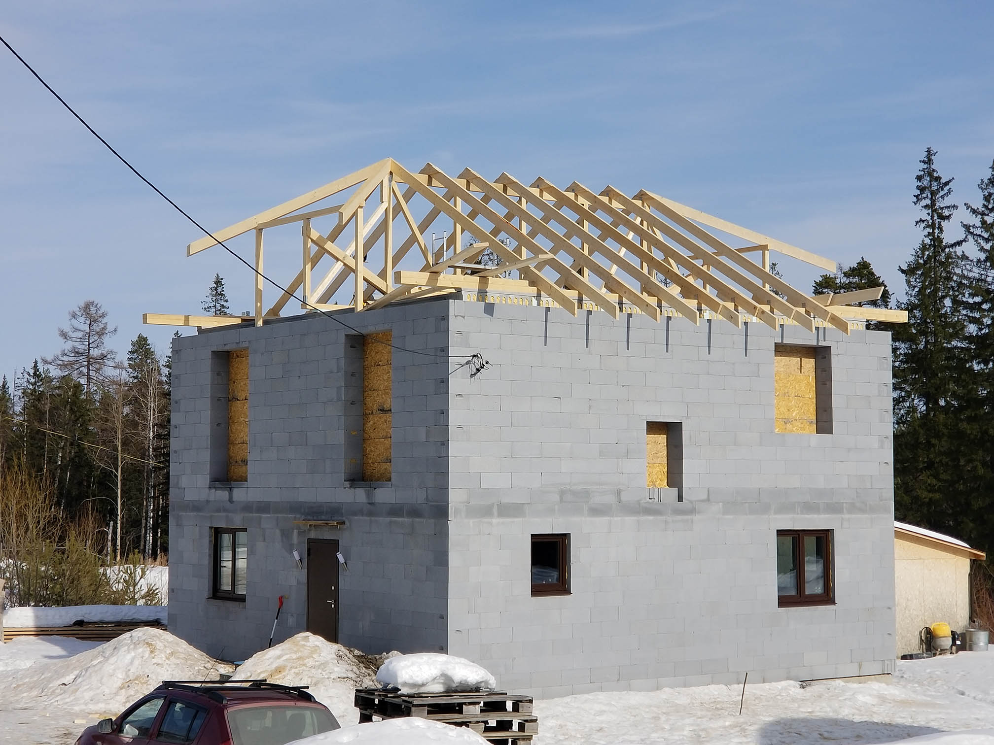

Никак не удавалось купить пиломатериал для крыши, а весна с дождями уже была на носу.
Наконец привез, поднял (тоже была проблема, чтобы найти кран), и работа понеслась (тогда как раз всем сказали сидеть дома из за коронавируса, границы закрыли, комплектующие из Китая для СтепМастеров не везли уже 4 месяца).
Выпиливал сразу все правильного размера, чтобы с первого раза все установить и поберечь силы. На удивление все сошлось с довольно высокой точностью.
2020-01-15 22-21-13.jpg (79497 просмотров) <a class='original' href='./download/file.php?id=194798&mode=view' target=_blank>Загрузить оригинал (211.33 КБ)</a>
2020-01-29 19-07-36.jpg (79497 просмотров) <a class='original' href='./download/file.php?id=194799&mode=view' target=_blank>Загрузить оригинал (144.89 КБ)</a>
2020-03-03 18-17-11.jpg (79497 просмотров) <a class='original' href='./download/file.php?id=194800&mode=view' target=_blank>Загрузить оригинал (574.04 КБ)</a>
2020-03-07 13-52-25.jpg (79497 просмотров) <a class='original' href='./download/file.php?id=194801&mode=view' target=_blank>Загрузить оригинал (800.93 КБ)</a>
2020-03-09 17-59-38.jpg (79497 просмотров) <a class='original' href='./download/file.php?id=194802&mode=view' target=_blank>Загрузить оригинал (369.38 КБ)</a>
2020-03-09 18-00-18.jpg (79497 просмотров) <a class='original' href='./download/file.php?id=194803&mode=view' target=_blank>Загрузить оригинал (252.29 КБ)</a>
2020-03-09 18-00-46.jpg (79497 просмотров) <a class='original' href='./download/file.php?id=194804&mode=view' target=_blank>Загрузить оригинал (344.38 КБ)</a>
2020-03-12 13-10-25.jpg (79497 просмотров) <a class='original' href='./download/file.php?id=194805&mode=view' target=_blank>Загрузить оригинал (321.99 КБ)</a>
2020-03-16 20-50-10.jpg (79497 просмотров) <a class='original' href='./download/file.php?id=194806&mode=view' target=_blank>Загрузить оригинал (263.47 КБ)</a>
2020-03-17 11-27-02.jpg (79497 просмотров) <a class='original' href='./download/file.php?id=194807&mode=view' target=_blank>Загрузить оригинал (445.72 КБ)</a>
2020-03-17 11-27-38.jpg (79497 просмотров) <a class='original' href='./download/file.php?id=194808&mode=view' target=_blank>Загрузить оригинал (340.09 КБ)</a>
2020-03-28 17-39-31.jpg (79497 просмотров) <a class='original' href='./download/file.php?id=194809&mode=view' target=_blank>Загрузить оригинал (117.4 КБ)</a>
2020-04-12 15-04-02.jpg (79497 просмотров) <a class='original' href='./download/file.php?id=194810&mode=view' target=_blank>Загрузить оригинал (465.2 КБ)</a>
