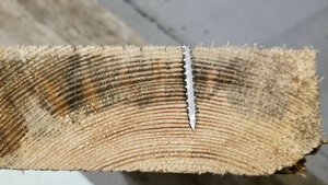

Сделал заземление. Давно хотел иметь заземление в розетках. А то почти на всех вилках контакт есть, а подключить не к чему.
2019-06-23 22-17-13.jpg (81012 просмотров) <a class='original' href='./download/file.php?id=194709&mode=view' target=_blank>Загрузить оригинал (680.47 КБ)</a>
Процесс:
2019-06-26 19-24-01.jpg (81012 просмотров) <a class='original' href='./download/file.php?id=194710&mode=view' target=_blank>Загрузить оригинал (381.03 КБ)</a>

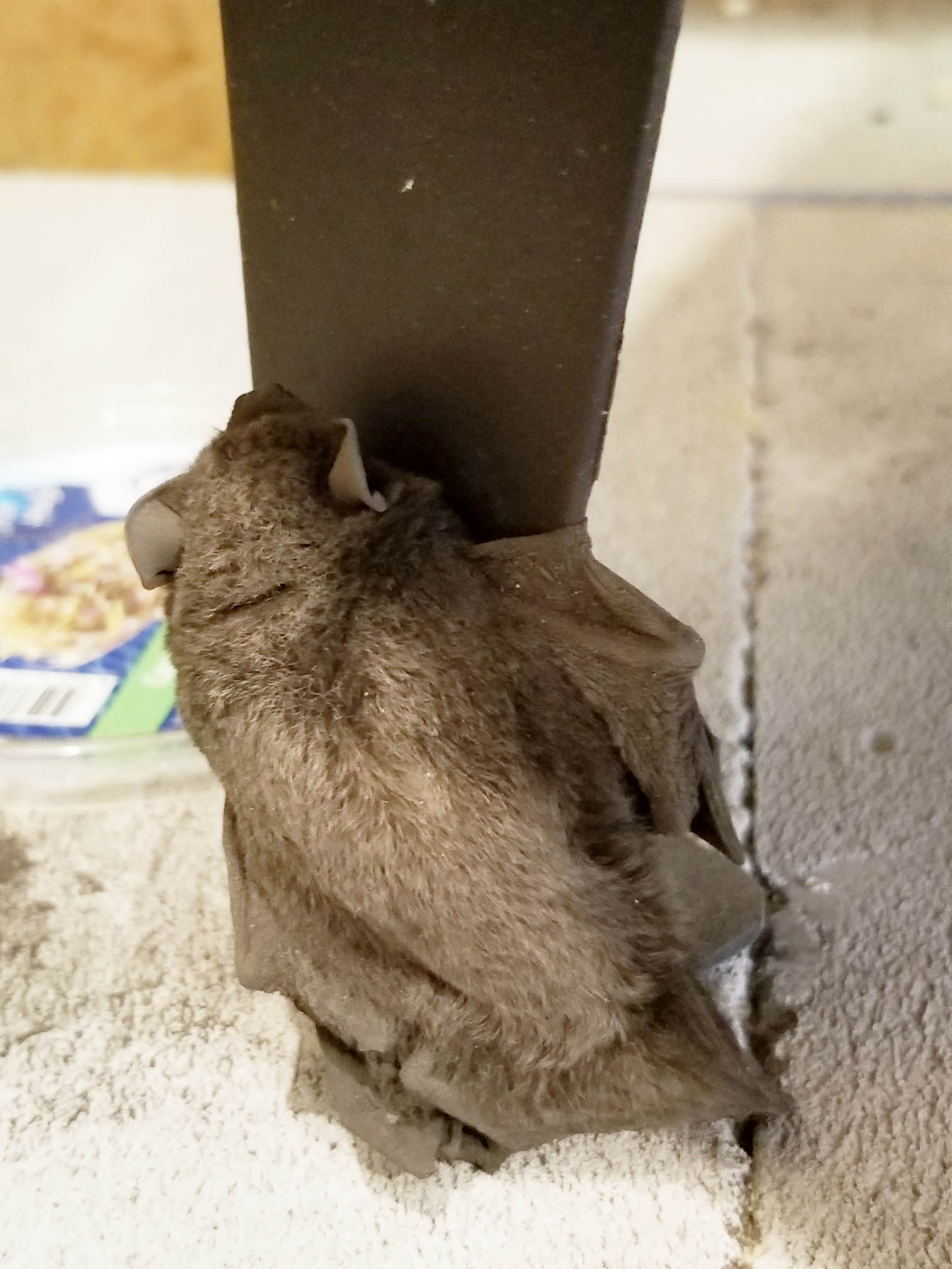

Летучая мышь:
2019-08-11 15-56-08.jpg (81002 просмотра) <a class='original' href='./download/file.php?id=194720&mode=view' target=_blank>Загрузить оригинал (221.8 КБ)</a>
2019-08-11 15-53-01.jpg (81002 просмотра) <a class='original' href='./download/file.php?id=194721&mode=view' target=_blank>Загрузить оригинал (164.8 КБ)</a>

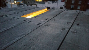

Re: Начал строительство дома (фото)
Очередная победа!
Уложил плиты перекрытия. Хотя, от дождя не спасают, и теплее не стало.
2019-08-24 14-23-55.jpg (80990 просмотров) <a class='original' href='./download/file.php?id=194732&mode=view' target=_blank>Загрузить оригинал (343.35 КБ)</a>
2019-08-24 14-35-48.jpg (80990 просмотров) <a class='original' href='./download/file.php?id=194733&mode=view' target=_blank>Загрузить оригинал (406.54 КБ)</a>
2019-09-06 16-14-18.jpg (80990 просмотров) <a class='original' href='./download/file.php?id=194734&mode=view' target=_blank>Загрузить оригинал (357.06 КБ)</a>
2019-09-06 16-15-32.jpg (80990 просмотров) <a class='original' href='./download/file.php?id=194735&mode=view' target=_blank>Загрузить оригинал (330.22 КБ)</a>

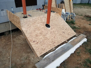

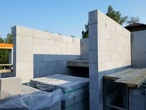

Соорудил кран из электрического тельфера:
2019-08-28 18-18-01.jpg (80990 просмотров) <a class='original' href='./download/file.php?id=194737&mode=view' target=_blank>Загрузить оригинал (266.83 КБ)</a>
2019-08-28 18-18-11.jpg (80990 просмотров) <a class='original' href='./download/file.php?id=194738&mode=view' target=_blank>Загрузить оригинал (226.69 КБ)</a>
Самое простое - это строить перегородки — блоки легкие. Чисто, сухо (почти), ровно и прямоугольно:

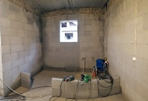

Холодает. Отгородил котельную, чтобы вода не замерзла. Купил бойлер (косвенного нагрева, но с эл. теном, чтобы можно было без котла использовать). Электричества пока нет. Уже год обещают. В последние месяцы стали обещать все чаще, так что есть надежда, что к зиме подключат.
2019-09-25 22-29-30.jpg (80983 просмотра) <a class='original' href='./download/file.php?id=194742&mode=view' target=_blank>Загрузить оригинал (261.53 КБ)</a>
2019-10-04 14-29-20.jpg (80983 просмотра) <a class='original' href='./download/file.php?id=194743&mode=view' target=_blank>Загрузить оригинал (292.02 КБ)</a>
2019-10-04 14-29-32.jpg (80983 просмотра) <a class='original' href='./download/file.php?id=194744&mode=view' target=_blank>Загрузить оригинал (260.22 КБ)</a>

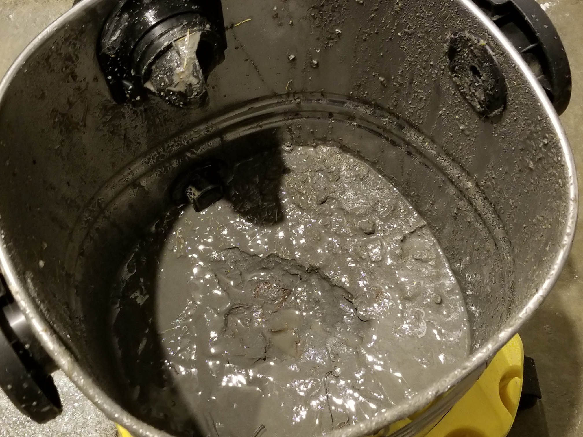

Очень помогает в работе строительный пылесос. Собирает и воду и снег и лед и грязь:
2019-10-16 21-30-52.jpg (80983 просмотра) <a class='original' href='./download/file.php?id=194745&mode=view' target=_blank>Загрузить оригинал (432.45 КБ)</a>
2019-10-16 21-31-25.jpg (80983 просмотра) <a class='original' href='./download/file.php?id=194746&mode=view' target=_blank>Загрузить оригинал (400.35 КБ)</a>
2019-10-16 21-34-25.jpg (80983 просмотра) <a class='original' href='./download/file.php?id=194747&mode=view' target=_blank>Загрузить оригинал (323.01 КБ)</a>

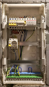

Уже холодно. Уже очень хочется иметь горячую воду. И не возиться с генератором.
Поставил щит и вывел подключение на внешнюю стену дома.
2019-10-29 22-00-19.jpg (80983 просмотра) <a class='original' href='./download/file.php?id=194750&mode=view' target=_blank>Загрузить оригинал (319.35 КБ)</a>
2019-10-28 16-02-00.jpg (80983 просмотра) <a class='original' href='./download/file.php?id=194751&mode=view' target=_blank>Загрузить оригинал (299.79 КБ)</a>
2019-10-29 13-21-58.jpg (80983 просмотра) <a class='original' href='./download/file.php?id=194752&mode=view' target=_blank>Загрузить оригинал (206.81 КБ)</a>

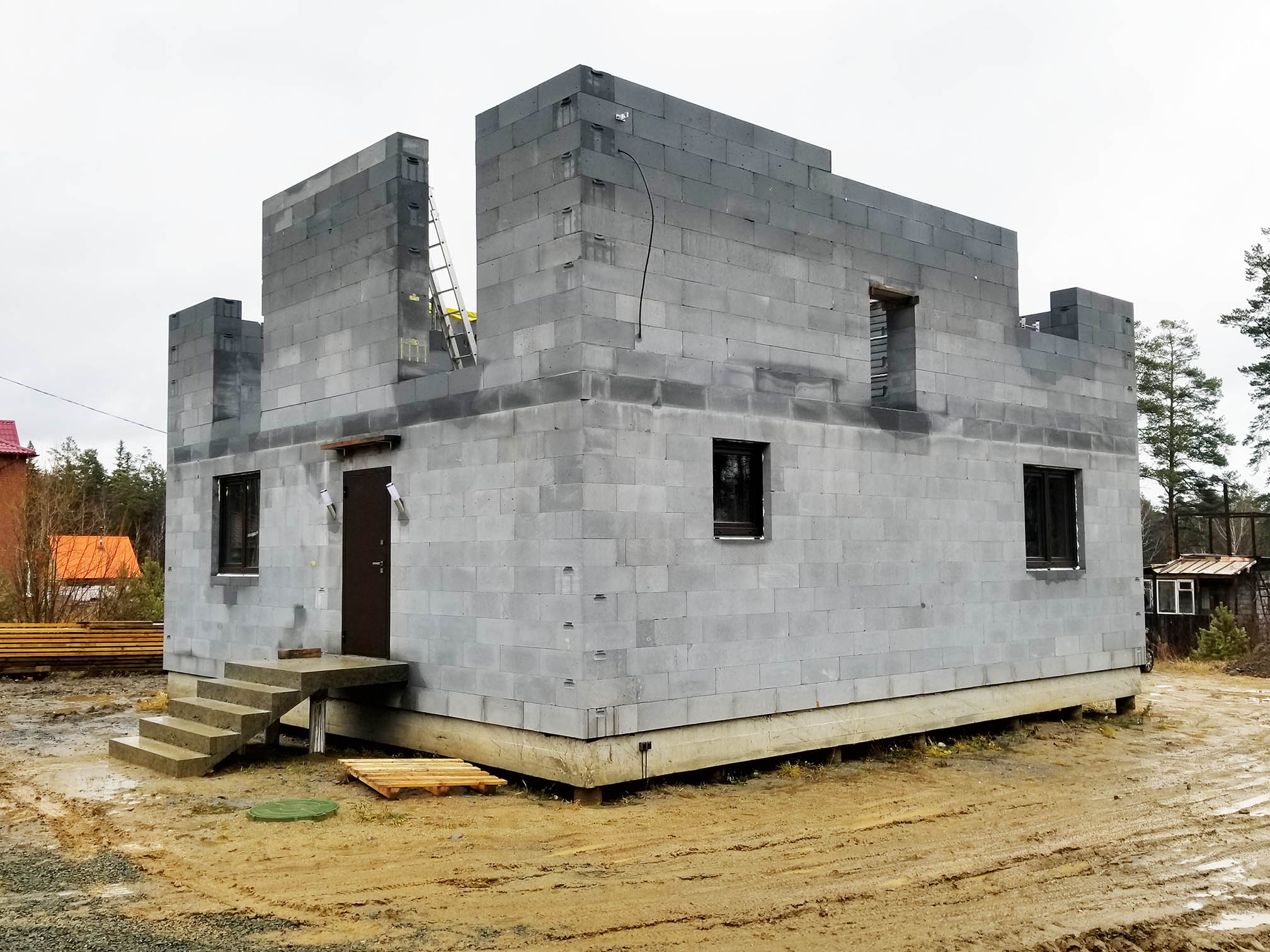

Счастье привалило! Привезли и поставили окна. 2,5 месяца делали.
2019-10-28 16-00-55.jpg (80977 просмотров) <a class='original' href='./download/file.php?id=194754&mode=view' target=_blank>Загрузить оригинал (278.81 КБ)</a>
2019-10-28 16-01-39.jpg (80977 просмотров) <a class='original' href='./download/file.php?id=194755&mode=view' target=_blank>Загрузить оригинал (369.06 КБ)</a>

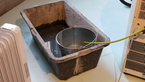

Думаете мыши? Нет, влага:
2019-11-06 15-30-35.jpg (80977 просмотров) <a class='original' href='./download/file.php?id=194758&mode=view' target=_blank>Загрузить оригинал (390.76 КБ)</a>

michael-yurov писал(а): ↑ Поставил щит
Не забудьте про переключатель в щите Сеть-Генератор ;)
Чем стены снаружи планируете отделывать? Как планируете закрывать щель под домом?
xvovanx писал(а): ↑ Не забудьте про переключатель в щите Сеть-Генератор
Да, наверное, надо будет поставить. Пока думаю. Подозреваю, что удобнее будет от автомобиля запитаться, если что. Для газового котла и освещения этого хватит.

Строительство дома, да ещё в такое время заслуживает уважения, но, если позволите, то просто несколько соображений исходя из своего опыта.
Мне показалось, что ширина ступеней крыльца не одинакова. Поверьте, это не удобно. Почему-то пожилые люди на этом спотыкаются...
Считаю не правильным установку маленьких раковин в частном доме. Это в квартире, когда деться некуда так можно делать. Кажется, что для подсобного помещения это нормально, а на самом деле именно там нужна большая раковина; отмыть руки после ремонта, налить в ёмкость воды и т.п.
Успехов Вам в строительстве!
Алексей063 писал(а): ↑ Мне показалось, что ширина ступеней крыльца не одинакова. Поверьте, это не удобно.
Все ступени одинаковые. Стандартный шаг. 175 × 300. Шириной 2000 мм.

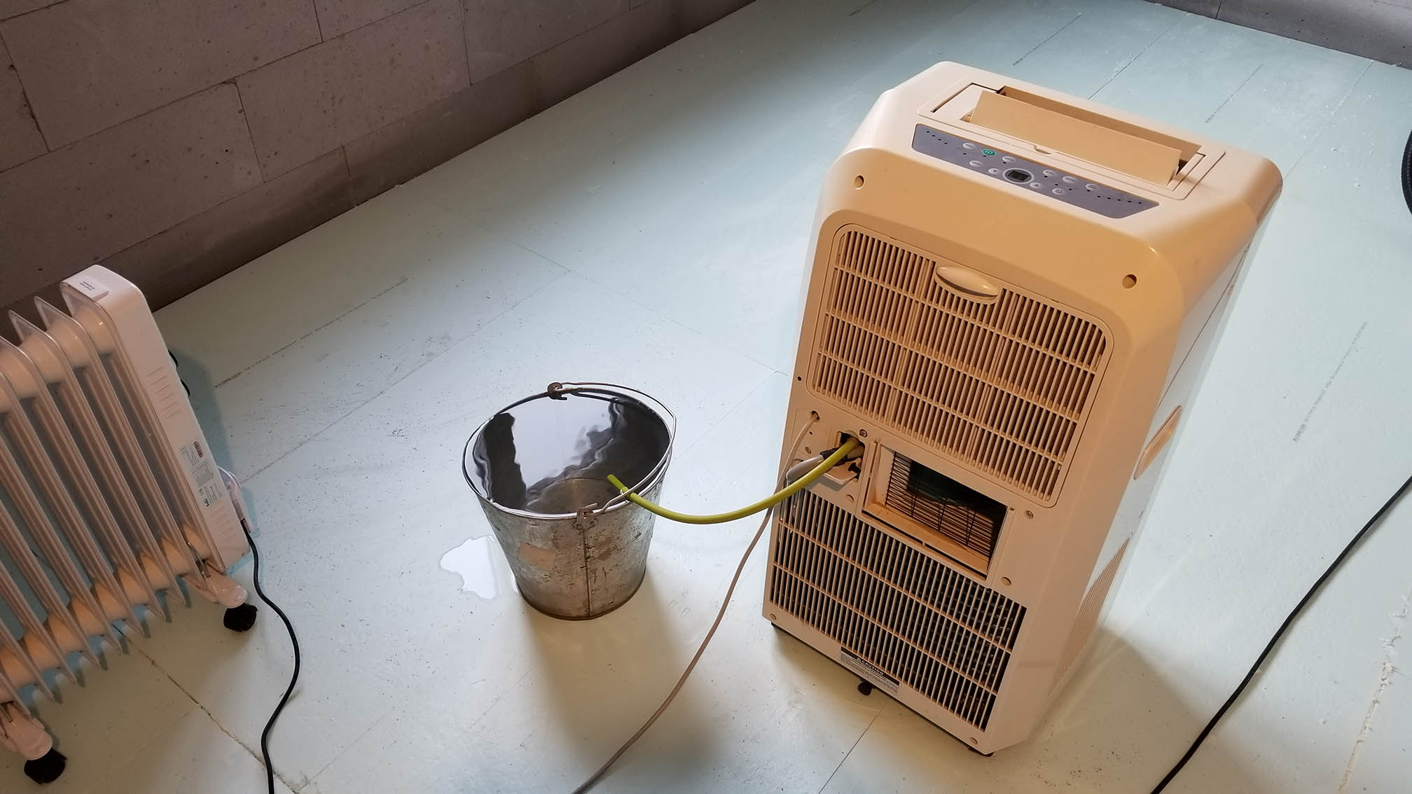

Без отопления вода все же замерзла:
2019-11-03 21-05-24.jpg (80899 просмотров) <a class='original' href='./download/file.php?id=194766&mode=view' target=_blank>Загрузить оригинал (369.53 КБ)</a>
К счастью, через пару дней наконец-то подключили электричество.

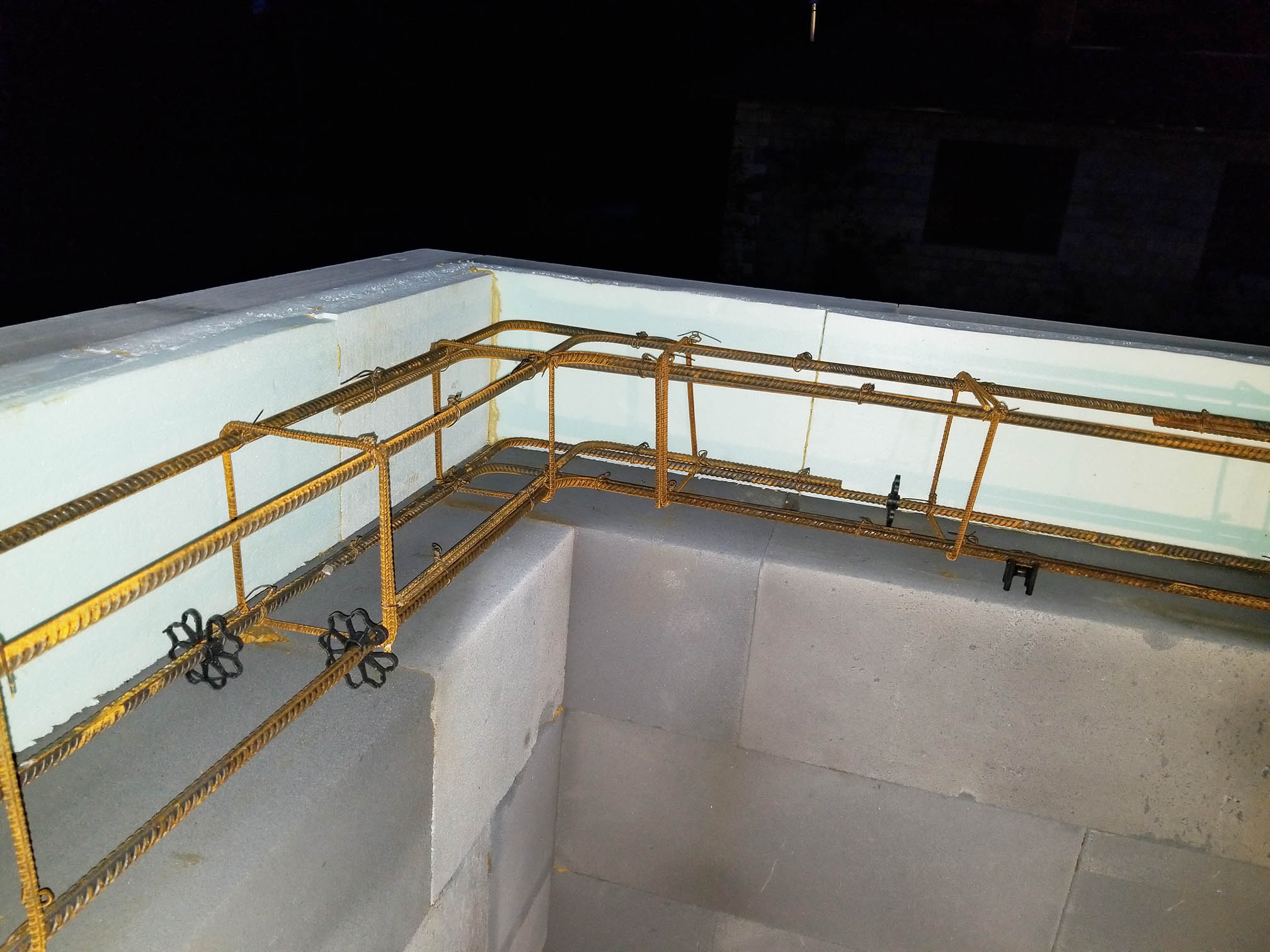

Проблемы зимой были только с тем, что 50% времени я тратил на уборку снега. И очень сложно было разделить смерзшиеся в единую глыбу блоки, сильно промокшие под осенними дождями. Один из поддонов отогревал двое суток, чтобы разделить.
2019-11-19 16-19-54.jpg (80899 просмотров) <a class='original' href='./download/file.php?id=194768&mode=view' target=_blank>Загрузить оригинал (292.71 КБ)</a>
2019-11-19 16-21-13.jpg (80899 просмотров) <a class='original' href='./download/file.php?id=194769&mode=view' target=_blank>Загрузить оригинал (195.21 КБ)</a>
2019-11-19 16-23-00.jpg (80899 просмотров) <a class='original' href='./download/file.php?id=194770&mode=view' target=_blank>Загрузить оригинал (229.53 КБ)</a>
Армопояс залил обычным (не зимним) бетоном, проложив греющий кабель на 5 кВт.

На сколько знаю, то эти блоки очень любят влагу впитывать...
При дождливой погоде также будет впитывать влагу... (может путаю с другим блоком)
Как будет "сушиться"? (что бы до плесени не дошло)
xenon-alien писал(а): ↑ На сколько знаю, то эти блоки очень любят влагу впитывать...
Да. Как губка. Они даже легче раза в полтора становятся после того как высохнут.
xenon-alien писал(а): ↑ Как будет "сушиться"? (что бы до плесени не дошло)
До плесени дошло. Очень быстро разрасталась в укромных уголках. Уничтожал хлоркой. В самой толще блока плесень не растет. Лучше всего было бы оставить с открытыми окнами до весны. Оно бы не высохло, но и не заплесневело бы.
Но я хотел для работы иметь теплое помещение зимой, хоть и влажное.
Осушал кондиционером. За одно он и воздух немного нагревал. И споры плесени разносил )))
Оставил с ведром на ночь. Утром прихожу, и вижу, что ведра хватило впритык:
2020-01-24 15-31-41.jpg (80868 просмотров) <a class='original' href='./download/file.php?id=194782&mode=view' target=_blank>Загрузить оригинал (218.13 КБ)</a>
Думаю, как я удачно успел...
А оказалось, что там еще ведро вниз под утеплитель утекло.
Потом уже стал подставлять тару побольше на ночь:
2020-01-25 15-24-12.jpg (80868 просмотров) <a class='original' href='./download/file.php?id=194786&mode=view' target=_blank>Загрузить оригинал (236.54 КБ)</a>
Он так пару месяцев работал собирая по два-три ведра в день. Немного снизил влажность.

Под новый год удалось договориться с краном, чтобы уложить плиты. Но он так и не приехал. Не завелся в −35°C.
Пришлось две недели убирать снег, чтобы уложить плиты после новогодних праздников.
2020-01-10 17-30-48.jpg (80865 просмотров) <a class='original' href='./download/file.php?id=194787&mode=view' target=_blank>Загрузить оригинал (252.65 КБ)</a>
2020-01-10 17-28-16.jpg (80865 просмотров) <a class='original' href='./download/file.php?id=194788&mode=view' target=_blank>Загрузить оригинал (360.18 КБ)</a>
2020-01-10 17-29-11.jpg (80865 просмотров) <a class='original' href='./download/file.php?id=194789&mode=view' target=_blank>Загрузить оригинал (318.96 КБ)</a>
"Крыша" из плит позволила закрыться от снега и уложить утеплитель на перекрытие между этажами. Окна заколотил остатками опалубки. Очередная победа — первый этаж стал теплым!
2020-01-15 16-11-36.jpg (80865 просмотров) <a class='original' href='./download/file.php?id=194790&mode=view' target=_blank>Загрузить оригинал (234.97 КБ)</a>
Никак не удавалось купить пиломатериал для крыши, а весна с дождями уже была на носу.
Наконец привез, поднял (тоже была проблема, чтобы найти кран), и работа понеслась (тогда как раз всем сказали сидеть дома из за коронавируса, границы закрыли, комплектующие из Китая для СтепМастеров не везли уже 4 месяца).
Выпиливал сразу все правильного размера, чтобы с первого раза все установить и поберечь силы. На удивление все сошлось с довольно высокой точностью.
