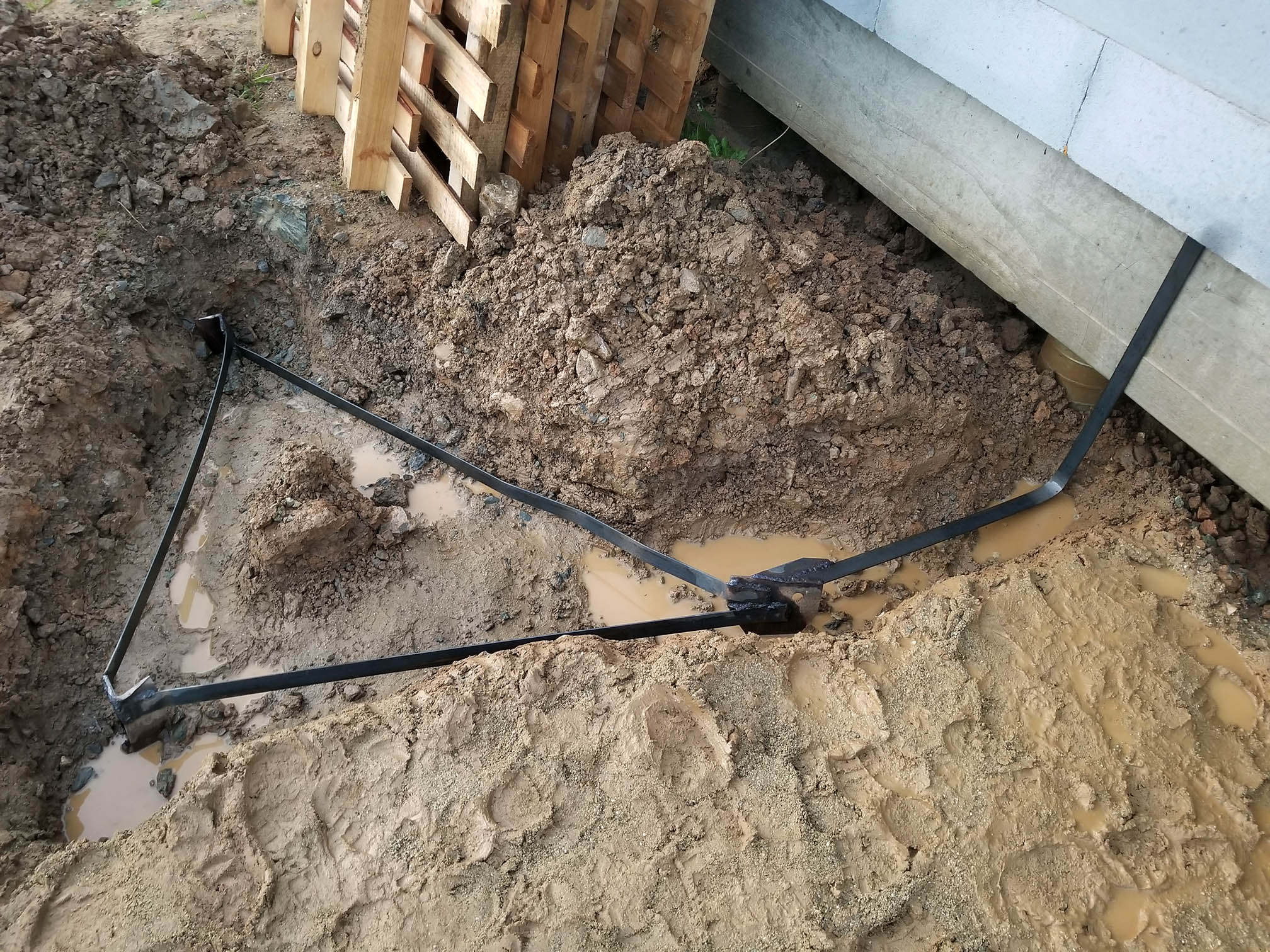

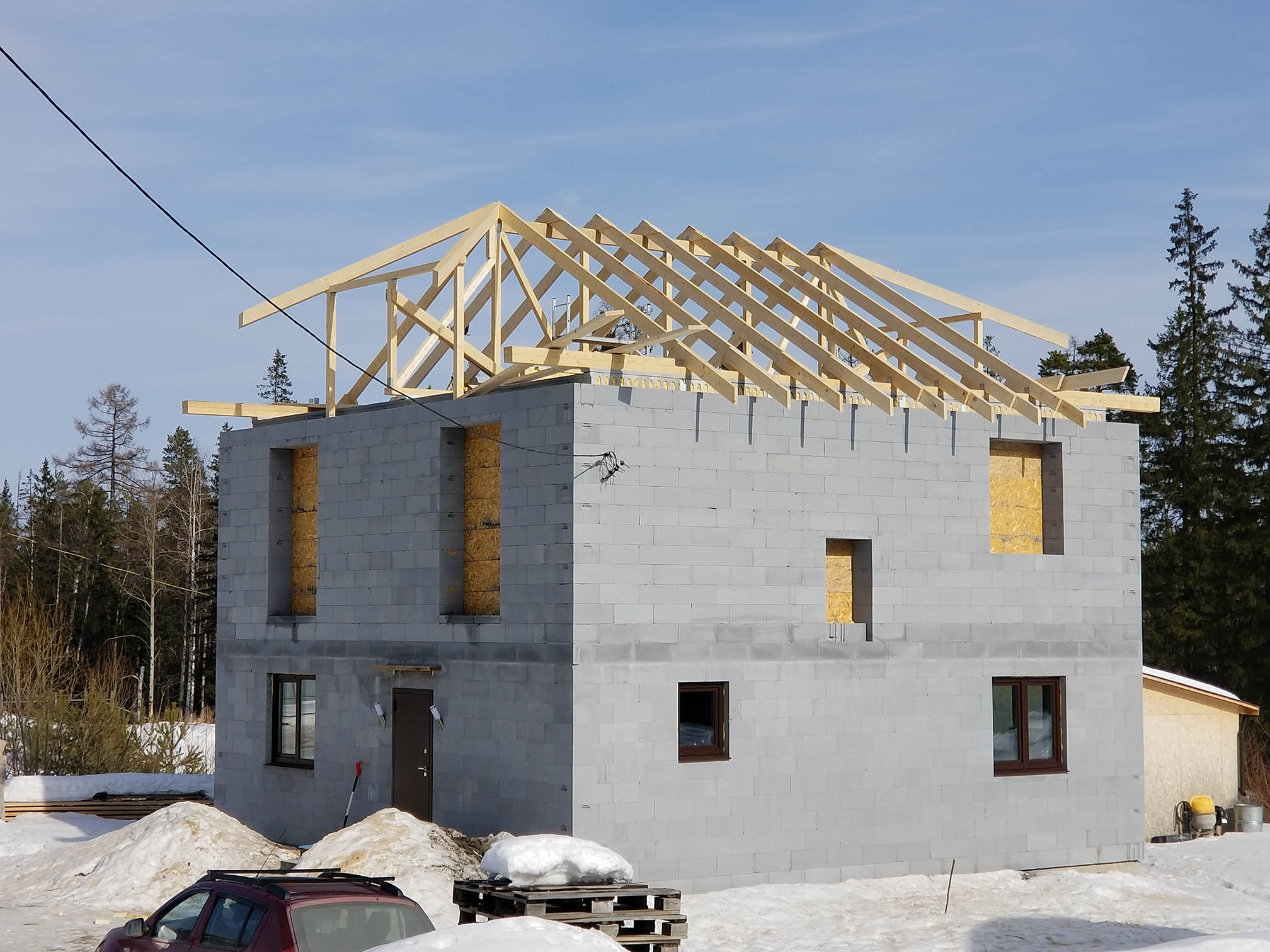

Давайте лучше про дом расскажу. Фоток накопилось:
Сделал заземление. Давно хотел иметь заземление в розетках. А то почти на всех вилках контакт есть, а подключить не к чему.
2019-06-23 22-17-13.jpg (80921 просмотр) <a class='original' href='./download/file.php?id=194709&mode=view' target=_blank>Загрузить оригинал (680.47 КБ)</a>
Процесс:
2019-06-26 19-24-01.jpg (80921 просмотр) <a class='original' href='./download/file.php?id=194710&mode=view' target=_blank>Загрузить оригинал (381.03 КБ)</a>

Теперь, когда есть дверь, можно поставить автоматику для временного водоснабжения.
Блок управления купил у китайцев. Инструкция отвратительная, но работает вполне неплохо.

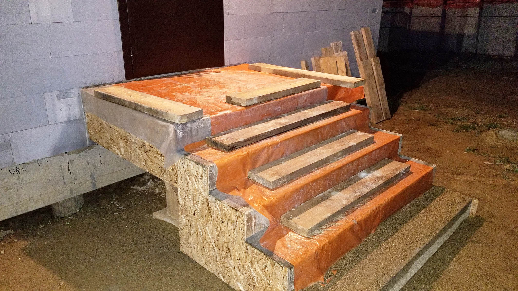

Крыльцо пришлось ставить на сваи / колонны так же как дом, чтобы оно не двигалось относительно дома при морозном пучении.
Вроде бы не большое, но я замаялся раствор замешивать. Оказалось больше куба бетона.

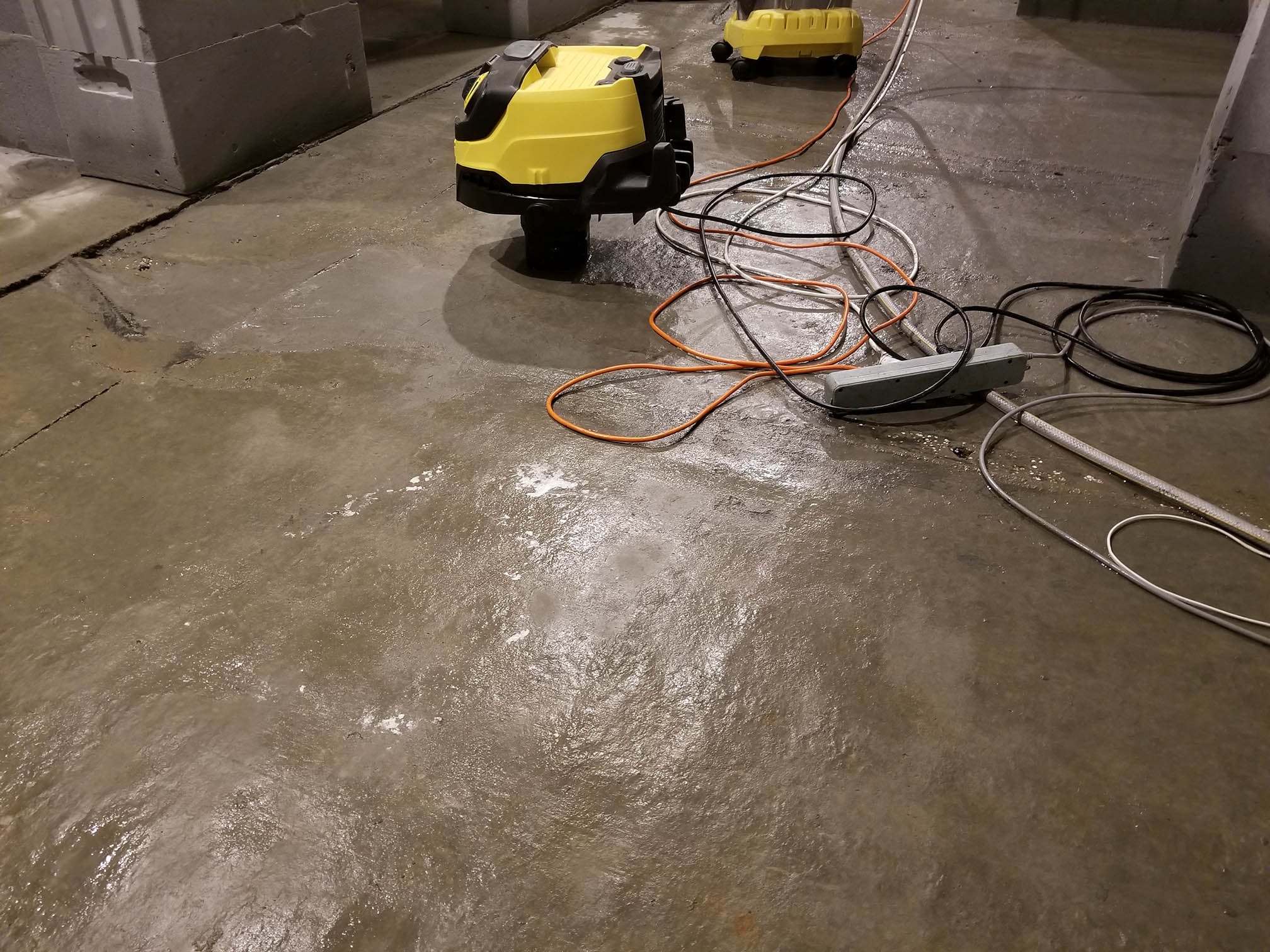

Очень помогает в работе строительный пылесос. Собирает и воду и снег и лед и грязь:
2019-10-16 21-30-52.jpg (80892 просмотра) <a class='original' href='./download/file.php?id=194745&mode=view' target=_blank>Загрузить оригинал (432.45 КБ)</a>
2019-10-16 21-31-25.jpg (80892 просмотра) <a class='original' href='./download/file.php?id=194746&mode=view' target=_blank>Загрузить оригинал (400.35 КБ)</a>
2019-10-16 21-34-25.jpg (80892 просмотра) <a class='original' href='./download/file.php?id=194747&mode=view' target=_blank>Загрузить оригинал (323.01 КБ)</a>

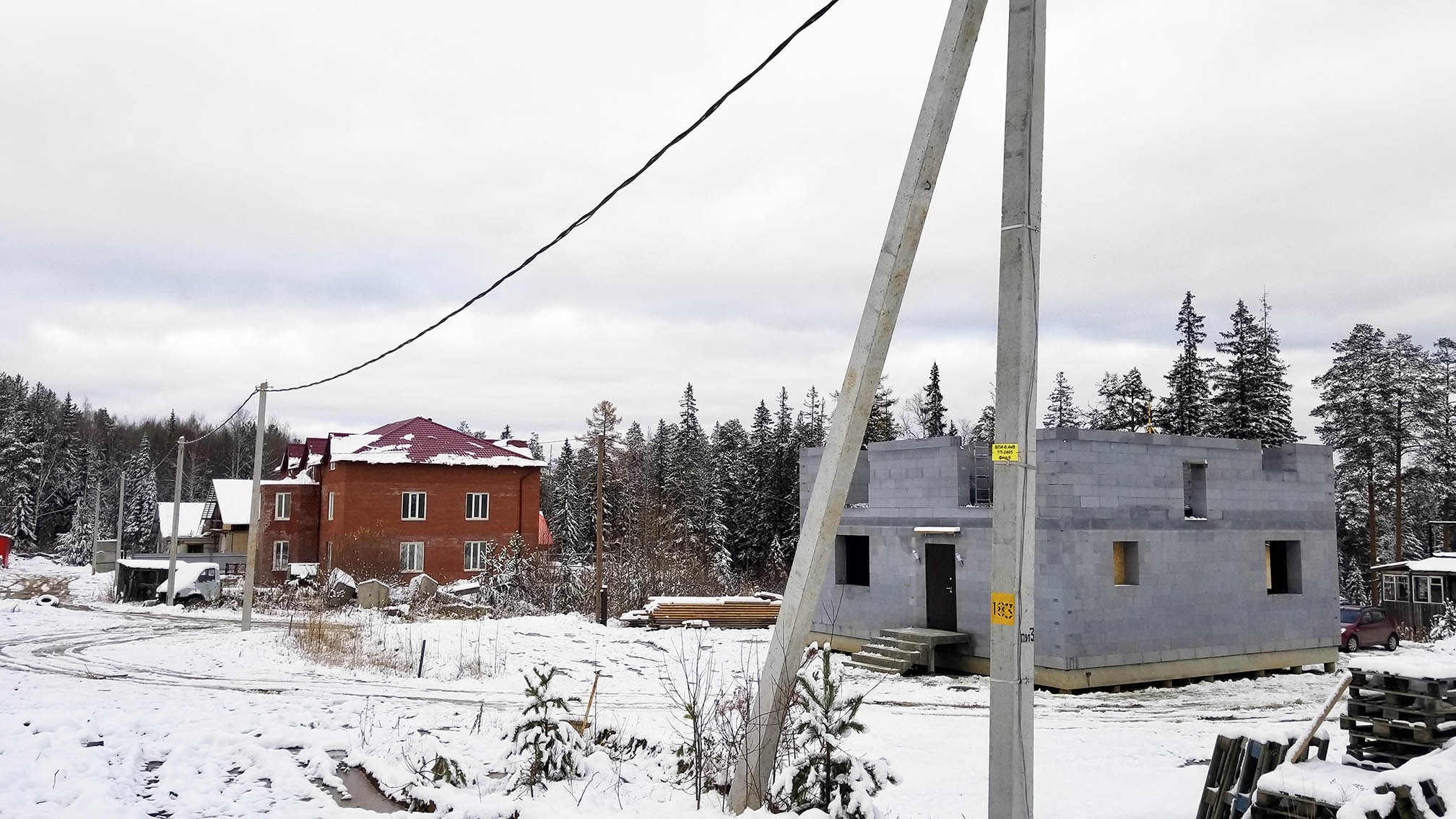

Re: Начал строительство дома (фото)
Наконец-то поставили столбы и провели линию. Но пока не подключают.
Потребовалось 1,5 года на бюрократию и 4 дня на работу.

Уже холодно. Уже очень хочется иметь горячую воду. И не возиться с генератором.
Поставил щит и вывел подключение на внешнюю стену дома.

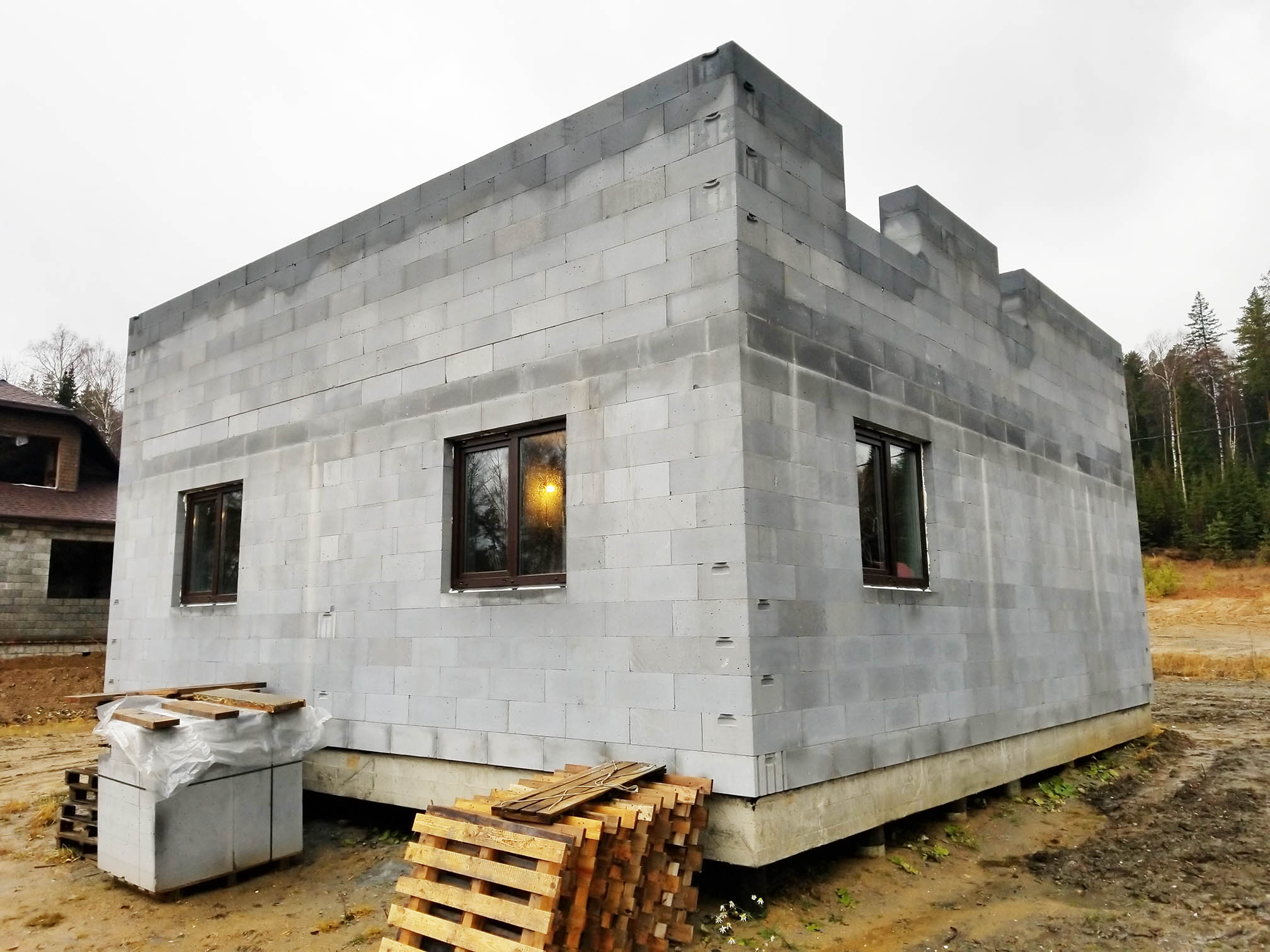

Счастье привалило! Привезли и поставили окна. 2,5 месяца делали.
2019-10-28 16-00-55.jpg (80886 просмотров) <a class='original' href='./download/file.php?id=194754&mode=view' target=_blank>Загрузить оригинал (278.81 КБ)</a>
2019-10-28 16-01-39.jpg (80886 просмотров) <a class='original' href='./download/file.php?id=194755&mode=view' target=_blank>Загрузить оригинал (369.06 КБ)</a>

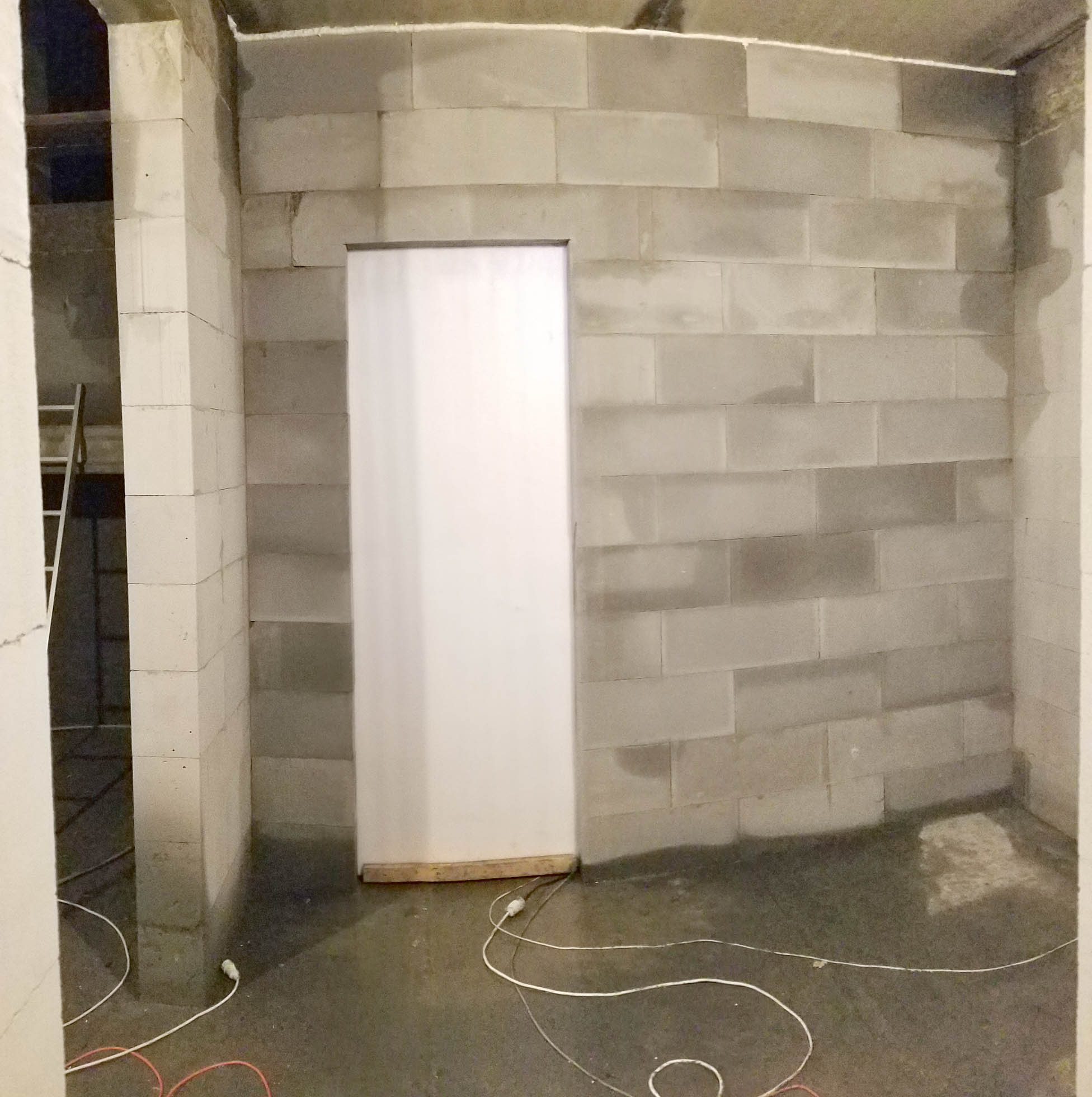

Электричества пока нет. Закрыл пенопластом проем на второй этаж. Притащил печку из сарайки. Стало намного веселее :hehehe:
2019-10-30 21-03-37.jpg (80886 просмотров) <a class='original' href='./download/file.php?id=194757&mode=view' target=_blank>Загрузить оригинал (284.75 КБ)</a>

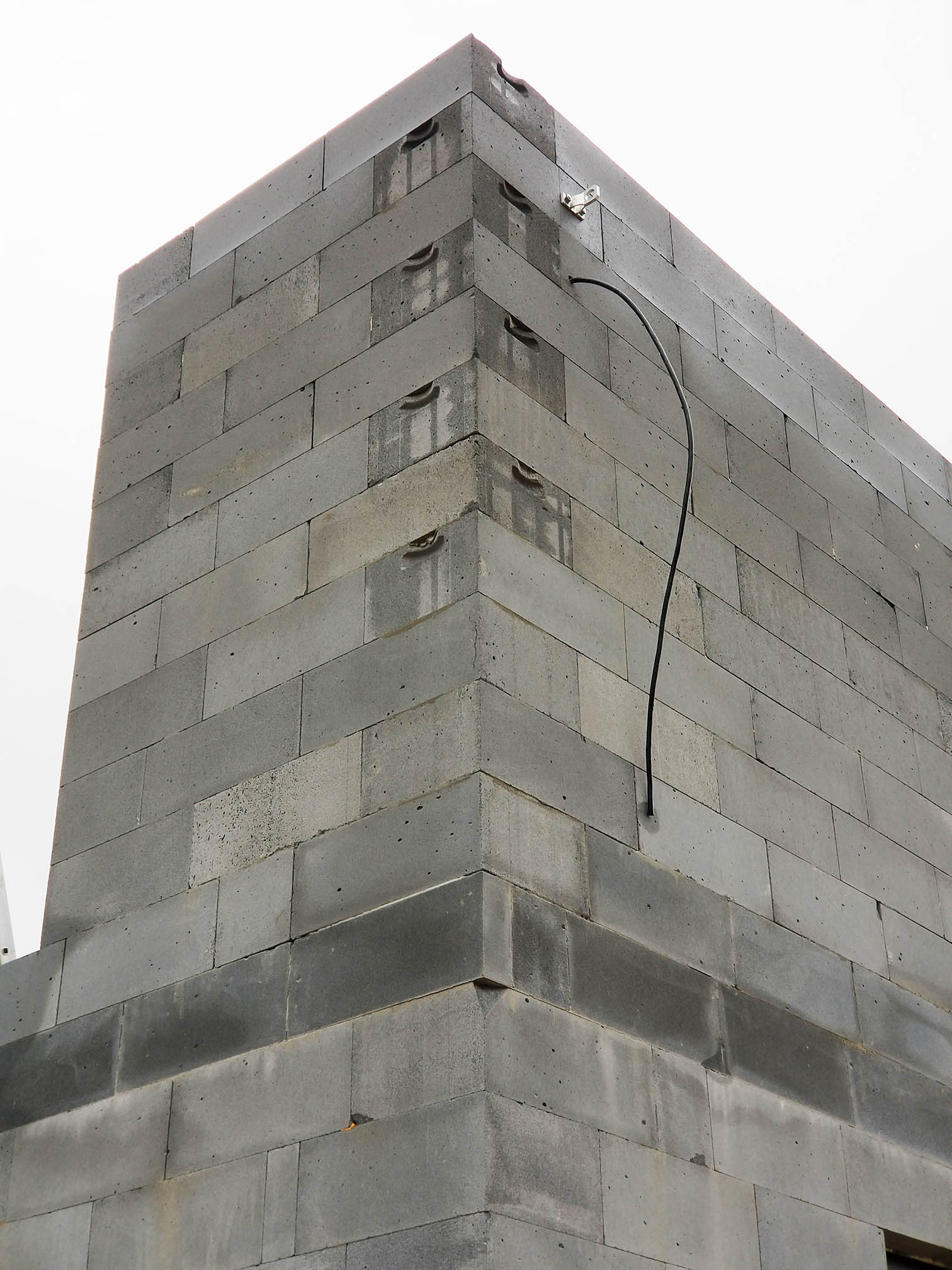

Думаете мыши? Нет, влага:
2019-11-06 15-30-35.jpg (80886 просмотров) <a class='original' href='./download/file.php?id=194758&mode=view' target=_blank>Загрузить оригинал (390.76 КБ)</a>
Продолжение попозже выложу.

xvovanx писал(а): ↑ Чем стены снаружи планируете отделывать?
Пару лет так постоит. Потом оштукатурю.
Изначально вообще хотел оставить голый газобетон, но блоки привезли сильно битые, и аккуратные стены сделать не получилось.
xvovanx писал(а): ↑ Как планируете закрывать щель под домом?
Не придумал. Уровень земли зимой поднимается. Надо сделать как-то, чтобы эта "юбка" не сломалась. Может быть сделаю дренаж по периметру, а юбку, чтобы не доставала до земли сантиметров на 5 - 10.

Строительство дома, да ещё в такое время заслуживает уважения, но, если позволите, то просто несколько соображений исходя из своего опыта.
Мне показалось, что ширина ступеней крыльца не одинакова. Поверьте, это не удобно. Почему-то пожилые люди на этом спотыкаются...
Считаю не правильным установку маленьких раковин в частном доме. Это в квартире, когда деться некуда так можно делать. Кажется, что для подсобного помещения это нормально, а на самом деле именно там нужна большая раковина; отмыть руки после ремонта, налить в ёмкость воды и т.п.
Успехов Вам в строительстве!
Алексей063 писал(а): ↑ Мне показалось, что ширина ступеней крыльца не одинакова. Поверьте, это не удобно.
Все ступени одинаковые. Стандартный шаг. 175 × 300. Шириной 2000 мм.

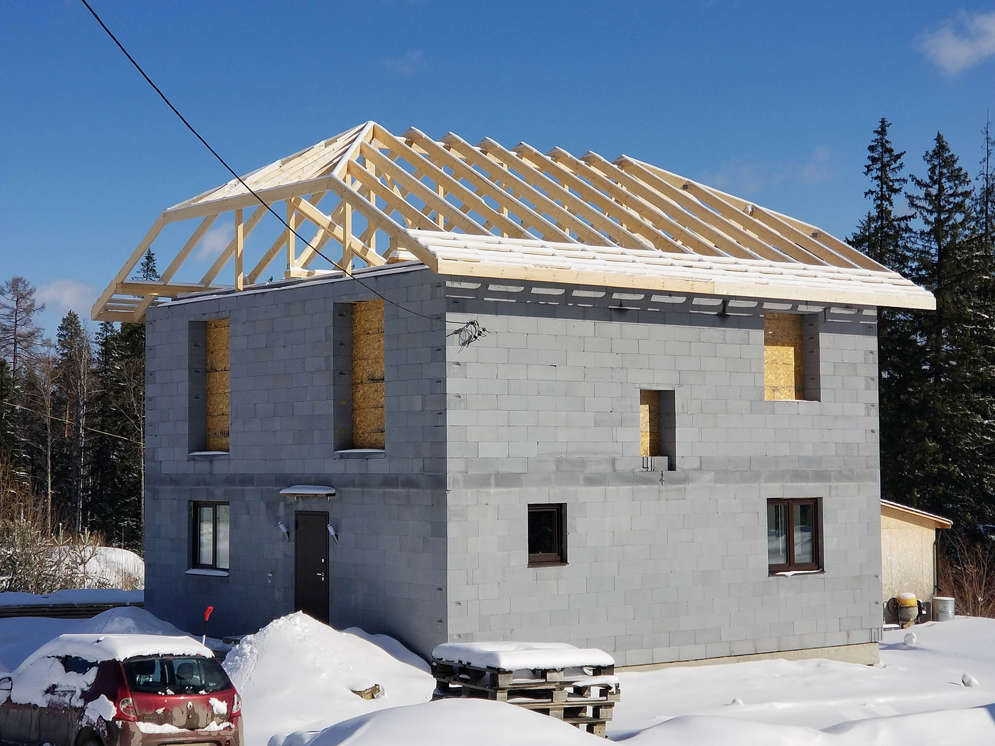

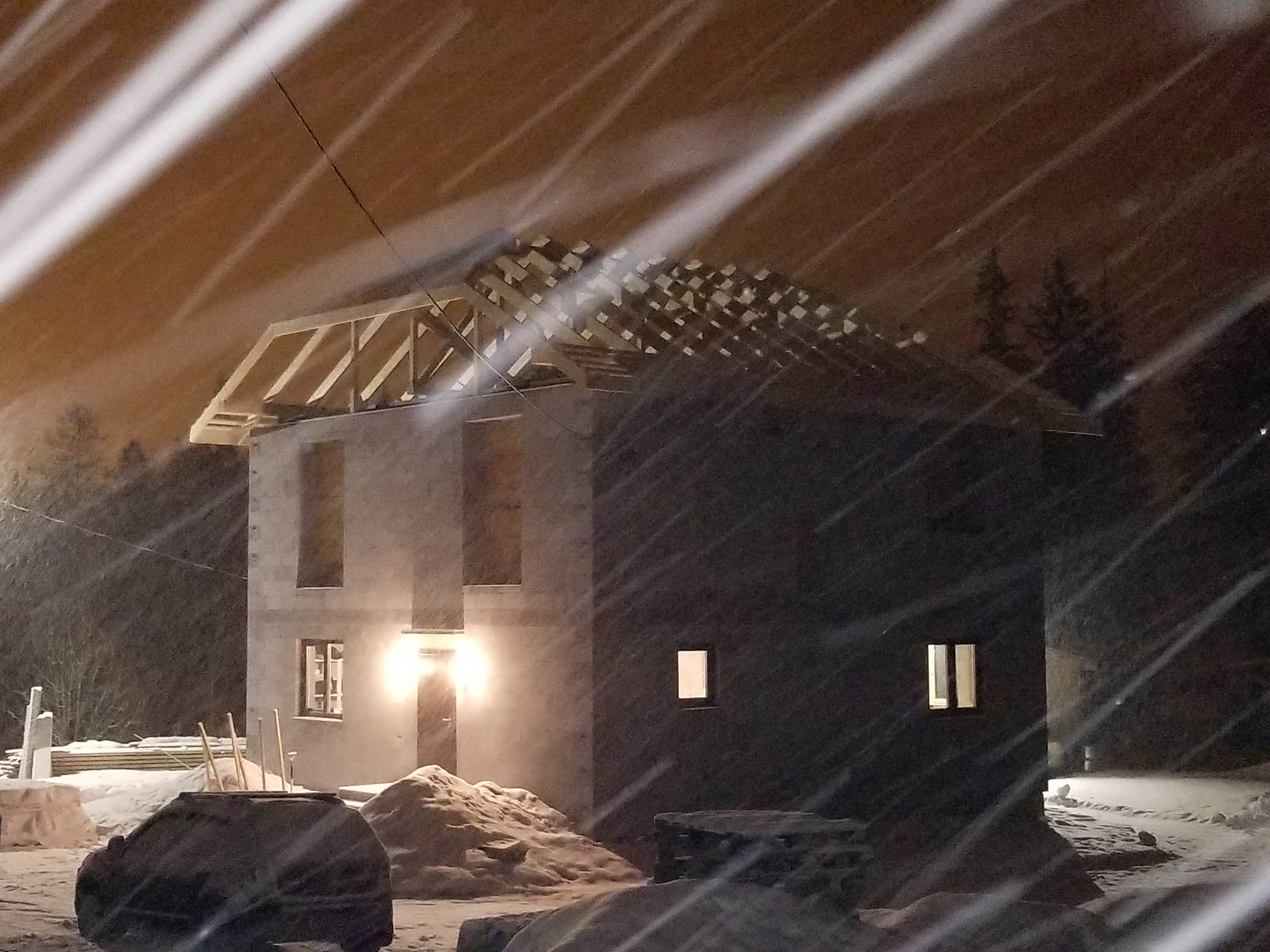

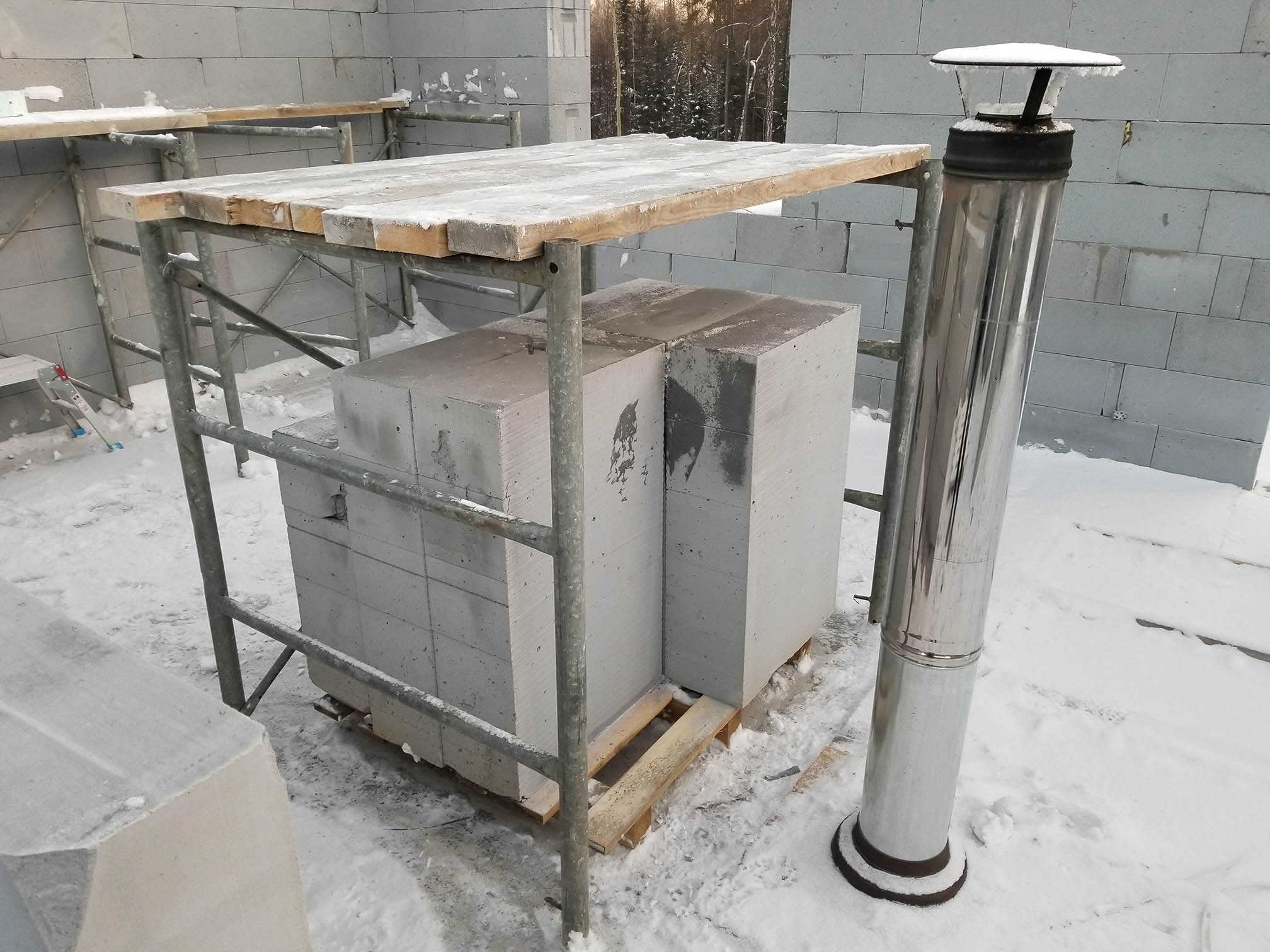

С электричеством и теплой водой стало возможно строить и зимой.
Перешел на цементный клей для блоков вместо клей-пены. Разводил на дешевой автомобильной незамерзайке (та, что на метиловом спирте) с добавлением солей и пластификатора. Есть сразу готовый концентрат добавка для зимнего бетонирвоания (коричневая жижа, с запахом соленой земли). И цемента еще добавлял "для жирности". Провел несколько опытов с разными составами. В большинстве случаев результат был еще лучше, чем летом.
Проблемы зимой были только с тем, что 50% времени я тратил на уборку снега. И очень сложно было разделить смерзшиеся в единую глыбу блоки, сильно промокшие под осенними дождями. Один из поддонов отогревал двое суток, чтобы разделить.
2019-11-19 16-19-54.jpg (80808 просмотров) <a class='original' href='./download/file.php?id=194768&mode=view' target=_blank>Загрузить оригинал (292.71 КБ)</a>
2019-11-19 16-21-13.jpg (80808 просмотров) <a class='original' href='./download/file.php?id=194769&mode=view' target=_blank>Загрузить оригинал (195.21 КБ)</a>
2019-11-19 16-23-00.jpg (80808 просмотров) <a class='original' href='./download/file.php?id=194770&mode=view' target=_blank>Загрузить оригинал (229.53 КБ)</a>

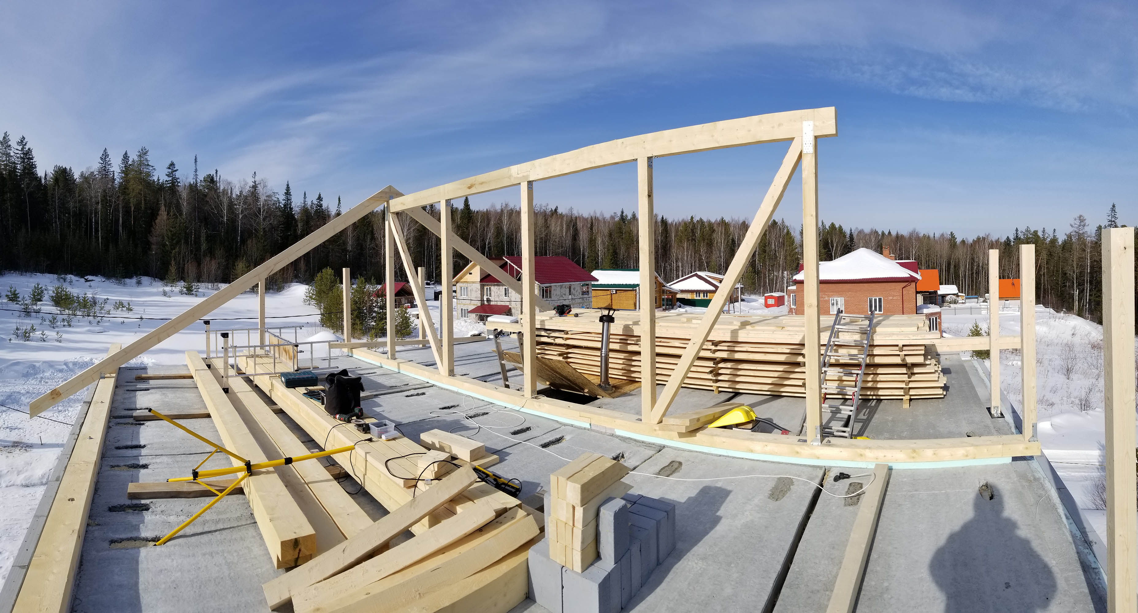

Армопояс залил обычным (не зимним) бетоном, проложив греющий кабель на 5 кВт.
2019-12-19 15-27-33.jpg (80783 просмотра) <a class='original' href='./download/file.php?id=194781&mode=view' target=_blank>Загрузить оригинал (531.04 КБ)</a>
2019-12-18 15-53-45.jpg (80808 просмотров) <a class='original' href='./download/file.php?id=194771&mode=view' target=_blank>Загрузить оригинал (200.06 КБ)</a>
2019-12-18 15-54-26.jpg (80808 просмотров) <a class='original' href='./download/file.php?id=194772&mode=view' target=_blank>Загрузить оригинал (192.25 КБ)</a>
2019-12-22 17-46-47.jpg (80808 просмотров) <a class='original' href='./download/file.php?id=194773&mode=view' target=_blank>Загрузить оригинал (173.62 КБ)</a>
2019-12-29 16-21-19.jpg (80808 просмотров) <a class='original' href='./download/file.php?id=194774&mode=view' target=_blank>Загрузить оригинал (210.43 КБ)</a>

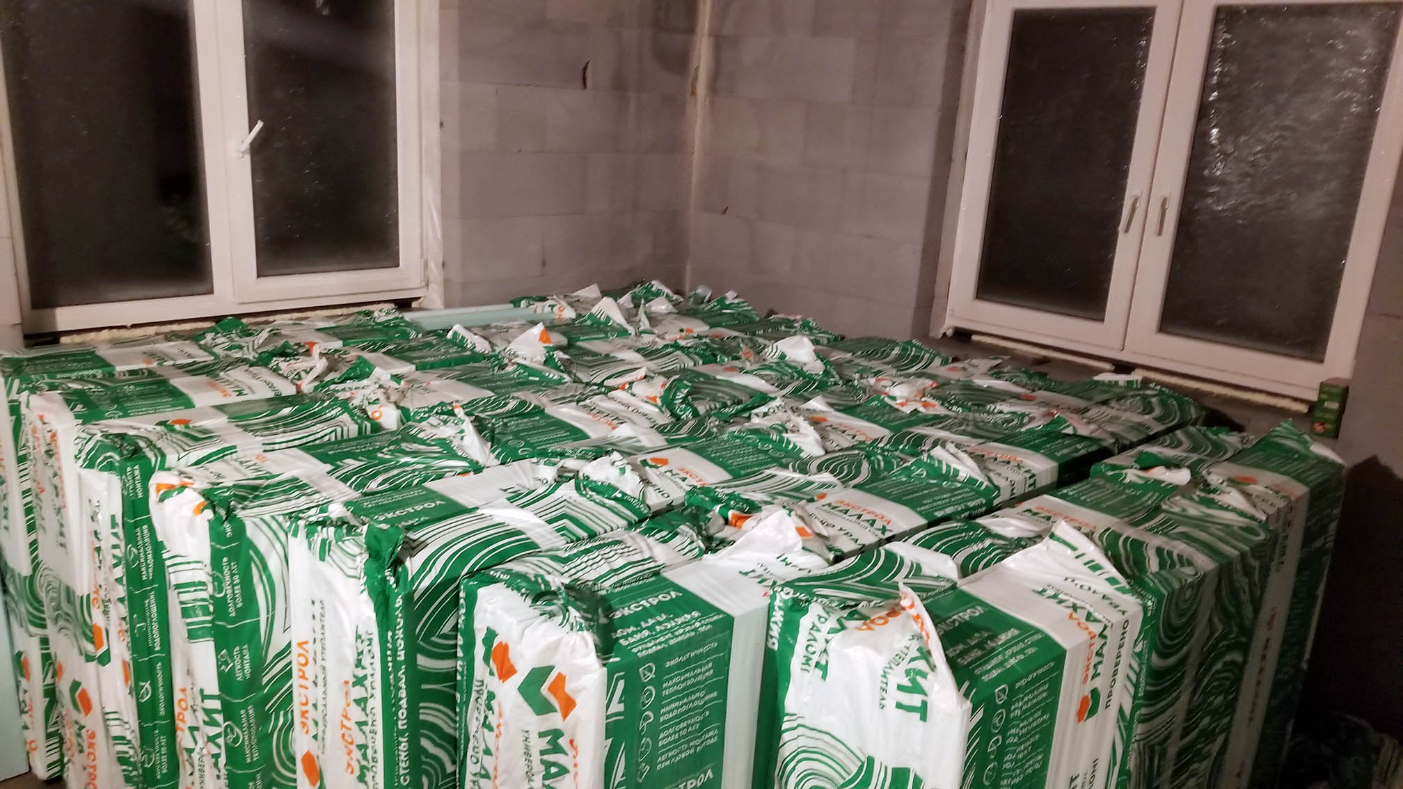

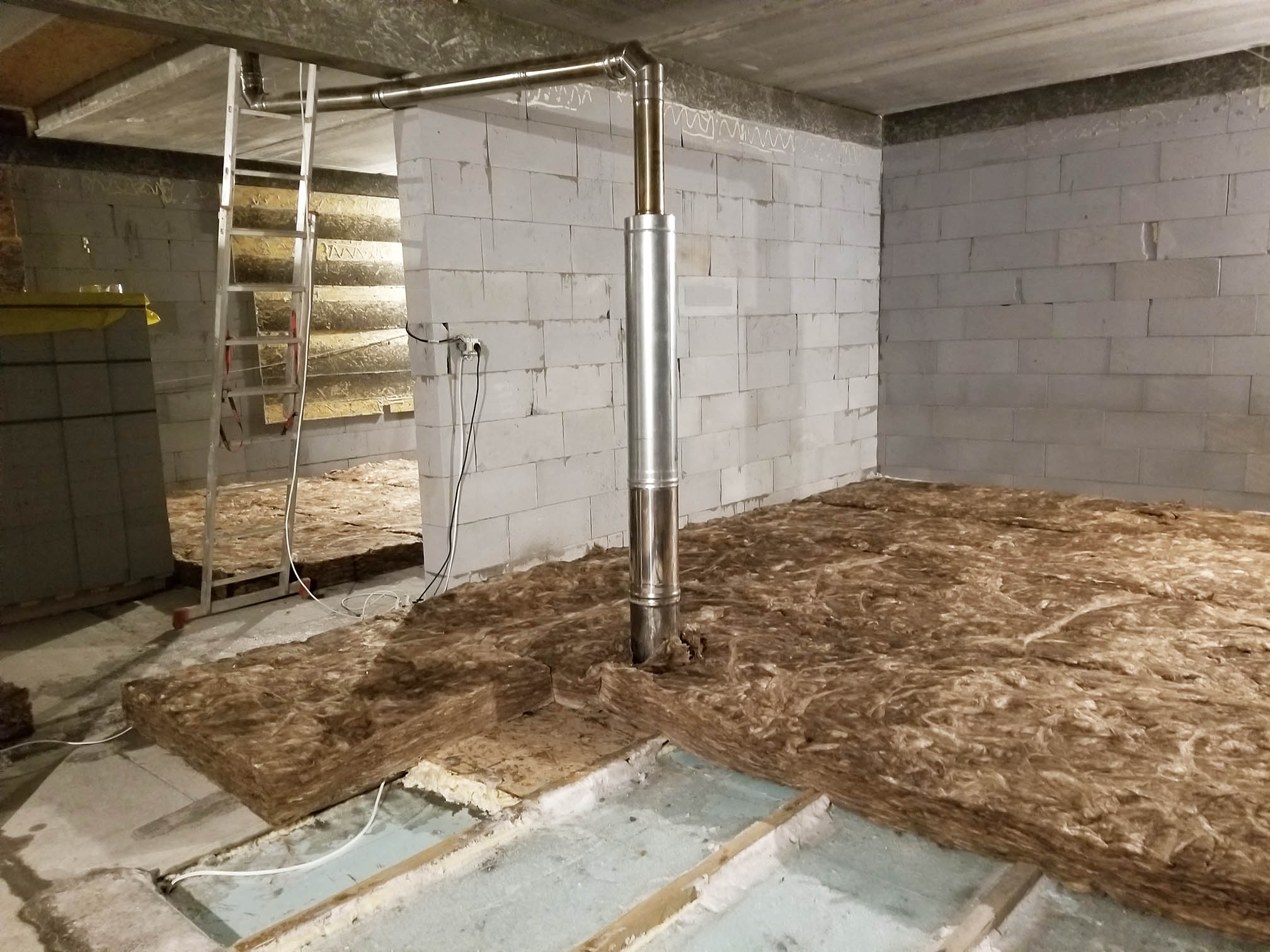

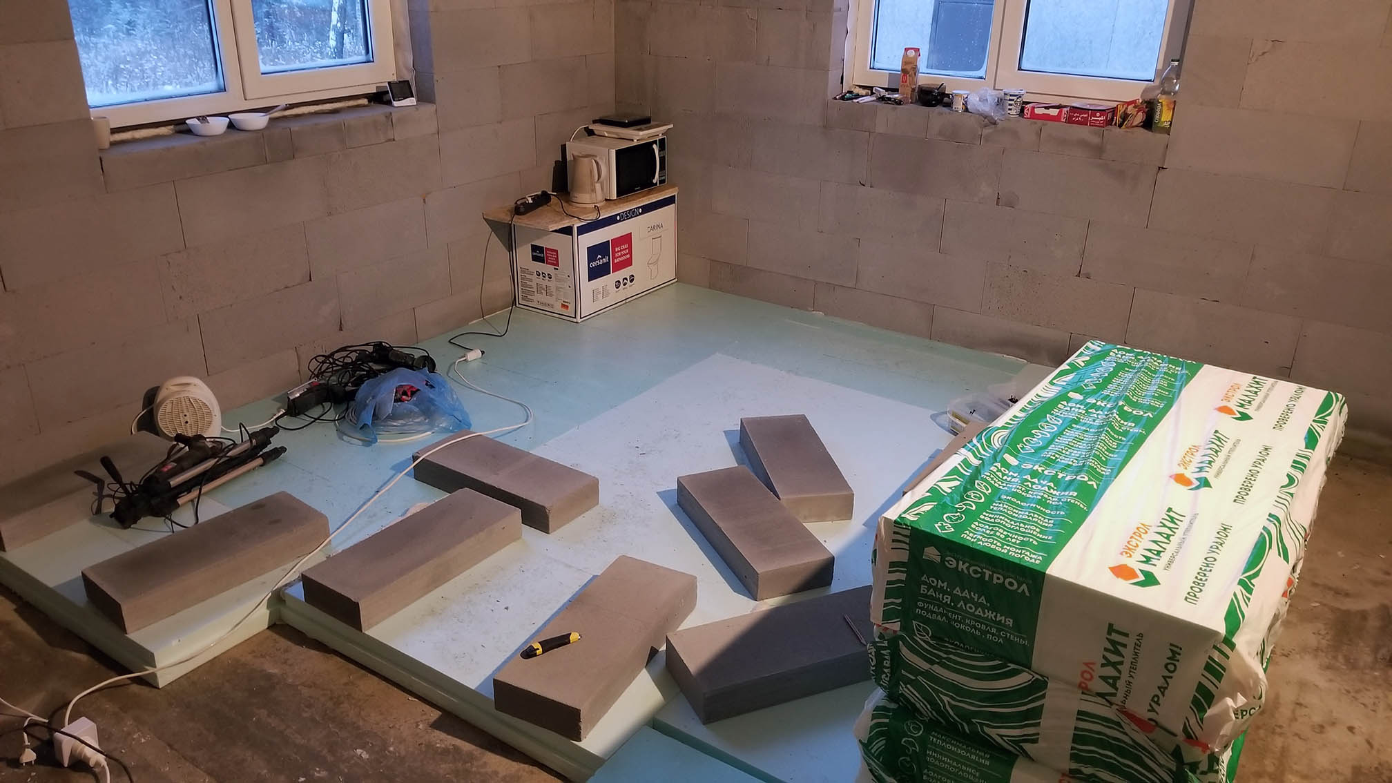

Одновременно в доме начал утеплять пол:
2019-12-13 20-13-23.jpg (80802 просмотра) <a class='original' href='./download/file.php?id=194776&mode=view' target=_blank>Загрузить оригинал (317.86 КБ)</a>
2019-12-18 16-22-34.jpg (80802 просмотра) <a class='original' href='./download/file.php?id=194777&mode=view' target=_blank>Загрузить оригинал (233.41 КБ)</a>

На сколько знаю, то эти блоки очень любят влагу впитывать...
При дождливой погоде также будет впитывать влагу... (может путаю с другим блоком)
Как будет "сушиться"? (что бы до плесени не дошло)
xenon-alien писал(а): ↑ На сколько знаю, то эти блоки очень любят влагу впитывать...
Да. Как губка. Они даже легче раза в полтора становятся после того как высохнут.
xenon-alien писал(а): ↑ Как будет "сушиться"? (что бы до плесени не дошло)
До плесени дошло. Очень быстро разрасталась в укромных уголках. Уничтожал хлоркой. В самой толще блока плесень не растет. Лучше всего было бы оставить с открытыми окнами до весны. Оно бы не высохло, но и не заплесневело бы.
Но я хотел для работы иметь теплое помещение зимой, хоть и влажное.
Осушал кондиционером. За одно он и воздух немного нагревал. И споры плесени разносил )))
Оставил с ведром на ночь. Утром прихожу, и вижу, что ведра хватило впритык:
2020-01-24 15-31-41.jpg (80777 просмотров) <a class='original' href='./download/file.php?id=194782&mode=view' target=_blank>Загрузить оригинал (218.13 КБ)</a>
Думаю, как я удачно успел...
А оказалось, что там еще ведро вниз под утеплитель утекло.
Потом уже стал подставлять тару побольше на ночь:
2020-01-25 15-24-12.jpg (80777 просмотров) <a class='original' href='./download/file.php?id=194786&mode=view' target=_blank>Загрузить оригинал (236.54 КБ)</a>
Он так пару месяцев работал собирая по два-три ведра в день. Немного снизил влажность.

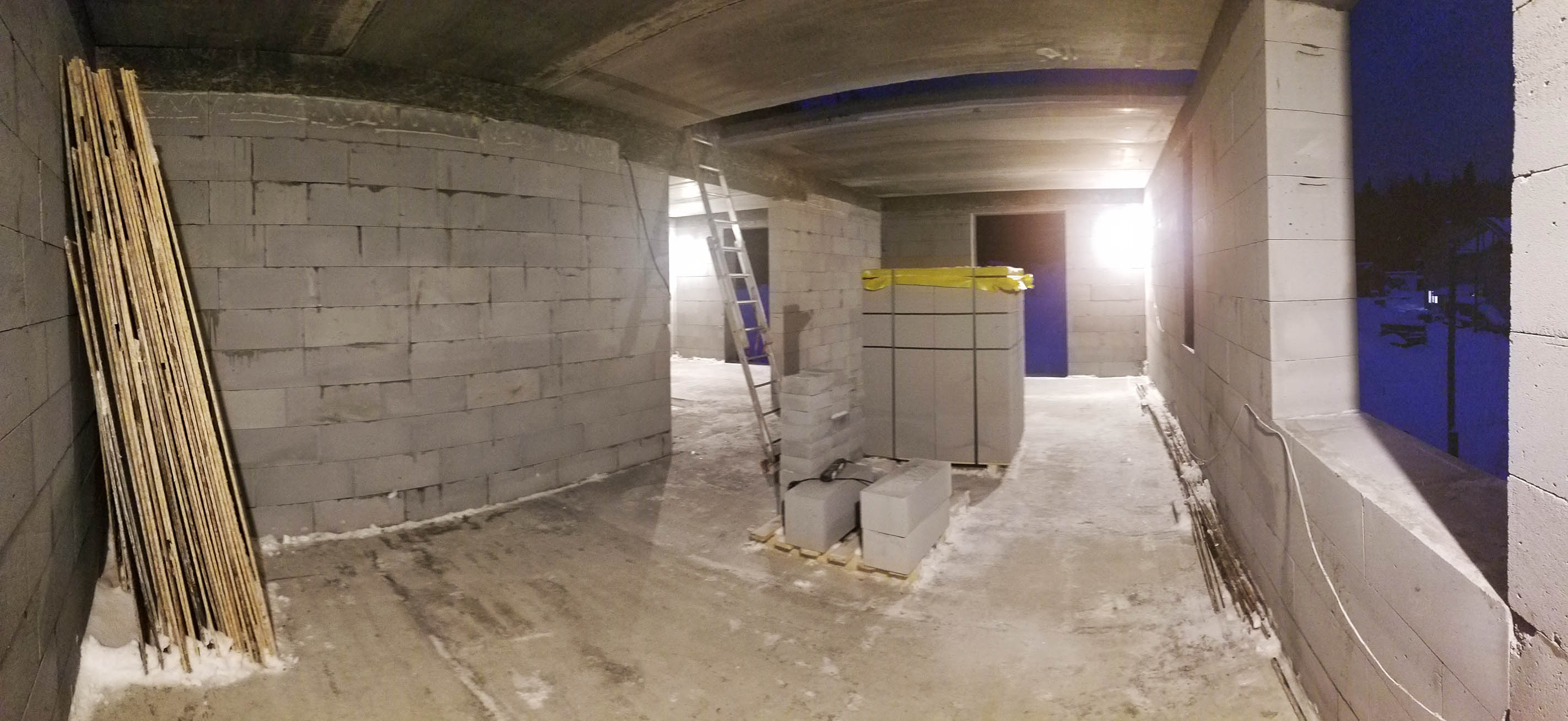

Под новый год удалось договориться с краном, чтобы уложить плиты. Но он так и не приехал. Не завелся в −35°C.
Пришлось две недели убирать снег, чтобы уложить плиты после новогодних праздников.
2020-01-10 17-30-48.jpg (80774 просмотра) <a class='original' href='./download/file.php?id=194787&mode=view' target=_blank>Загрузить оригинал (252.65 КБ)</a>
2020-01-10 17-28-16.jpg (80774 просмотра) <a class='original' href='./download/file.php?id=194788&mode=view' target=_blank>Загрузить оригинал (360.18 КБ)</a>
2020-01-10 17-29-11.jpg (80774 просмотра) <a class='original' href='./download/file.php?id=194789&mode=view' target=_blank>Загрузить оригинал (318.96 КБ)</a>
"Крыша" из плит позволила закрыться от снега и уложить утеплитель на перекрытие между этажами. Окна заколотил остатками опалубки. Очередная победа — первый этаж стал теплым!
2020-01-15 16-11-36.jpg (80774 просмотра) <a class='original' href='./download/file.php?id=194790&mode=view' target=_blank>Загрузить оригинал (234.97 КБ)</a>
2020-01-15 22-19-42.jpg (80774 просмотра) <a class='original' href='./download/file.php?id=194791&mode=view' target=_blank>Загрузить оригинал (294.95 КБ)</a>

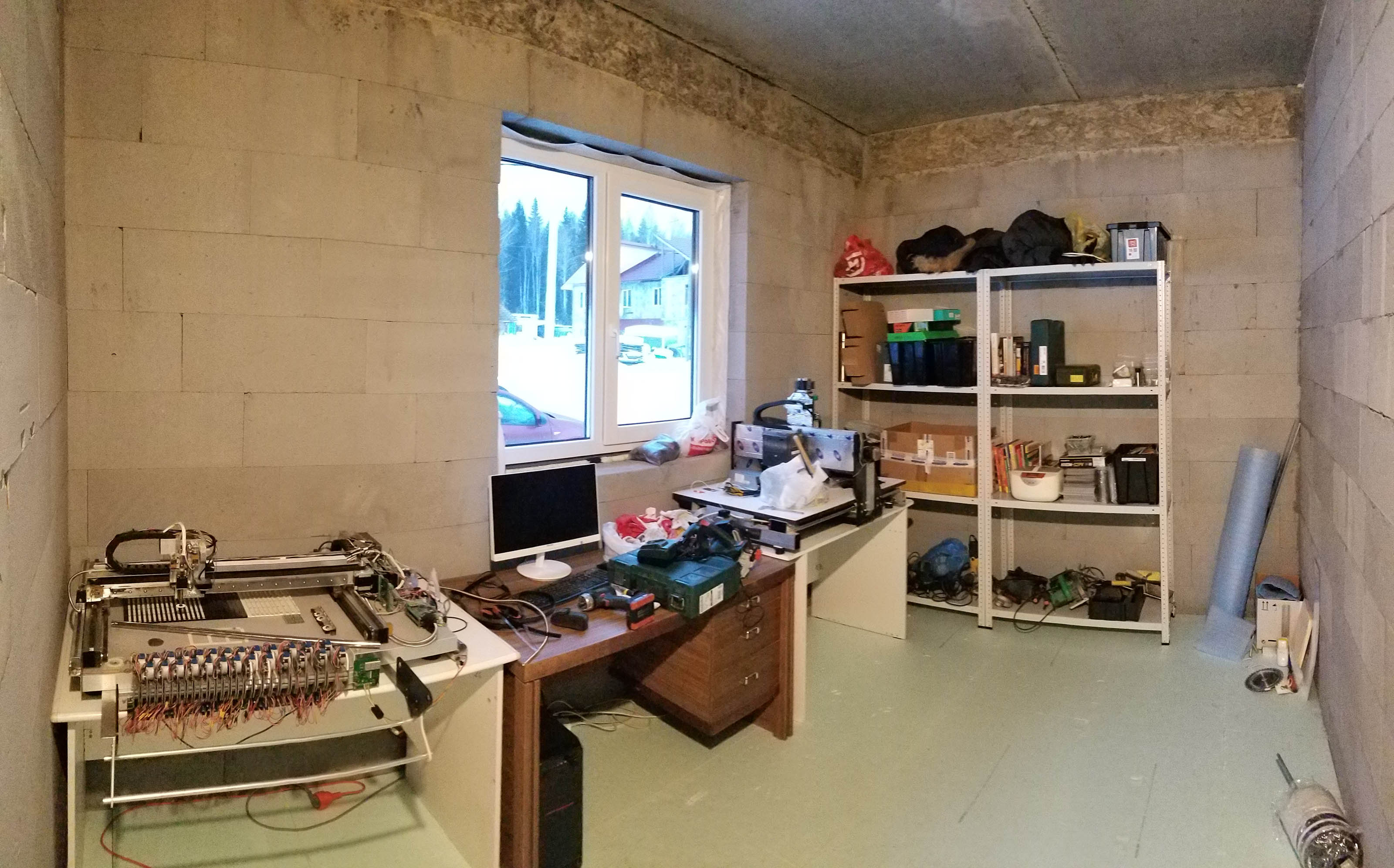

Появилась возможность временно установить ванну и унитаз:
2020-02-13 23-04-40.jpg (80774 просмотра) <a class='original' href='./download/file.php?id=194792&mode=view' target=_blank>Загрузить оригинал (243.19 КБ)</a>
Перевез вещички из съемной квартиры.
2020-02-13 23-03-00.jpg (80774 просмотра) <a class='original' href='./download/file.php?id=194795&mode=view' target=_blank>Загрузить оригинал (256.17 КБ)</a>
2020-02-13 23-01-24.jpg (80774 просмотра) <a class='original' href='./download/file.php?id=194794&mode=view' target=_blank>Загрузить оригинал (515.72 КБ)</a>

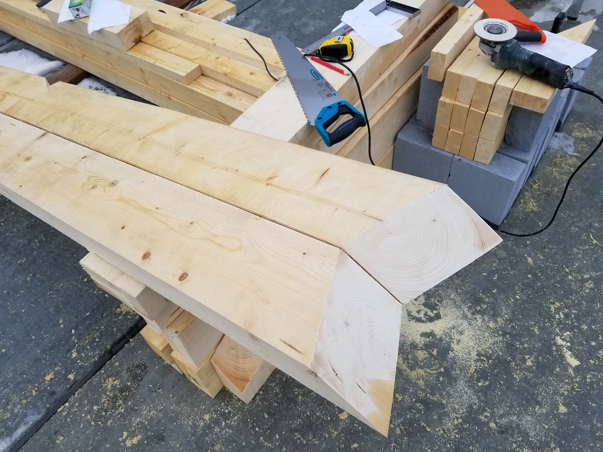

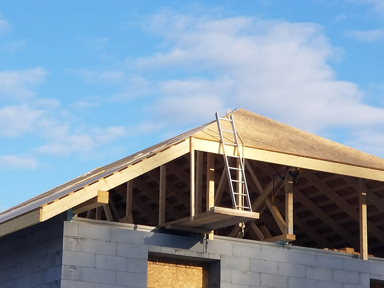

Никак не удавалось купить пиломатериал для крыши, а весна с дождями уже была на носу.
Наконец привез, поднял (тоже была проблема, чтобы найти кран), и работа понеслась (тогда как раз всем сказали сидеть дома из за коронавируса, границы закрыли, комплектующие из Китая для СтепМастеров не везли уже 4 месяца).
Выпиливал сразу все правильного размера, чтобы с первого раза все установить и поберечь силы. На удивление все сошлось с довольно высокой точностью.
