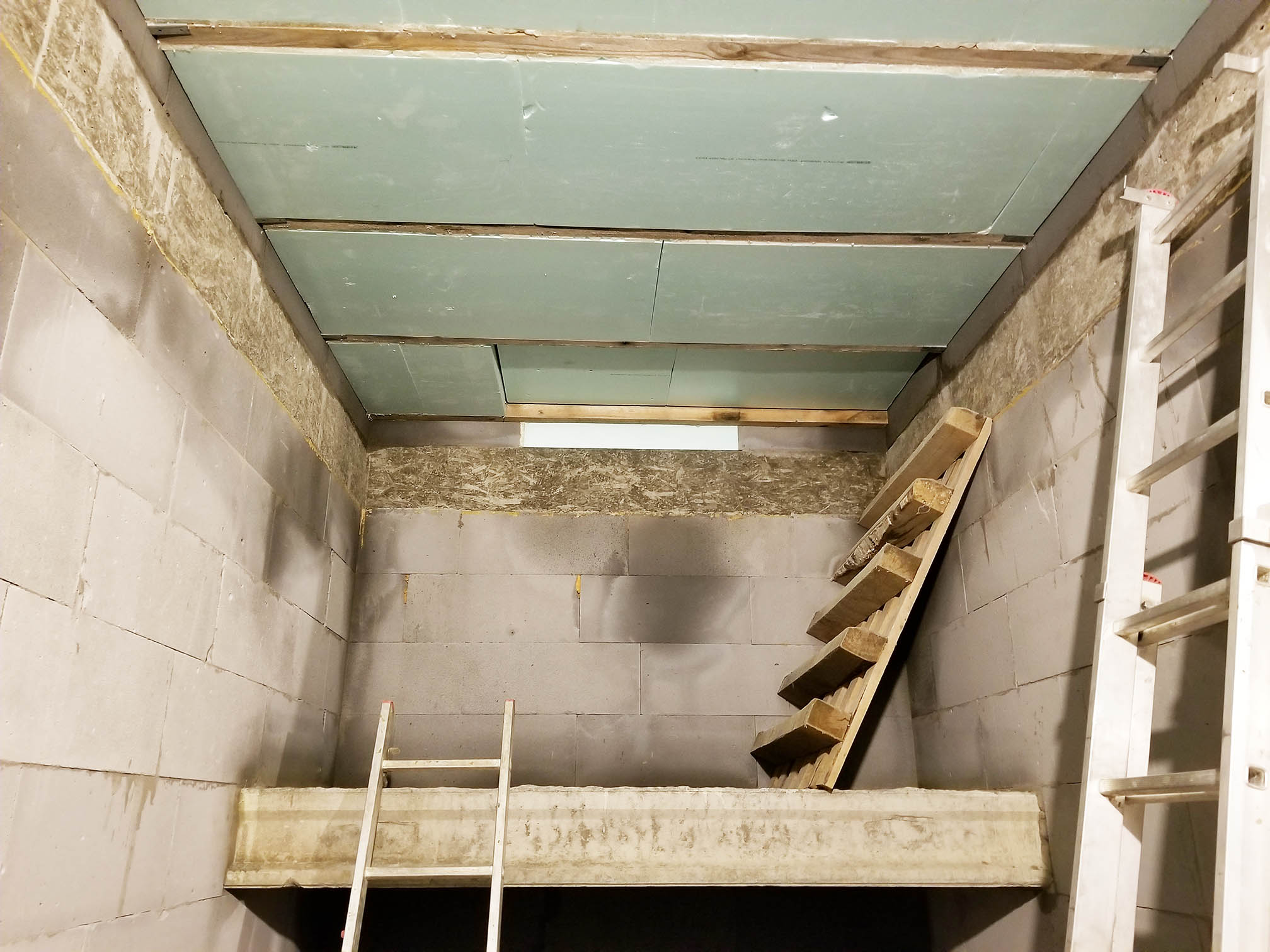

У соседа нашлась плита перекрытия подходящего размера для лестничного пролета:
2019-07-21 17-17-22.jpg (80923 просмотра) <a class='original' href='./download/file.php?id=194714&mode=view' target=_blank>Загрузить оригинал (319.87 КБ)</a>
2019-07-24 18-32-45.jpg (80923 просмотра) <a class='original' href='./download/file.php?id=194715&mode=view' target=_blank>Загрузить оригинал (252.8 КБ)</a>

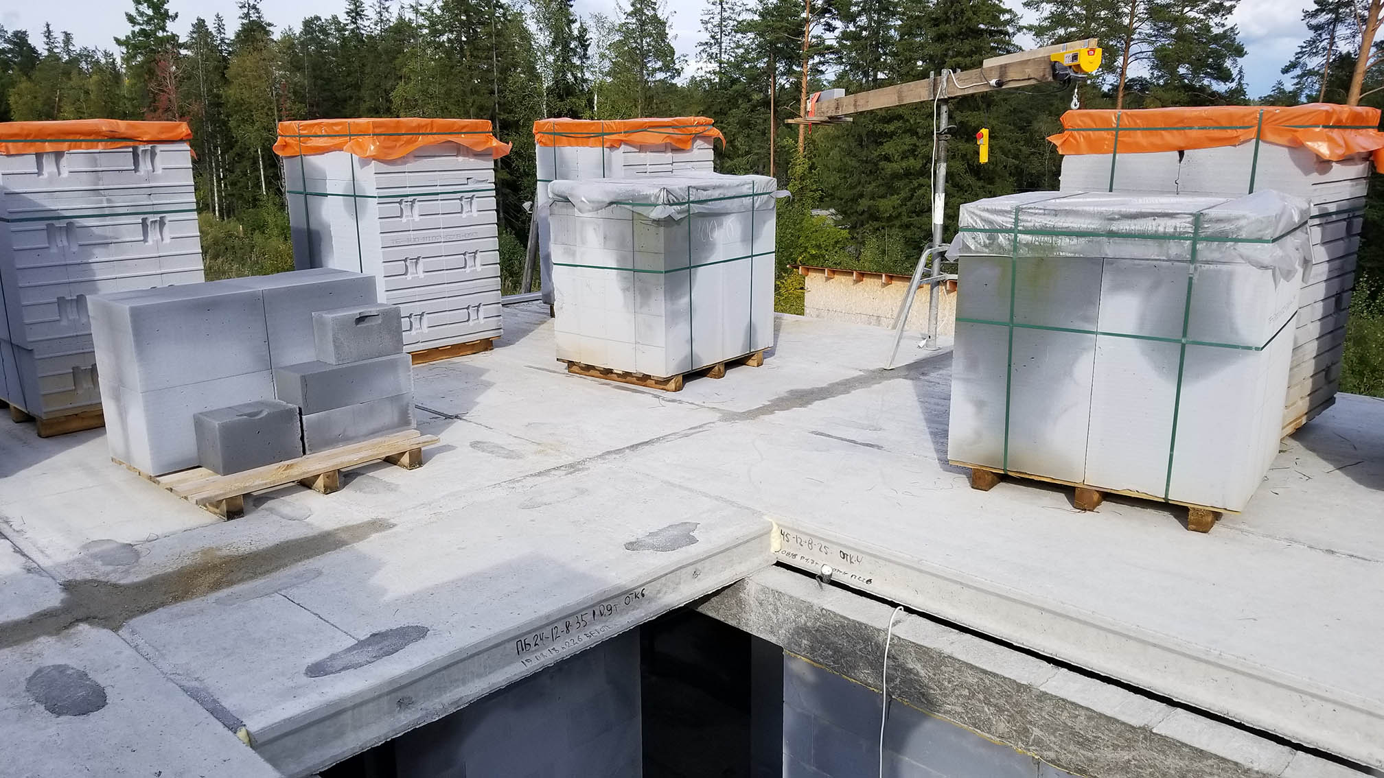

Очередная победа!
Уложил плиты перекрытия. Хотя, от дождя не спасают, и теплее не стало.
2019-08-24 14-23-55.jpg (80905 просмотров) <a class='original' href='./download/file.php?id=194732&mode=view' target=_blank>Загрузить оригинал (343.35 КБ)</a>
2019-08-24 14-35-48.jpg (80905 просмотров) <a class='original' href='./download/file.php?id=194733&mode=view' target=_blank>Загрузить оригинал (406.54 КБ)</a>
2019-09-06 16-14-18.jpg (80905 просмотров) <a class='original' href='./download/file.php?id=194734&mode=view' target=_blank>Загрузить оригинал (357.06 КБ)</a>
2019-09-06 16-15-32.jpg (80905 просмотров) <a class='original' href='./download/file.php?id=194735&mode=view' target=_blank>Загрузить оригинал (330.22 КБ)</a>
2019-09-06 16-13-00.jpg (80904 просмотра) <a class='original' href='./download/file.php?id=194739&mode=view' target=_blank>Загрузить оригинал (353.82 КБ)</a>
2019-09-07 14-42-28.jpg (80905 просмотров) <a class='original' href='./download/file.php?id=194736&mode=view' target=_blank>Загрузить оригинал (219.48 КБ)</a>
Соорудил кран из электрического тельфера:
2019-08-28 18-18-01.jpg (80905 просмотров) <a class='original' href='./download/file.php?id=194737&mode=view' target=_blank>Загрузить оригинал (266.83 КБ)</a>
2019-08-28 18-18-11.jpg (80905 просмотров) <a class='original' href='./download/file.php?id=194738&mode=view' target=_blank>Загрузить оригинал (226.69 КБ)</a>

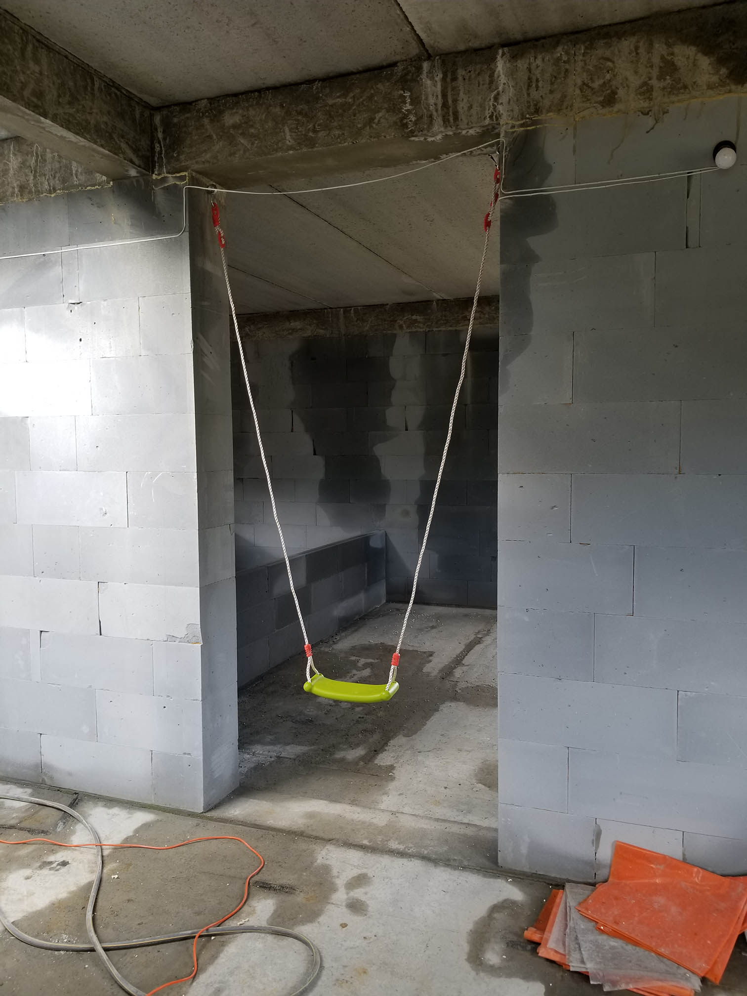

Холодает. Отгородил котельную, чтобы вода не замерзла. Купил бойлер (косвенного нагрева, но с эл. теном, чтобы можно было без котла использовать). Электричества пока нет. Уже год обещают. В последние месяцы стали обещать все чаще, так что есть надежда, что к зиме подключат.
2019-09-25 22-29-30.jpg (80898 просмотров) <a class='original' href='./download/file.php?id=194742&mode=view' target=_blank>Загрузить оригинал (261.53 КБ)</a>
2019-10-04 14-29-20.jpg (80898 просмотров) <a class='original' href='./download/file.php?id=194743&mode=view' target=_blank>Загрузить оригинал (292.02 КБ)</a>
2019-10-04 14-29-32.jpg (80898 просмотров) <a class='original' href='./download/file.php?id=194744&mode=view' target=_blank>Загрузить оригинал (260.22 КБ)</a>

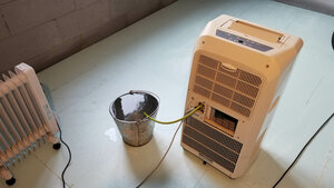

Электричества пока нет. Закрыл пенопластом проем на второй этаж. Притащил печку из сарайки. Стало намного веселее :hehehe:
2019-10-30 21-03-37.jpg (80892 просмотра) <a class='original' href='./download/file.php?id=194757&mode=view' target=_blank>Загрузить оригинал (284.75 КБ)</a>
Варю пельмешки:
2019-10-30 19-46-37.jpg (80892 просмотра) <a class='original' href='./download/file.php?id=194756&mode=view' target=_blank>Загрузить оригинал (307.36 КБ)</a>

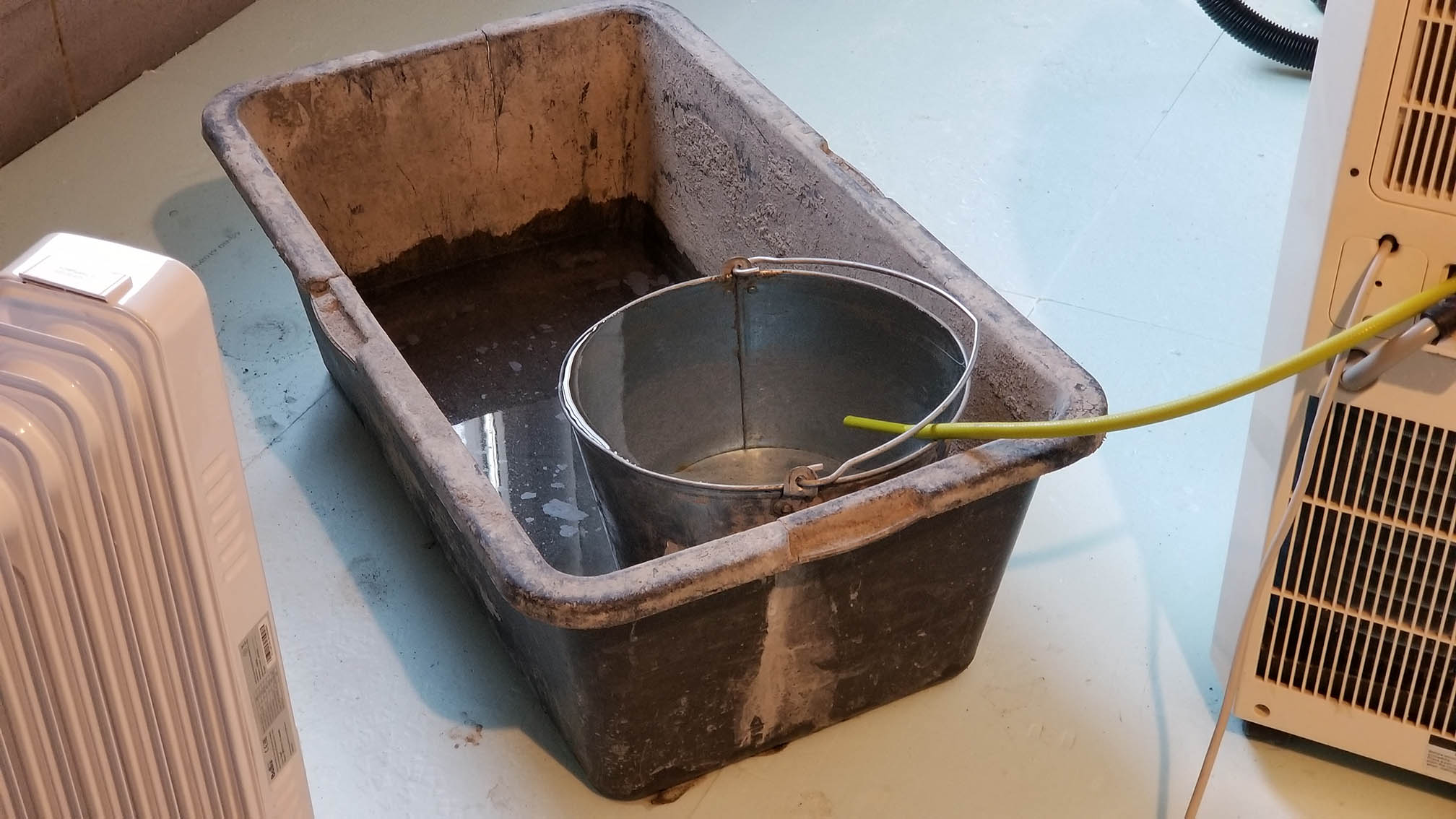

Думаете мыши? Нет, влага:
2019-11-06 15-30-35.jpg (80892 просмотра) <a class='original' href='./download/file.php?id=194758&mode=view' target=_blank>Загрузить оригинал (390.76 КБ)</a>

Осушал кондиционером. За одно он и воздух немного нагревал. И споры плесени разносил )))
Оставил с ведром на ночь. Утром прихожу, и вижу, что ведра хватило впритык:
2020-01-24 15-31-41.jpg (80783 просмотра) <a class='original' href='./download/file.php?id=194782&mode=view' target=_blank>Загрузить оригинал (218.13 КБ)</a>
Думаю, как я удачно успел...
А оказалось, что там еще ведро вниз под утеплитель утекло.
Потом уже стал подставлять тару побольше на ночь:
2020-01-25 15-24-12.jpg (80783 просмотра) <a class='original' href='./download/file.php?id=194786&mode=view' target=_blank>Загрузить оригинал (236.54 КБ)</a>
Он так пару месяцев работал собирая по два-три ведра в день. Немного снизил влажность.

"Крыша" из плит позволила закрыться от снега и уложить утеплитель на перекрытие между этажами. Окна заколотил остатками опалубки. Очередная победа — первый этаж стал теплым!
2020-01-15 16-11-36.jpg (80780 просмотров) <a class='original' href='./download/file.php?id=194790&mode=view' target=_blank>Загрузить оригинал (234.97 КБ)</a>
2020-01-15 22-19-42.jpg (80780 просмотров) <a class='original' href='./download/file.php?id=194791&mode=view' target=_blank>Загрузить оригинал (294.95 КБ)</a>
Появилась возможность временно установить ванну и унитаз:
2020-02-13 23-04-40.jpg (80780 просмотров) <a class='original' href='./download/file.php?id=194792&mode=view' target=_blank>Загрузить оригинал (243.19 КБ)</a>
Перевез вещички из съемной квартиры.
2020-02-13 23-03-00.jpg (80780 просмотров) <a class='original' href='./download/file.php?id=194795&mode=view' target=_blank>Загрузить оригинал (256.17 КБ)</a>
2020-02-13 23-01-24.jpg (80780 просмотров) <a class='original' href='./download/file.php?id=194794&mode=view' target=_blank>Загрузить оригинал (515.72 КБ)</a>
2020-02-17 17-05-59.jpg (80780 просмотров) <a class='original' href='./download/file.php?id=194796&mode=view' target=_blank>Загрузить оригинал (202.38 КБ)</a>
2020-03-03 18-14-27.jpg (80780 просмотров) <a class='original' href='./download/file.php?id=194797&mode=view' target=_blank>Загрузить оригинал (586.67 КБ)</a>
2020-02-04 15-05-57.jpg (80780 просмотров) <a class='original' href='./download/file.php?id=194793&mode=view' target=_blank>Загрузить оригинал (349.06 КБ)</a>

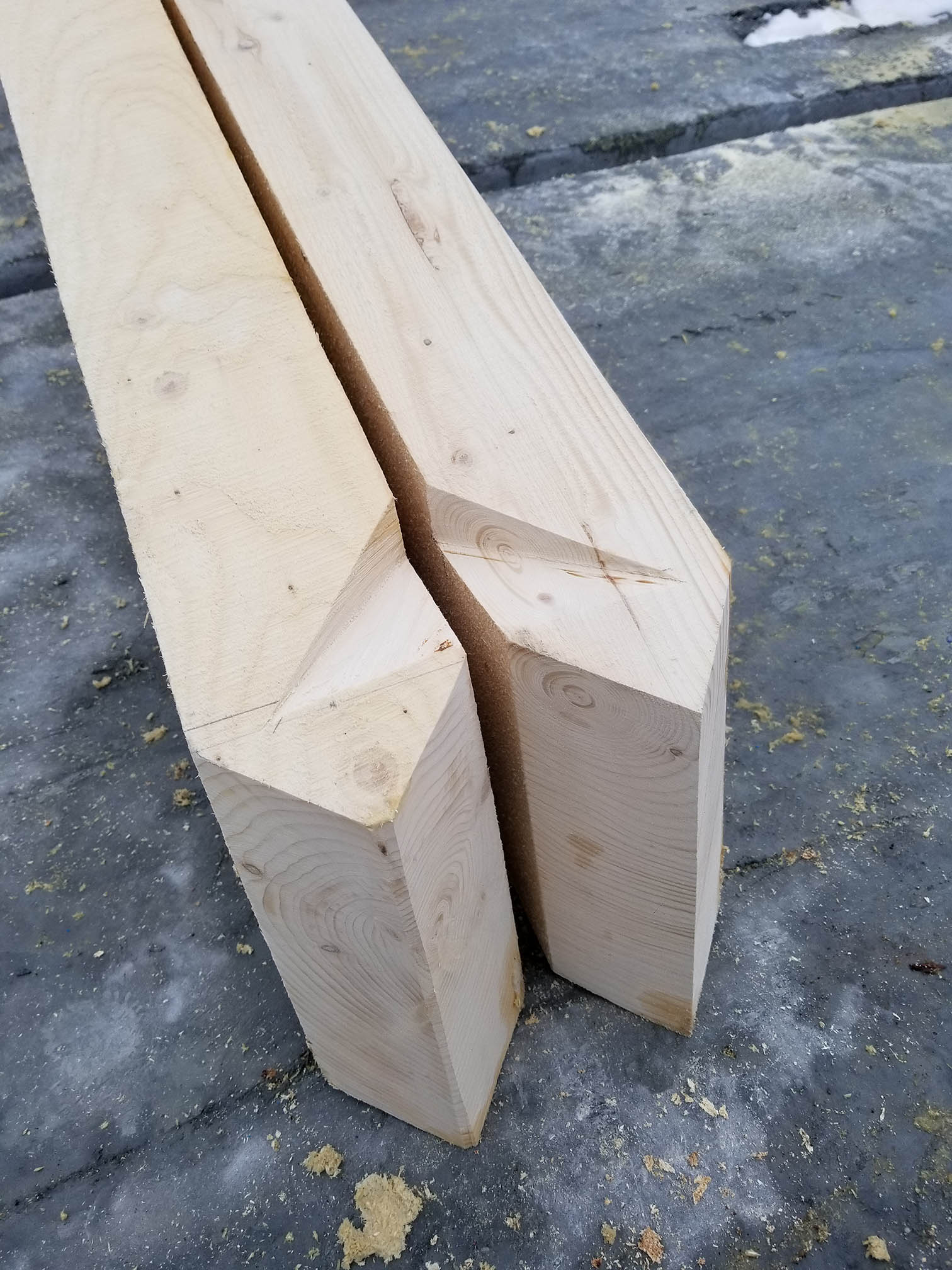

Никак не удавалось купить пиломатериал для крыши, а весна с дождями уже была на носу.
Наконец привез, поднял (тоже была проблема, чтобы найти кран), и работа понеслась (тогда как раз всем сказали сидеть дома из за коронавируса, границы закрыли, комплектующие из Китая для СтепМастеров не везли уже 4 месяца).
Выпиливал сразу все правильного размера, чтобы с первого раза все установить и поберечь силы. На удивление все сошлось с довольно высокой точностью.
