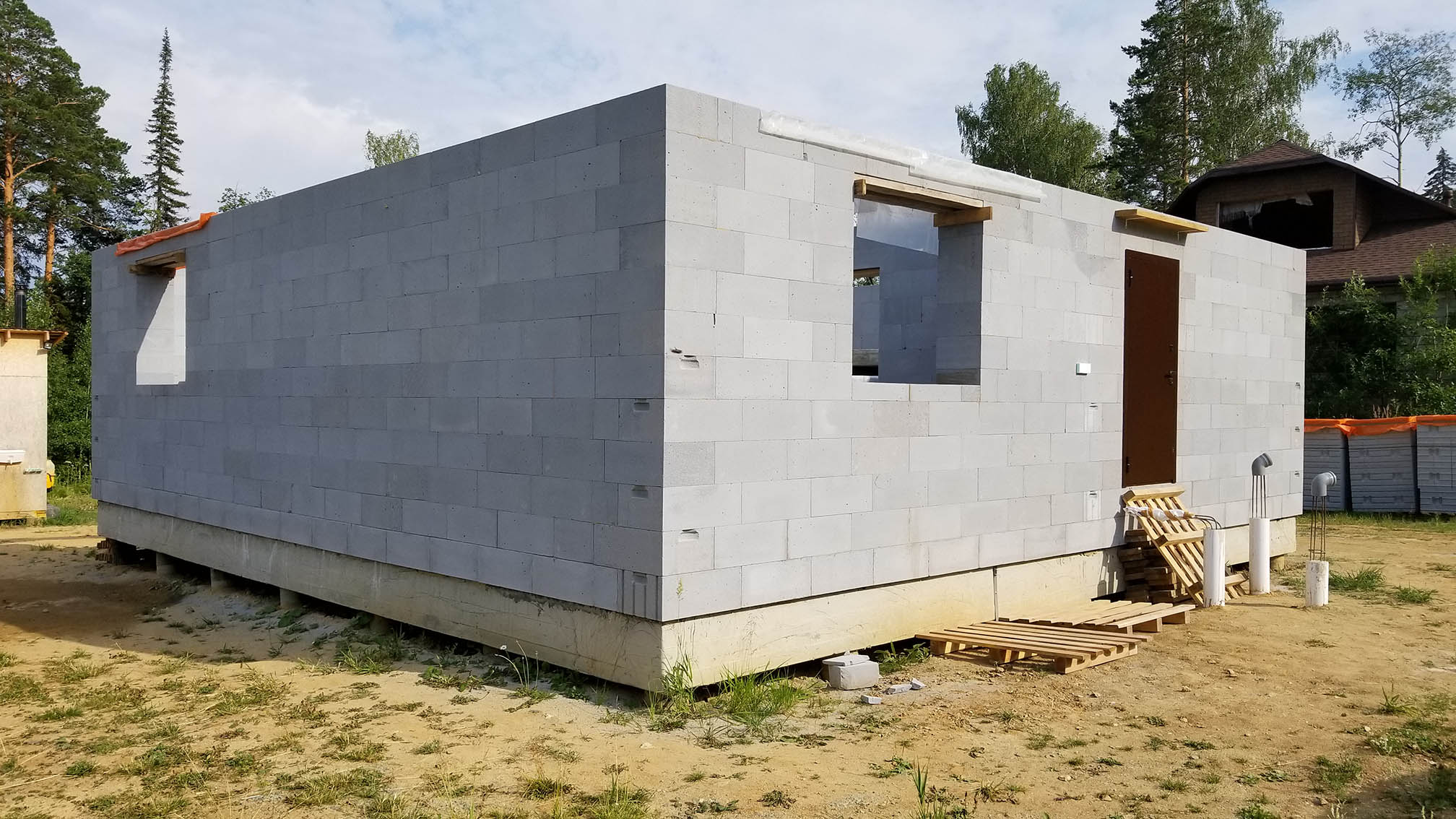

Давайте лучше про дом расскажу. Фоток накопилось:

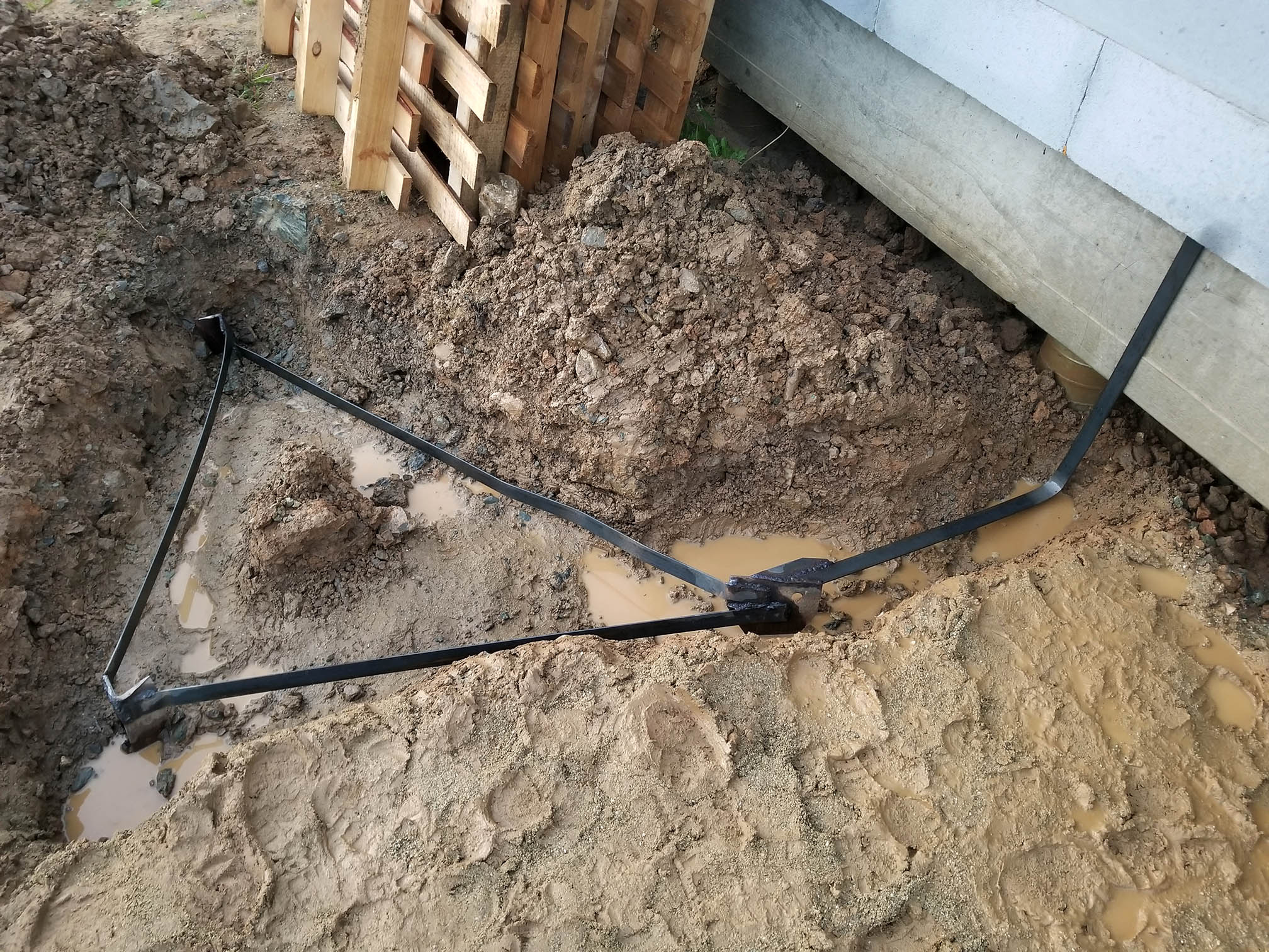

Сделал заземление. Давно хотел иметь заземление в розетках. А то почти на всех вилках контакт есть, а подключить не к чему.
2019-06-23 22-17-13.jpg (81059 просмотров) <a class='original' href='./download/file.php?id=194709&mode=view' target=_blank>Загрузить оригинал (680.47 КБ)</a>
Процесс:
2019-06-26 19-24-01.jpg (81059 просмотров) <a class='original' href='./download/file.php?id=194710&mode=view' target=_blank>Загрузить оригинал (381.03 КБ)</a>

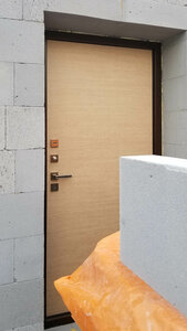

Тем летом (2019) на несколько дней приезжал отец в гости. Установили дверь. Маленькая победа! Хотя крыши инет, но уже можно инструмент оставлять в доме.

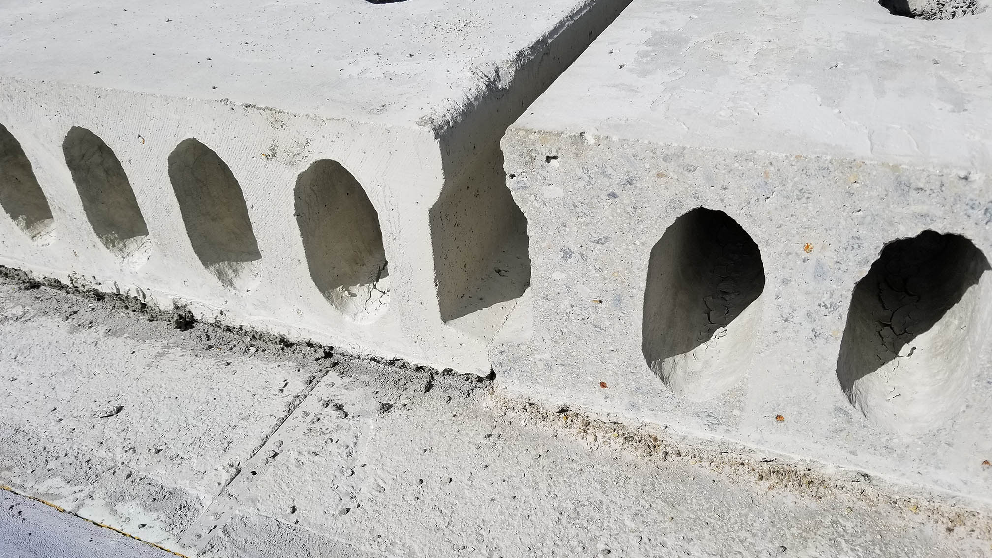

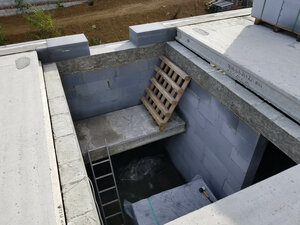

У соседа нашлась плита перекрытия подходящего размера для лестничного пролета:
2019-07-21 17-17-22.jpg (81055 просмотров) <a class='original' href='./download/file.php?id=194714&mode=view' target=_blank>Загрузить оригинал (319.87 КБ)</a>
2019-07-24 18-32-45.jpg (81055 просмотров) <a class='original' href='./download/file.php?id=194715&mode=view' target=_blank>Загрузить оригинал (252.8 КБ)</a>

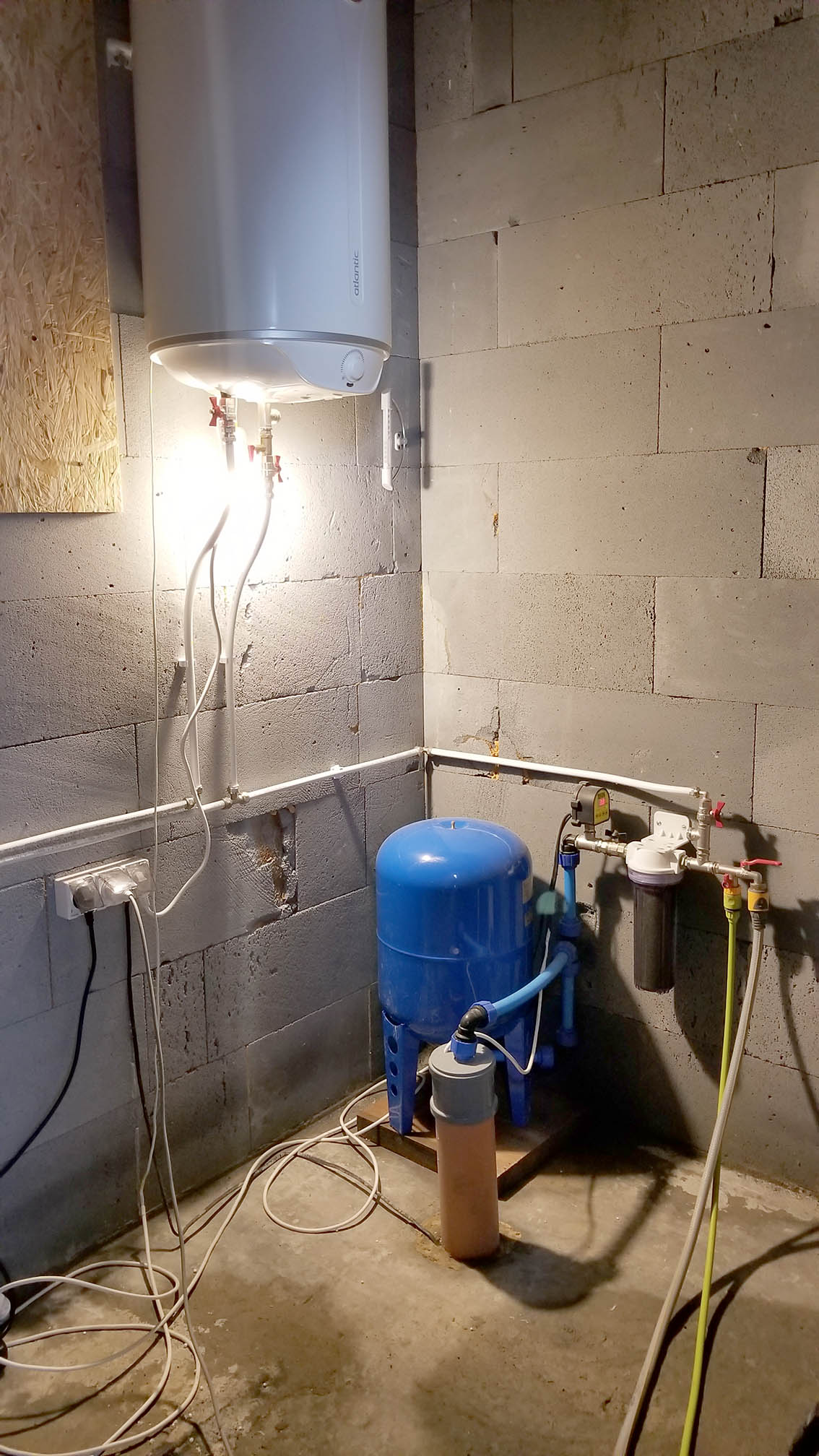

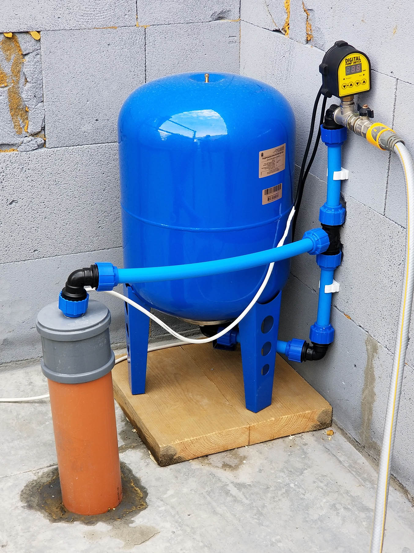

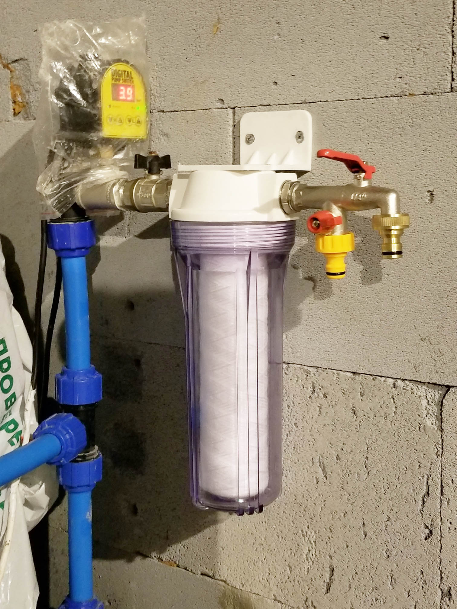

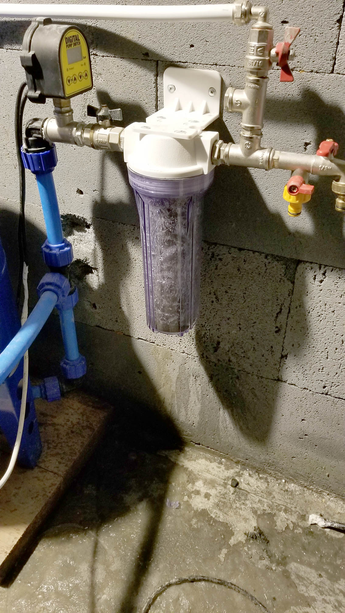

Теперь, когда есть дверь, можно поставить автоматику для временного водоснабжения.
Блок управления купил у китайцев. Инструкция отвратительная, но работает вполне неплохо.
2019-07-21 17-17-07.jpg (81055 просмотров) <a class='original' href='./download/file.php?id=194716&mode=view' target=_blank>Загрузить оригинал (417.11 КБ)</a>
2019-08-21 23-28-17.jpg (81048 просмотров) <a class='original' href='./download/file.php?id=194722&mode=view' target=_blank>Загрузить оригинал (382.24 КБ)</a>

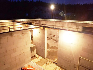

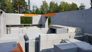

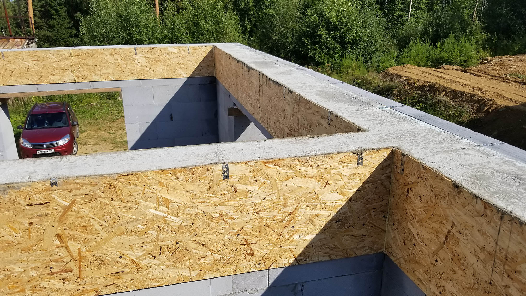

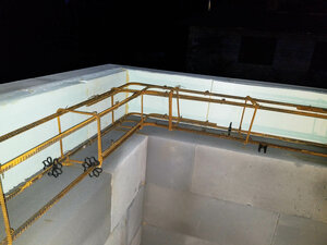

Армопояс и опалубка:
2019-08-08 21-44-14.jpg (81055 просмотров) <a class='original' href='./download/file.php?id=194717&mode=view' target=_blank>Загрузить оригинал (270.2 КБ)</a>
2019-08-08 21-46-01.jpg (81055 просмотров) <a class='original' href='./download/file.php?id=194718&mode=view' target=_blank>Загрузить оригинал (300.81 КБ)</a>
2019-08-11 22-35-51.jpg (81055 просмотров) <a class='original' href='./download/file.php?id=194719&mode=view' target=_blank>Загрузить оригинал (222.4 КБ)</a>
2019-08-17 15-40-07.jpg (81047 просмотров) <a class='original' href='./download/file.php?id=194723&mode=view' target=_blank>Загрузить оригинал (492.94 КБ)</a>
2019-08-21 23-29-38.jpg (81045 просмотров) <a class='original' href='./download/file.php?id=194730&mode=view' target=_blank>Загрузить оригинал (216.11 КБ)</a>

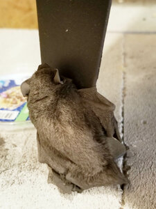

Летучая мышь:
2019-08-11 15-56-08.jpg (81049 просмотров) <a class='original' href='./download/file.php?id=194720&mode=view' target=_blank>Загрузить оригинал (221.8 КБ)</a>
2019-08-11 15-53-01.jpg (81049 просмотров) <a class='original' href='./download/file.php?id=194721&mode=view' target=_blank>Загрузить оригинал (164.8 КБ)</a>
Re: Начал строительство дома (фото)

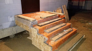

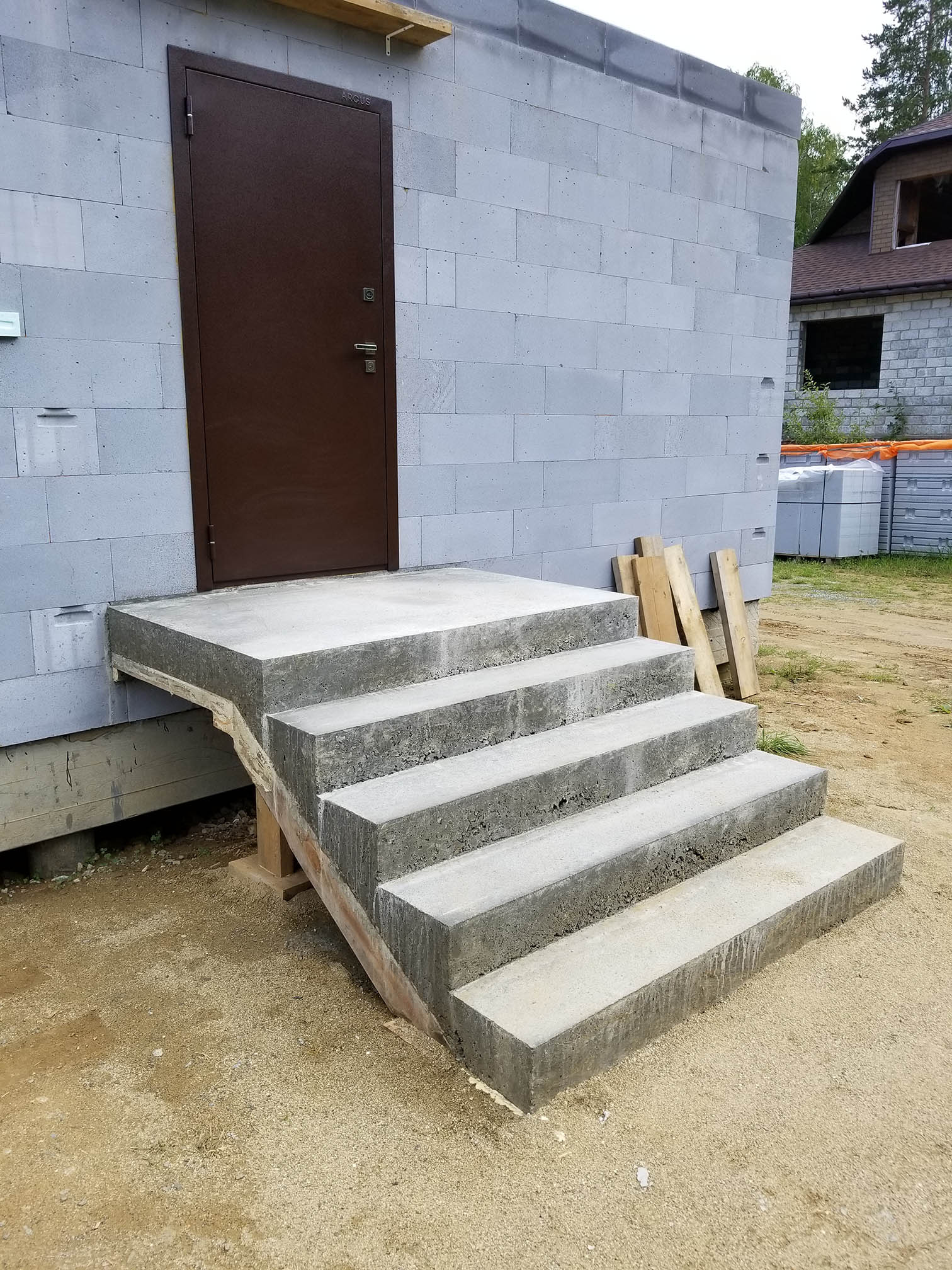

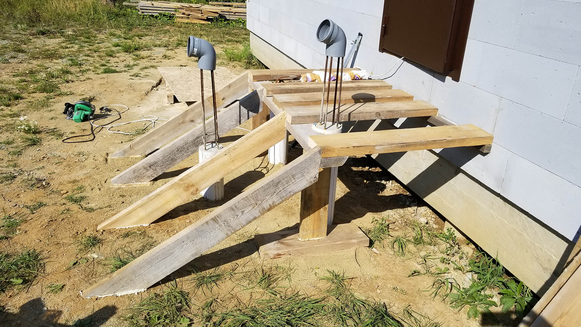

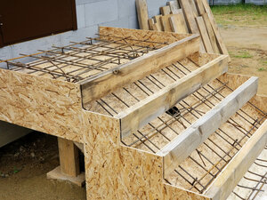

Крыльцо пришлось ставить на сваи / колонны так же как дом, чтобы оно не двигалось относительно дома при морозном пучении.
Вроде бы не большое, но я замаялся раствор замешивать. Оказалось больше куба бетона.

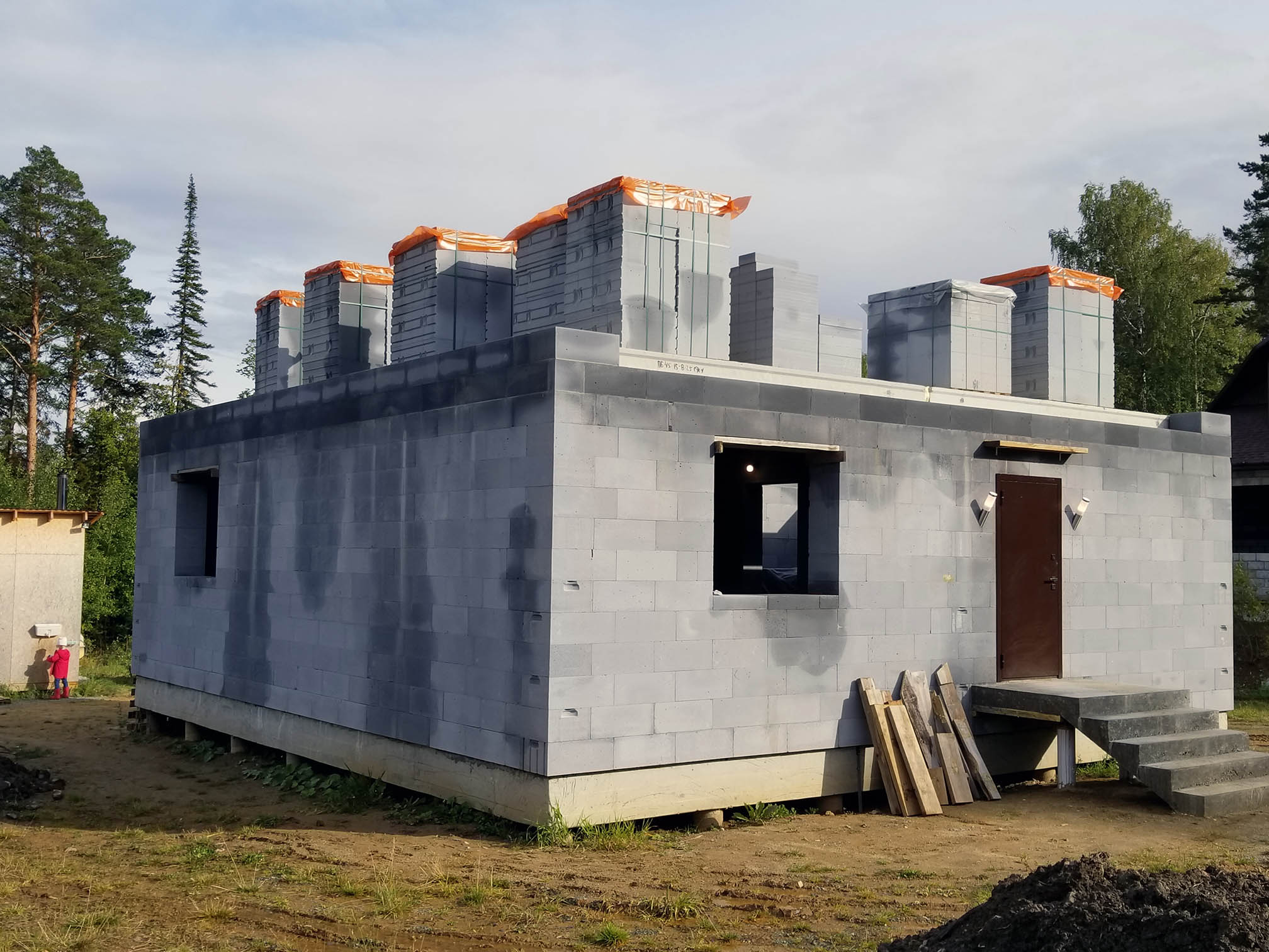

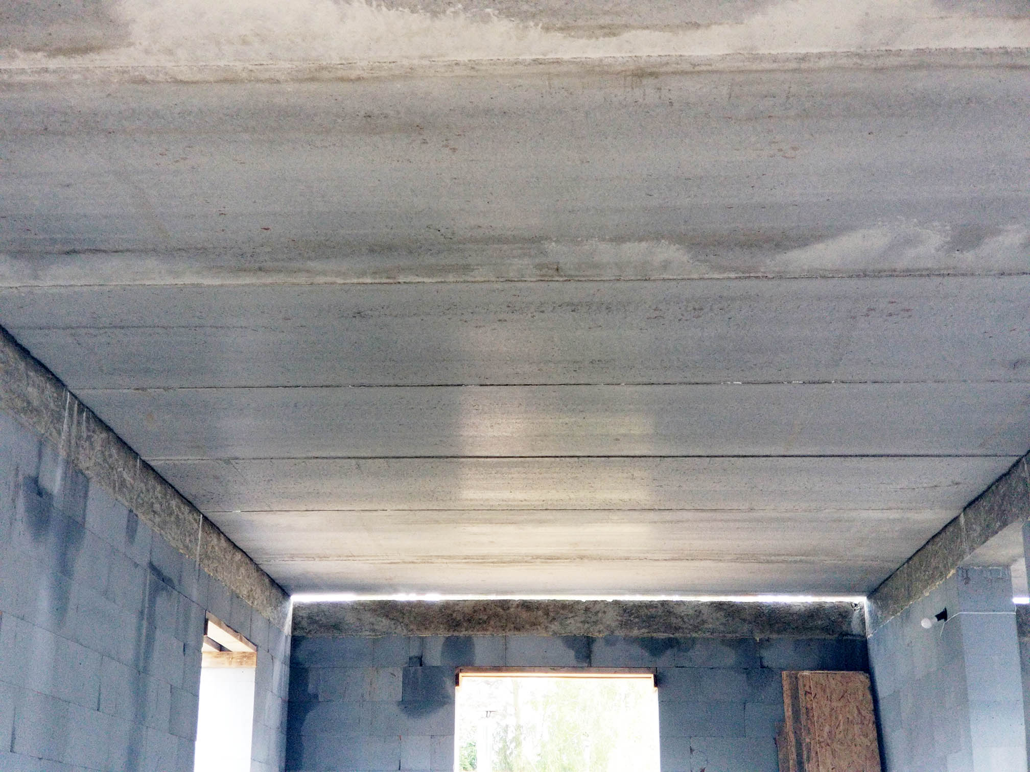

Очередная победа!
Уложил плиты перекрытия. Хотя, от дождя не спасают, и теплее не стало.
2019-08-24 14-23-55.jpg (81037 просмотров) <a class='original' href='./download/file.php?id=194732&mode=view' target=_blank>Загрузить оригинал (343.35 КБ)</a>
2019-08-24 14-35-48.jpg (81037 просмотров) <a class='original' href='./download/file.php?id=194733&mode=view' target=_blank>Загрузить оригинал (406.54 КБ)</a>
2019-09-06 16-14-18.jpg (81037 просмотров) <a class='original' href='./download/file.php?id=194734&mode=view' target=_blank>Загрузить оригинал (357.06 КБ)</a>
2019-09-06 16-15-32.jpg (81037 просмотров) <a class='original' href='./download/file.php?id=194735&mode=view' target=_blank>Загрузить оригинал (330.22 КБ)</a>
2019-09-06 16-13-00.jpg (81036 просмотров) <a class='original' href='./download/file.php?id=194739&mode=view' target=_blank>Загрузить оригинал (353.82 КБ)</a>
2019-09-07 14-42-28.jpg (81037 просмотров) <a class='original' href='./download/file.php?id=194736&mode=view' target=_blank>Загрузить оригинал (219.48 КБ)</a>

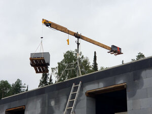

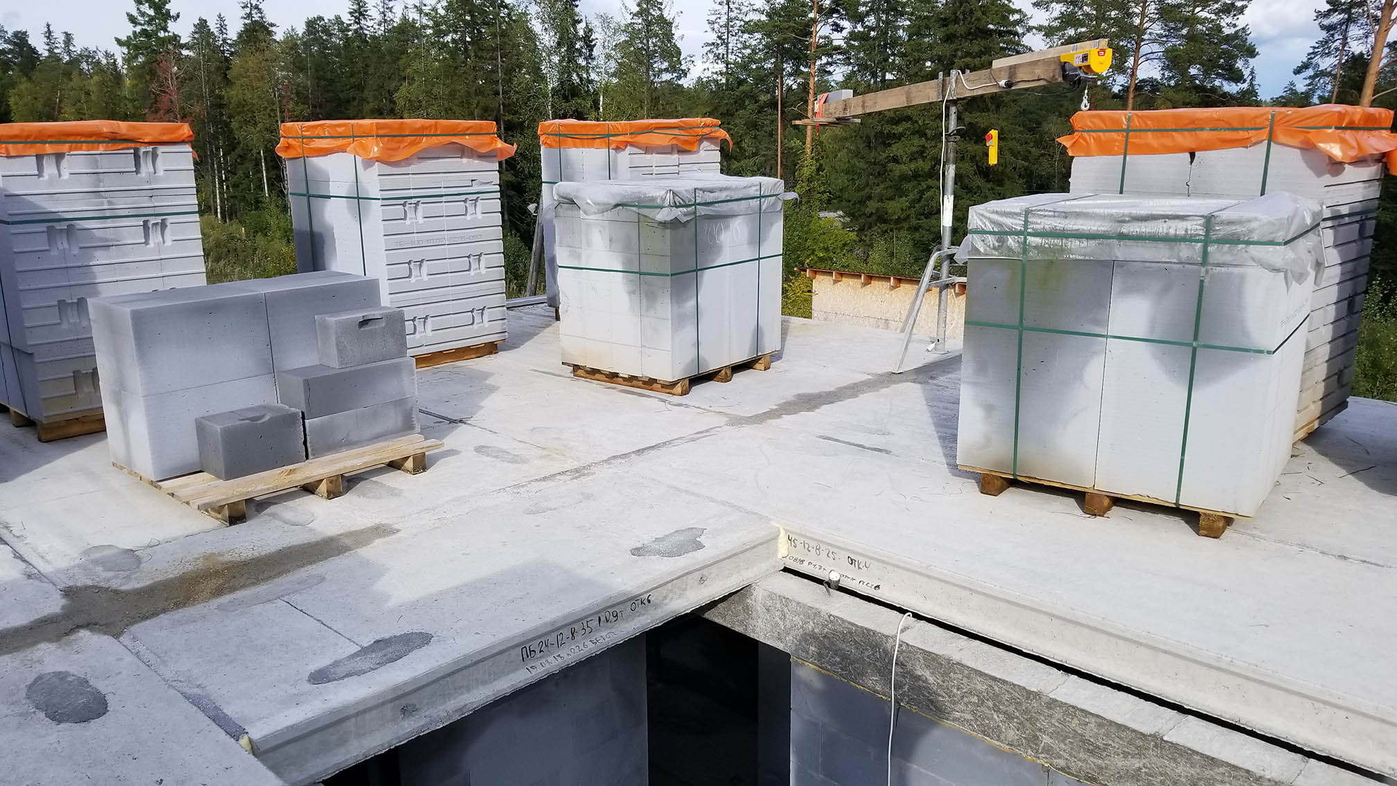

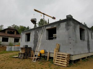

Соорудил кран из электрического тельфера:
2019-08-28 18-18-01.jpg (81037 просмотров) <a class='original' href='./download/file.php?id=194737&mode=view' target=_blank>Загрузить оригинал (266.83 КБ)</a>
2019-08-28 18-18-11.jpg (81037 просмотров) <a class='original' href='./download/file.php?id=194738&mode=view' target=_blank>Загрузить оригинал (226.69 КБ)</a>

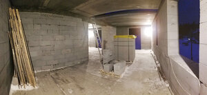

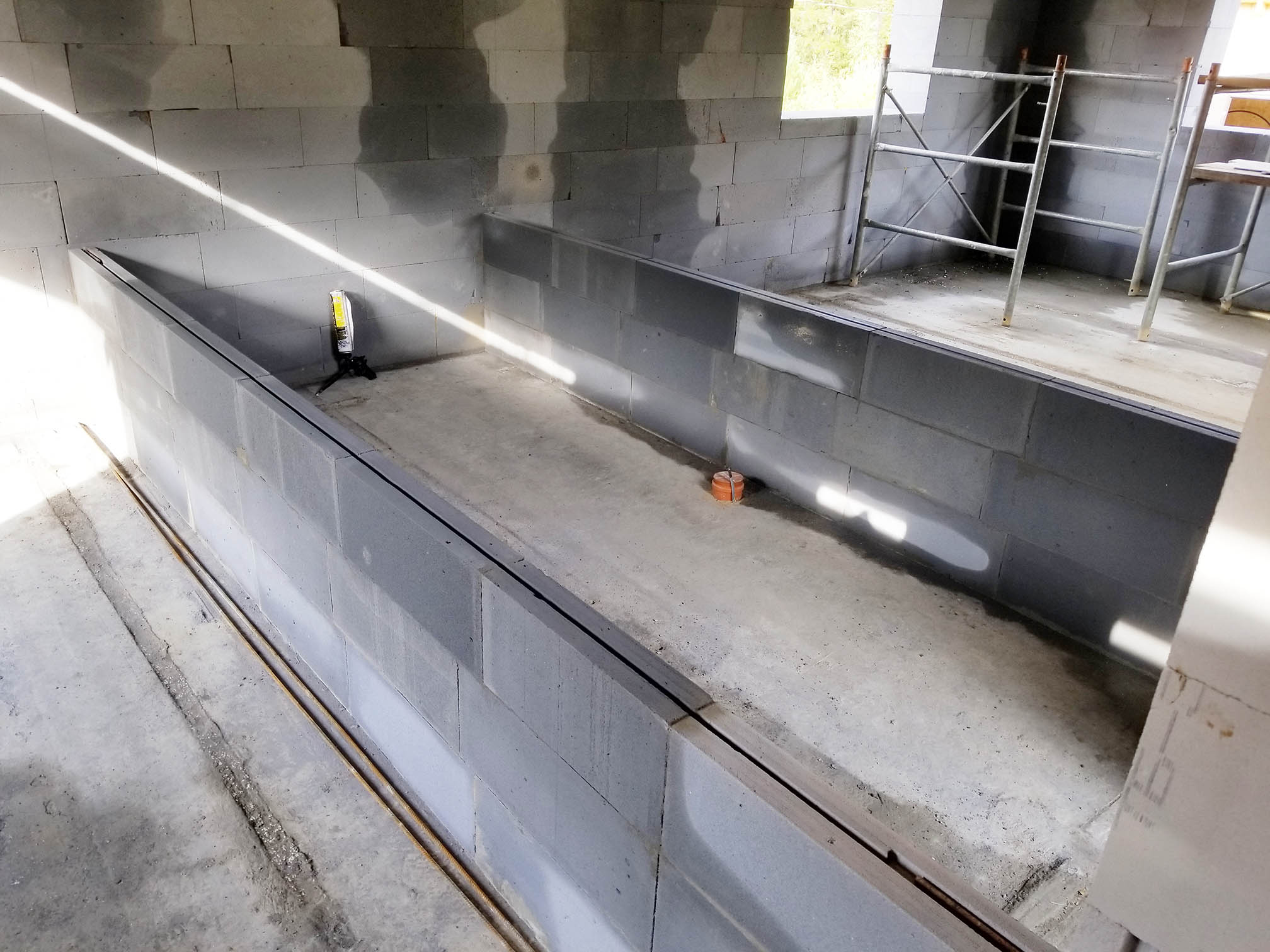

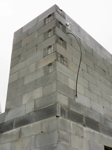

Самое простое - это строить перегородки — блоки легкие. Чисто, сухо (почти), ровно и прямоугольно:
2019-09-06 16-13-43.jpg (81030 просмотров) <a class='original' href='./download/file.php?id=194740&mode=view' target=_blank>Загрузить оригинал (279.37 КБ)</a>
2019-09-14 19-04-34.jpg (81030 просмотров) <a class='original' href='./download/file.php?id=194741&mode=view' target=_blank>Загрузить оригинал (443.42 КБ)</a>

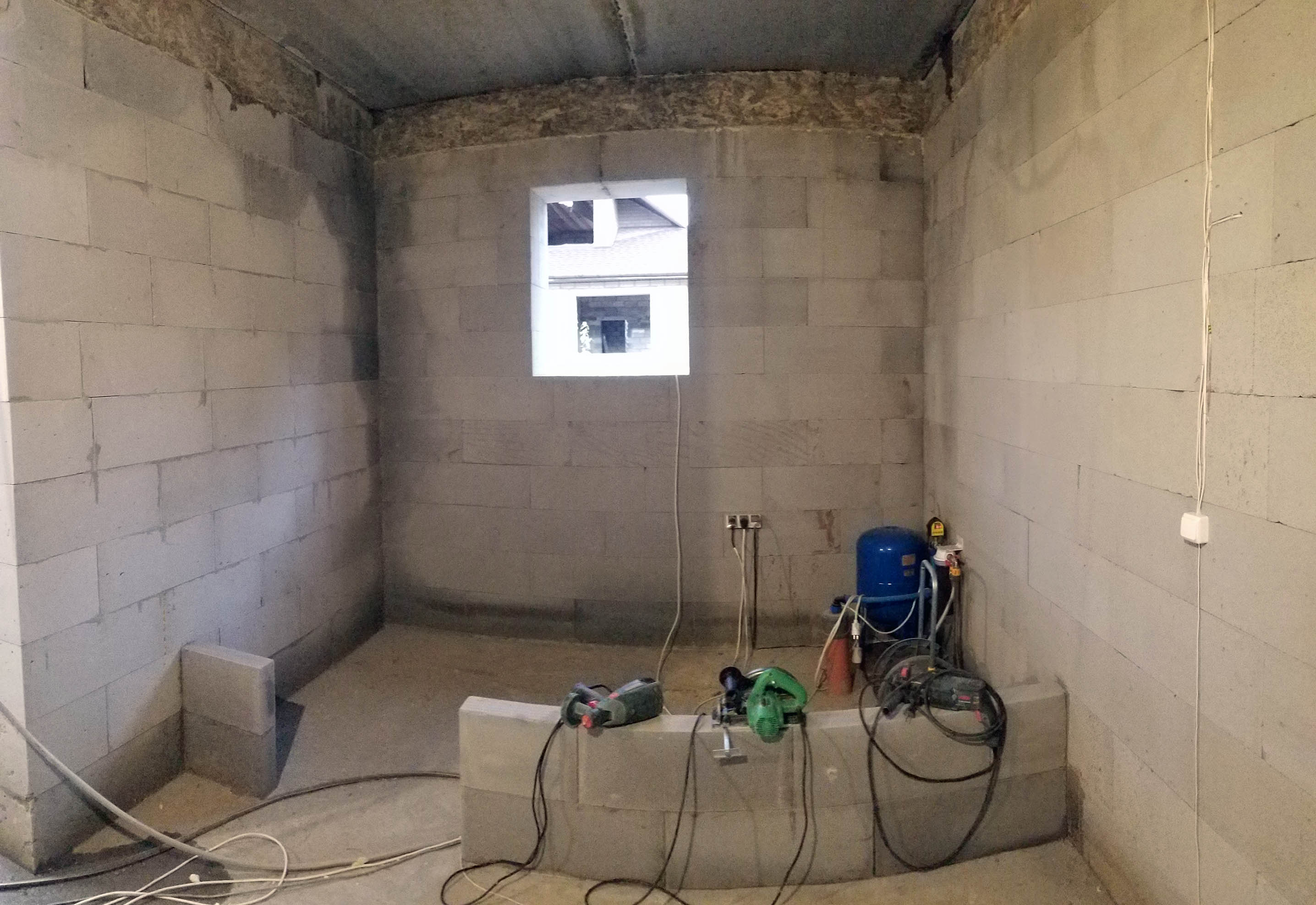

Холодает. Отгородил котельную, чтобы вода не замерзла. Купил бойлер (косвенного нагрева, но с эл. теном, чтобы можно было без котла использовать). Электричества пока нет. Уже год обещают. В последние месяцы стали обещать все чаще, так что есть надежда, что к зиме подключат.

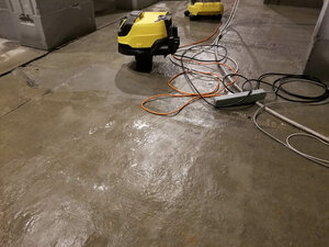

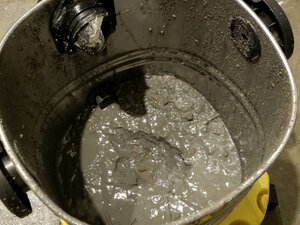

Очень помогает в работе строительный пылесос. Собирает и воду и снег и лед и грязь:
2019-10-16 21-30-52.jpg (81030 просмотров) <a class='original' href='./download/file.php?id=194745&mode=view' target=_blank>Загрузить оригинал (432.45 КБ)</a>
2019-10-16 21-31-25.jpg (81030 просмотров) <a class='original' href='./download/file.php?id=194746&mode=view' target=_blank>Загрузить оригинал (400.35 КБ)</a>
2019-10-16 21-34-25.jpg (81030 просмотров) <a class='original' href='./download/file.php?id=194747&mode=view' target=_blank>Загрузить оригинал (323.01 КБ)</a>

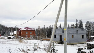

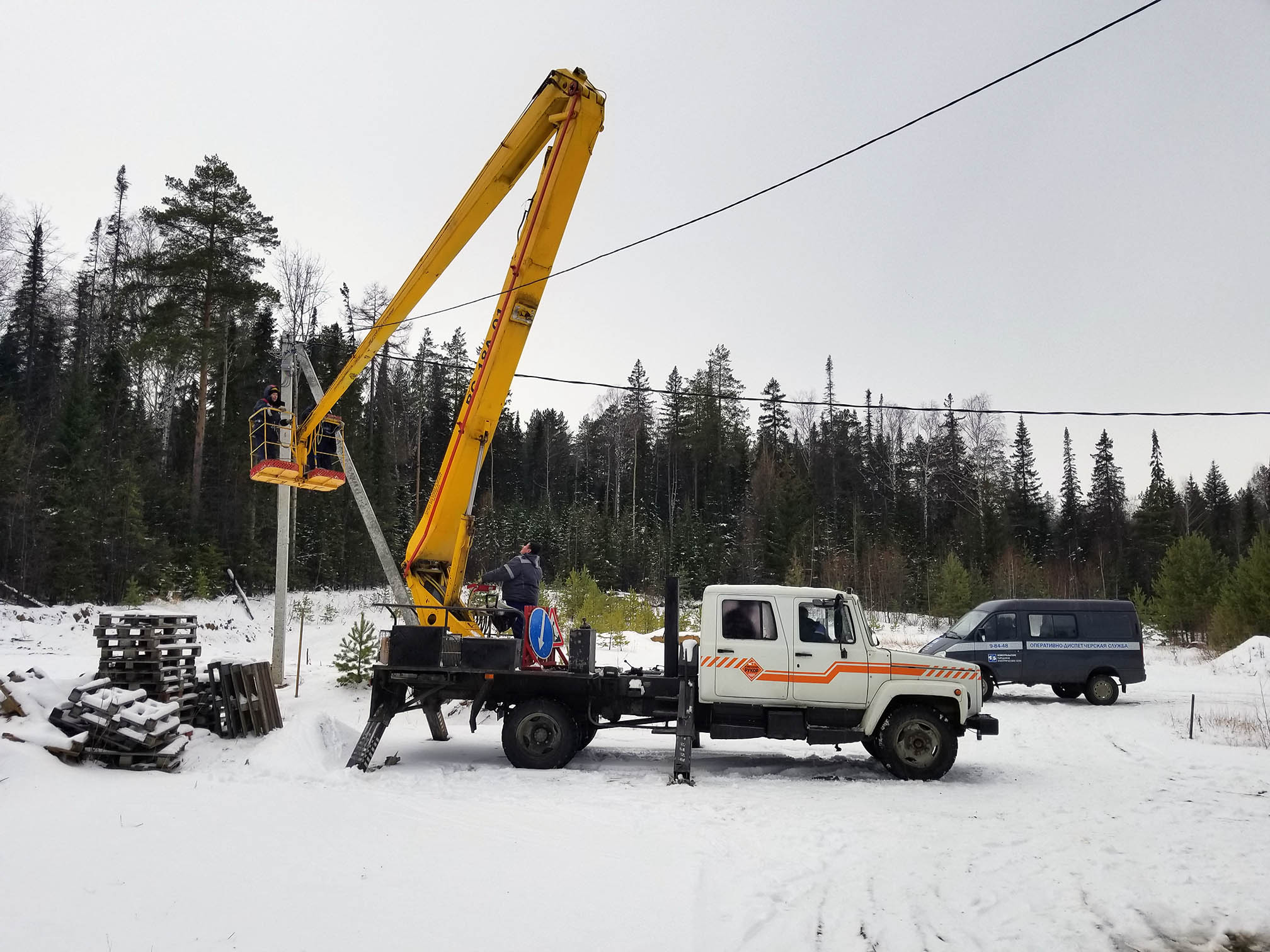

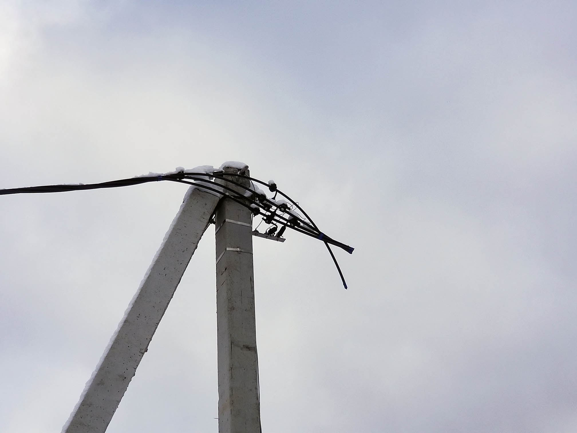

Наконец-то поставили столбы и провели линию. Но пока не подключают.
Потребовалось 1,5 года на бюрократию и 4 дня на работу.
2019-10-19 14-41-29.jpg (81030 просмотров) <a class='original' href='./download/file.php?id=194748&mode=view' target=_blank>Загрузить оригинал (339.17 КБ)</a>
2019-10-19 14-40-46.jpg (81030 просмотров) <a class='original' href='./download/file.php?id=194749&mode=view' target=_blank>Загрузить оригинал (106.87 КБ)</a>

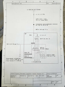

Уже холодно. Уже очень хочется иметь горячую воду. И не возиться с генератором.
Поставил щит и вывел подключение на внешнюю стену дома.

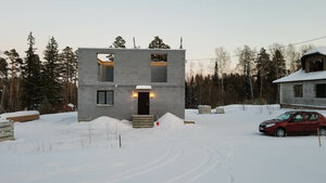

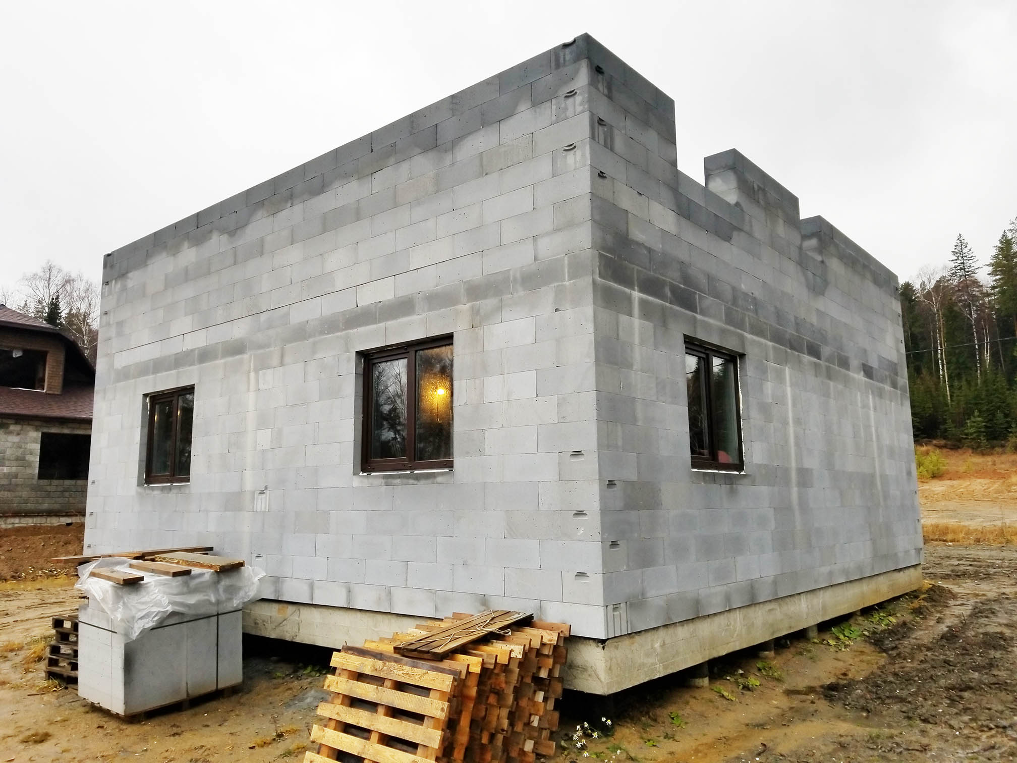

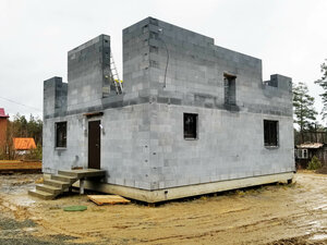

Счастье привалило! Привезли и поставили окна. 2,5 месяца делали.
2019-10-28 16-00-55.jpg (81024 просмотра) <a class='original' href='./download/file.php?id=194754&mode=view' target=_blank>Загрузить оригинал (278.81 КБ)</a>
2019-10-28 16-01-39.jpg (81024 просмотра) <a class='original' href='./download/file.php?id=194755&mode=view' target=_blank>Загрузить оригинал (369.06 КБ)</a>

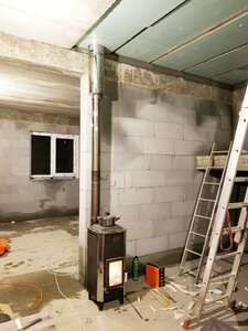

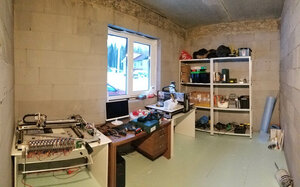

Электричества пока нет. Закрыл пенопластом проем на второй этаж. Притащил печку из сарайки. Стало намного веселее :hehehe:
2019-10-30 21-03-37.jpg (81024 просмотра) <a class='original' href='./download/file.php?id=194757&mode=view' target=_blank>Загрузить оригинал (284.75 КБ)</a>
Варю пельмешки:
2019-10-30 19-46-37.jpg (81024 просмотра) <a class='original' href='./download/file.php?id=194756&mode=view' target=_blank>Загрузить оригинал (307.36 КБ)</a>

michael-yurov писал(а): ↑ Поставил щит
Не забудьте про переключатель в щите Сеть-Генератор ;)
Чем стены снаружи планируете отделывать? Как планируете закрывать щель под домом?

xvovanx писал(а): ↑ Не забудьте про переключатель в щите Сеть-Генератор
Да, наверное, надо будет поставить. Пока думаю. Подозреваю, что удобнее будет от автомобиля запитаться, если что. Для газового котла и освещения этого хватит.

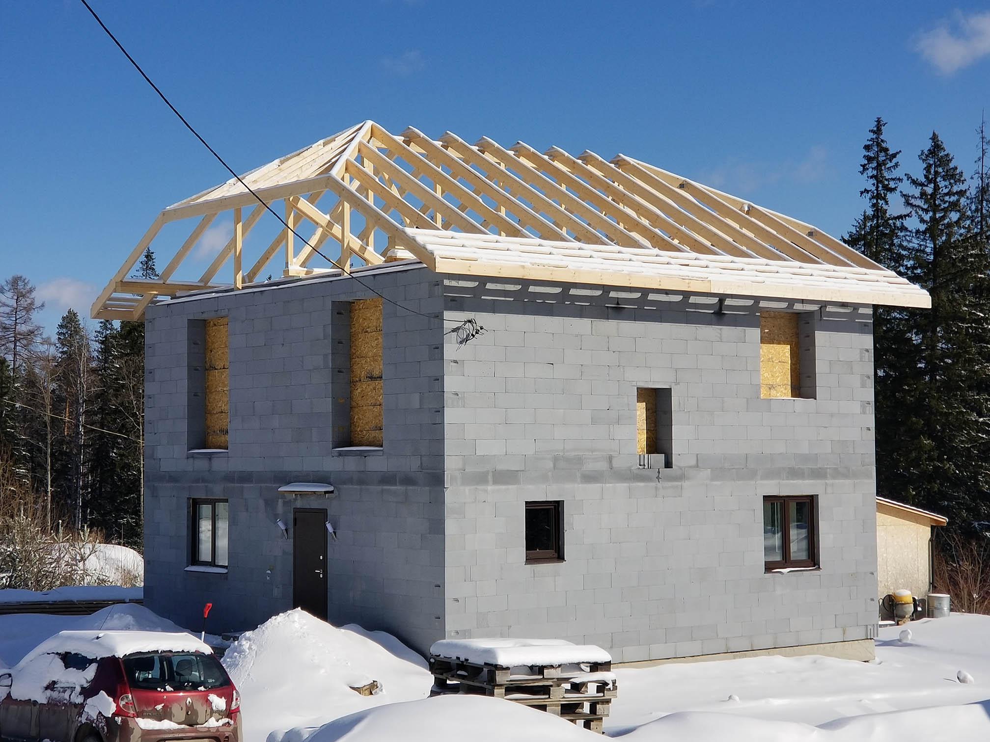

xvovanx писал(а): ↑ Чем стены снаружи планируете отделывать?
Пару лет так постоит. Потом оштукатурю.
Изначально вообще хотел оставить голый газобетон, но блоки привезли сильно битые, и аккуратные стены сделать не получилось.
xvovanx писал(а): ↑ Как планируете закрывать щель под домом?
Не придумал. Уровень земли зимой поднимается. Надо сделать как-то, чтобы эта "юбка" не сломалась. Может быть сделаю дренаж по периметру, а юбку, чтобы не доставала до земли сантиметров на 5 - 10.

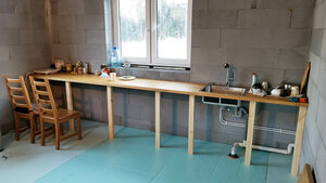

Строительство дома, да ещё в такое время заслуживает уважения, но, если позволите, то просто несколько соображений исходя из своего опыта.
Мне показалось, что ширина ступеней крыльца не одинакова. Поверьте, это не удобно. Почему-то пожилые люди на этом спотыкаются...

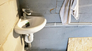

Считаю не правильным установку маленьких раковин в частном доме. Это в квартире, когда деться некуда так можно делать. Кажется, что для подсобного помещения это нормально, а на самом деле именно там нужна большая раковина; отмыть руки после ремонта, налить в ёмкость воды и т.п.
Успехов Вам в строительстве!
Алексей063 писал(а): ↑ Мне показалось, что ширина ступеней крыльца не одинакова. Поверьте, это не удобно.

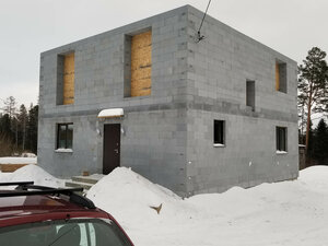

Все ступени одинаковые. Стандартный шаг. 175 × 300. Шириной 2000 мм.
Алексей063 писал(а): ↑ Считаю не правильным установку маленьких раковин в частном доме.
Это временная раковина. Только руки помыть. Уже убрал ее.
по совместительству - писсуар, пока туалета не было :oops:

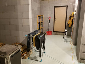

Без отопления вода все же замерзла:

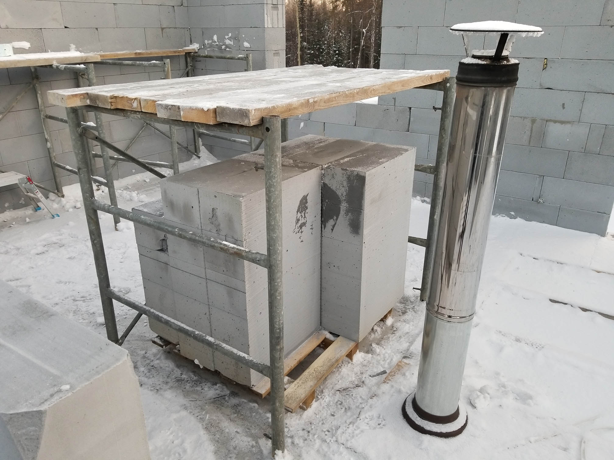

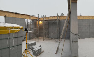

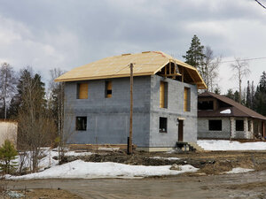

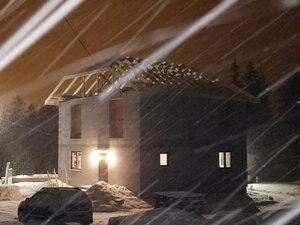

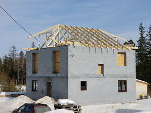

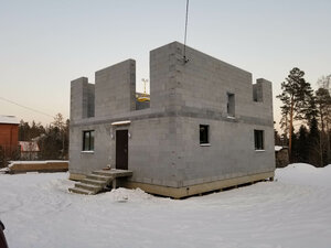

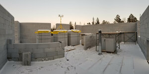

С электричеством и теплой водой стало возможно строить и зимой.

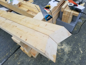

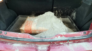

Перешел на цементный клей для блоков вместо клей-пены. Разводил на дешевой автомобильной незамерзайке (та, что на метиловом спирте) с добавлением солей и пластификатора. Есть сразу готовый концентрат добавка для зимнего бетонирвоания (коричневая жижа, с запахом соленой земли). И цемента еще добавлял "для жирности". Провел несколько опытов с разными составами. В большинстве случаев результат был еще лучше, чем летом.

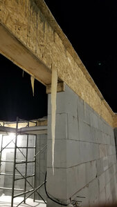

Проблемы зимой были только с тем, что 50% времени я тратил на уборку снега. И очень сложно было разделить смерзшиеся в единую глыбу блоки, сильно промокшие под осенними дождями. Один из поддонов отогревал двое суток, чтобы разделить.
2019-11-19 16-19-54.jpg (80946 просмотров) <a class='original' href='./download/file.php?id=194768&mode=view' target=_blank>Загрузить оригинал (292.71 КБ)</a>
2019-11-19 16-21-13.jpg (80946 просмотров) <a class='original' href='./download/file.php?id=194769&mode=view' target=_blank>Загрузить оригинал (195.21 КБ)</a>
2019-11-19 16-23-00.jpg (80946 просмотров) <a class='original' href='./download/file.php?id=194770&mode=view' target=_blank>Загрузить оригинал (229.53 КБ)</a>

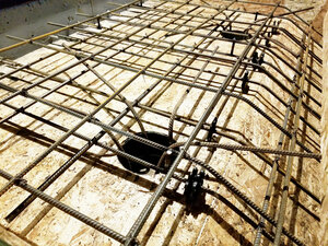

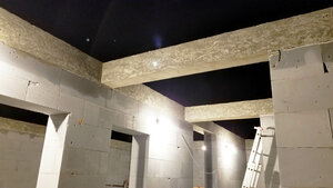

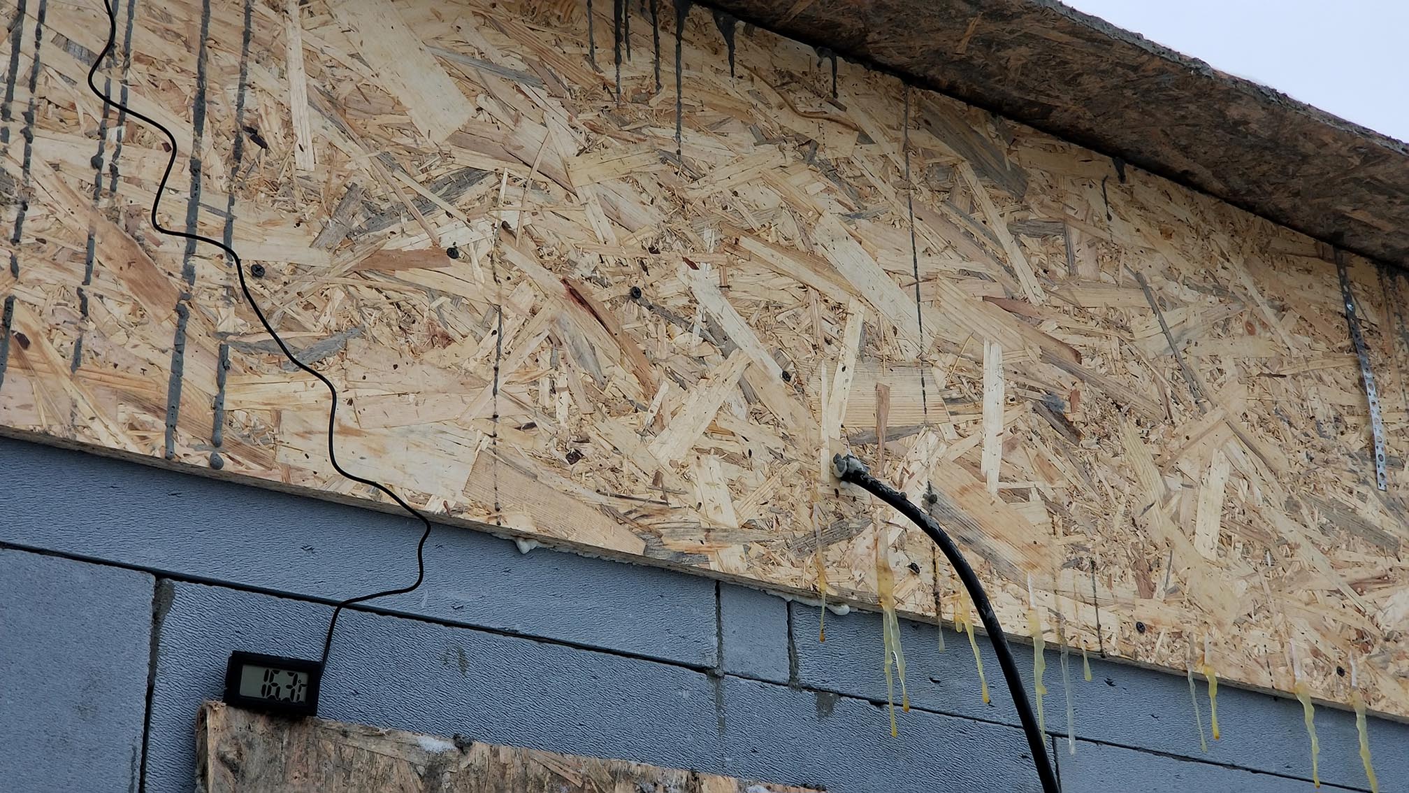

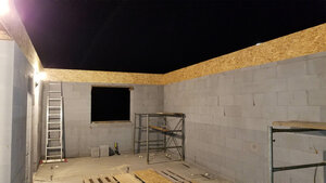

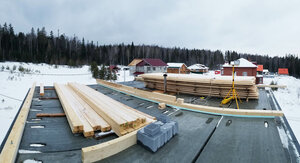

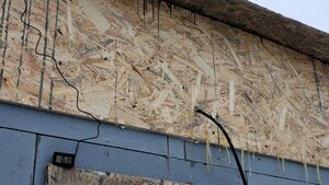

Армопояс залил обычным (не зимним) бетоном, проложив греющий кабель на 5 кВт.
2019-12-19 15-27-33.jpg (80921 просмотр) <a class='original' href='./download/file.php?id=194781&mode=view' target=_blank>Загрузить оригинал (531.04 КБ)</a>
2019-12-18 15-53-45.jpg (80946 просмотров) <a class='original' href='./download/file.php?id=194771&mode=view' target=_blank>Загрузить оригинал (200.06 КБ)</a>
2019-12-18 15-54-26.jpg (80946 просмотров) <a class='original' href='./download/file.php?id=194772&mode=view' target=_blank>Загрузить оригинал (192.25 КБ)</a>
2019-12-22 17-46-47.jpg (80946 просмотров) <a class='original' href='./download/file.php?id=194773&mode=view' target=_blank>Загрузить оригинал (173.62 КБ)</a>
2019-12-29 16-21-19.jpg (80946 просмотров) <a class='original' href='./download/file.php?id=194774&mode=view' target=_blank>Загрузить оригинал (210.43 КБ)</a>

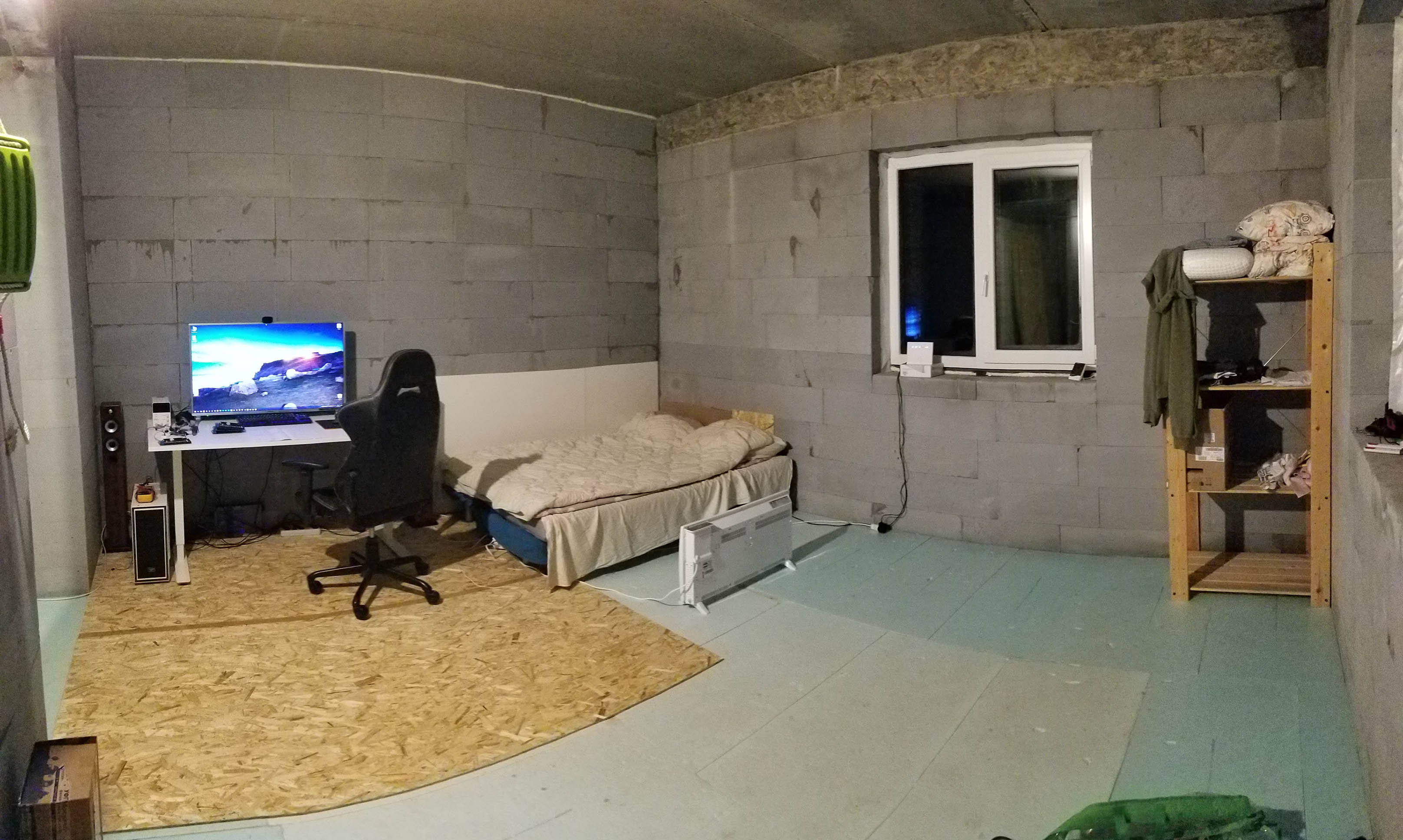

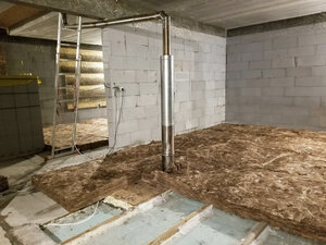

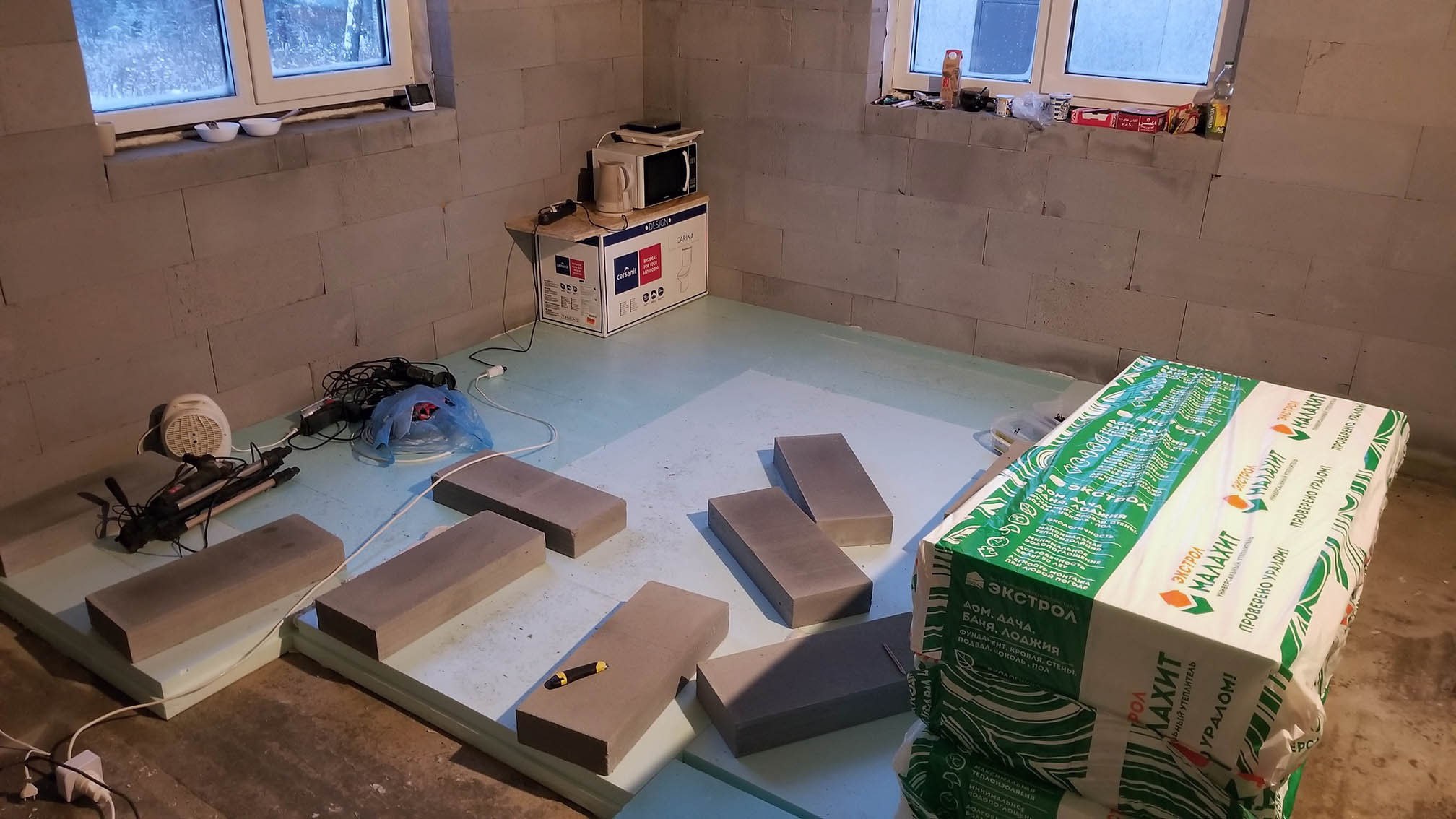

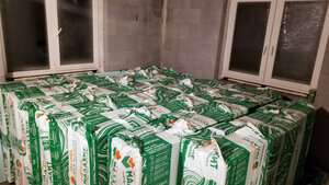

Одновременно в доме начал утеплять пол:
2019-12-13 20-13-23.jpg (80940 просмотров) <a class='original' href='./download/file.php?id=194776&mode=view' target=_blank>Загрузить оригинал (317.86 КБ)</a>
2019-12-18 16-22-34.jpg (80940 просмотров) <a class='original' href='./download/file.php?id=194777&mode=view' target=_blank>Загрузить оригинал (233.41 КБ)</a>

На сколько знаю, то эти блоки очень любят влагу впитывать...
При дождливой погоде также будет впитывать влагу... (может путаю с другим блоком)
Как будет "сушиться"? (что бы до плесени не дошло)
xenon-alien писал(а): ↑ На сколько знаю, то эти блоки очень любят влагу впитывать...
Да. Как губка. Они даже легче раза в полтора становятся после того как высохнут.
xenon-alien писал(а): ↑ Как будет "сушиться"? (что бы до плесени не дошло)
До плесени дошло. Очень быстро разрасталась в укромных уголках. Уничтожал хлоркой. В самой толще блока плесень не растет. Лучше всего было бы оставить с открытыми окнами до весны. Оно бы не высохло, но и не заплесневело бы.
Но я хотел для работы иметь теплое помещение зимой, хоть и влажное.
Осушал кондиционером. За одно он и воздух немного нагревал. И споры плесени разносил )))
Оставил с ведром на ночь. Утром прихожу, и вижу, что ведра хватило впритык:
2020-01-24 15-31-41.jpg (80915 просмотров) <a class='original' href='./download/file.php?id=194782&mode=view' target=_blank>Загрузить оригинал (218.13 КБ)</a>
Думаю, как я удачно успел...
А оказалось, что там еще ведро вниз под утеплитель утекло.
Потом уже стал подставлять тару побольше на ночь:
2020-01-25 15-24-12.jpg (80915 просмотров) <a class='original' href='./download/file.php?id=194786&mode=view' target=_blank>Загрузить оригинал (236.54 КБ)</a>
Он так пару месяцев работал собирая по два-три ведра в день. Немного снизил влажность.

Под новый год удалось договориться с краном, чтобы уложить плиты. Но он так и не приехал. Не завелся в −35°C.
Пришлось две недели убирать снег, чтобы уложить плиты после новогодних праздников.
2020-01-10 17-30-48.jpg (80912 просмотров) <a class='original' href='./download/file.php?id=194787&mode=view' target=_blank>Загрузить оригинал (252.65 КБ)</a>
2020-01-10 17-28-16.jpg (80912 просмотров) <a class='original' href='./download/file.php?id=194788&mode=view' target=_blank>Загрузить оригинал (360.18 КБ)</a>
2020-01-10 17-29-11.jpg (80912 просмотров) <a class='original' href='./download/file.php?id=194789&mode=view' target=_blank>Загрузить оригинал (318.96 КБ)</a>
"Крыша" из плит позволила закрыться от снега и уложить утеплитель на перекрытие между этажами. Окна заколотил остатками опалубки. Очередная победа — первый этаж стал теплым!
2020-01-15 16-11-36.jpg (80912 просмотров) <a class='original' href='./download/file.php?id=194790&mode=view' target=_blank>Загрузить оригинал (234.97 КБ)</a>
2020-01-15 22-19-42.jpg (80912 просмотров) <a class='original' href='./download/file.php?id=194791&mode=view' target=_blank>Загрузить оригинал (294.95 КБ)</a>
Появилась возможность временно установить ванну и унитаз:
2020-02-13 23-04-40.jpg (80912 просмотров) <a class='original' href='./download/file.php?id=194792&mode=view' target=_blank>Загрузить оригинал (243.19 КБ)</a>

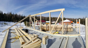

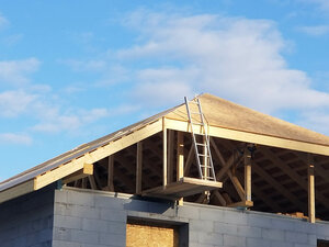

Никак не удавалось купить пиломатериал для крыши, а весна с дождями уже была на носу.

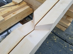

Наконец привез, поднял (тоже была проблема, чтобы найти кран), и работа понеслась (тогда как раз всем сказали сидеть дома из за коронавируса, границы закрыли, комплектующие из Китая для СтепМастеров не везли уже 4 месяца).
Выпиливал сразу все правильного размера, чтобы с первого раза все установить и поберечь силы. На удивление все сошлось с довольно высокой точностью.
2020-01-15 22-21-13.jpg (80897 просмотров) <a class='original' href='./download/file.php?id=194798&mode=view' target=_blank>Загрузить оригинал (211.33 КБ)</a>
2020-01-29 19-07-36.jpg (80897 просмотров) <a class='original' href='./download/file.php?id=194799&mode=view' target=_blank>Загрузить оригинал (144.89 КБ)</a>
2020-03-03 18-17-11.jpg (80897 просмотров) <a class='original' href='./download/file.php?id=194800&mode=view' target=_blank>Загрузить оригинал (574.04 КБ)</a>
2020-03-07 13-52-25.jpg (80897 просмотров) <a class='original' href='./download/file.php?id=194801&mode=view' target=_blank>Загрузить оригинал (800.93 КБ)</a>
2020-03-09 17-59-38.jpg (80897 просмотров) <a class='original' href='./download/file.php?id=194802&mode=view' target=_blank>Загрузить оригинал (369.38 КБ)</a>
2020-03-09 18-00-18.jpg (80897 просмотров) <a class='original' href='./download/file.php?id=194803&mode=view' target=_blank>Загрузить оригинал (252.29 КБ)</a>
2020-03-09 18-00-46.jpg (80897 просмотров) <a class='original' href='./download/file.php?id=194804&mode=view' target=_blank>Загрузить оригинал (344.38 КБ)</a>
2020-03-12 13-10-25.jpg (80897 просмотров) <a class='original' href='./download/file.php?id=194805&mode=view' target=_blank>Загрузить оригинал (321.99 КБ)</a>
2020-03-16 20-50-10.jpg (80897 просмотров) <a class='original' href='./download/file.php?id=194806&mode=view' target=_blank>Загрузить оригинал (263.47 КБ)</a>
2020-03-17 11-27-02.jpg (80897 просмотров) <a class='original' href='./download/file.php?id=194807&mode=view' target=_blank>Загрузить оригинал (445.72 КБ)</a>
2020-03-17 11-27-38.jpg (80897 просмотров) <a class='original' href='./download/file.php?id=194808&mode=view' target=_blank>Загрузить оригинал (340.09 КБ)</a>
2020-03-28 17-39-31.jpg (80897 просмотров) <a class='original' href='./download/file.php?id=194809&mode=view' target=_blank>Загрузить оригинал (117.4 КБ)</a>
2020-04-12 15-04-02.jpg (80897 просмотров) <a class='original' href='./download/file.php?id=194810&mode=view' target=_blank>Загрузить оригинал (465.2 КБ)</a>
