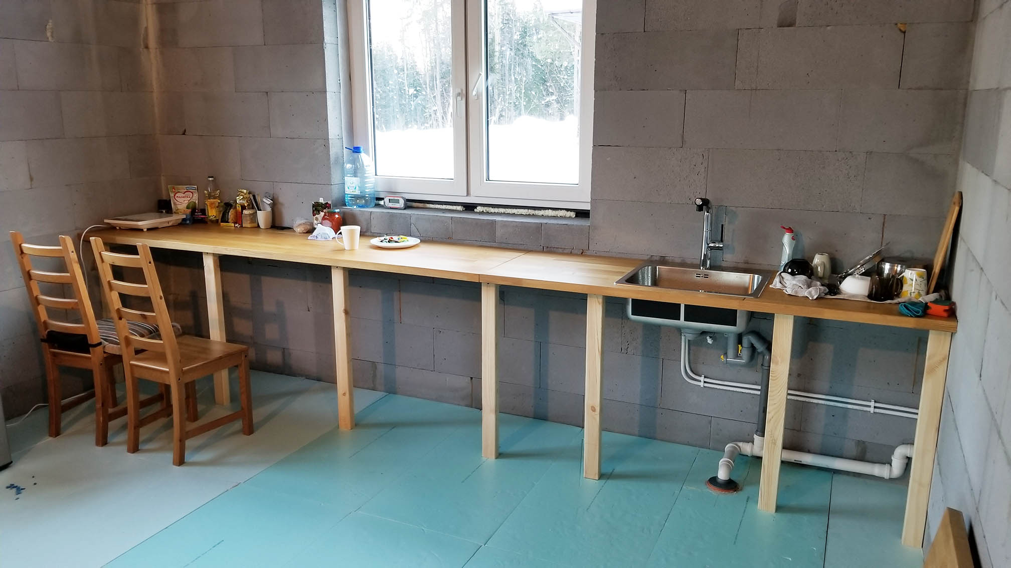

Алексей063 писал(а): ↑ Считаю не правильным установку маленьких раковин в частном доме.
Это временная раковина. Только руки помыть. Уже убрал ее.
по совместительству - писсуар, пока туалета не было :oops:

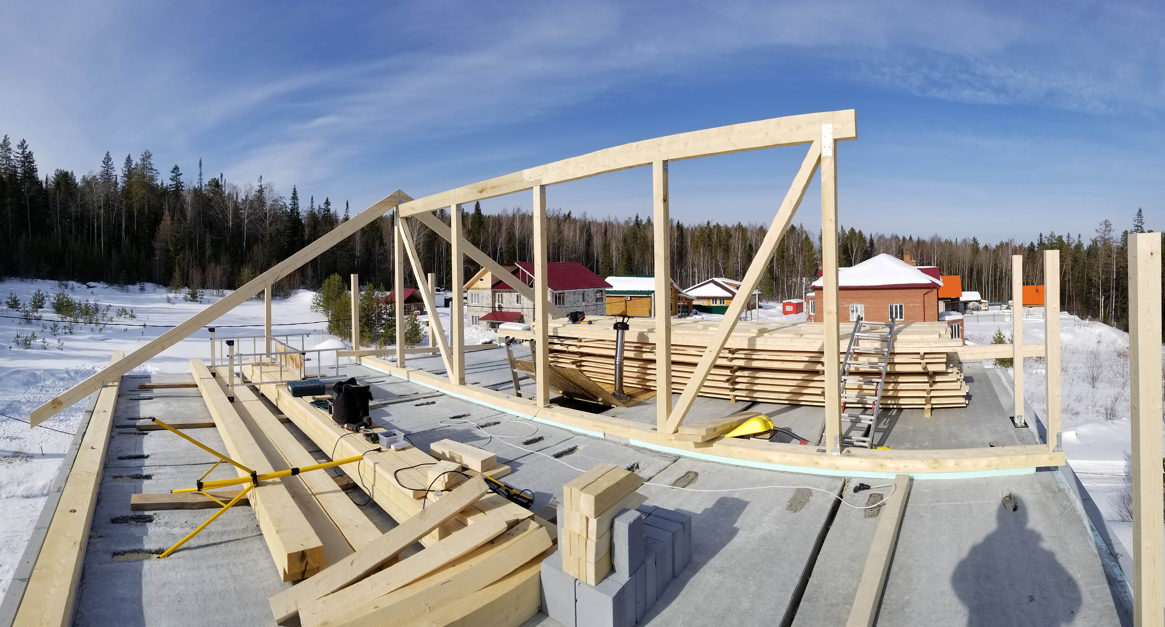

С электричеством и теплой водой стало возможно строить и зимой.
Перешел на цементный клей для блоков вместо клей-пены. Разводил на дешевой автомобильной незамерзайке (та, что на метиловом спирте) с добавлением солей и пластификатора. Есть сразу готовый концентрат добавка для зимнего бетонирвоания (коричневая жижа, с запахом соленой земли). И цемента еще добавлял "для жирности". Провел несколько опытов с разными составами. В большинстве случаев результат был еще лучше, чем летом.
Проблемы зимой были только с тем, что 50% времени я тратил на уборку снега. И очень сложно было разделить смерзшиеся в единую глыбу блоки, сильно промокшие под осенними дождями. Один из поддонов отогревал двое суток, чтобы разделить.

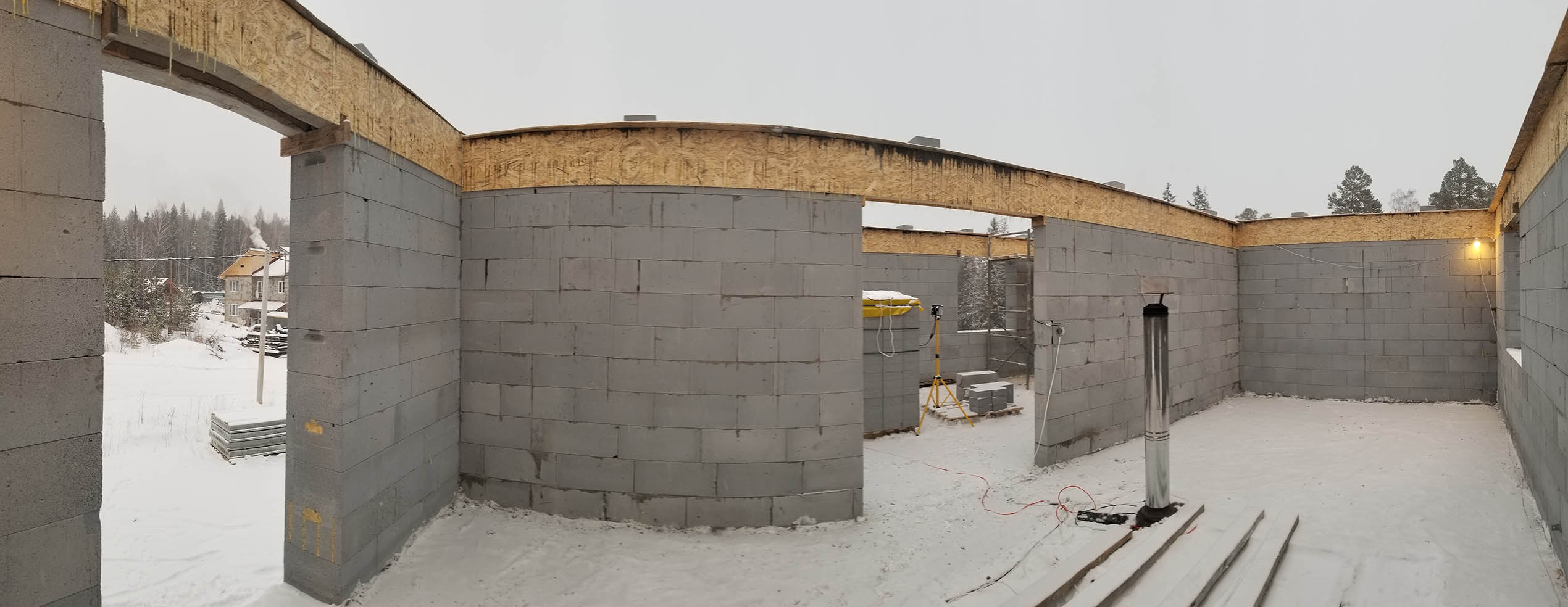

Армопояс залил обычным (не зимним) бетоном, проложив греющий кабель на 5 кВт.
2019-12-19 15-27-33.jpg (80795 просмотров) <a class='original' href='./download/file.php?id=194781&mode=view' target=_blank>Загрузить оригинал (531.04 КБ)</a>
2019-12-18 15-53-45.jpg (80820 просмотров) <a class='original' href='./download/file.php?id=194771&mode=view' target=_blank>Загрузить оригинал (200.06 КБ)</a>
2019-12-18 15-54-26.jpg (80820 просмотров) <a class='original' href='./download/file.php?id=194772&mode=view' target=_blank>Загрузить оригинал (192.25 КБ)</a>
2019-12-22 17-46-47.jpg (80820 просмотров) <a class='original' href='./download/file.php?id=194773&mode=view' target=_blank>Загрузить оригинал (173.62 КБ)</a>
2019-12-29 16-21-19.jpg (80820 просмотров) <a class='original' href='./download/file.php?id=194774&mode=view' target=_blank>Загрузить оригинал (210.43 КБ)</a>

Под новый год удалось договориться с краном, чтобы уложить плиты. Но он так и не приехал. Не завелся в −35°C.
Пришлось две недели убирать снег, чтобы уложить плиты после новогодних праздников.
2020-01-10 17-30-48.jpg (80786 просмотров) <a class='original' href='./download/file.php?id=194787&mode=view' target=_blank>Загрузить оригинал (252.65 КБ)</a>
2020-01-10 17-28-16.jpg (80786 просмотров) <a class='original' href='./download/file.php?id=194788&mode=view' target=_blank>Загрузить оригинал (360.18 КБ)</a>
2020-01-10 17-29-11.jpg (80786 просмотров) <a class='original' href='./download/file.php?id=194789&mode=view' target=_blank>Загрузить оригинал (318.96 КБ)</a>
"Крыша" из плит позволила закрыться от снега и уложить утеплитель на перекрытие между этажами. Окна заколотил остатками опалубки. Очередная победа — первый этаж стал теплым!

Появилась возможность временно установить ванну и унитаз:
2020-02-13 23-04-40.jpg (80786 просмотров) <a class='original' href='./download/file.php?id=194792&mode=view' target=_blank>Загрузить оригинал (243.19 КБ)</a>
Перевез вещички из съемной квартиры.
2020-02-13 23-03-00.jpg (80786 просмотров) <a class='original' href='./download/file.php?id=194795&mode=view' target=_blank>Загрузить оригинал (256.17 КБ)</a>
2020-02-13 23-01-24.jpg (80786 просмотров) <a class='original' href='./download/file.php?id=194794&mode=view' target=_blank>Загрузить оригинал (515.72 КБ)</a>

Никак не удавалось купить пиломатериал для крыши, а весна с дождями уже была на носу.
Наконец привез, поднял (тоже была проблема, чтобы найти кран), и работа понеслась (тогда как раз всем сказали сидеть дома из за коронавируса, границы закрыли, комплектующие из Китая для СтепМастеров не везли уже 4 месяца).
Выпиливал сразу все правильного размера, чтобы с первого раза все установить и поберечь силы. На удивление все сошлось с довольно высокой точностью.
