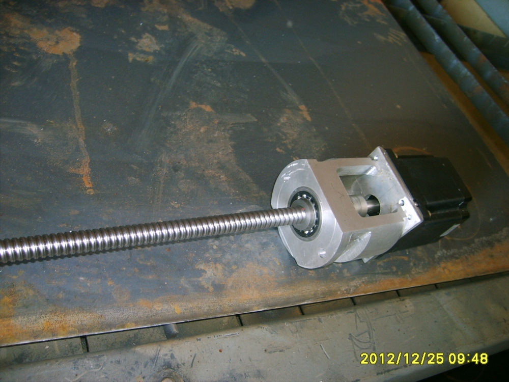

Продолжаем дальше, муфту помощнее купил расточил и установил, блок бвигателя с двухрядным подшипником, муфтой и ШВП в сборе :D
Изображение 009.jpg (8456 просмотров) <a class='original' href='./download/file.php?id=12594&sid=48bd68174800aa7992e890f031686f19&mode=view' target=_blank>Загрузить оригинал (351.17 КБ)</a>
Изображение 008.jpg (8456 просмотров) <a class='original' href='./download/file.php?id=12595&sid=48bd68174800aa7992e890f031686f19&mode=view' target=_blank>Загрузить оригинал (407.48 КБ)</a>
Изображение 010.jpg (8456 просмотров) <a class='original' href='./download/file.php?id=12596&sid=48bd68174800aa7992e890f031686f19&mode=view' target=_blank>Загрузить оригинал (453.93 КБ)</a>

В этом блоке что выше вижу пока 1 недостаток, швп стянута обычной гайкой, которая может отварачиваться, чтоб этого не было думаю на гайке насверлить отв-ие со стороны шестигранника нарезать резьбу и вогнать болтик, т.е законтрить гайку к швп ??
