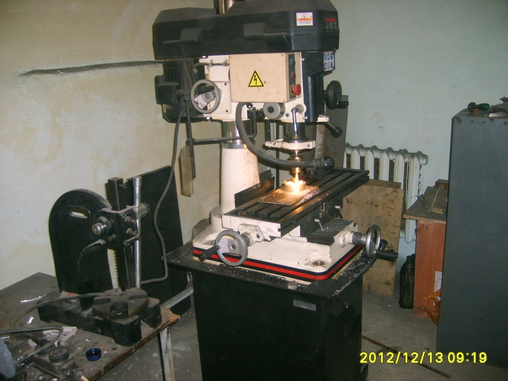

Собрался чпушить свой фрезерный JET, разобрал ее. Заказаны ШД 56 кг, ШВП 1605 вместо винта 20 мм, драйвера 6А 80 вольт. шд на Z 19 кг. :) БП сами соберем. Пока не могу определьться как закрепить гайку ШВП к станине на третем рисунке? и как установить ШД на прямую к ШВП через муфту или через ременный редуктор. По идее 56 кг на прямую должна двигать станину :thinking:
Изображение 006.jpg (8763 просмотра) <a class='original' href='./download/file.php?id=12155&mode=view' target=_blank>Загрузить оригинал (392.71 КБ)</a>
Изображение 013.jpg (8763 просмотра) <a class='original' href='./download/file.php?id=12156&mode=view' target=_blank>Загрузить оригинал (417.22 КБ)</a>
Изображение 009.jpg (8763 просмотра) <a class='original' href='./download/file.php?id=12157&mode=view' target=_blank>Загрузить оригинал (423.44 КБ)</a>
Re: ОЧПУшивание фрезерного ЖЕТ
А сколько там под все это места есть?
В принципе такого двигателя должно напрямую хватить.
