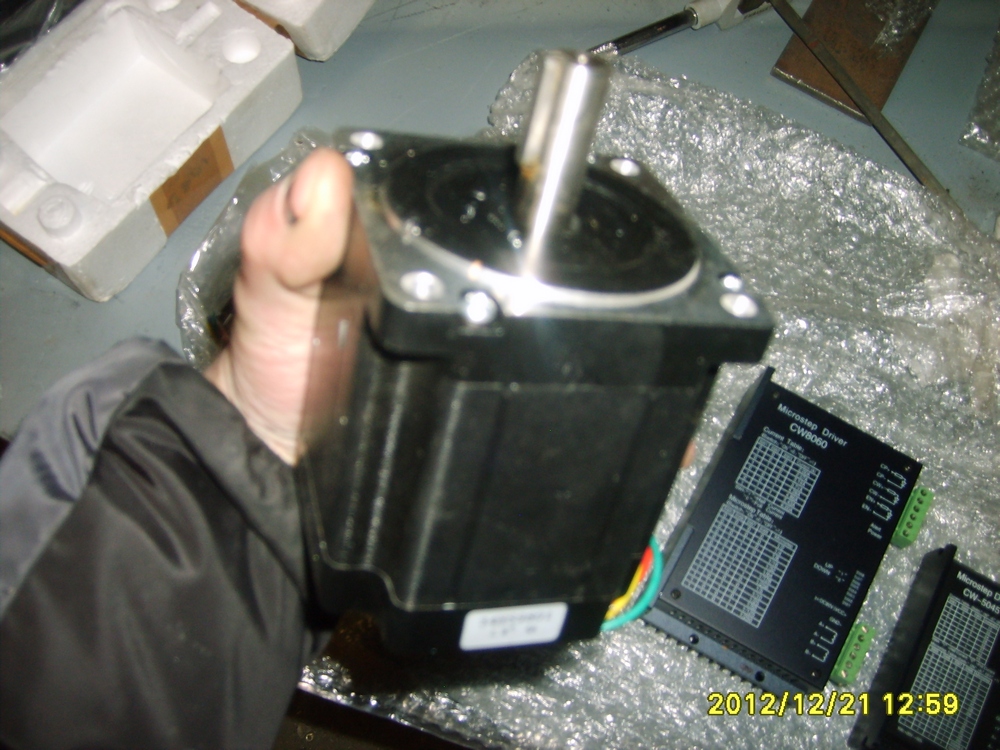

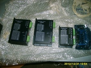

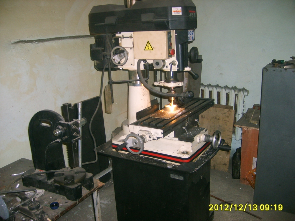

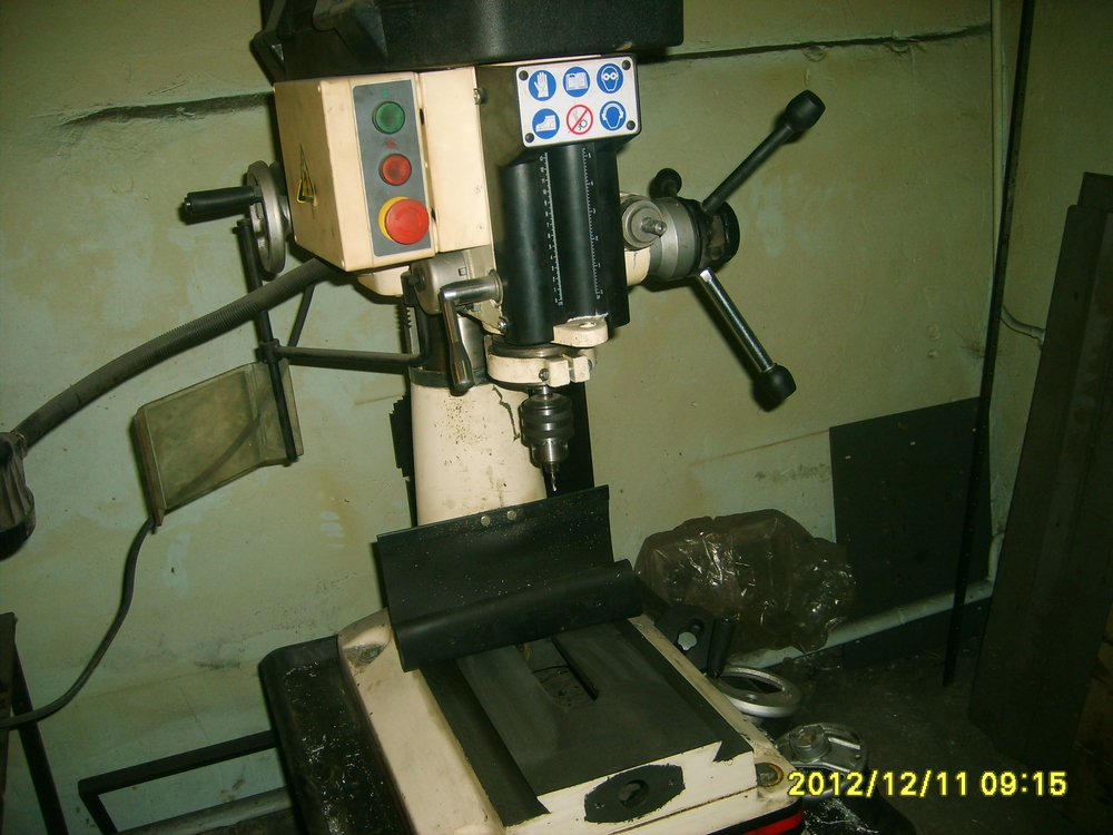

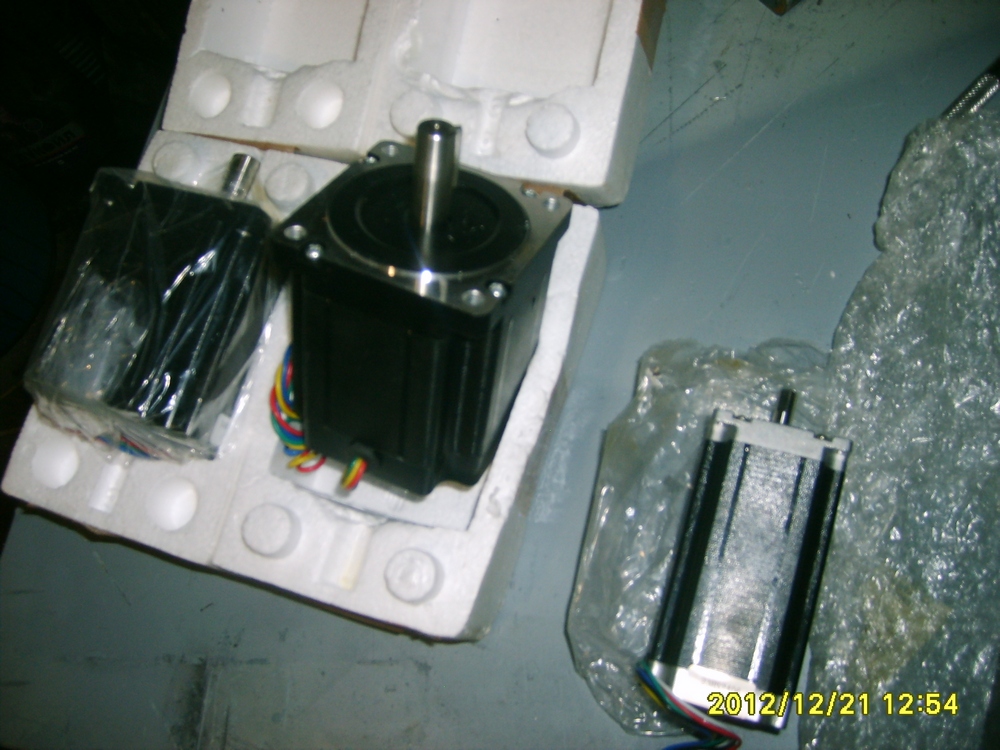

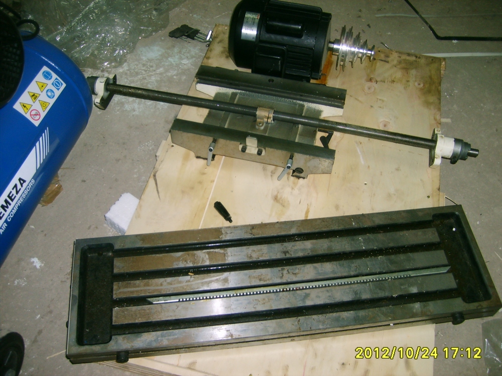

Собрался чпушить свой фрезерный JET, разобрал ее. Заказаны ШД 56 кг, ШВП 1605 вместо винта 20 мм, драйвера 6А 80 вольт. шд на Z 19 кг. :) БП сами соберем. Пока не могу определьться как закрепить гайку ШВП к станине на третем рисунке? и как установить ШД на прямую к ШВП через муфту или через ременный редуктор. По идее 56 кг на прямую должна двигать станину :thinking:

А сколько там под все это места есть?
В принципе такого двигателя должно напрямую хватить.

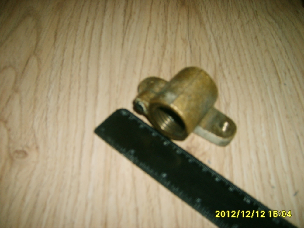

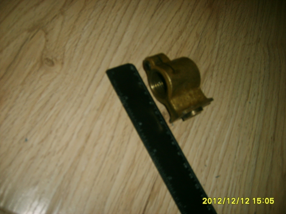

Разрезные гайки которые нужно заменить на крепление гайки ШВП. По хорошему сделать бы эти крепления из стали, кот походу собирается в этом помочь :hehehe:

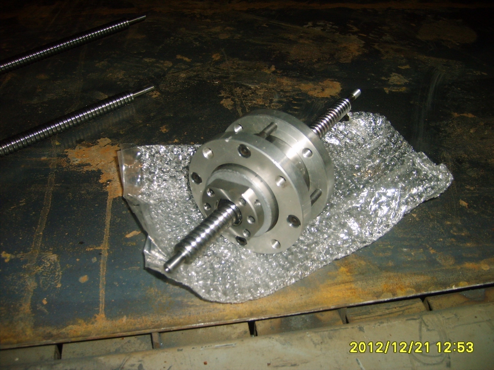

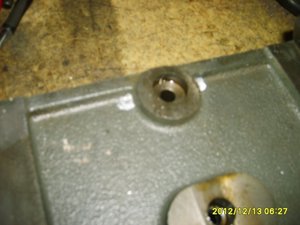

На третем фото гайка крепится всего на 1 болт м 8, когда разобрал станок увидел что гайка болтается открутился болт. Короче крепление не ахти, и варианта нет по другому крепить. Крепление швп тоже придется наверно на 1 болт посадить, но как сделать чтоб жеско! сидела?

Под гайку швп надо сделать крепеж, как я тебе в личке скидывал, главное, чтобы поместилось все туда.
Ну и отверстий крепежных надо будет еще сделать, на 1 винт сажать не дело!

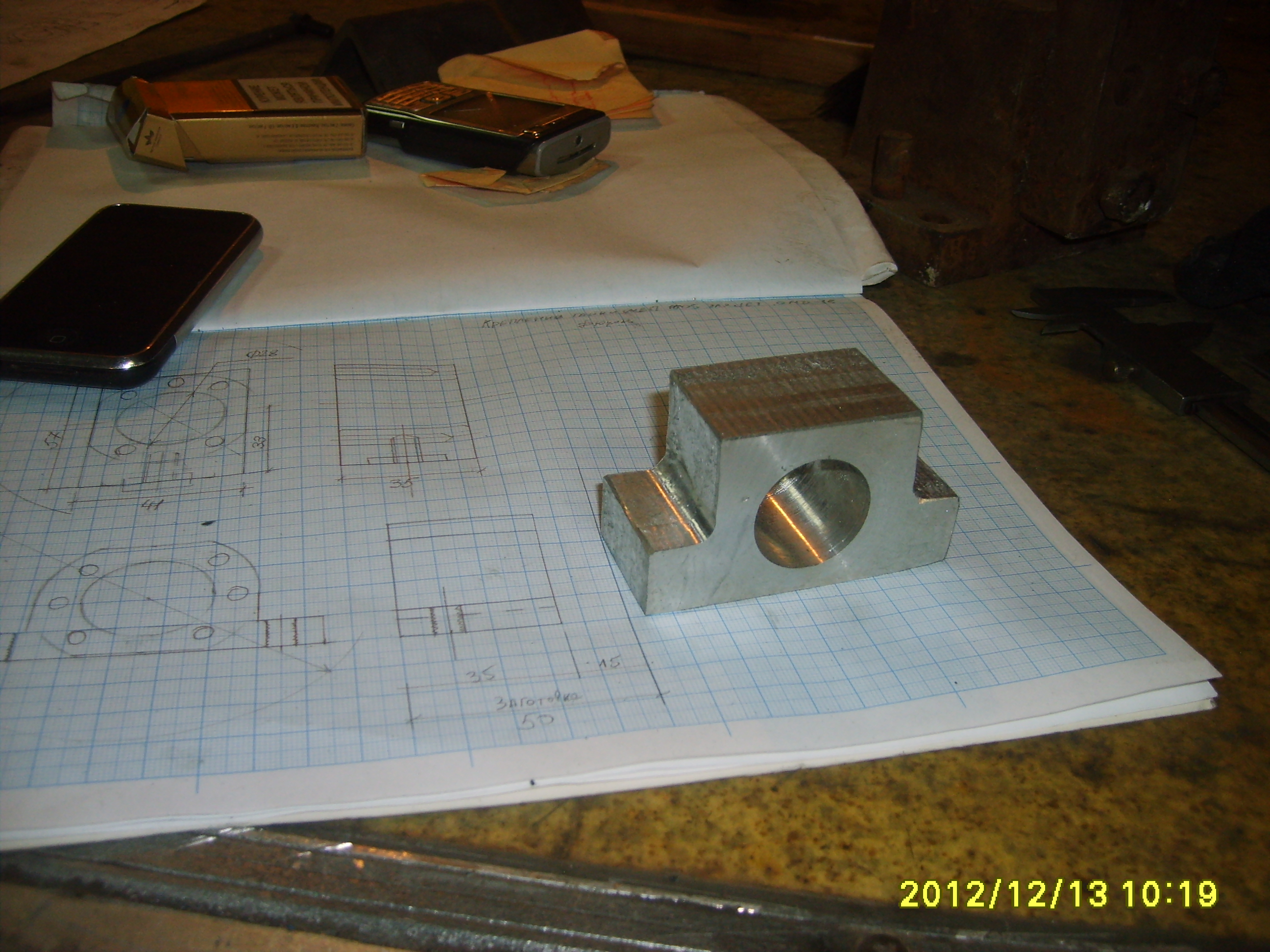

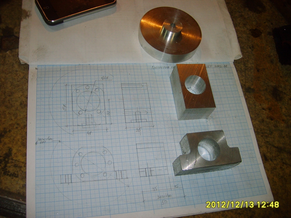

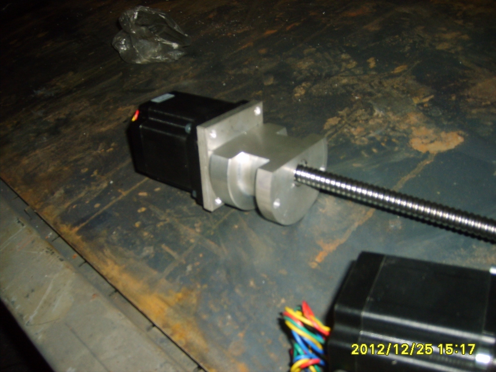

Сегодня сделал крепление ШВП по обоим осям, и за одно закатовку для зубчатого шкива. Пришлось фрезерный обратно собирать. В очереди собрать крутящуюся гайку ШВП для Z
В общем денек оказался плодатворным ;)
Я заранее извиняюсь за правописание (в школе 2 плучал по русс) :cry:

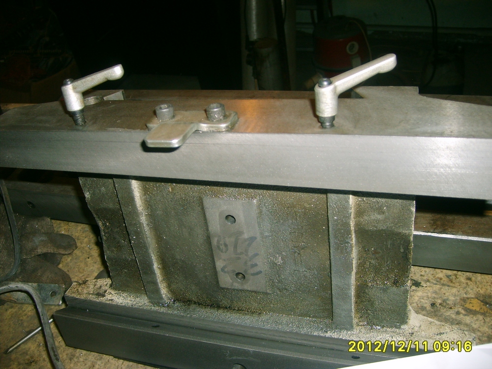

Крепление гайки на станине вот такая, на 1 болт! нужно что то придумать чтоб крепче закрепить гайку????????? (8336 просмотров) <a class='original' href='./download/file.php?id=12209&mode=view' target=_blank>Загрузить оригинал (310.36 КБ)</a>
Собрал обратно фрезер, и вытачил на нем опоры ШВП, для него же. (8336 просмотров) <a class='original' href='./download/file.php?id=12211&mode=view' target=_blank>Загрузить оригинал (377.46 КБ)</a>
Опора для ШВП (8336 просмотров) <a class='original' href='./download/file.php?id=12212&mode=view' target=_blank>Загрузить оригинал (2.21 МБ)</a>
Опора для ШВП

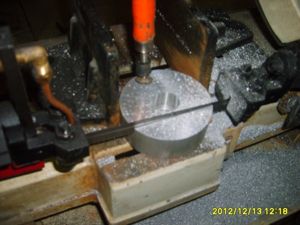

Вторую опору решил сделать с помощью лентопила, да и быстрее получилось. (8336 просмотров) <a class='original' href='./download/file.php?id=12213&mode=view' target=_blank>Загрузить оригинал (364.71 КБ)</a>
А вот и результаты сегоднешней работы, осталось насверлить под ШВП и резьба нарезать, но это когда получу их (8336 просмотров) <a class='original' href='./download/file.php?id=12214&mode=view' target=_blank>Загрузить оригинал (438.23 КБ)</a>

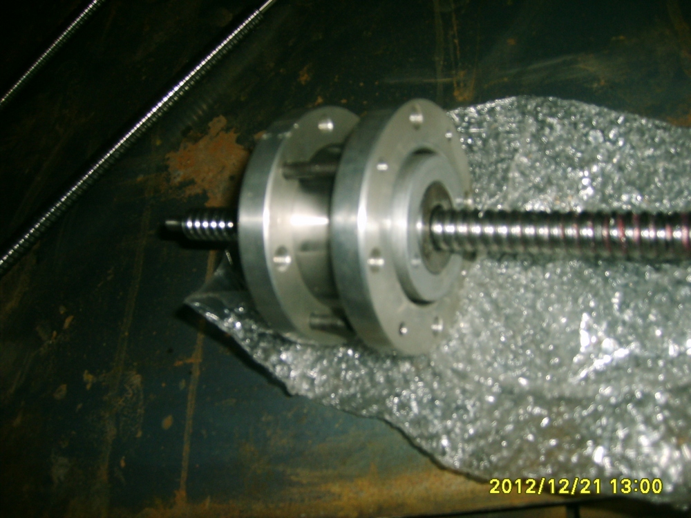

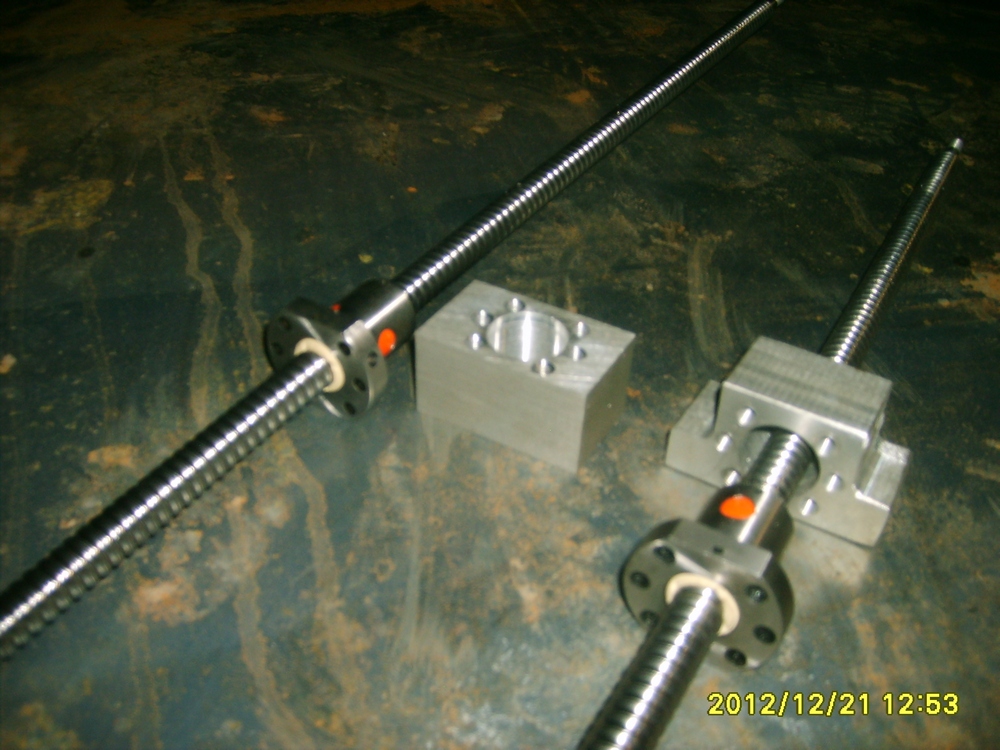

Вот и пришли мои железяки брал здесь http://duxe.ru/ Все смотрится красиво и качественно, пришли за неделю автотрейдингом, посмотрим как будет в деле. Насверлил и нарезал резьбы на люминевых креплениях ШВП, только засада образовалась, я чет был уверен что на гайке швп отверстия под болты на 6 мм, взял нарезал резьба на креплениях на 6 мм, замерить лишний раз (видимо мозгов не хватило) стал ставить болт м 6 на гайку швп а она не лезет :cry: оказалась 5.5 мм, попытался расширить отверстие сверлом на гайке, фиг там коленая, короче подлохонулся, теперь наверно придется или болты искать с переходом с м5 на м6, или насквозь болтами и гайками на м 5 закрутить ???
На 5-6 фото почти собрал блок вращающейся гайки, сталось шкив установить и движек, блок будет тягать ось Z.

giraf_79 писал(а): насквозь болтами и гайками на м 5 закрутить ???
почему бы и нет. держать будет не хуже
или шпильку M5+M6
или футорку в детали.

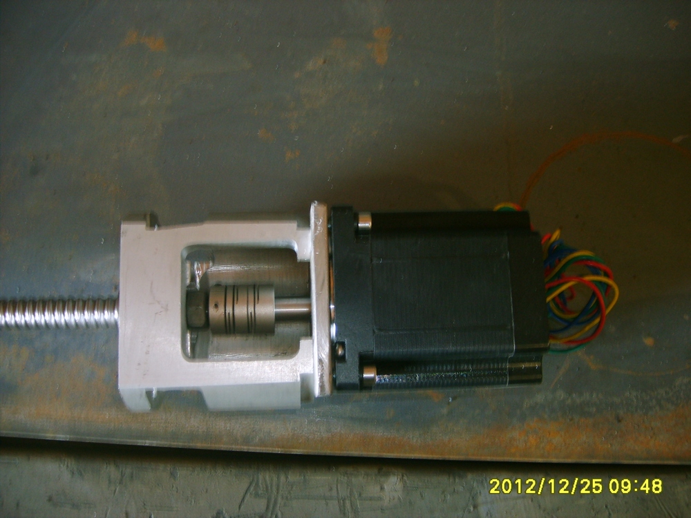

Сеголня взял шпильки м5 с переходом на м6 и болты длинные м5. Вырезал из ал крепление для двигателя, установил двигатель, блок подшипников и муфту, но муфта видно больно маленькая окозалась, хоть я его и рассверлил но выдать что она слабенькая, надо чтото надежное! вал двигателя 14 мм, проточка на швп 8 мм, теперь надо муфто нормальную под это, может самодельный сделать?, у кого какие соображения есть на счет самодельной мощной муфты??
Сообщения: 22776
Re: ОЧПУшивание фрезерного ЖЕТ
Сфоткай свою муфту.
Чем слабая, прокручивается?

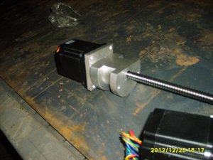

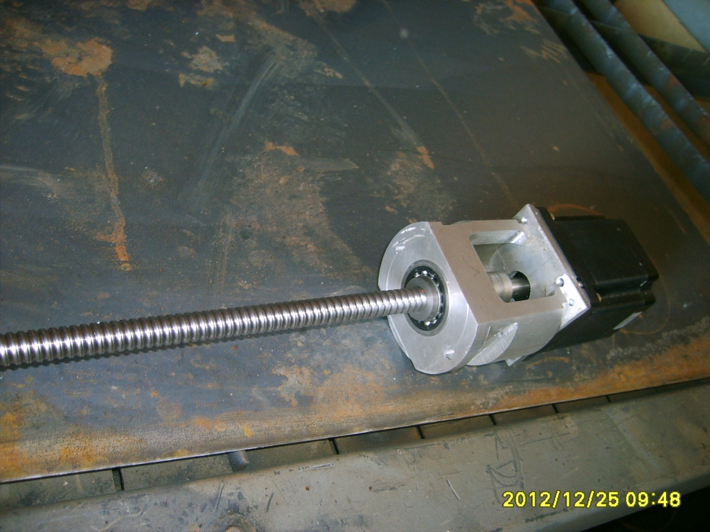

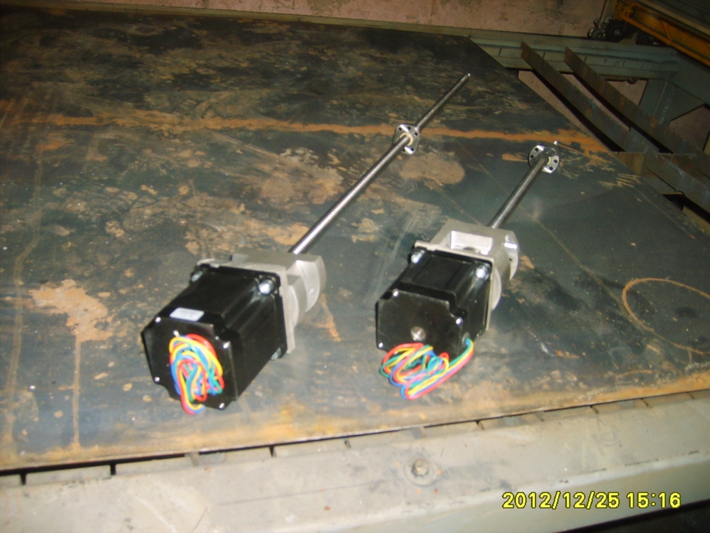

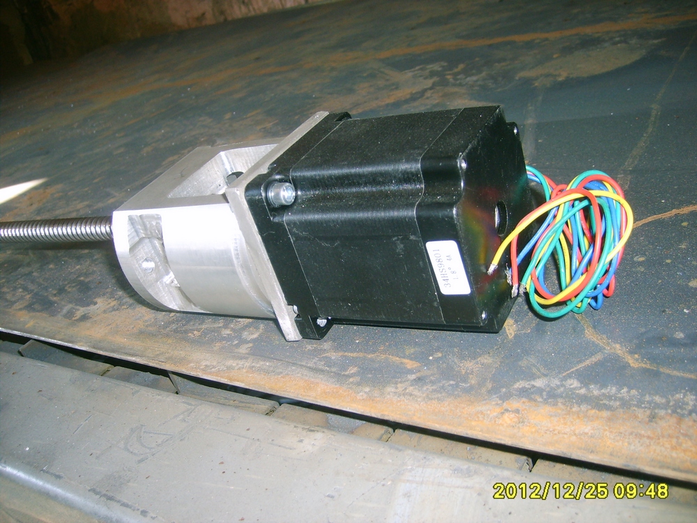

Продолжаем дальше, муфту помощнее купил расточил и установил, блок бвигателя с двухрядным подшипником, муфтой и ШВП в сборе :D
Изображение 009.jpg (8119 просмотров) <a class='original' href='./download/file.php?id=12594&mode=view' target=_blank>Загрузить оригинал (351.17 КБ)</a>
Изображение 008.jpg (8119 просмотров) <a class='original' href='./download/file.php?id=12595&mode=view' target=_blank>Загрузить оригинал (407.48 КБ)</a>
Изображение 010.jpg (8119 просмотров) <a class='original' href='./download/file.php?id=12596&mode=view' target=_blank>Загрузить оригинал (453.93 КБ)</a>

В этом блоке что выше вижу пока 1 недостаток, швп стянута обычной гайкой, которая может отварачиваться, чтоб этого не было думаю на гайке насверлить отв-ие со стороны шестигранника нарезать резьбу и вогнать болтик, т.е законтрить гайку к швп ??
А вот сегодня изготовил еше один блок крепления двигателя, в нем подшипника нет, он будет с обратной стороны ШВП. Муфта стоит жесткая.
Такчто дела тихонько идут.

Я себе на таком станке на оси Z ШД (18кг) прикрутил на прямаую вместо ручки точного :hehehe: перемещения оси Z, и в принципе уже год пока нечего. Правда первоначально воявилась выроботка на червячном редукторе привода оси но это на точность пермешения никак не повлияло. ( конечно такого усилия маловато для фрезеровки черного метала.)
Но я пока поменял винт на Х на ШВП так как появился люфт около 1 мм на родном винте-гайке. На "У" у мена пока стоит родной винт гайка и за год эксплуатации люфт пока изменился с 0.62 до 0.65 мм но в перспективе планирую и эту ось поменять. А вообще станок конечно не очень особенно ось Z :cry:
Сообщение giraf_79 »
Крутящаяся гайка на фото выше, в сборе с пошипником. Центр его стальной корпус ал. Нужно к нему шкив ставить и движе. Все остальные детали что я точил из ал
