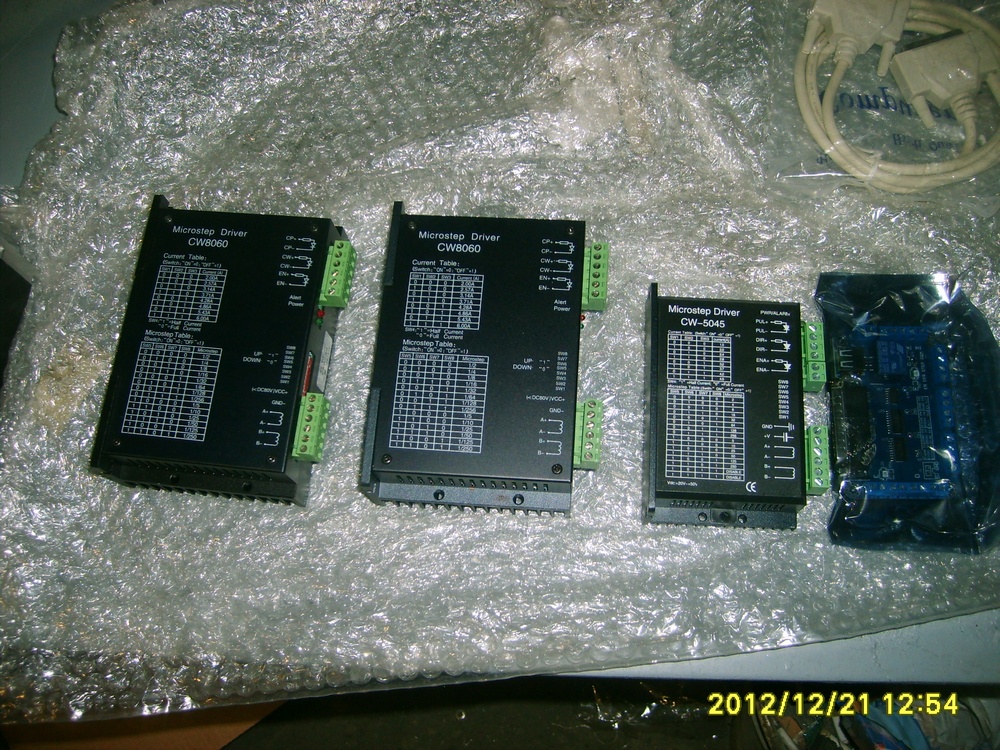

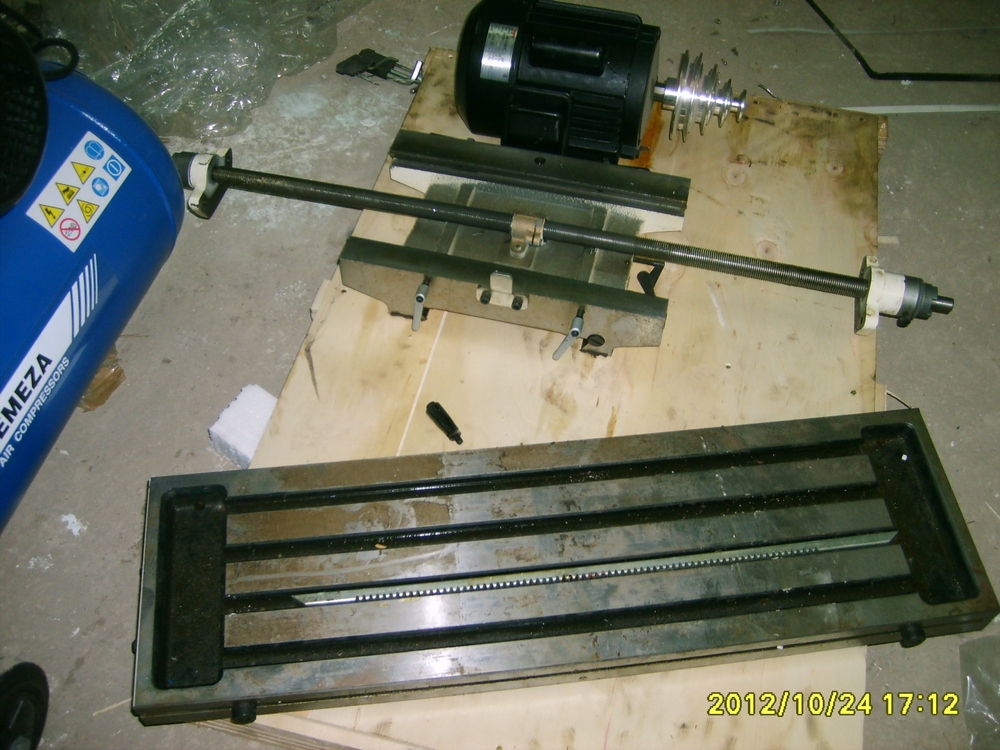

Собрался чпушить свой фрезерный JET, разобрал ее. Заказаны ШД 56 кг, ШВП 1605 вместо винта 20 мм, драйвера 6А 80 вольт. шд на Z 19 кг. :) БП сами соберем. Пока не могу определьться как закрепить гайку ШВП к станине на третем рисунке? и как установить ШД на прямую к ШВП через муфту или через ременный редуктор. По идее 56 кг на прямую должна двигать станину :thinking:

А сколько там под все это места есть?
В принципе такого двигателя должно напрямую хватить.

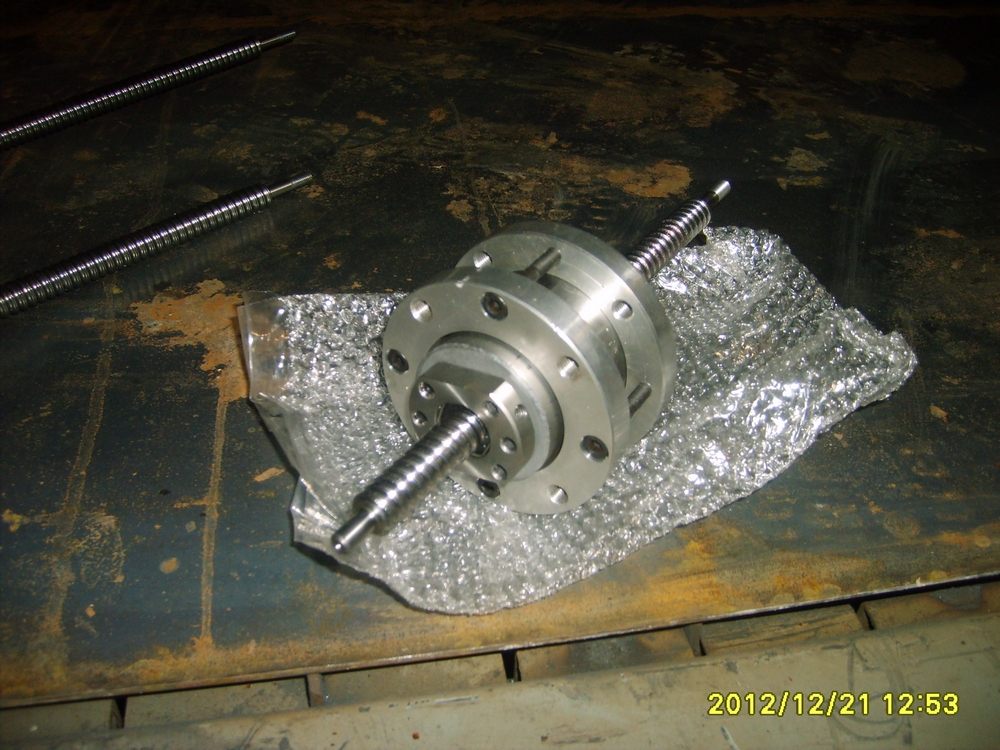

Разрезные гайки которые нужно заменить на крепление гайки ШВП. По хорошему сделать бы эти крепления из стали, кот походу собирается в этом помочь :hehehe:

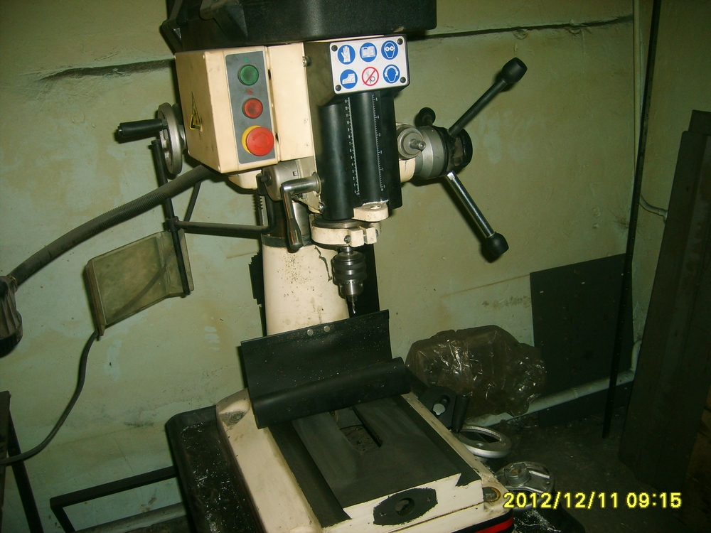

На третем фото гайка крепится всего на 1 болт м 8, когда разобрал станок увидел что гайка болтается открутился болт. Короче крепление не ахти, и варианта нет по другому крепить. Крепление швп тоже придется наверно на 1 болт посадить, но как сделать чтоб жеско! сидела?

Под гайку швп надо сделать крепеж, как я тебе в личке скидывал, главное, чтобы поместилось все туда.
Ну и отверстий крепежных надо будет еще сделать, на 1 винт сажать не дело!

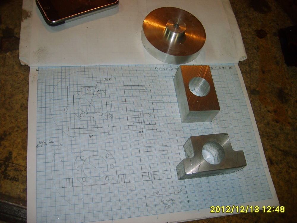

Сегодня сделал крепление ШВП по обоим осям, и за одно закатовку для зубчатого шкива. Пришлось фрезерный обратно собирать. В очереди собрать крутящуюся гайку ШВП для Z

Крепление гайки на станине вот такая, на 1 болт! нужно что то придумать чтоб крепче закрепить гайку????????? (8675 просмотров) <a class='original' href='./download/file.php?id=12209&mode=view' target=_blank>Загрузить оригинал (310.36 КБ)</a>
Собрал обратно фрезер, и вытачил на нем опоры ШВП, для него же. (8675 просмотров) <a class='original' href='./download/file.php?id=12211&mode=view' target=_blank>Загрузить оригинал (377.46 КБ)</a>
Опора для ШВП (8675 просмотров) <a class='original' href='./download/file.php?id=12212&mode=view' target=_blank>Загрузить оригинал (2.21 МБ)</a>
Опора для ШВП
Вторую опору решил сделать с помощью лентопила, да и быстрее получилось. (8675 просмотров) <a class='original' href='./download/file.php?id=12213&mode=view' target=_blank>Загрузить оригинал (364.71 КБ)</a>
А вот и результаты сегоднешней работы, осталось насверлить под ШВП и резьба нарезать, но это когда получу их (8675 просмотров) <a class='original' href='./download/file.php?id=12214&mode=view' target=_blank>Загрузить оригинал (438.23 КБ)</a>
