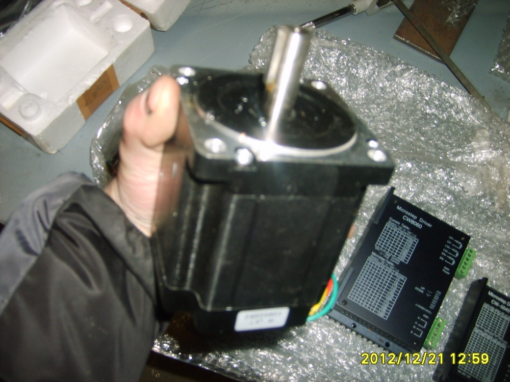

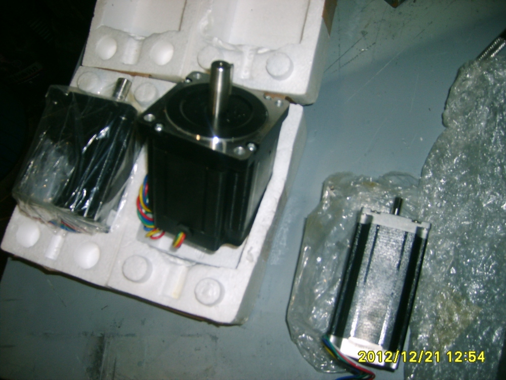

Собрался чпушить свой фрезерный JET, разобрал ее. Заказаны ШД 56 кг, ШВП 1605 вместо винта 20 мм, драйвера 6А 80 вольт. шд на Z 19 кг. :) БП сами соберем. Пока не могу определьться как закрепить гайку ШВП к станине на третем рисунке? и как установить ШД на прямую к ШВП через муфту или через ременный редуктор. По идее 56 кг на прямую должна двигать станину :thinking:

А сколько там под все это места есть?
В принципе такого двигателя должно напрямую хватить.

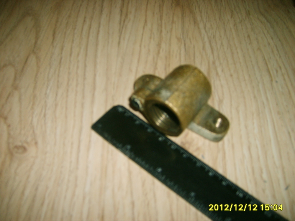

Разрезные гайки которые нужно заменить на крепление гайки ШВП. По хорошему сделать бы эти крепления из стали, кот походу собирается в этом помочь :hehehe:

На третем фото гайка крепится всего на 1 болт м 8, когда разобрал станок увидел что гайка болтается открутился болт. Короче крепление не ахти, и варианта нет по другому крепить. Крепление швп тоже придется наверно на 1 болт посадить, но как сделать чтоб жеско! сидела?

Под гайку швп надо сделать крепеж, как я тебе в личке скидывал, главное, чтобы поместилось все туда.
Ну и отверстий крепежных надо будет еще сделать, на 1 винт сажать не дело!

Крепление гайки на станине вот такая, на 1 болт! нужно что то придумать чтоб крепче закрепить гайку????????? (8699 просмотров) <a class='original' href='./download/file.php?id=12209&mode=view' target=_blank>Загрузить оригинал (310.36 КБ)</a>

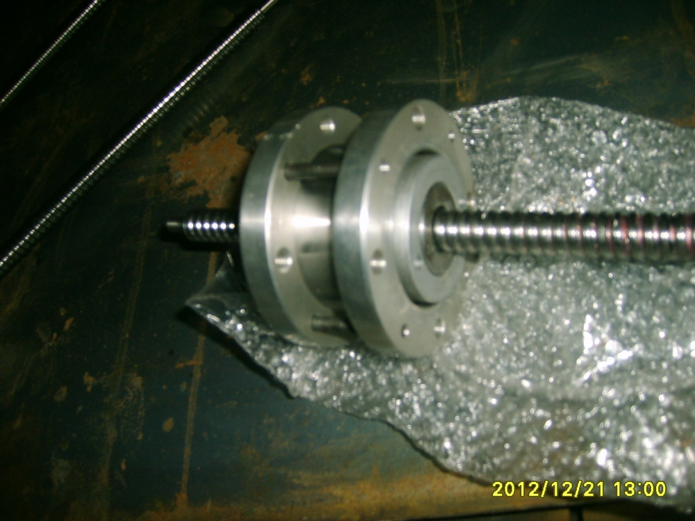

Вот и пришли мои железяки брал здесь http://duxe.ru/ Все смотрится красиво и качественно, пришли за неделю автотрейдингом, посмотрим как будет в деле. Насверлил и нарезал резьбы на люминевых креплениях ШВП, только засада образовалась, я чет был уверен что на гайке швп отверстия под болты на 6 мм, взял нарезал резьба на креплениях на 6 мм, замерить лишний раз (видимо мозгов не хватило) стал ставить болт м 6 на гайку швп а она не лезет :cry: оказалась 5.5 мм, попытался расширить отверстие сверлом на гайке, фиг там коленая, короче подлохонулся, теперь наверно придется или болты искать с переходом с м5 на м6, или насквозь болтами и гайками на м 5 закрутить ???
На 5-6 фото почти собрал блок вращающейся гайки, сталось шкив установить и движек, блок будет тягать ось Z.

Продолжаем дальше, муфту помощнее купил расточил и установил, блок бвигателя с двухрядным подшипником, муфтой и ШВП в сборе :D

В этом блоке что выше вижу пока 1 недостаток, швп стянута обычной гайкой, которая может отварачиваться, чтоб этого не было думаю на гайке насверлить отв-ие со стороны шестигранника нарезать резьбу и вогнать болтик, т.е законтрить гайку к швп ??
А вот сегодня изготовил еше один блок крепления двигателя, в нем подшипника нет, он будет с обратной стороны ШВП. Муфта стоит жесткая.

Крутящаяся гайка на фото выше, в сборе с пошипником. Центр его стальной корпус ал. Нужно к нему шкив ставить и движе. Все остальные детали что я точил из ал
