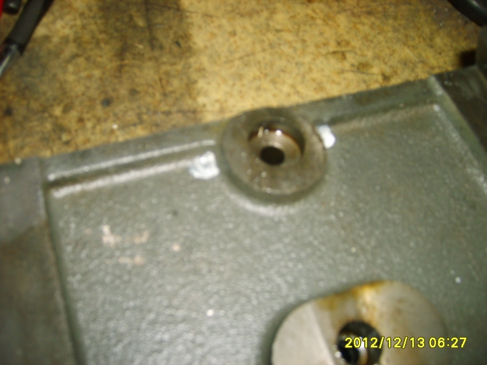

На третем фото гайка крепится всего на 1 болт м 8, когда разобрал станок увидел что гайка болтается открутился болт. Короче крепление не ахти, и варианта нет по другому крепить. Крепление швп тоже придется наверно на 1 болт посадить, но как сделать чтоб жеско! сидела?

Под гайку швп надо сделать крепеж, как я тебе в личке скидывал, главное, чтобы поместилось все туда.
Ну и отверстий крепежных надо будет еще сделать, на 1 винт сажать не дело!

Сегодня сделал крепление ШВП по обоим осям, и за одно закатовку для зубчатого шкива. Пришлось фрезерный обратно собирать. В очереди собрать крутящуюся гайку ШВП для Z

Крепление гайки на станине вот такая, на 1 болт! нужно что то придумать чтоб крепче закрепить гайку????????? (8703 просмотра) <a class='original' href='./download/file.php?id=12209&mode=view' target=_blank>Загрузить оригинал (310.36 КБ)</a>

giraf_79 писал(а): насквозь болтами и гайками на м 5 закрутить ???
почему бы и нет. держать будет не хуже
или шпильку M5+M6
или футорку в детали.

Сеголня взял шпильки м5 с переходом на м6 и болты длинные м5. Вырезал из ал крепление для двигателя, установил двигатель, блок подшипников и муфту, но муфта видно больно маленькая окозалась, хоть я его и рассверлил но выдать что она слабенькая, надо чтото надежное! вал двигателя 14 мм, проточка на швп 8 мм, теперь надо муфто нормальную под это, может самодельный сделать?, у кого какие соображения есть на счет самодельной мощной муфты??
