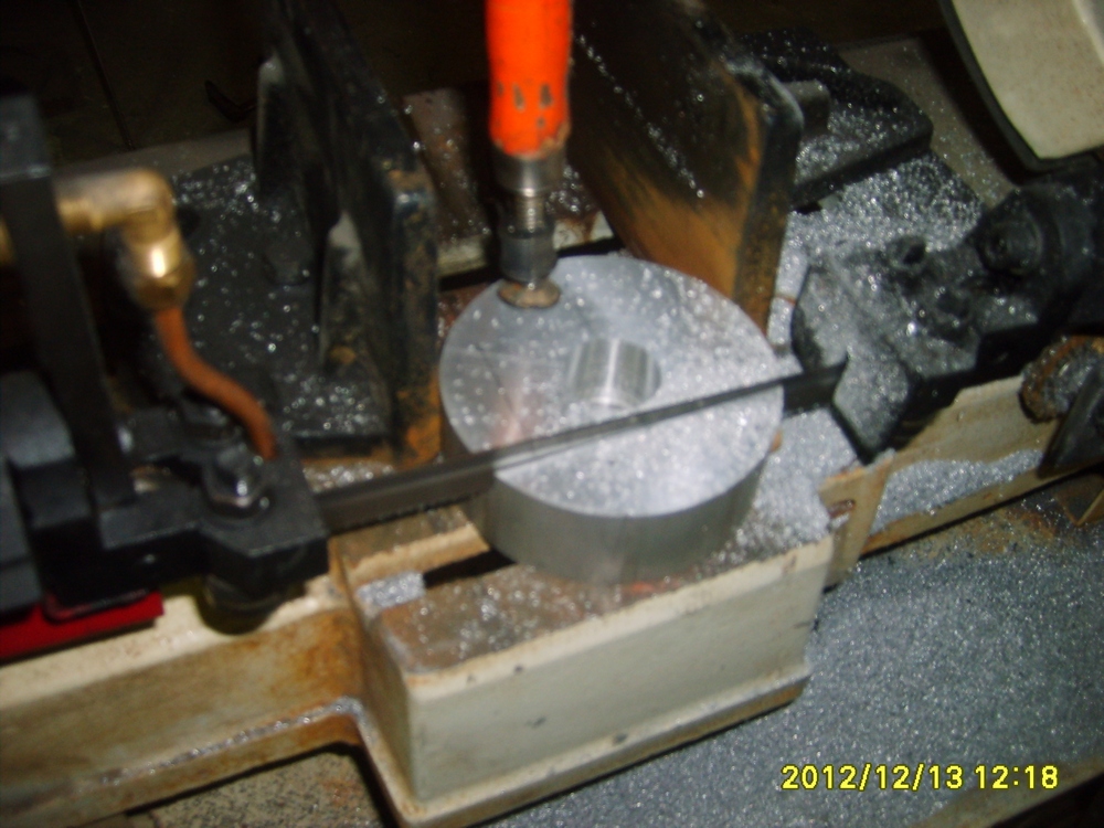

Вторую опору решил сделать с помощью лентопила, да и быстрее получилось. (8730 просмотров) <a class='original' href='./download/file.php?id=12213&mode=view' target=_blank>Загрузить оригинал (364.71 КБ)</a>

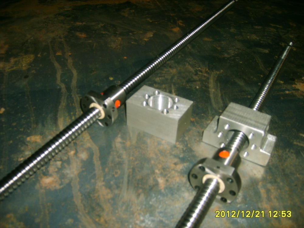

Вот и пришли мои железяки брал здесь http://duxe.ru/ Все смотрится красиво и качественно, пришли за неделю автотрейдингом, посмотрим как будет в деле. Насверлил и нарезал резьбы на люминевых креплениях ШВП, только засада образовалась, я чет был уверен что на гайке швп отверстия под болты на 6 мм, взял нарезал резьба на креплениях на 6 мм, замерить лишний раз (видимо мозгов не хватило) стал ставить болт м 6 на гайку швп а она не лезет :cry: оказалась 5.5 мм, попытался расширить отверстие сверлом на гайке, фиг там коленая, короче подлохонулся, теперь наверно придется или болты искать с переходом с м5 на м6, или насквозь болтами и гайками на м 5 закрутить ???
На 5-6 фото почти собрал блок вращающейся гайки, сталось шкив установить и движек, блок будет тягать ось Z.

giraf_79 писал(а): насквозь болтами и гайками на м 5 закрутить ???
почему бы и нет. держать будет не хуже
или шпильку M5+M6
или футорку в детали.
