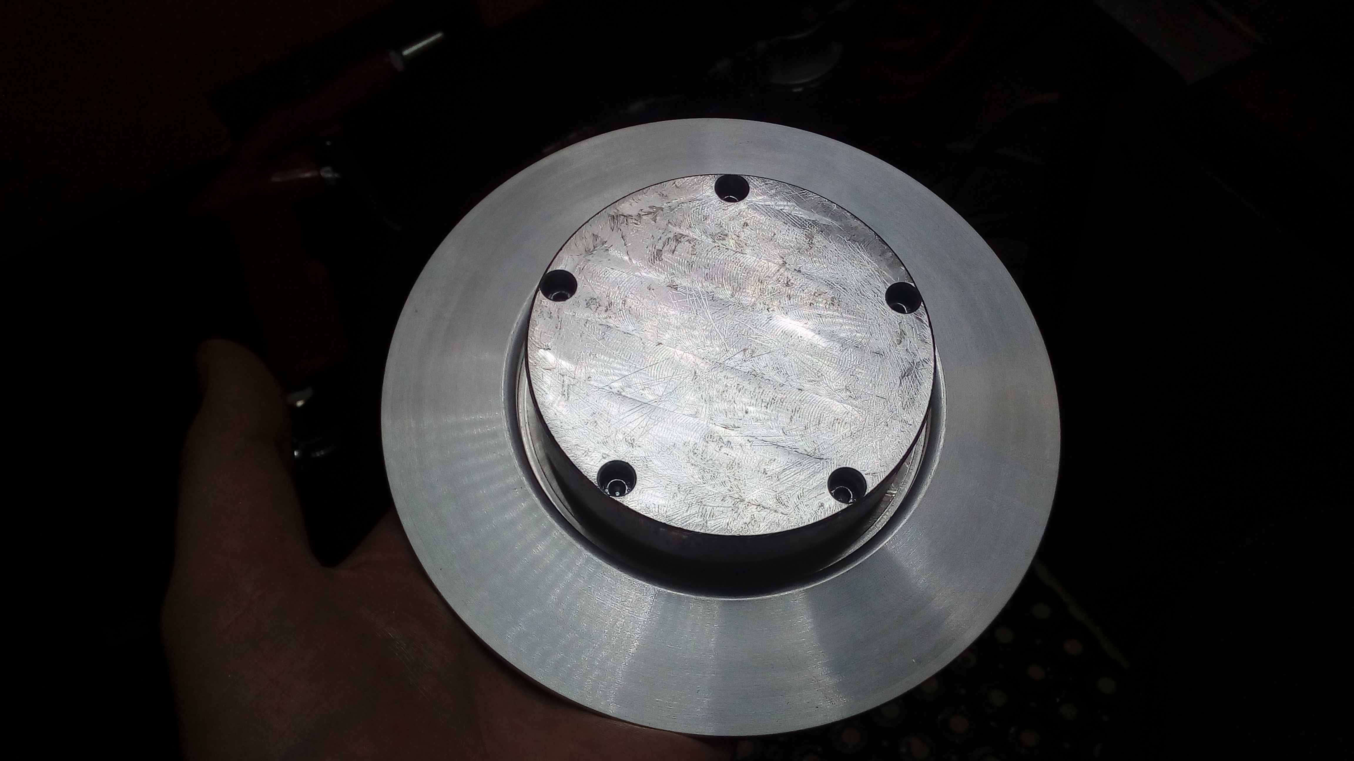

cncfreak писал(а):Ещё настроился на такие детальки...2 установа.
Видео не снимал.
100 шт. партия
Без сож/тумана?

Пока без.

Вторая сторона колпаков на диски.
Звук стрёмный )) станка уже 3мм остаётся.

а чего так медленно? непривык еще?
cncfreak
Сообщения: 206
Зарегистрирован: 05 дек 2016, 17:55
Репутация: 247
Откуда: Омск
Re: Мелкий+ 400х300х150 с автосменой
Сообщение cncfreak »
Smlua писал(а):а чего так медленно? непривык еще?
Подачи 650-850мм/мин.
Обороты 12-15000.
Без охолождения не навалишь, будет липнуть на фрезу.

так как раз обороты и не нужно наваливать. я обычно для 6-ки ставлю 2400 подачу и 15 оборотов. липнет - зависит от алюминия, АМГ вообще без сож не делаю- липнет. д16т и прочее- можно. вообще для фрез что использую смотрел режимы- для 6-ки 7800 обороты и 3200 подача- страшновато такое ставить, но стараюсь чтоб было 6-8 соток на зуб, тогда нормально режет- да и станок этот должен такие режимы тянуть без особых сложностей и звона меньше будет

Только ты забыл, что у меня конус исо20 без сухарей...и от проворота только сила трения и штревель на резьбе м8...
Не тот случай ))
Это станок для хобби, а не пром, чтоб 0.06 на зуб наваливать.
Будет mql, будет быстрее.

у тебя шпиндель 1 Нм крутит, ну полтора от силы, неужели этого хватит чтоб конус провернуть? посмотри, тут 30 правда, но и режимы гораздо жестче, я не в коем случае не толкаю к поломке, просто смысл гоняться за жесткостью станка и всей системы, если шпиндель не может реализовать весь потенциал этой самой системы? да и хобби оно такое - сейчас это хобби, потом круглосуточно не выключается))))

0.72N в пике...я считай на 50% работаю...вот и считай ))
Между 20 и 30 конусом разница колосальная...
Стояли бы сухари, другой вопрос.
Но ускоряться в любом случае буду ))
Сейчас ещё в повермиле осваиваю вортекс, посмотрим.
