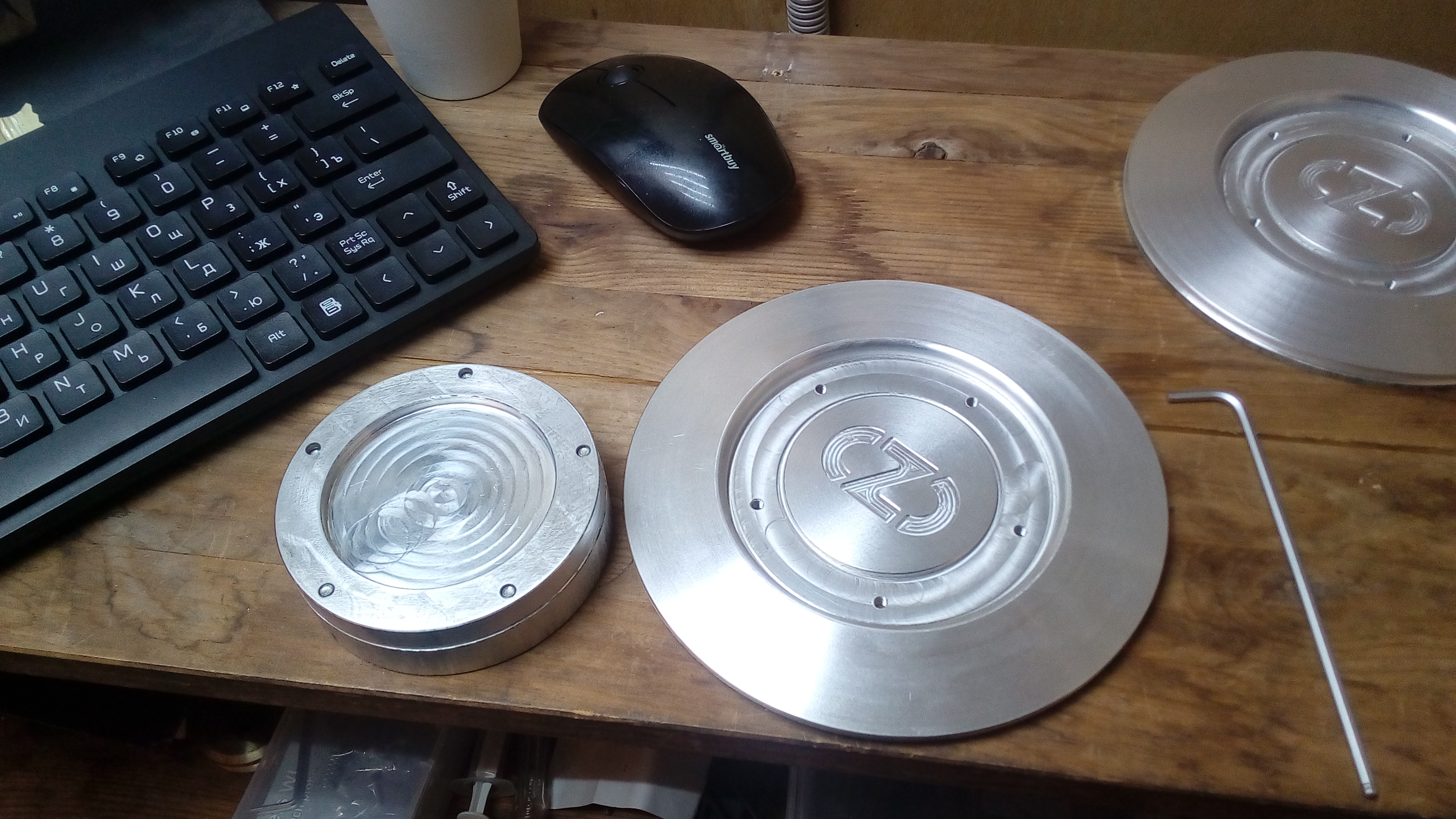

Вторая сторона колпаков на диски.
Звук стрёмный )) станка уже 3мм остаётся.

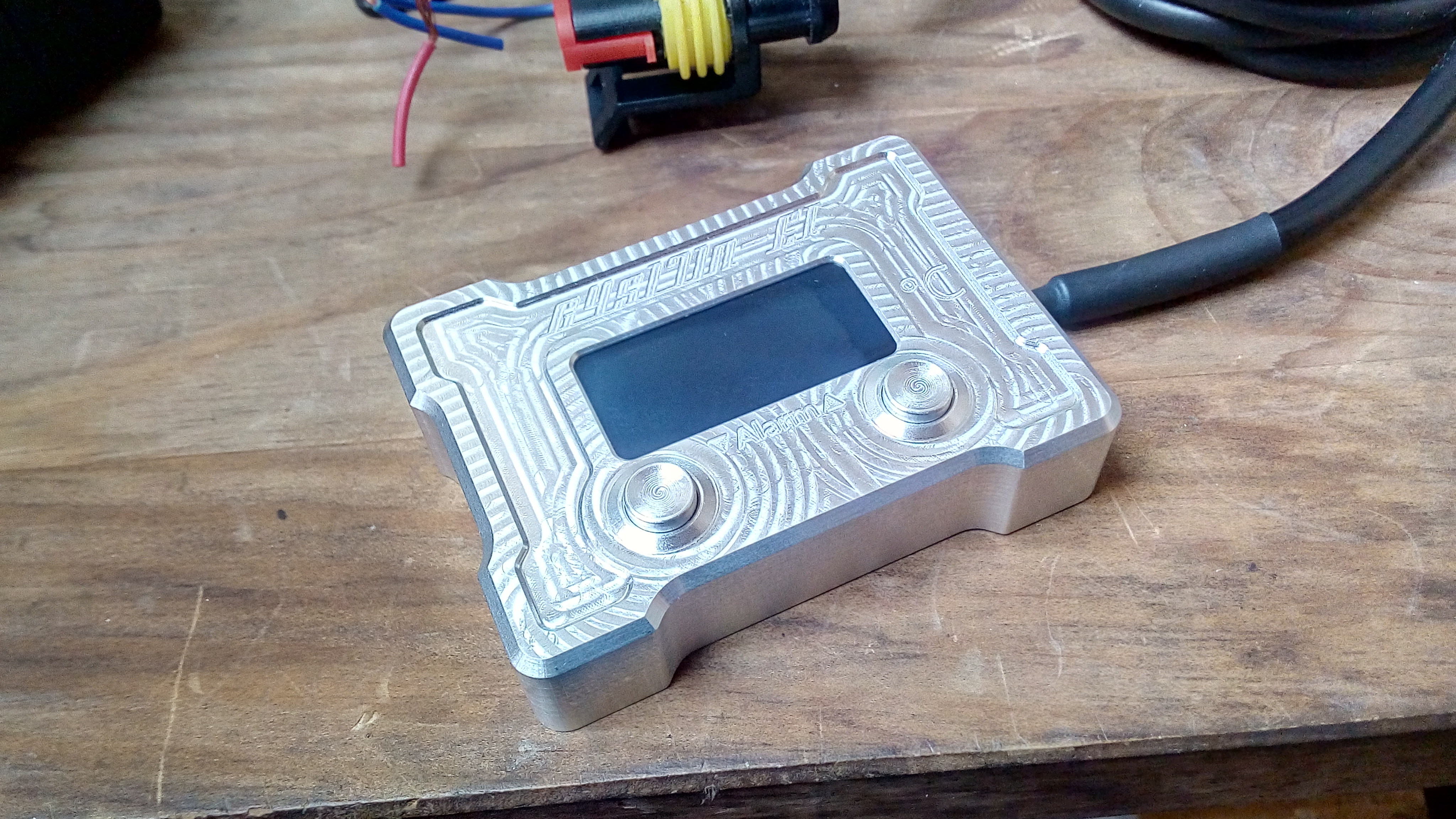

Фрезернул вторую сторону корпуса.
Так же карбоновые крышки и акриловые стёкла.

Re: Мелкий+ 400х300х150 с автосменой
Эх, в галтовку его, что ли...

Сообщение Kiriller »
cncfreak писал(а):Фрезернул вторую сторону корпуса.
https://youtu.be/_ohsvUPBbAE
А как кнопки устроены?
Ну и если на мой вкус, то лицевая сторона, разресованная фрезой, действительно не очень смотрится. И крышка карбоновая не нравится.
но корпус крутой!
