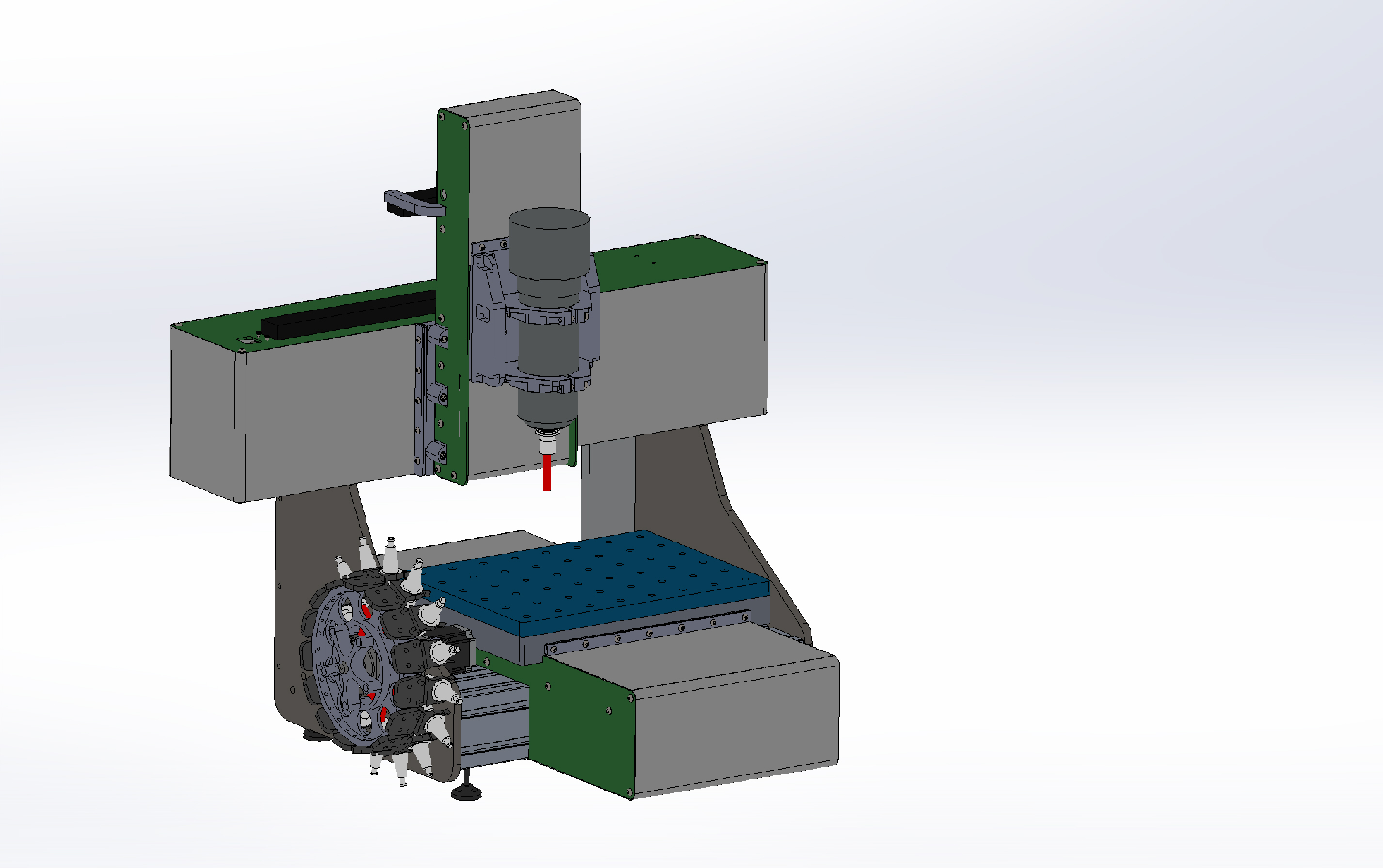

ну вот и поехали. старшая версия мелкого 400х300х150 и сразу версия с автосменой инструмента.
станок конструктивно почти полностью повторяет http://www.cnc-club.ru/forum/viewtopic. ... 80#p362084
только профиль потолще 100х100 вместо 80х80 движки nema23 76мм.
автосменщик примитивный и состоит из шаговика редуктора и одного хоум датчика функционировать будет как отдельная ось хоумится по датчику и далее поворачиватся в нужное положение какбы ничего нового не изобретаю самая простая система.
шпиндель GDL80-20-24Z-2.2 220VAC уже приехал.
станок как и младший заточен под всякую дюралевую мелочевку на легких режимах.

Молодец конечно, но лично мне не понятно, для чего городить смену, ладно что из алюминия, но для такого размера станка.
Рекламная акция? ;)

Мухобойку к сменщику приделай. :D
Иначе стружкой все завалит.

Вот тоже сразу про грязь на конусах подумал.
Но мухобойка, мне кажется, исправит ситуацию! :lol:

а причем тут размер? детальки бывают разные и размер рабочего поля и наличие или отсутствие автосмены никак не взаимосвязано ну и поле 400х300 уже не совсем мелкое у некотрых ОЦ такоеже.
если делаю значит кому то это нужно поскольку меня мой станок устраивает и себе если решусь то чтото побольше чем уже есть.
Re: Мелкий+ 400х300х150 с автосменой
насчет мухобойки буду еще думать в идеале нужна поворотная защита с неким приводом.

ну на автосменщик место нужно, я к тому чтобы не получилось что пол станка автосмена и пол станка раб. поле, да и шпиндель под автосмену не маленький, по модели можно понять что только плита по Z около 600 мм.
А на защиту можно шторку поставить на пневмоцилинре
автосменщик не занимает рабочее поле. портал немного продлен в лево что позволяет шпинделю выезжать за пределы рабочего поля к автосменщику аналогично как у nik1 только сам барабан решил сделать в вертикальной плоскости так получилось компактней проще и влезло больше инструмента поскольку оправки стоят под углом относительно друг друга и это позволило расположить их с меньшим шагом чем это было бы на горизонтальном барабане.

Максим - насколько ход увеличился для автосмены ?

frezeryga писал(а):автосменщик не занимает рабочее поле. портал немного продлен в лево что позволяет шпинделю выезжать за пределы рабочего поля к автосменщику аналогично как у nik1 только сам барабан решил сделать в вертикальной плоскости так получилось компактней проще и влезло больше инструмента поскольку оправки стоят под углом относительно друг друга и это позволило расположить их с меньшим шагом чем это было бы на горизонтальном барабане.
я не имел ввиду что занимает раб. поле, а говорил о габаритах.
Сколько у тебя длинной плита по по Z ?
Ну габариты станка с автосменой больше на 120мм в ширину чем без автосмены какбы совсем немного. Да и какая разница какие габариты его же не в космический корабль союз ставить. Длинна какой именно плиты? Большой или маленькой?

frezeryga писал(а):Ну габариты станка с автосменой больше на 120мм в ширину чем без автосмены какбы совсем немного. Да и какая разница какие габариты его же не в космический корабль союз ставить. Длинна какой именно плиты? Большой или маленькой?
большой
Размер скажу вечером тока. Но она короче чем кажется. Там под защитой мотор с тормозом спрятан.

какой просвет между столом и порталом? и ноги че несерьезные пририсовал

Наконец то! Что-то подобное и себе хочу. Тут точно нужна защита на сменщик. Однозначно буду следить.

Мне кажется тут нужен кожух как на младшем станке, закрывающий автосмену, и сделать небольшой щиток на сервоприводе который бы прикрывал отверстие сверху.
Рабочее поле по Z 150мм. Конструкция ног портала аналогична мелкому.

сама плита по длине сколько по Z на которой рельсы
Плиту вечером только смогу померить. Но ход по Z примерно 200мм 140 рабочих и 60 на инструмент.

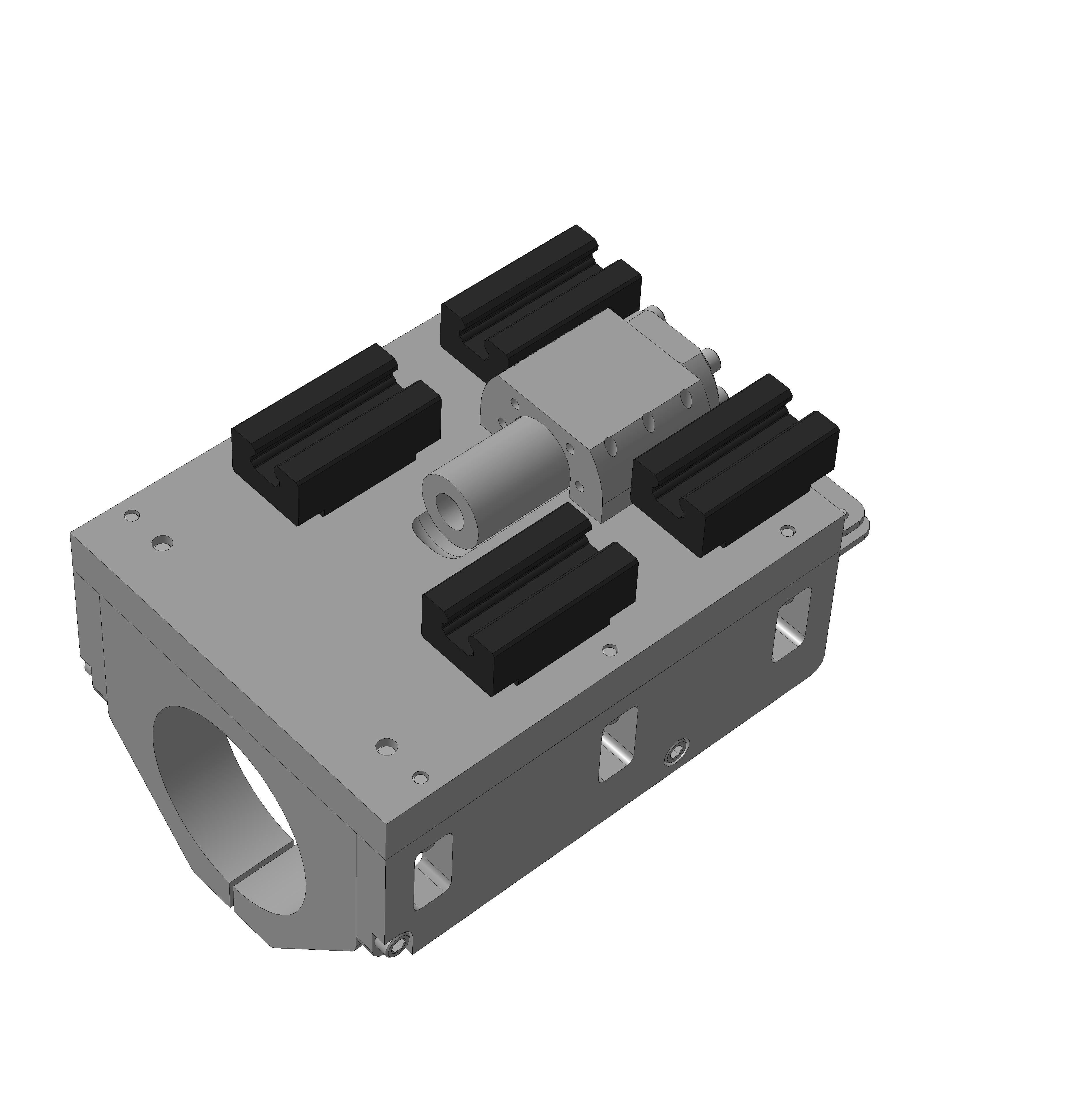

Попробовал "нарисовать" похожую ось Z но столкнулся с одним нюансом, лента сверху, и снизу приходит на разных уровнях, а сейчас вижу что и у вашего станка такая особенность. Я правильно полагаю что подвижная плита Z опускается ниже ролика, и портала в нижнем положении? Как лента крепится снизу?
