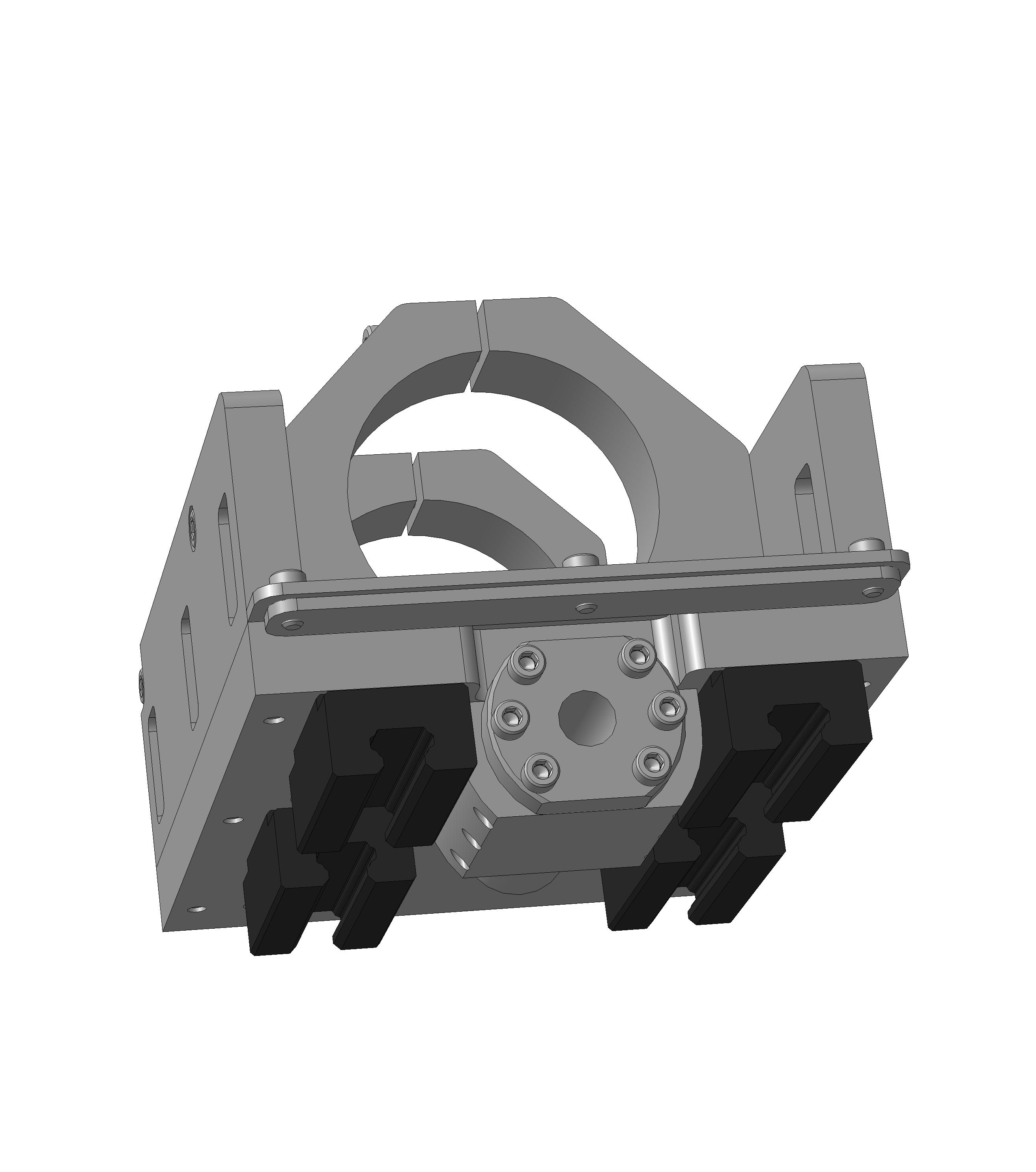

ну вот и поехали. старшая версия мелкого 400х300х150 и сразу версия с автосменой инструмента.
станок конструктивно почти полностью повторяет http://www.cnc-club.ru/forum/viewtopic. ... 80#p362084
только профиль потолще 100х100 вместо 80х80 движки nema23 76мм.
автосменщик примитивный и состоит из шаговика редуктора и одного хоум датчика функционировать будет как отдельная ось хоумится по датчику и далее поворачиватся в нужное положение какбы ничего нового не изобретаю самая простая система.
шпиндель GDL80-20-24Z-2.2 220VAC уже приехал.
станок как и младший заточен под всякую дюралевую мелочевку на легких режимах.
станок.JPG (119650 просмотров) <a class='original' href='./download/file.php?id=115027&sid=695cd21fde91712438d3ef68f7b2d825&mode=view' target=_blank>Загрузить оригинал (618.33 КБ)</a>

Молодец конечно, но лично мне не понятно, для чего городить смену, ладно что из алюминия, но для такого размера станка.
Рекламная акция? ;)

Мухобойку к сменщику приделай. :D
Иначе стружкой все завалит.

Вот тоже сразу про грязь на конусах подумал.
Но мухобойка, мне кажется, исправит ситуацию! :lol:

а причем тут размер? детальки бывают разные и размер рабочего поля и наличие или отсутствие автосмены никак не взаимосвязано ну и поле 400х300 уже не совсем мелкое у некотрых ОЦ такоеже.
если делаю значит кому то это нужно поскольку меня мой станок устраивает и себе если решусь то чтото побольше чем уже есть.
Re: Мелкий+ 400х300х150 с автосменой
насчет мухобойки буду еще думать в идеале нужна поворотная защита с неким приводом.

ну на автосменщик место нужно, я к тому чтобы не получилось что пол станка автосмена и пол станка раб. поле, да и шпиндель под автосмену не маленький, по модели можно понять что только плита по Z около 600 мм.
А на защиту можно шторку поставить на пневмоцилинре
автосменщик не занимает рабочее поле. портал немного продлен в лево что позволяет шпинделю выезжать за пределы рабочего поля к автосменщику аналогично как у nik1 только сам барабан решил сделать в вертикальной плоскости так получилось компактней проще и влезло больше инструмента поскольку оправки стоят под углом относительно друг друга и это позволило расположить их с меньшим шагом чем это было бы на горизонтальном барабане.

Максим - насколько ход увеличился для автосмены ?

frezeryga писал(а):автосменщик не занимает рабочее поле. портал немного продлен в лево что позволяет шпинделю выезжать за пределы рабочего поля к автосменщику аналогично как у nik1 только сам барабан решил сделать в вертикальной плоскости так получилось компактней проще и влезло больше инструмента поскольку оправки стоят под углом относительно друг друга и это позволило расположить их с меньшим шагом чем это было бы на горизонтальном барабане.
я не имел ввиду что занимает раб. поле, а говорил о габаритах.
Сколько у тебя длинной плита по по Z ?
Ну габариты станка с автосменой больше на 120мм в ширину чем без автосмены какбы совсем немного. Да и какая разница какие габариты его же не в космический корабль союз ставить. Длинна какой именно плиты? Большой или маленькой?

frezeryga писал(а):Ну габариты станка с автосменой больше на 120мм в ширину чем без автосмены какбы совсем немного. Да и какая разница какие габариты его же не в космический корабль союз ставить. Длинна какой именно плиты? Большой или маленькой?
большой
Размер скажу вечером тока. Но она короче чем кажется. Там под защитой мотор с тормозом спрятан.

какой просвет между столом и порталом? и ноги че несерьезные пририсовал

Наконец то! Что-то подобное и себе хочу. Тут точно нужна защита на сменщик. Однозначно буду следить.

Мне кажется тут нужен кожух как на младшем станке, закрывающий автосмену, и сделать небольшой щиток на сервоприводе который бы прикрывал отверстие сверху.
Рабочее поле по Z 150мм. Конструкция ног портала аналогична мелкому.

сама плита по длине сколько по Z на которой рельсы
Плиту вечером только смогу померить. Но ход по Z примерно 200мм 140 рабочих и 60 на инструмент.

Попробовал "нарисовать" похожую ось Z но столкнулся с одним нюансом, лента сверху, и снизу приходит на разных уровнях, а сейчас вижу что и у вашего станка такая особенность. Я правильно полагаю что подвижная плита Z опускается ниже ролика, и портала в нижнем положении? Как лента крепится снизу?
