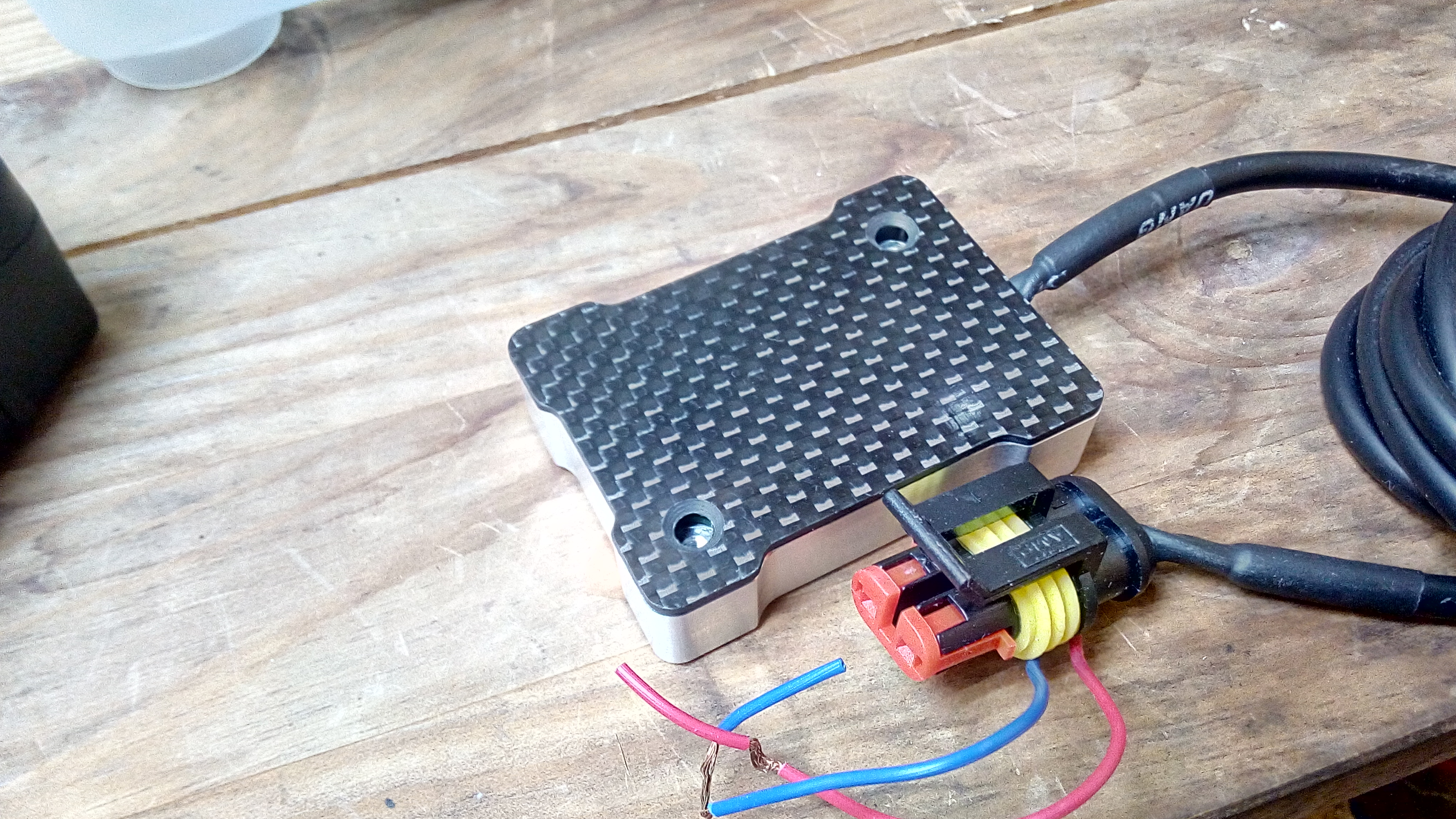

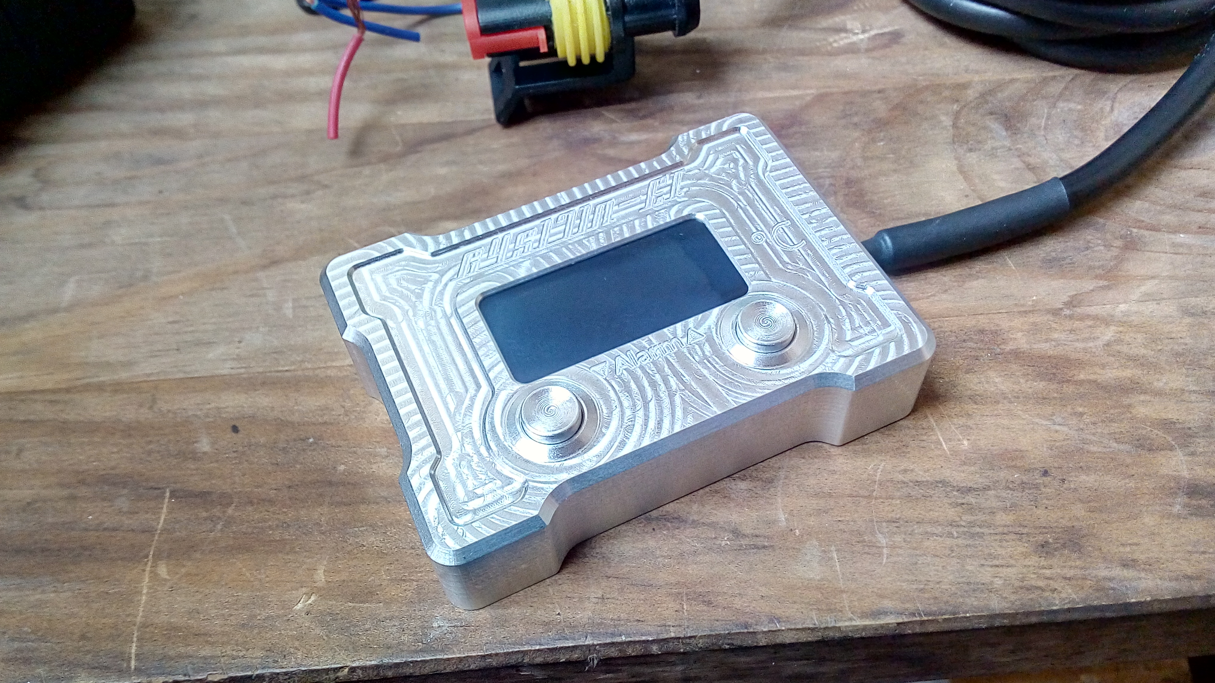

Фрезернул вторую сторону корпуса.
Так же карбоновые крышки и акриловые стёкла.
https://youtu.be/_ohsvUPBbAE

cncfreak писал(а):Фрезернул вторую сторону корпуса.
А как кнопки устроены?
Ну и если на мой вкус, то лицевая сторона, разресованная фрезой, действительно не очень смотрится. И крышка карбоновая не нравится.
но корпус крутой!
