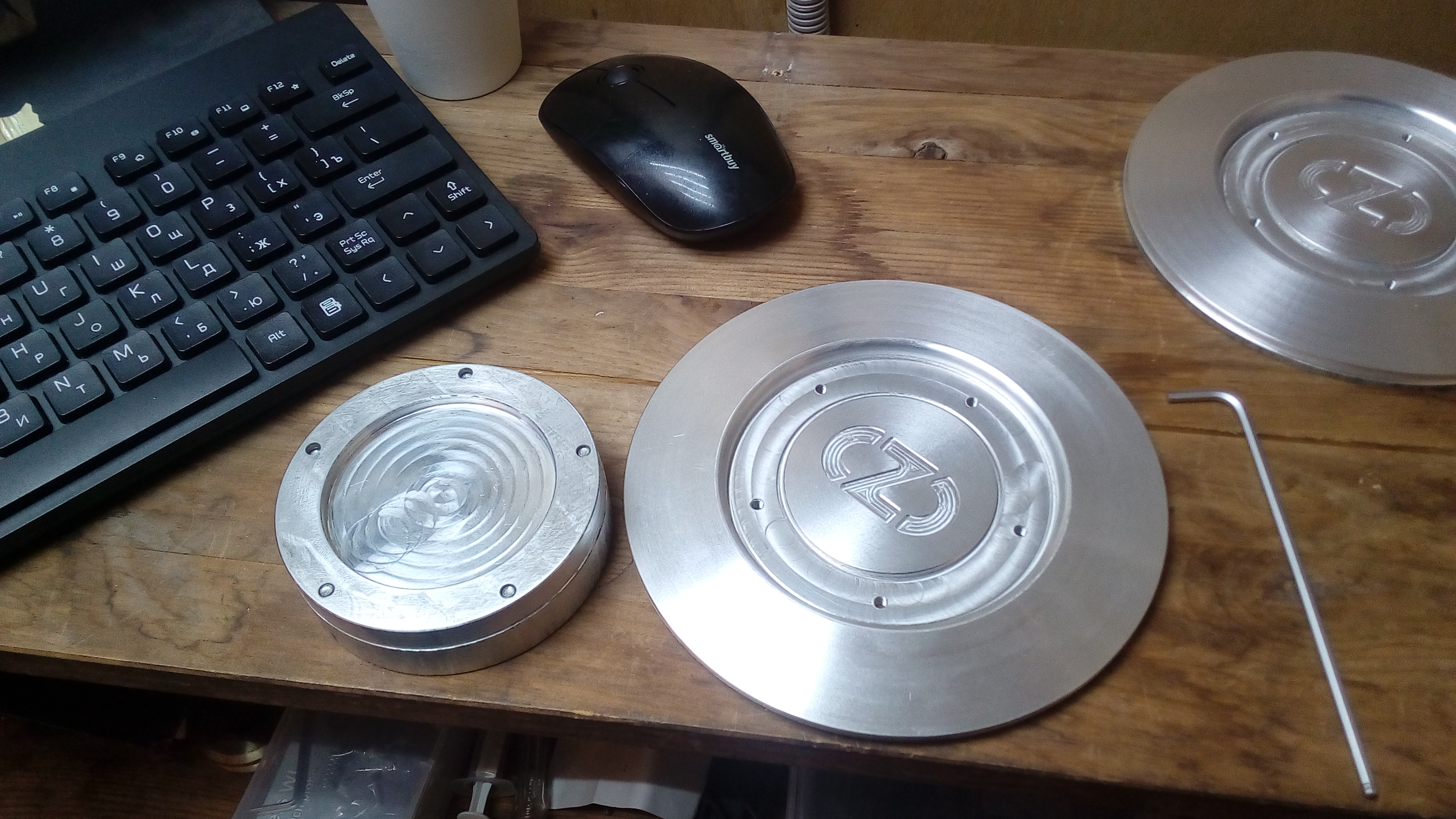

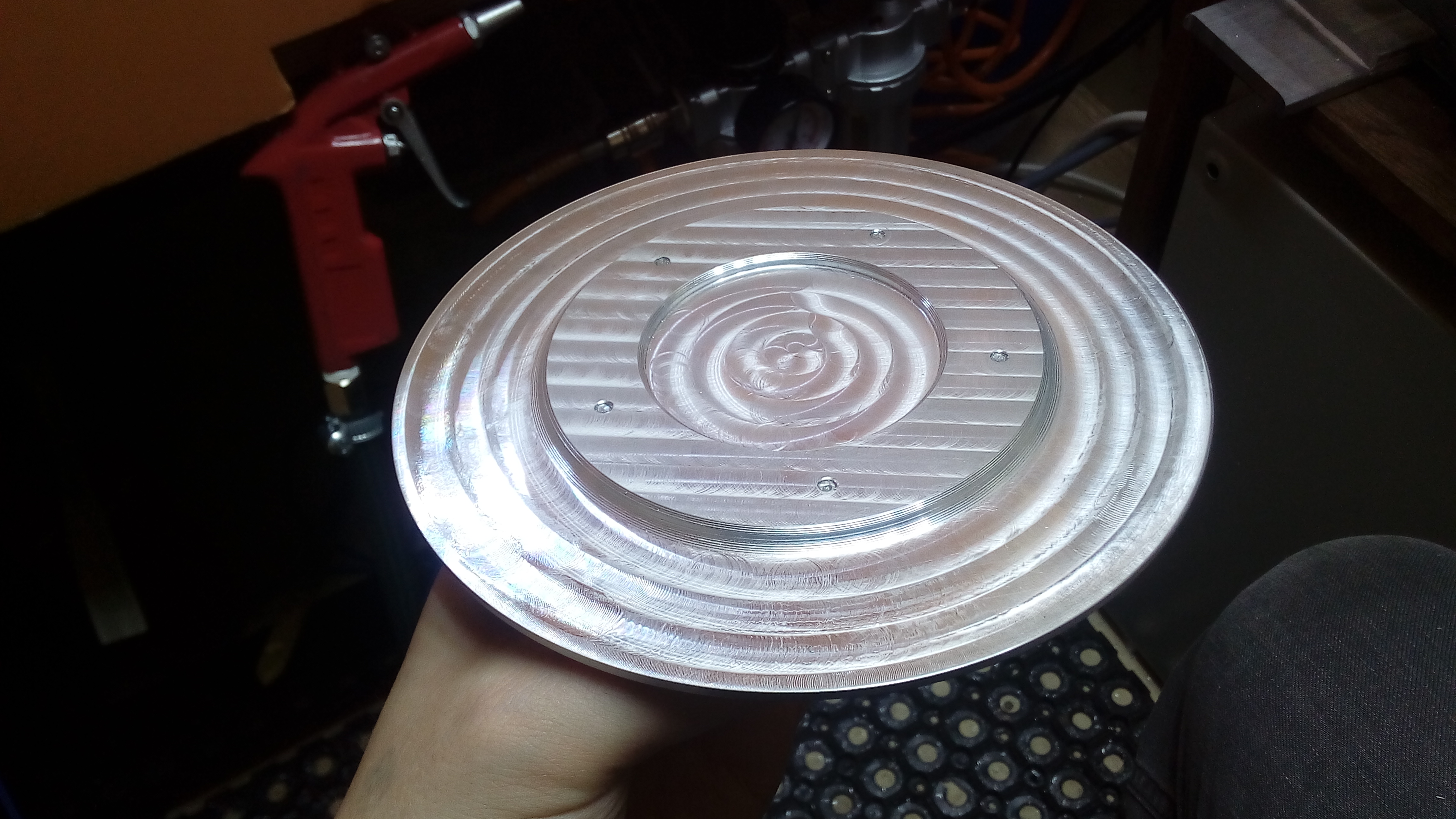

Вторая сторона колпаков на диски.
Звук стрёмный )) станка уже 3мм остаётся.

Фрезернул вторую сторону корпуса.
Так же карбоновые крышки и акриловые стёкла.

а чего так медленно? непривык еще?
cncfreak
Сообщения: 206
Зарегистрирован: 05 дек 2016, 17:55
Репутация: 247
Откуда: Омск
Re: Мелкий+ 400х300х150 с автосменой
Сообщение cncfreak »
Smlua писал(а):а чего так медленно? непривык еще?
Подачи 650-850мм/мин.
Обороты 12-15000.
Без охолождения не навалишь, будет липнуть на фрезу.
g4silin_workshop
Smlua
Сообщения: 754
Репутация: 374
Настоящее имя: Mikhail
Сообщение Smlua »
так как раз обороты и не нужно наваливать. я обычно для 6-ки ставлю 2400 подачу и 15 оборотов. липнет - зависит от алюминия, АМГ вообще без сож не делаю- липнет. д16т и прочее- можно. вообще для фрез что использую смотрел режимы- для 6-ки 7800 обороты и 3200 подача- страшновато такое ставить, но стараюсь чтоб было 6-8 соток на зуб, тогда нормально режет- да и станок этот должен такие режимы тянуть без особых сложностей и звона меньше будет
