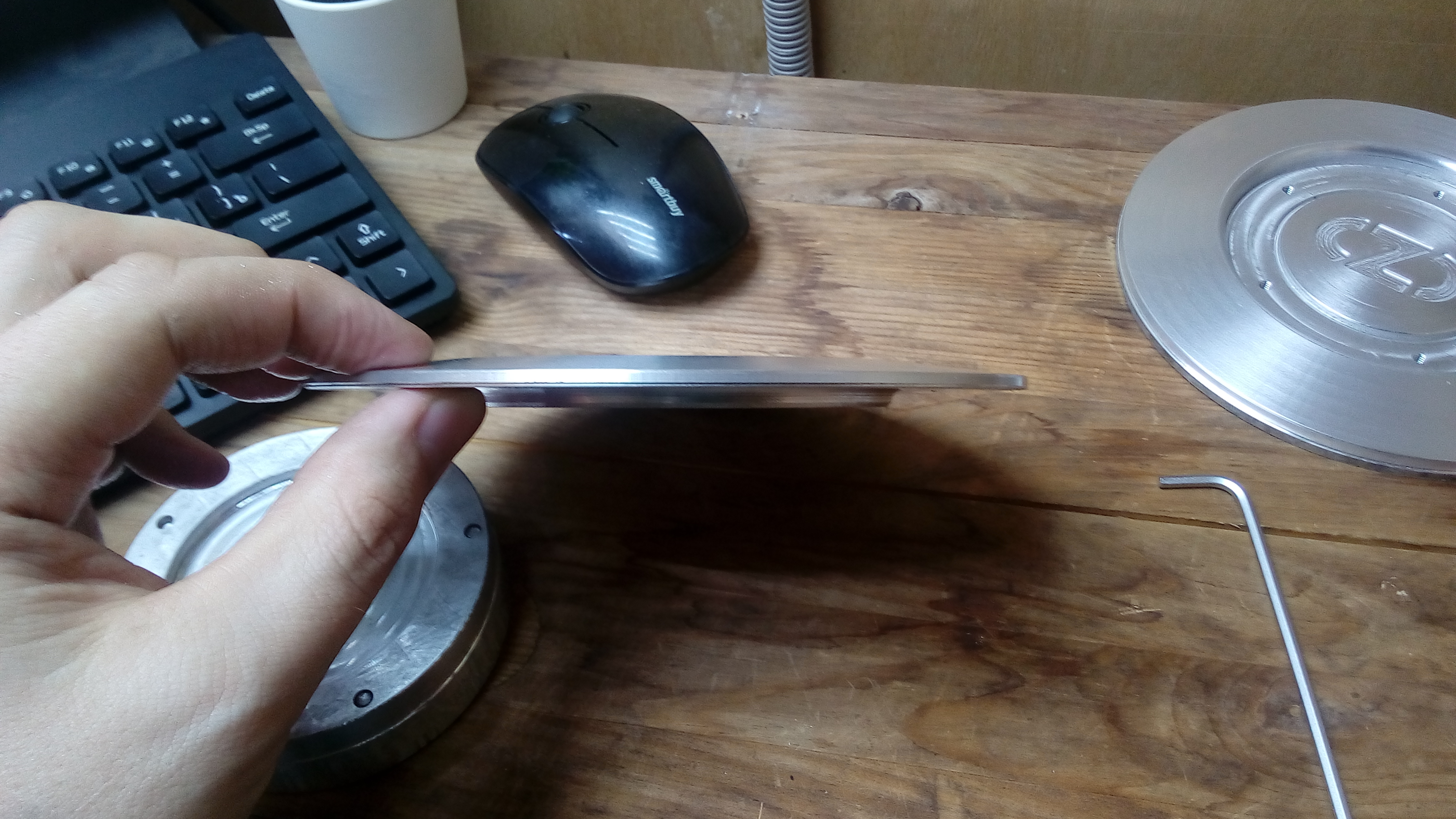

Вторая сторона колпаков на диски.
Звук стрёмный )) станка уже 3мм остаётся.

Фрезернул вторую сторону корпуса.
Так же карбоновые крышки и акриловые стёкла.
