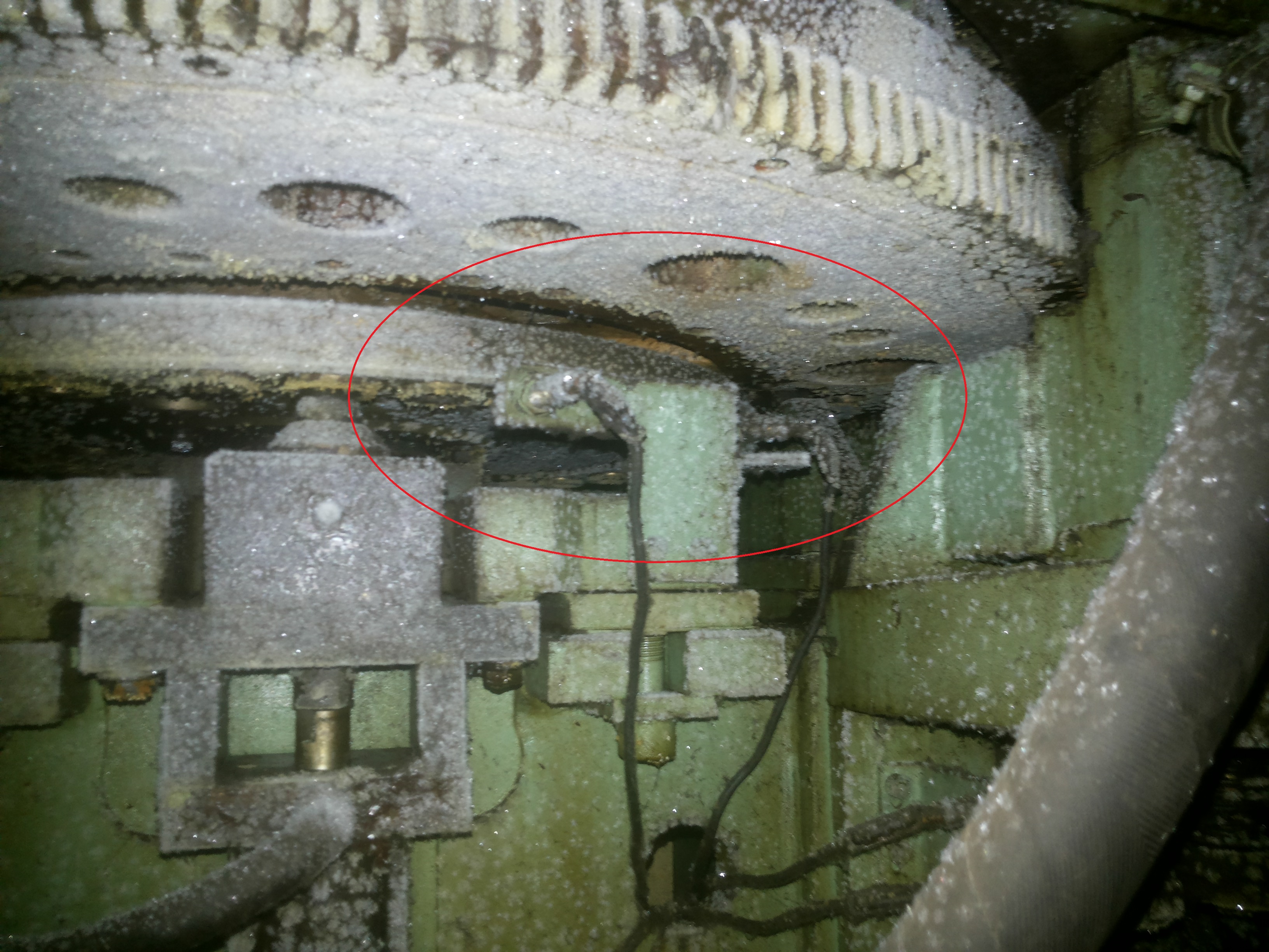

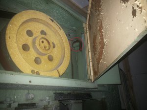

Пересчитал датчики и вот что получил....

Сегодня еще пересчитаю все катушки пневматики
