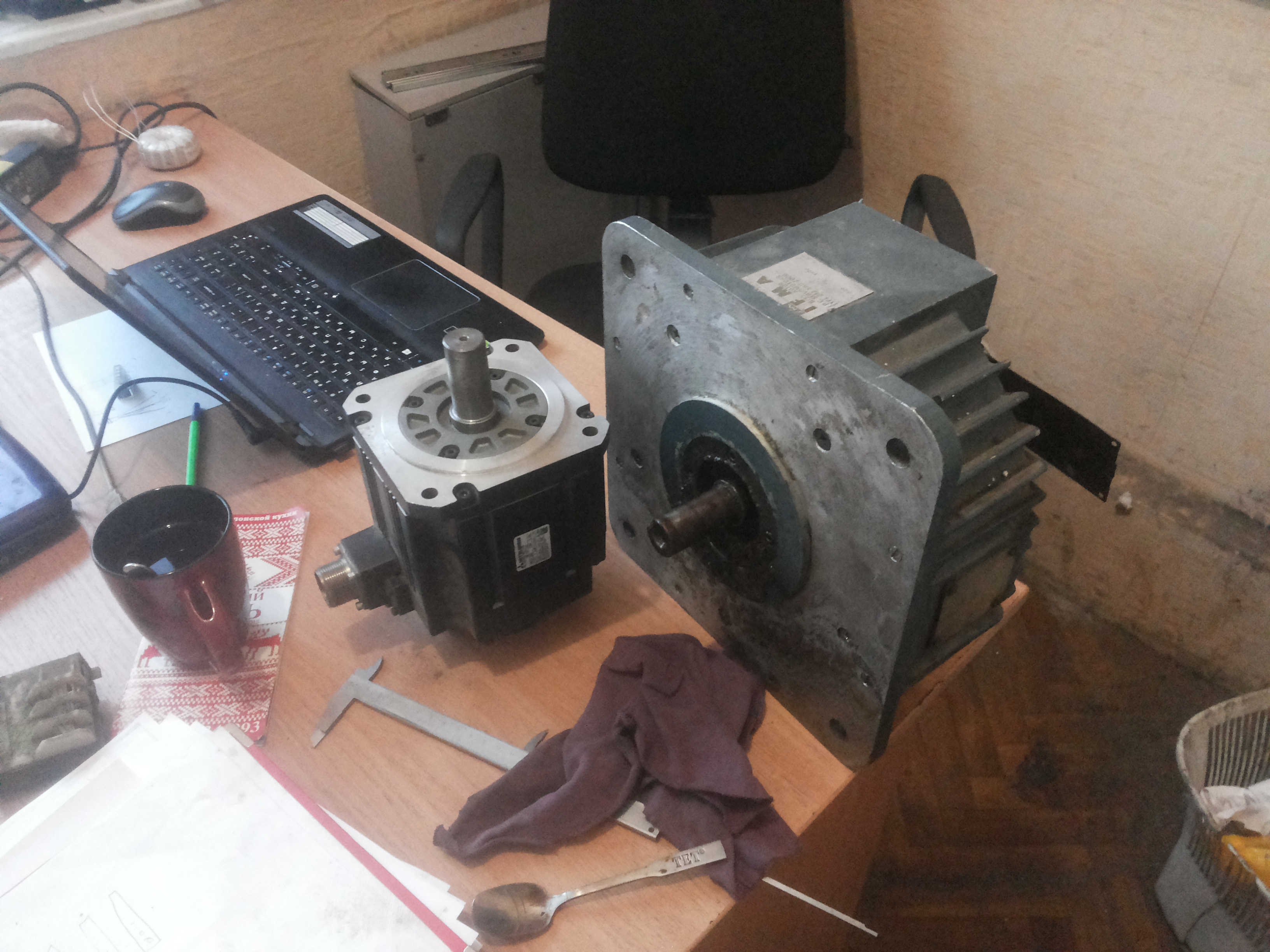

снял сегодня щеточную серву 90 гв, это жесть... при таких размерах, выдавала всего 640 N/cm завтра фоты выложу

20150107_102341.jpg (23786 просмотров) <a class='original' href='./download/file.php?id=39861&sid=47a9b94ae9d7a5c637d573b30234a2af&mode=view' target=_blank>Загрузить оригинал (2.55 МБ)</a>
Как и обещал выкладываю щеточную серву 1990 гв. на ее фоне стоит современный 1,5 кв митсубиси :thinking:

Loituma писал(а):Как и обещал выкладываю щеточную серву 1990 гв. на ее фоне стоит современный 1,5 кв митсубиси :thinking:
А макс. обороты какие у той и другой? А то может и развиваемое усилие указано?..
А две чайные ложки тебе зачем? :)
3000 у старой 2000 у новой.
усилие на старой 640N/cm

Два киловатта на валу получается старая. Если сможет этот момент развить на 3000 оборотов.
