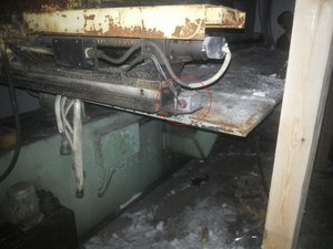

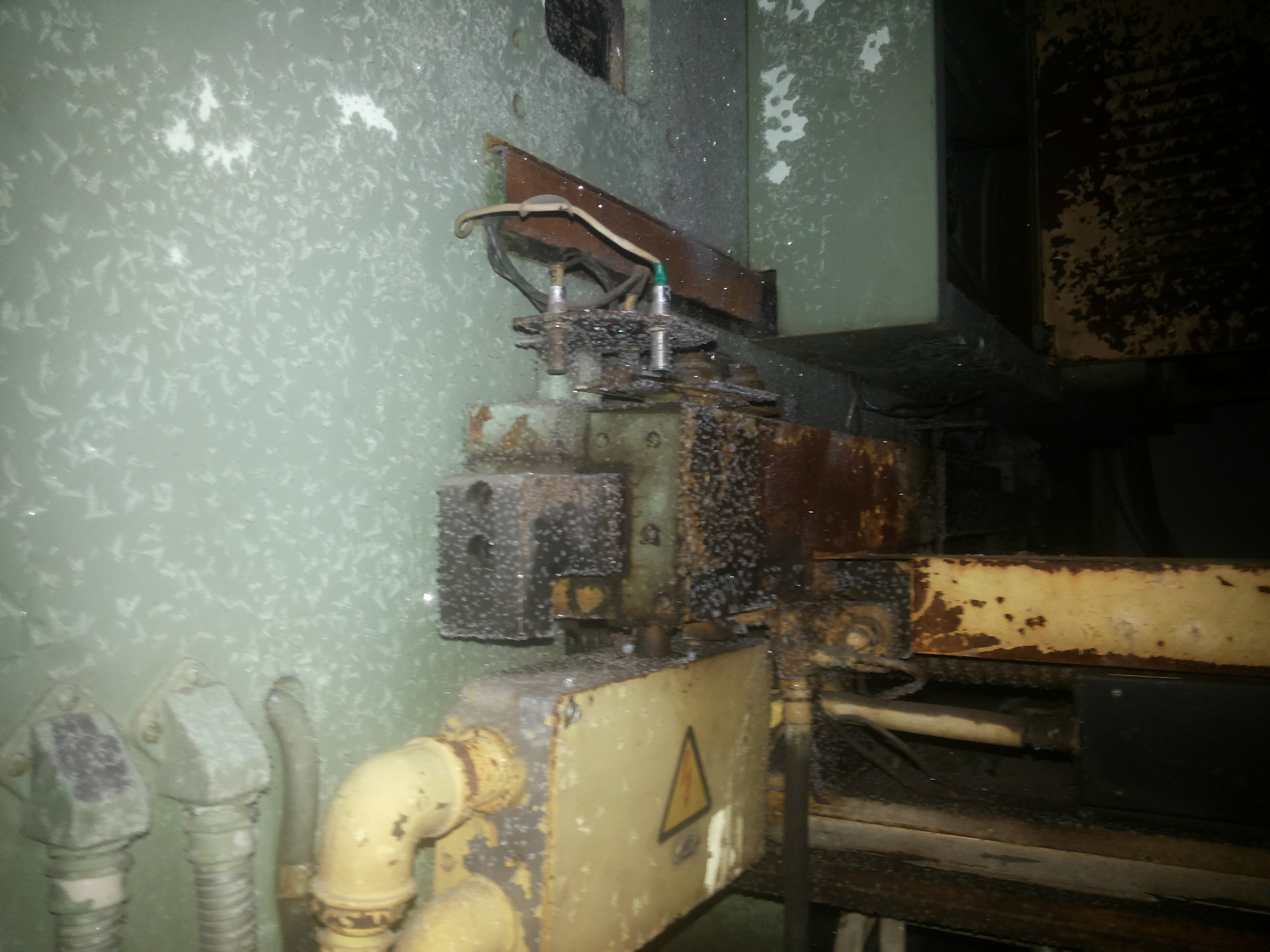

Пересчитал датчики и вот что получил....
№ Имя датчика кол-во
1 датчик положения оси Y б/к 5
2 Концевой датчик оси Y контакт 2
3 датчик положеиня Х б\к 1
4 Концевой датчик оси Х контакт 1
5 датчик положеиня Х б\к 3
6 Концевой датчик оси Х контакт 1
7 Датчик считающий кол-во зажим по Х 1
8 Датчик срабатывания бойниц 2
9 Датчик положения коленвала 6
10 Датчик фиксации пуансона 2
11 Датчик фиксации матрицы 2
12 Датчик смены инструмента (отвод прижима) 1
13 Поиск нулевого инструмента 2
14 Датчик откр-закрытия воздушной подушки 2
15 Датчик откр-закрытия воздушной подушки 2
16 Датчик нуля по Y 1
17 Датчик фиксации заготовки для перестановки 4
18 Датчик работы пневматики стороны удара 2
19 Датчик опущенного стола 1
20 Датчик открытой двери 1
Сегодня еще пересчитаю все катушки пневматики
