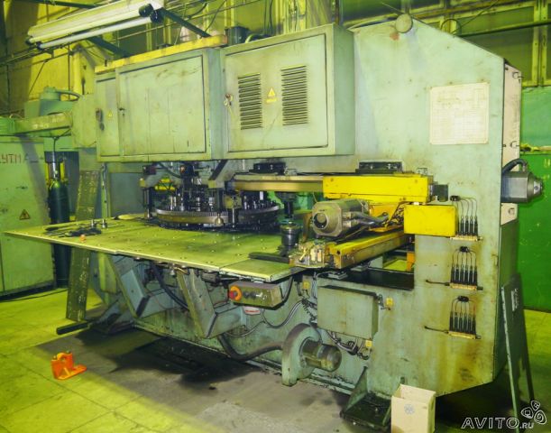

Добрый день, Уважаемые.
Так вышло, что мне в руки попался Координатно пробивной пресс ОЦК0126Ф4 за сущие копейки. Зная, что кризис, бакс и эвр подорожал и заветные координатники от италии и франции теперь по цене сопоставимы с полетом в космос, а китайцы по стоимости приравнялись к стоимости квартиры в москве было принято решение взять, что есть.
Параметры:
Наибольшие размеры листа по координатам X, Y мм 1600х2000
Наибольшая толщина листа мм 6
292825508.jpg (23959 просмотров) <a class='original' href='./download/file.php?id=39556&mode=view' target=_blank>Загрузить оригинал (60.2 КБ)</a>
Проблемы в прессе только одна: шкафы управления отсутствуют как класс... есть 2 серводвигателя советского производства, которые уйдут на свалка скорее всего.
Станок был привезен и поставлен рядом с цехом, так как никакого желания затаскивать эту бандуру нет, выкрутился просто, построил временное строение прямо вокруг него :idiot:
При первичном ночном осмотре особого износа выявлено не было, датчики, масломагистрали и всякая пневмоутварь все на месте.
Имеется у меня по совершенной случайности 3 серводвигателя по 1,5 кв. на мой взгляд должно хватить, направляющие к сожалению не шарикороликовые на станке, но это мы попробуем исправить. Так же есть платы месы для коммуникации. Ну руки, мозги и прочие прелести так же в наличии.
Самое плохое, что документации к станку не нашлось. в станке датчиков различных штук 40 для проверки и перепроверки установки инструмента, положения, крайних точек и тому подобного...
Датчики все будем заводить на ПЛК и писать релейку, благо есть опыт с фрезерным станком, который я пересаживал на ПЛК с катушек.
Схема которую я вижу: (тут то мне и нужен дельный совет)
ПЛК обрабатывает всю информацию с датчиков и выдает ЕМС сигнал к началу действия, ЕМС выводит заготовку в нужное положение и ожидает сигнал от ПЛК на удар, ПЛК обрабатывает еще раз датчики и говорит ЕМС "бей", происходит удар и ПЛК снова опрашивает все датчики и дальше дает сигнал на следующее действие ЕМС и так в цикле.
Самое печальное, что ни одной программы для САМ координатных прессов я не нашел, потому все будем писать в ручную.
У кого есть опыт общения с этим зверем, жду комментов.
Тема сразу скажу, что не быстрая, сейчас только здание достроили и я буду станок разконсервировать и смотреть, что с ним делать... :bender:
ну и по ходу описывать. кроме того у меня еще 4 проекта параллельно идут, а тех кто занимается всего 2 человека

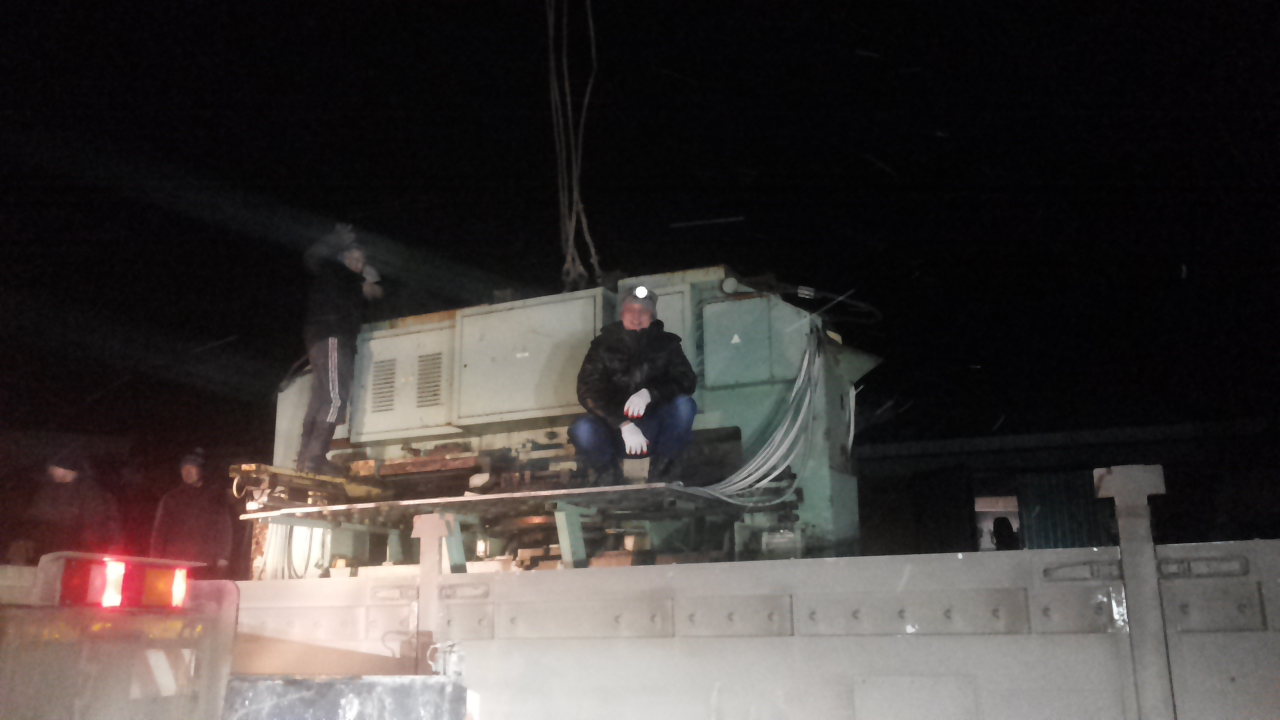

А тут я довольный на нем при разгрузке.
20141118_201122.jpg (23959 просмотров) <a class='original' href='./download/file.php?id=39557&mode=view' target=_blank>Загрузить оригинал (296.94 КБ)</a>

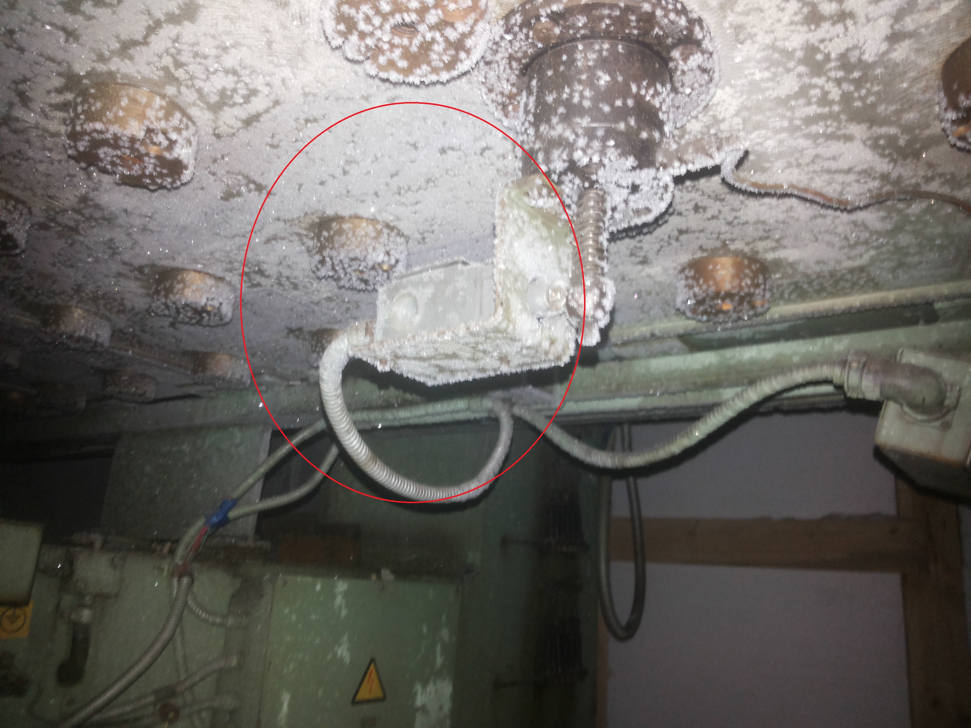

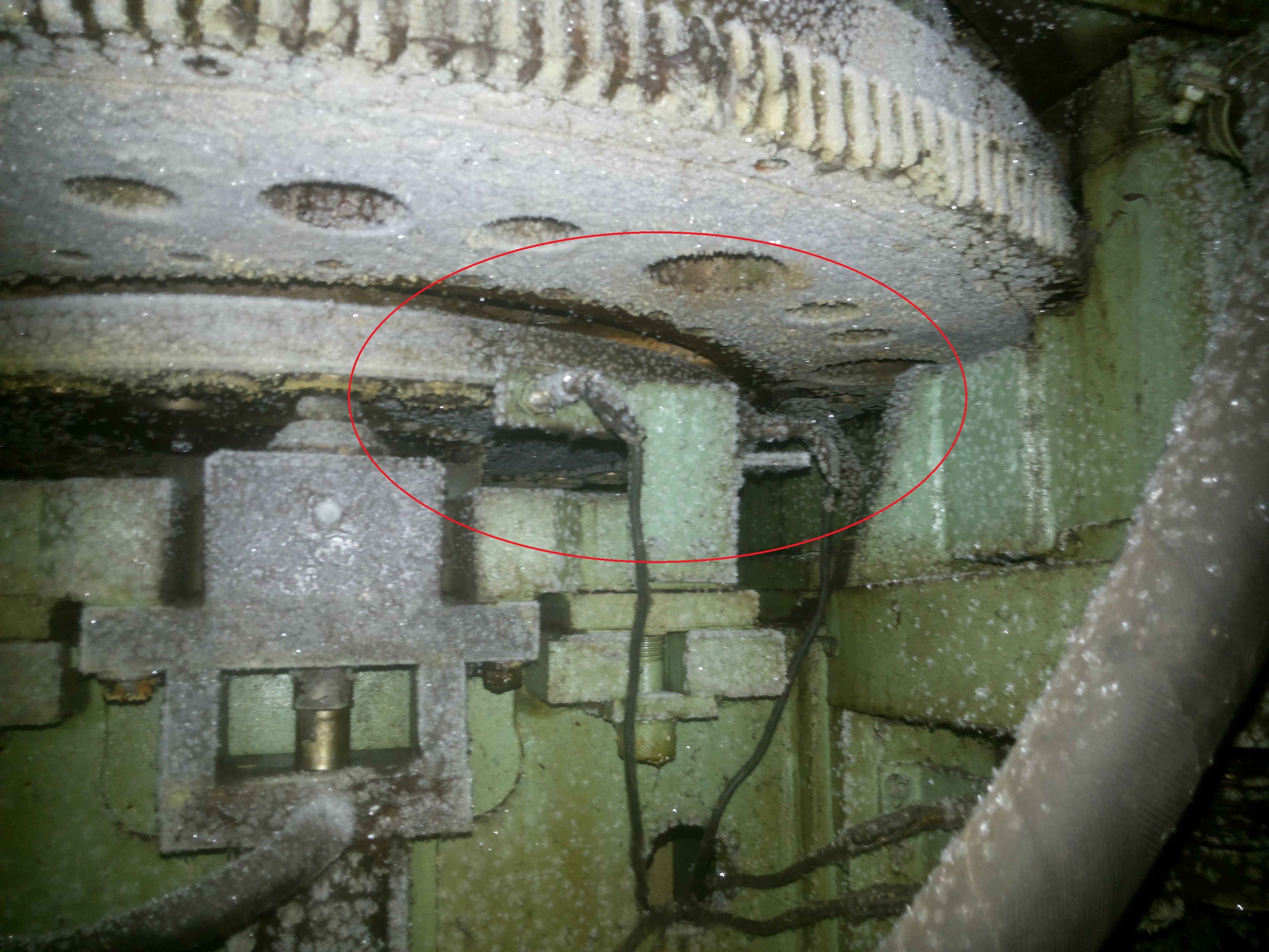

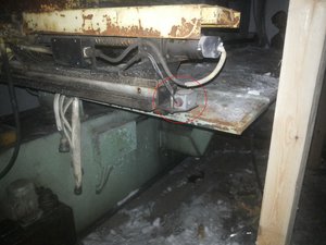

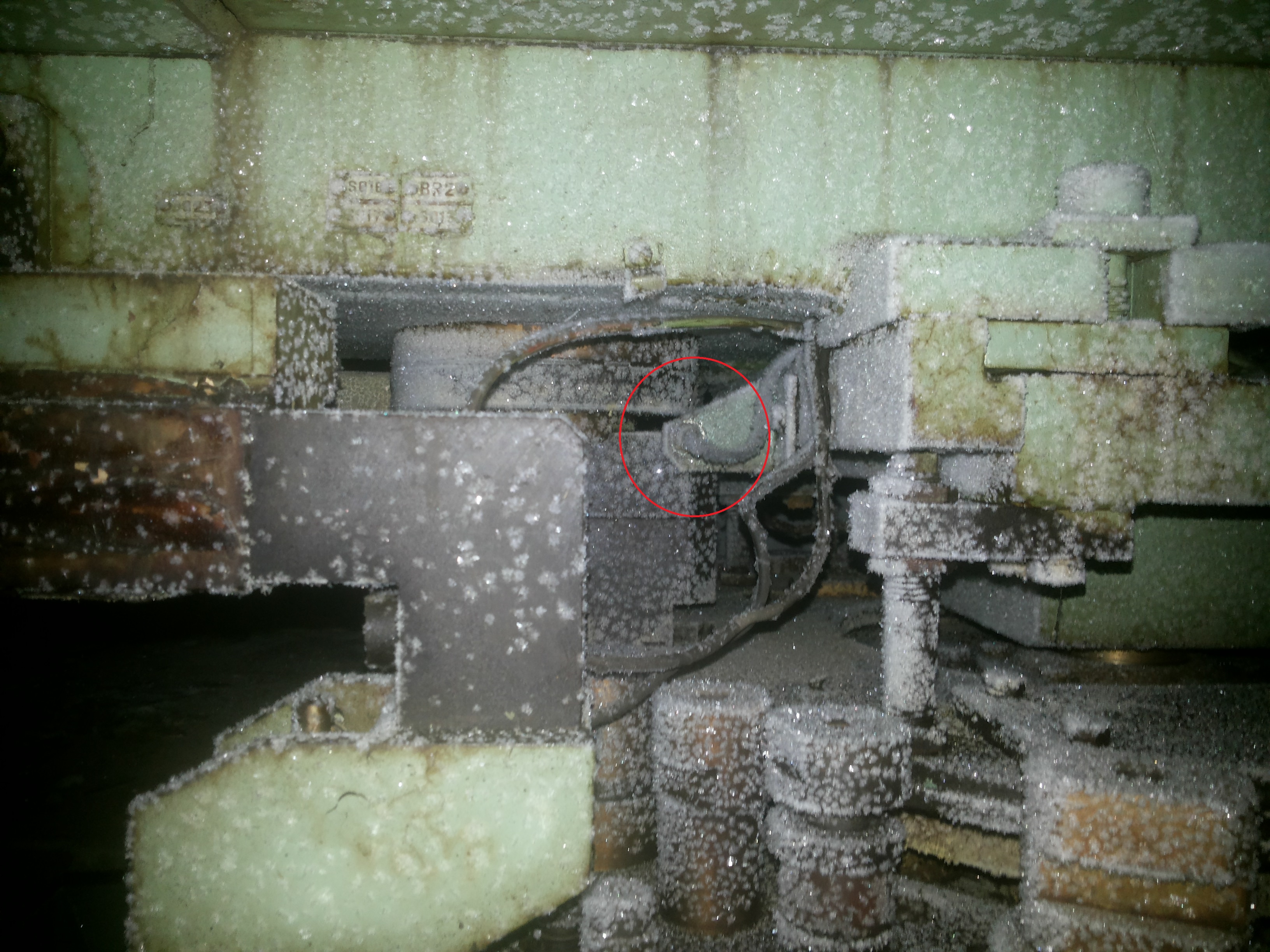

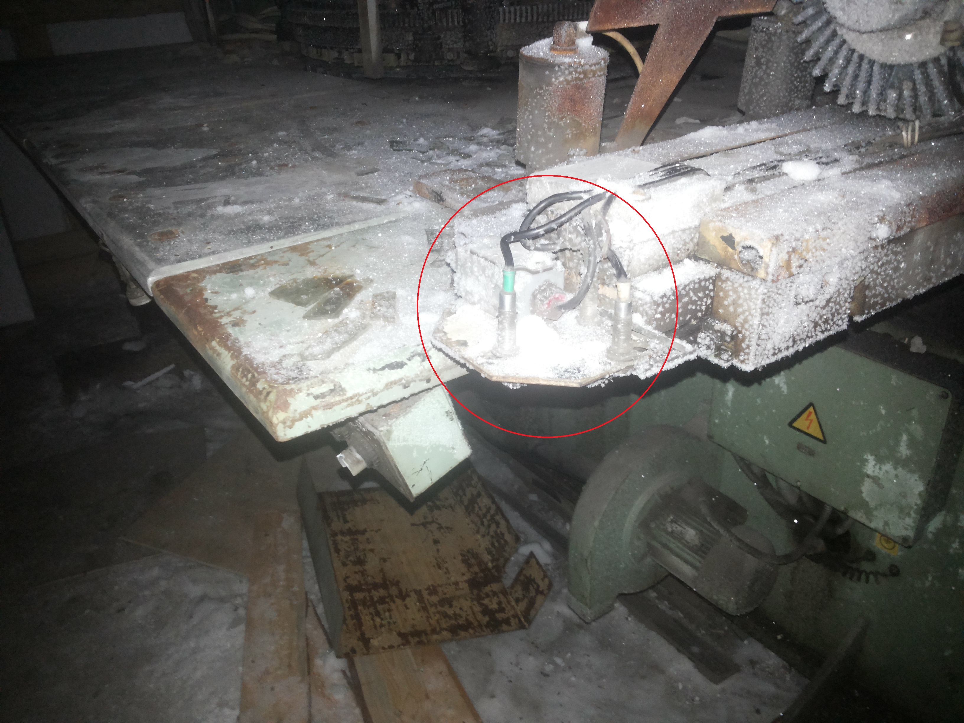

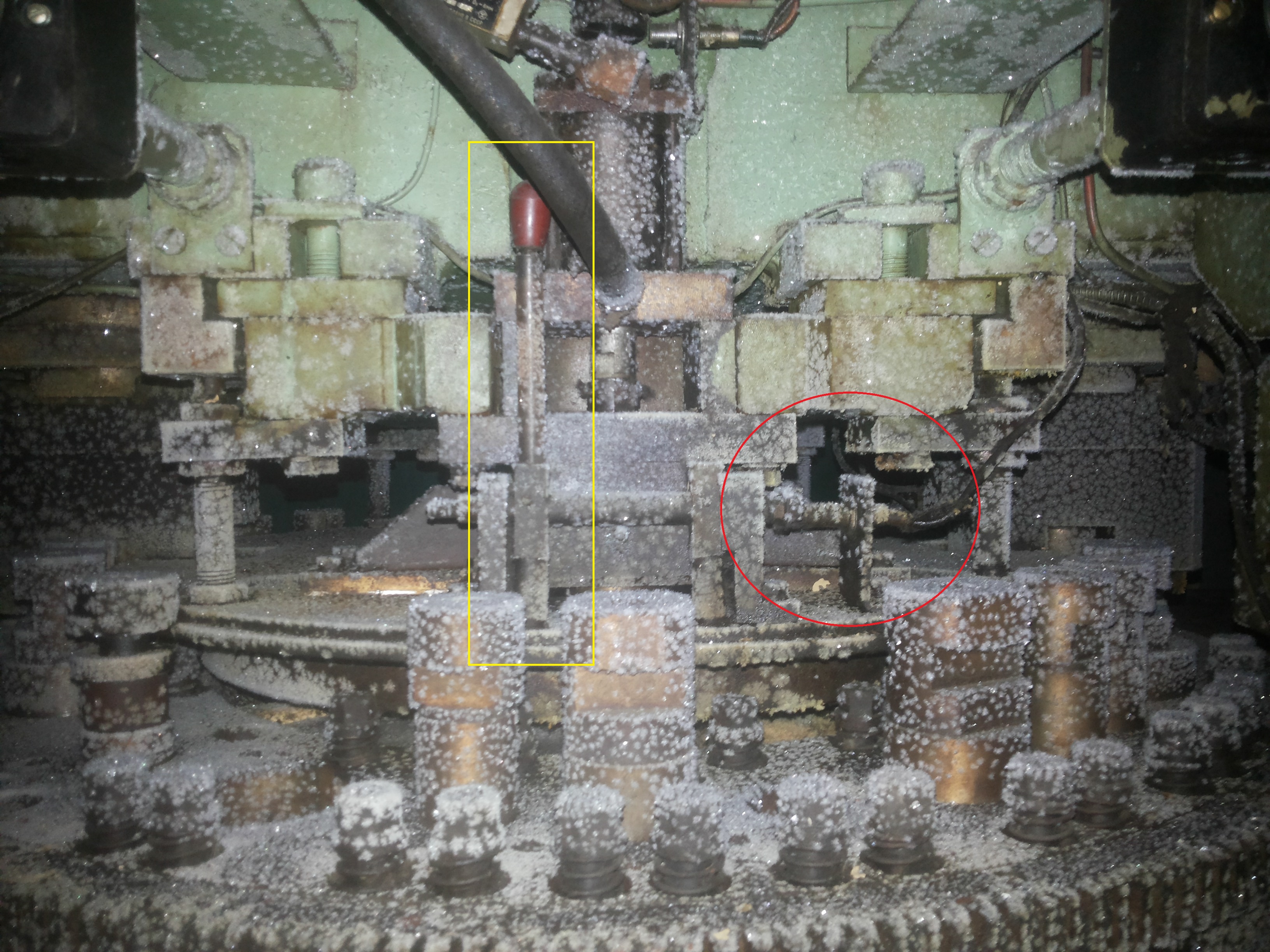

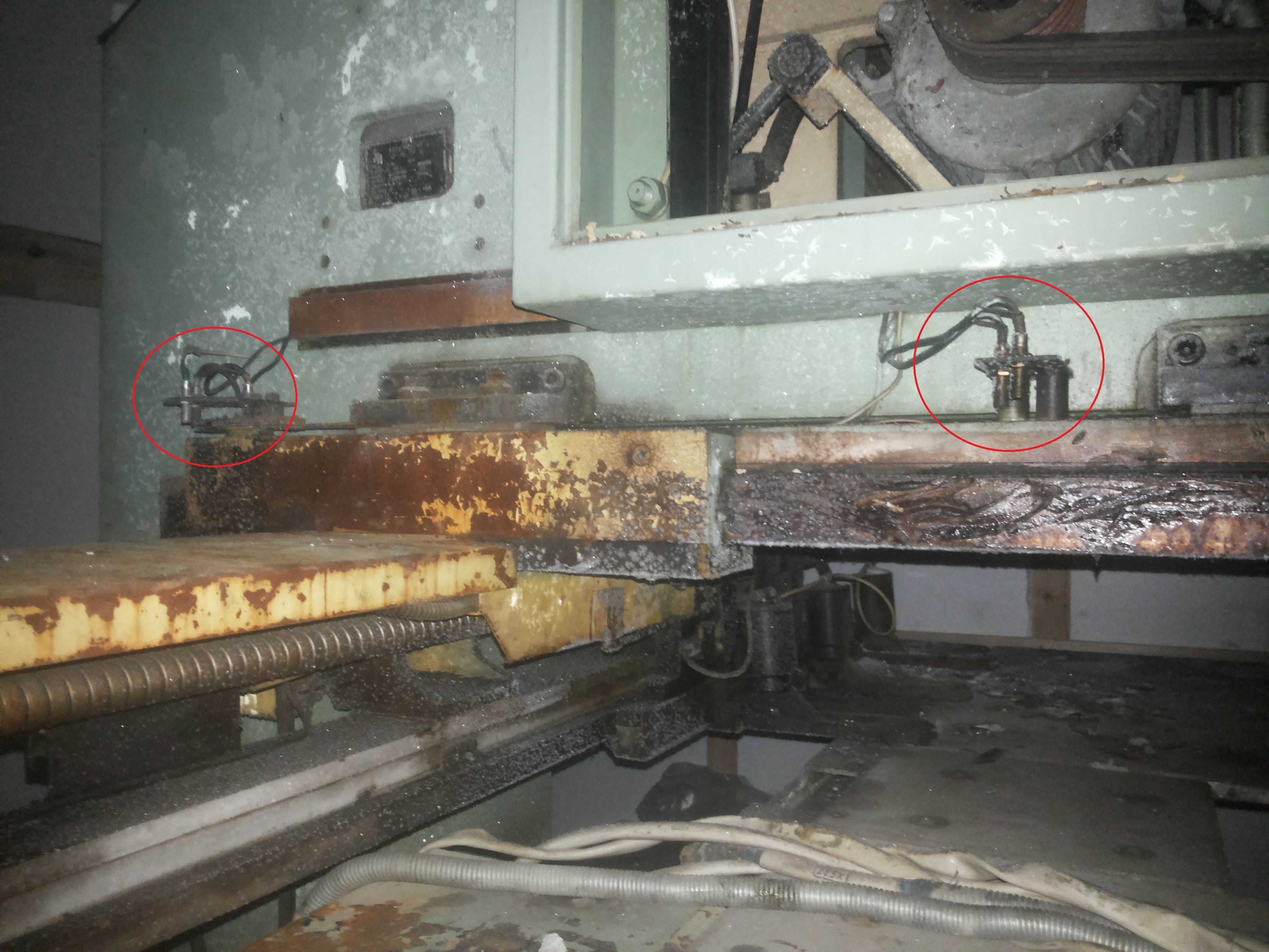

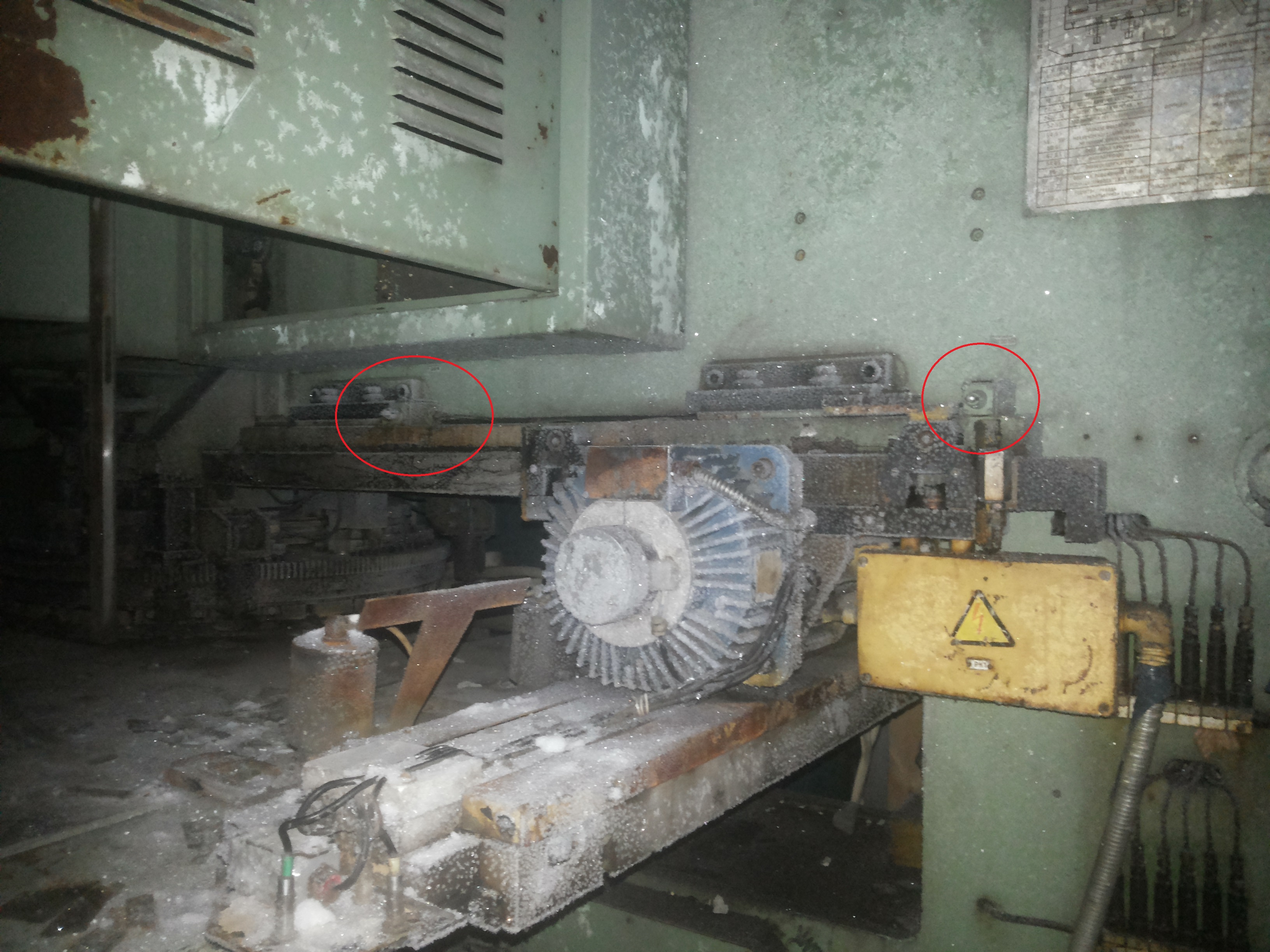

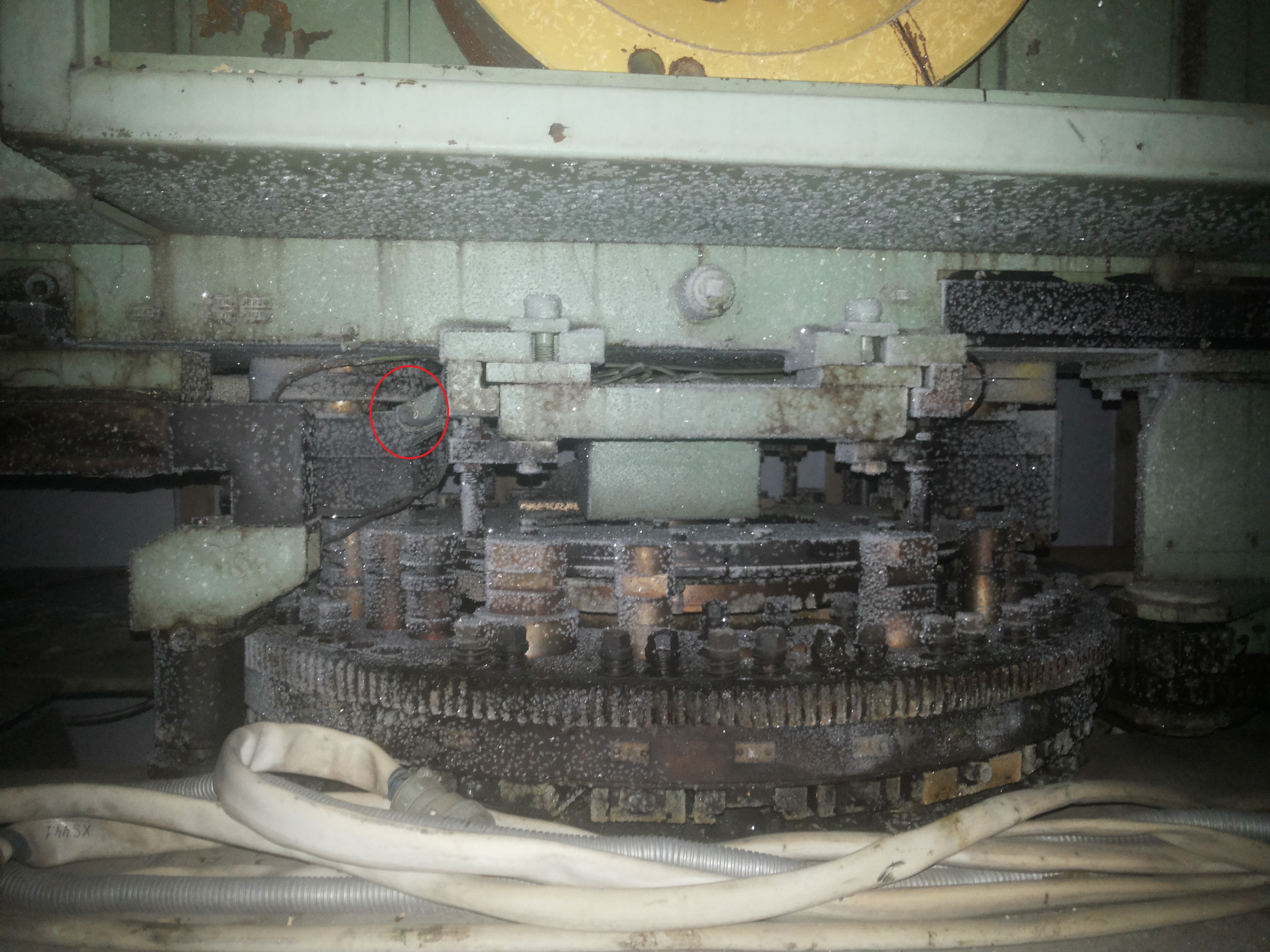

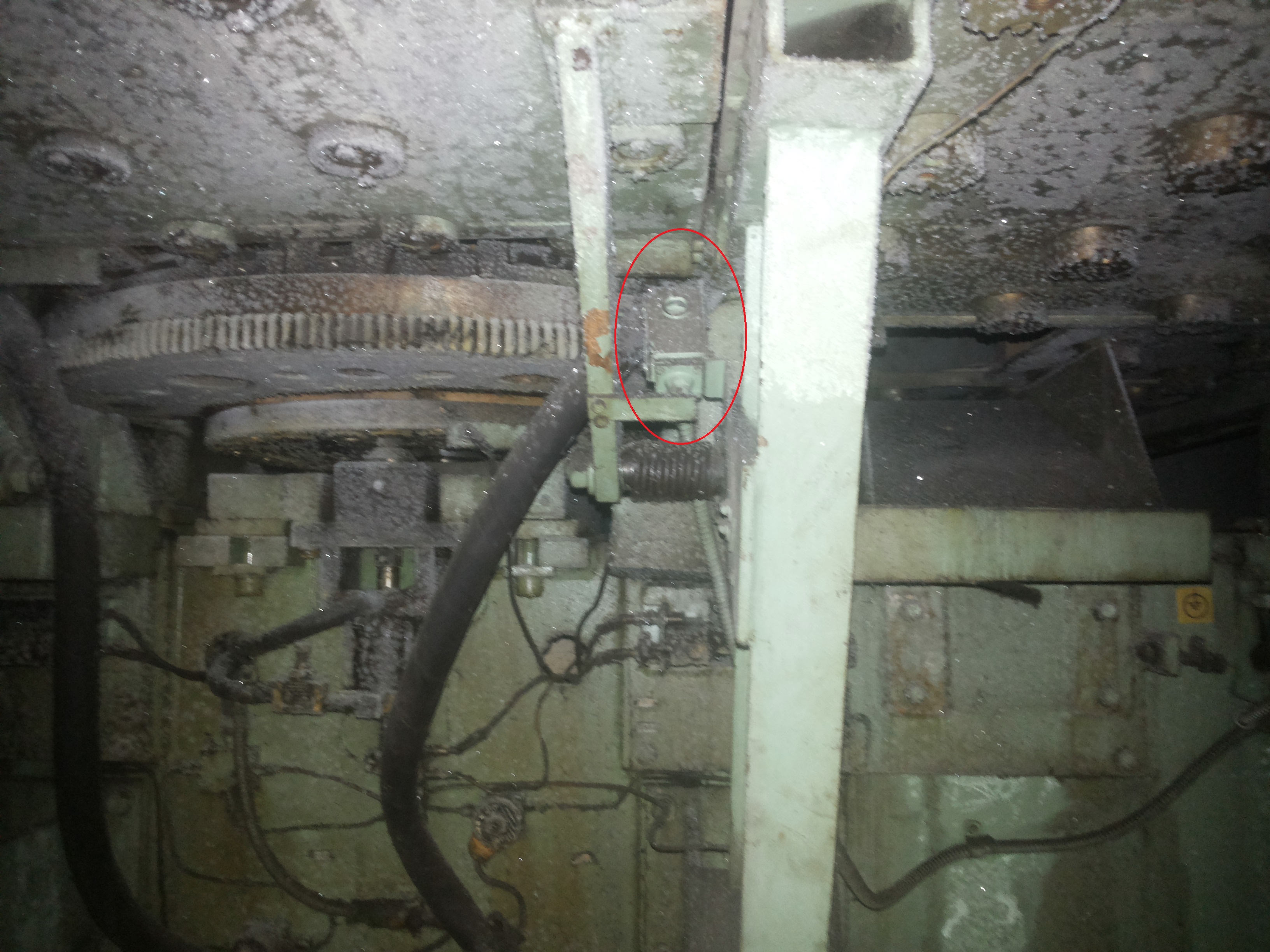

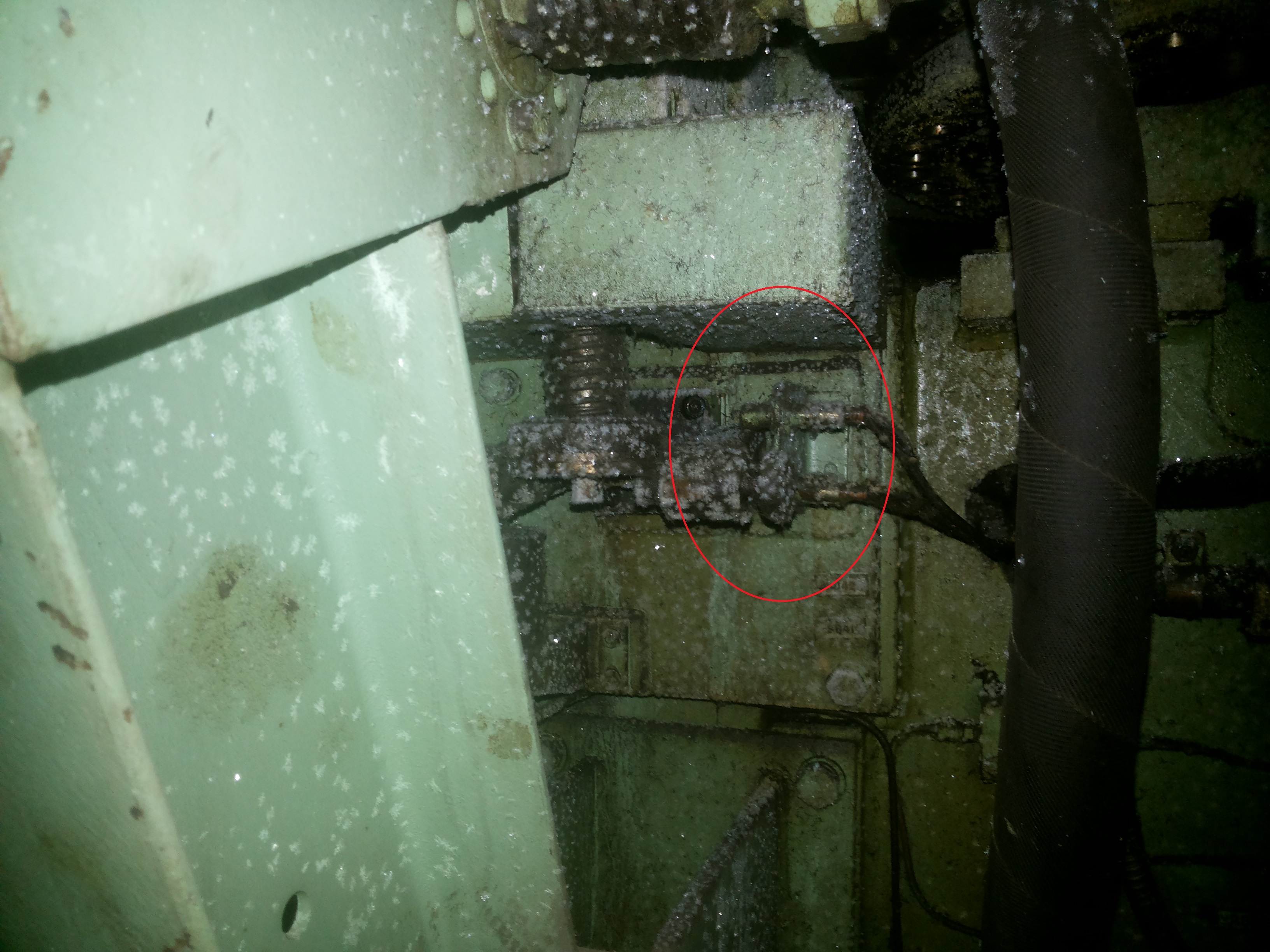

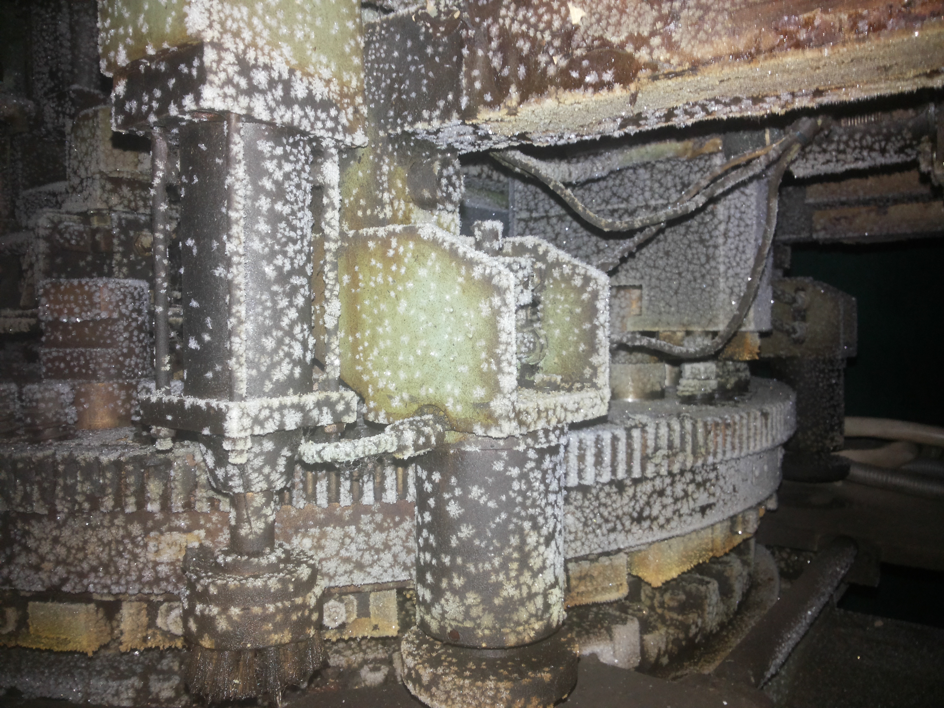

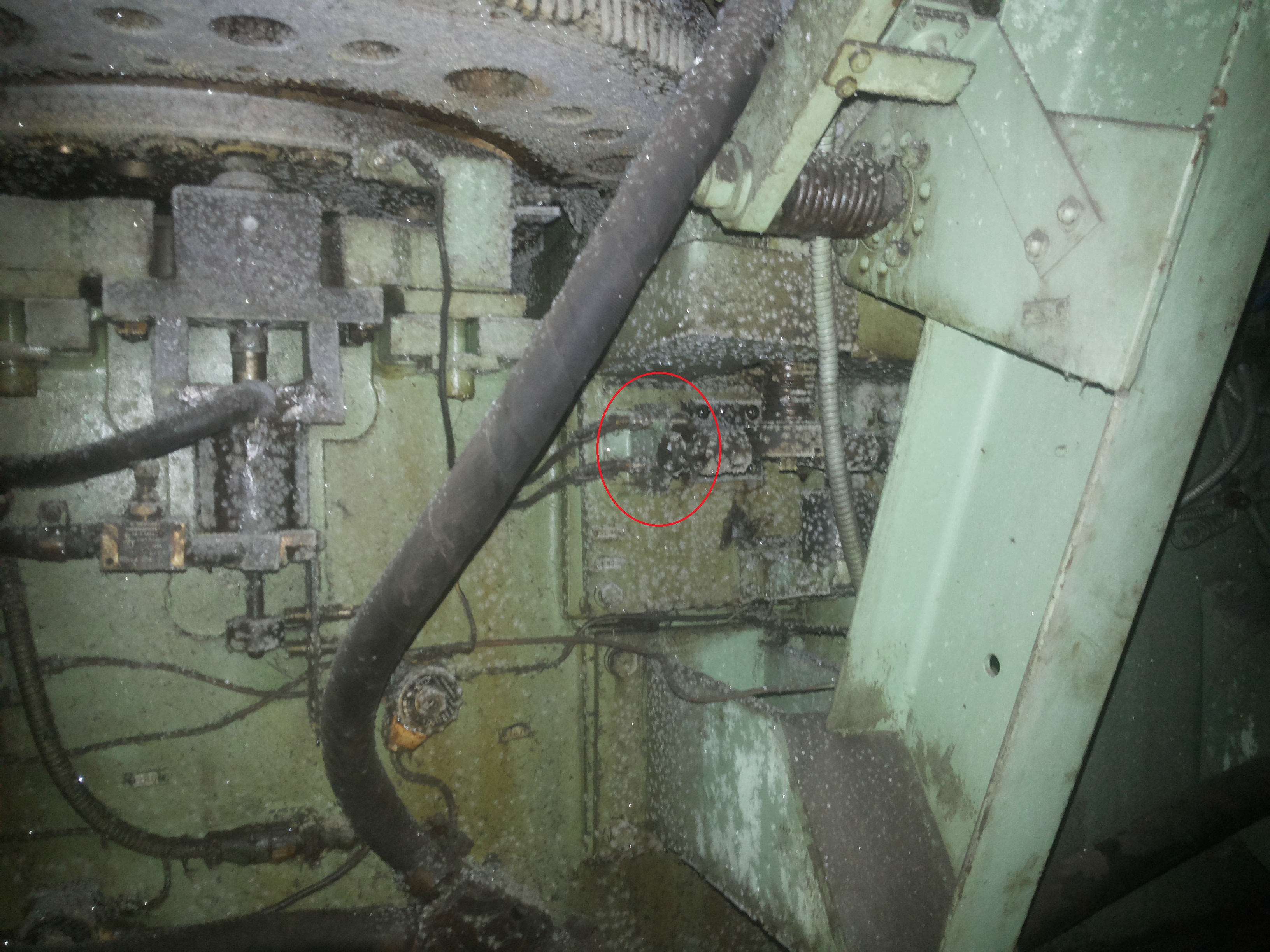

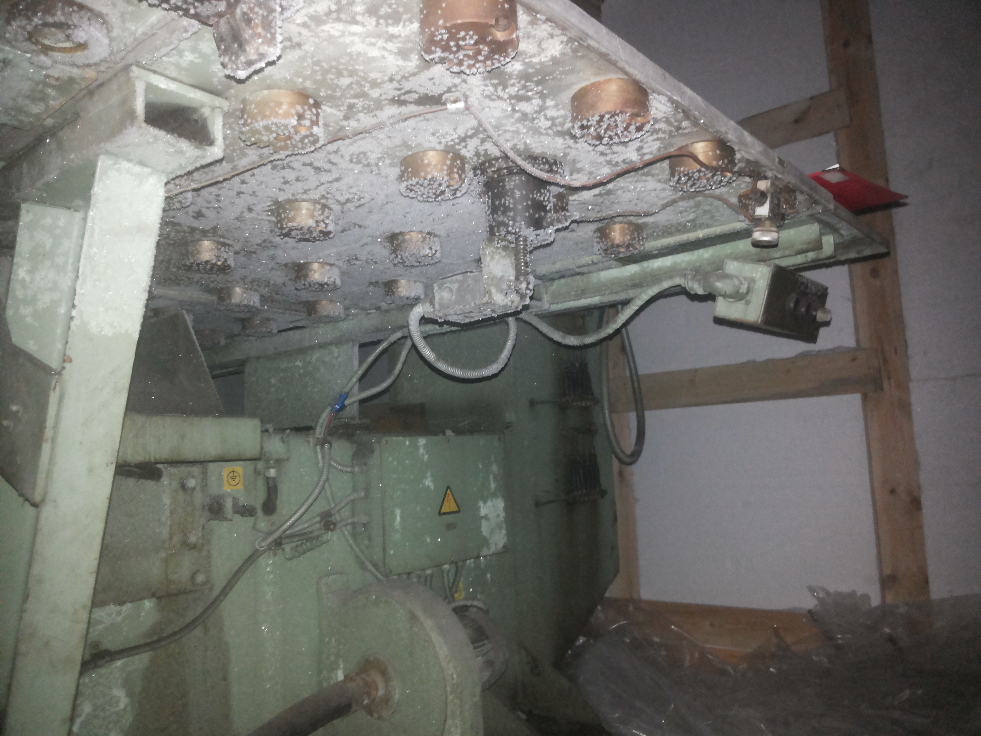

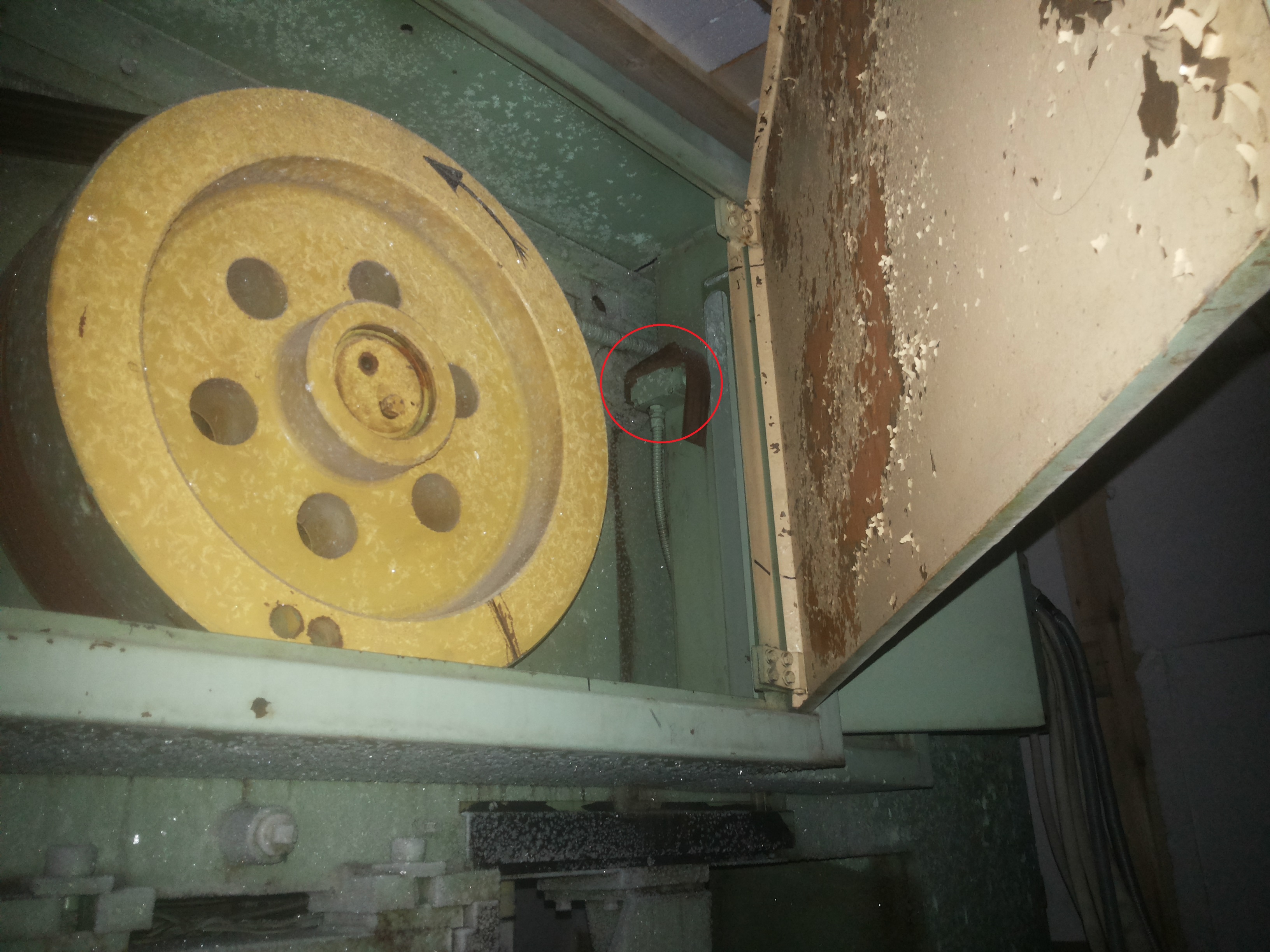

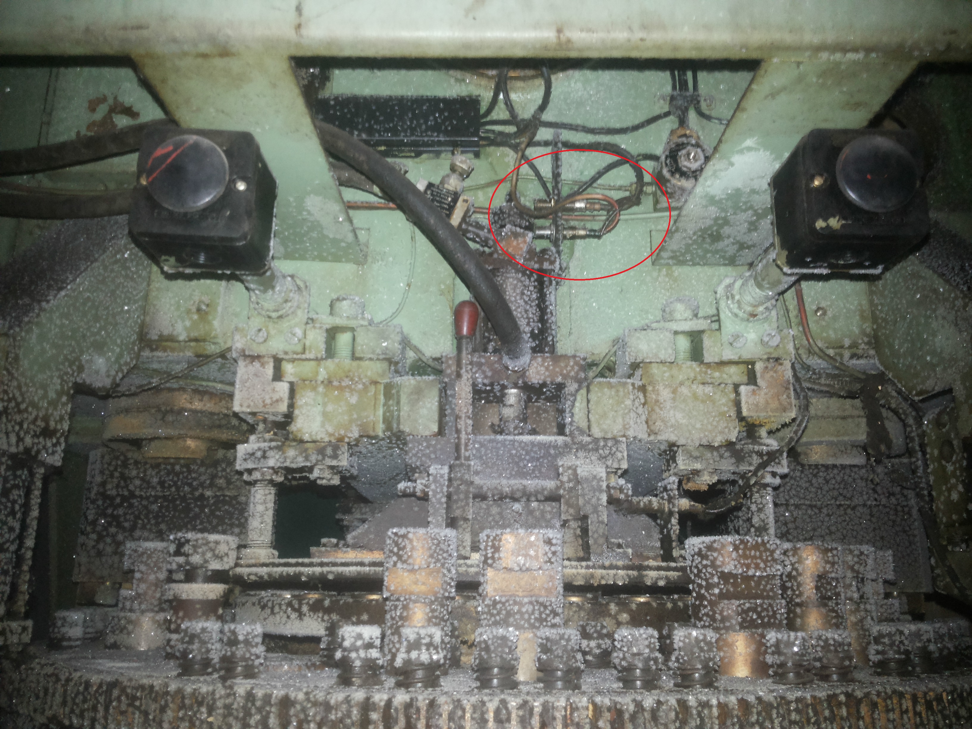

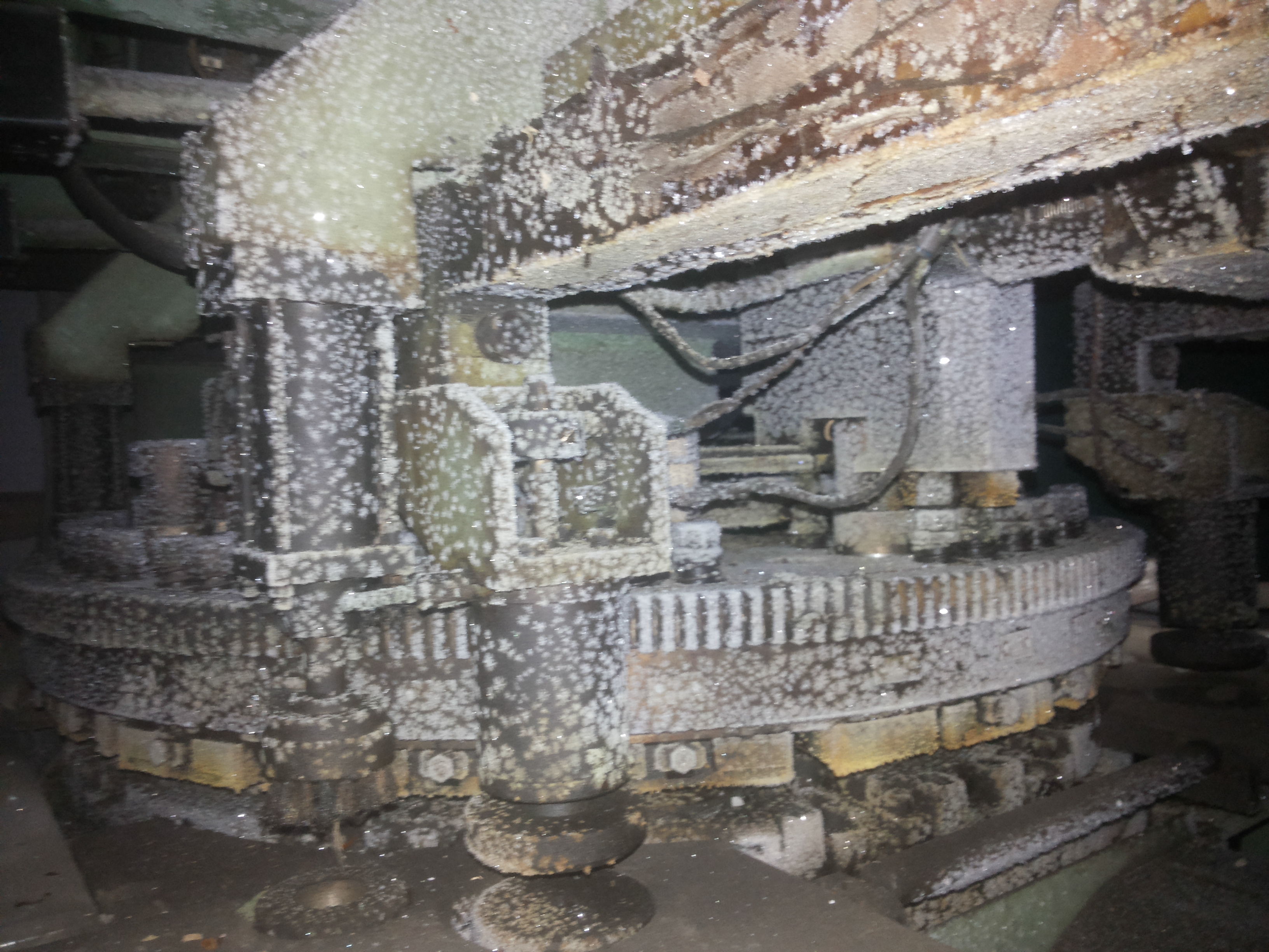

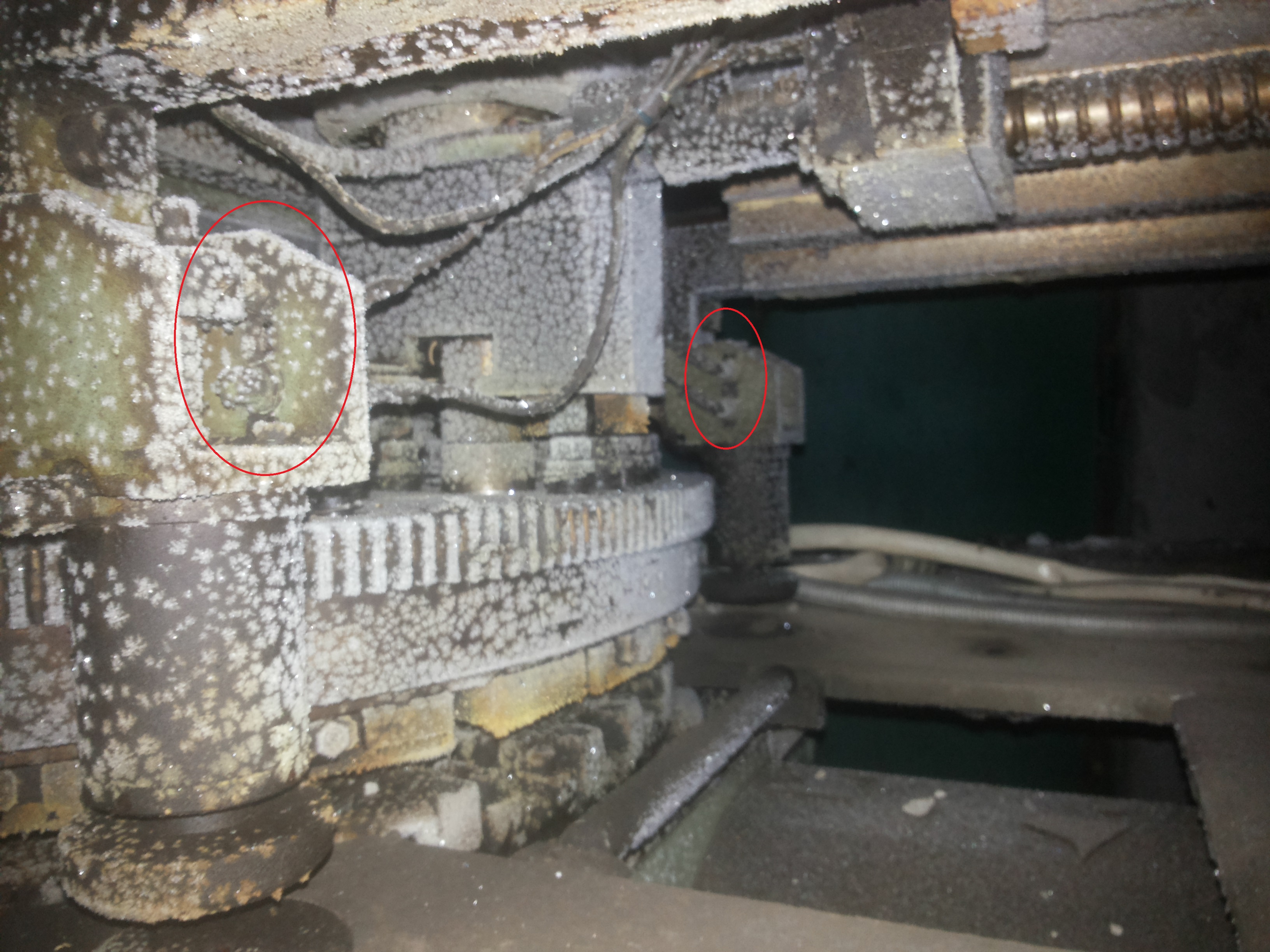

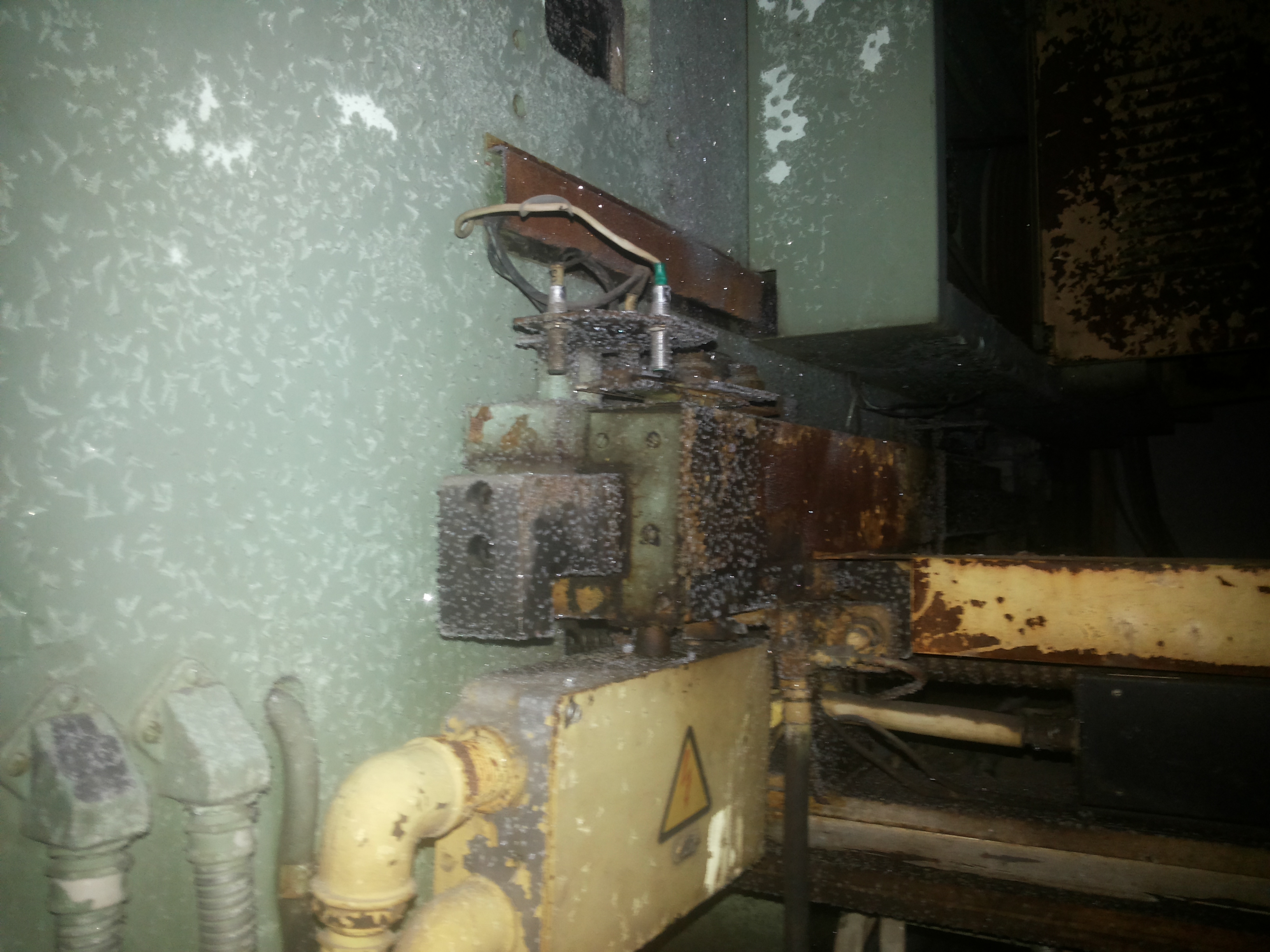

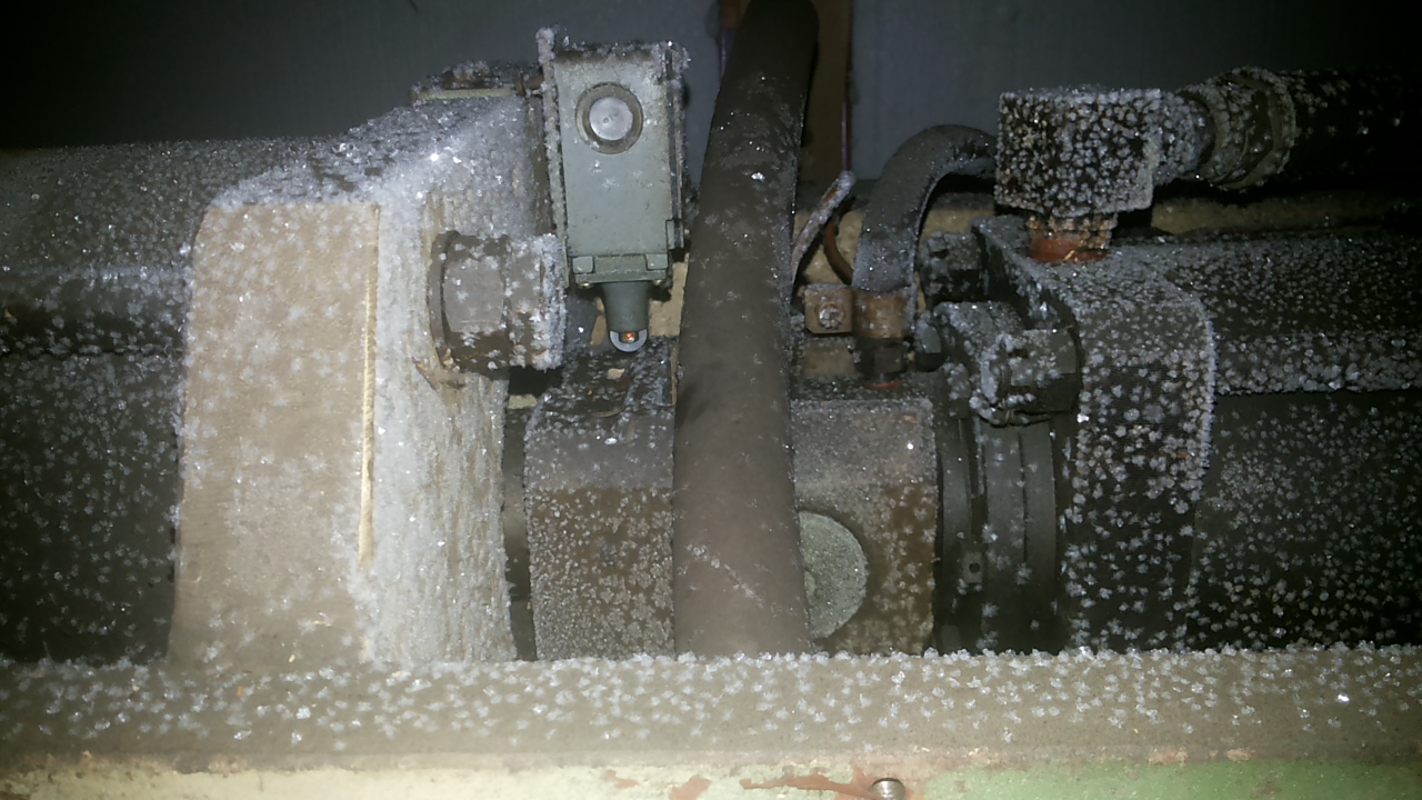

Пересчитал датчики и вот что получил....
№ Имя датчика кол-во
1 датчик положения оси Y б/к 5
2 Концевой датчик оси Y контакт 2
3 датчик положеиня Х б\к 1
4 Концевой датчик оси Х контакт 1
5 датчик положеиня Х б\к 3
6 Концевой датчик оси Х контакт 1
7 Датчик считающий кол-во зажим по Х 1
8 Датчик срабатывания бойниц 2
9 Датчик положения коленвала 6
10 Датчик фиксации пуансона 2
11 Датчик фиксации матрицы 2
12 Датчик смены инструмента (отвод прижима) 1
13 Поиск нулевого инструмента 2
14 Датчик откр-закрытия воздушной подушки 2
15 Датчик откр-закрытия воздушной подушки 2
16 Датчик нуля по Y 1
17 Датчик фиксации заготовки для перестановки 4
18 Датчик работы пневматики стороны удара 2
19 Датчик опущенного стола 1
20 Датчик открытой двери 1
Сегодня еще пересчитаю все катушки пневматики

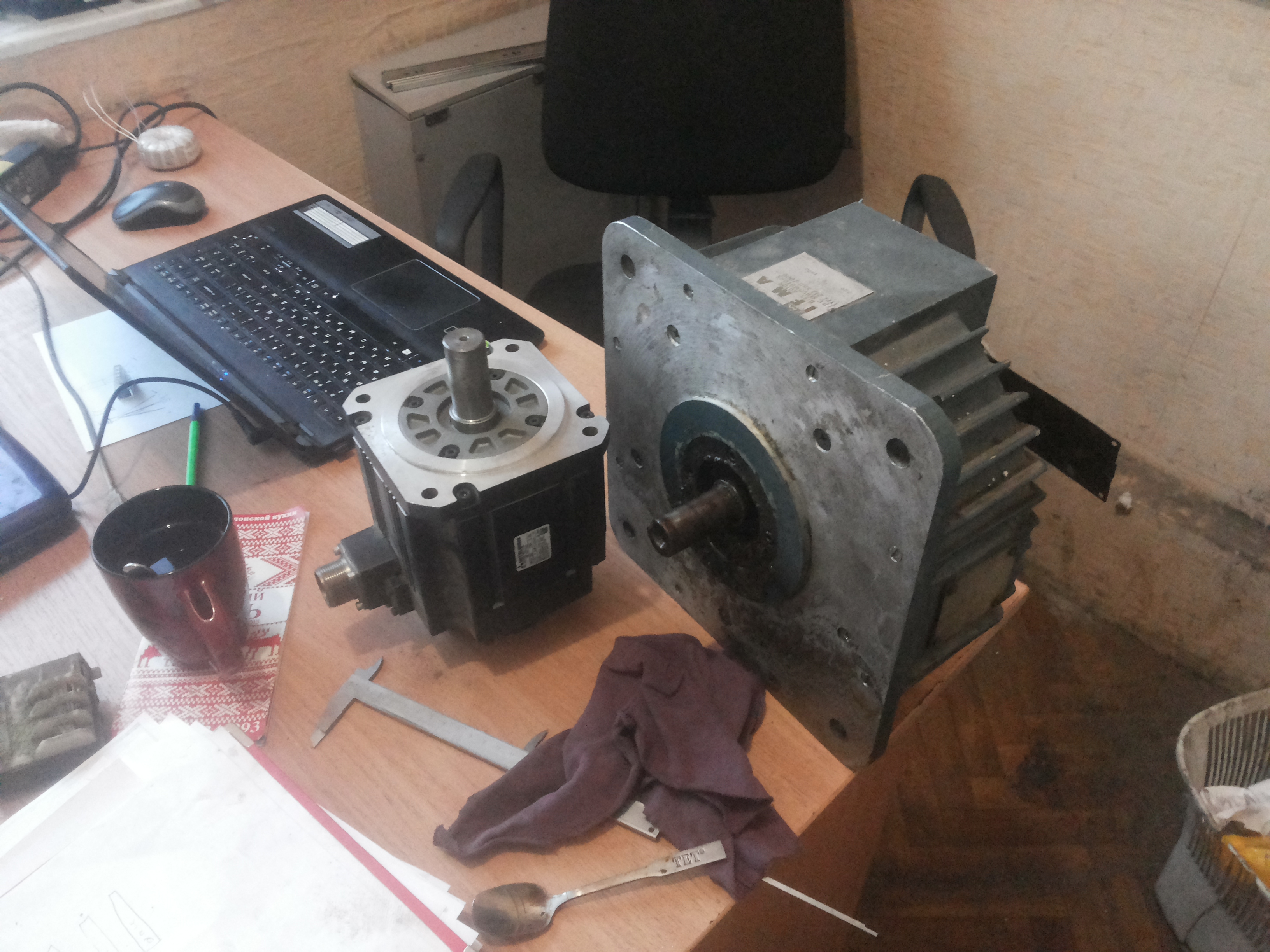

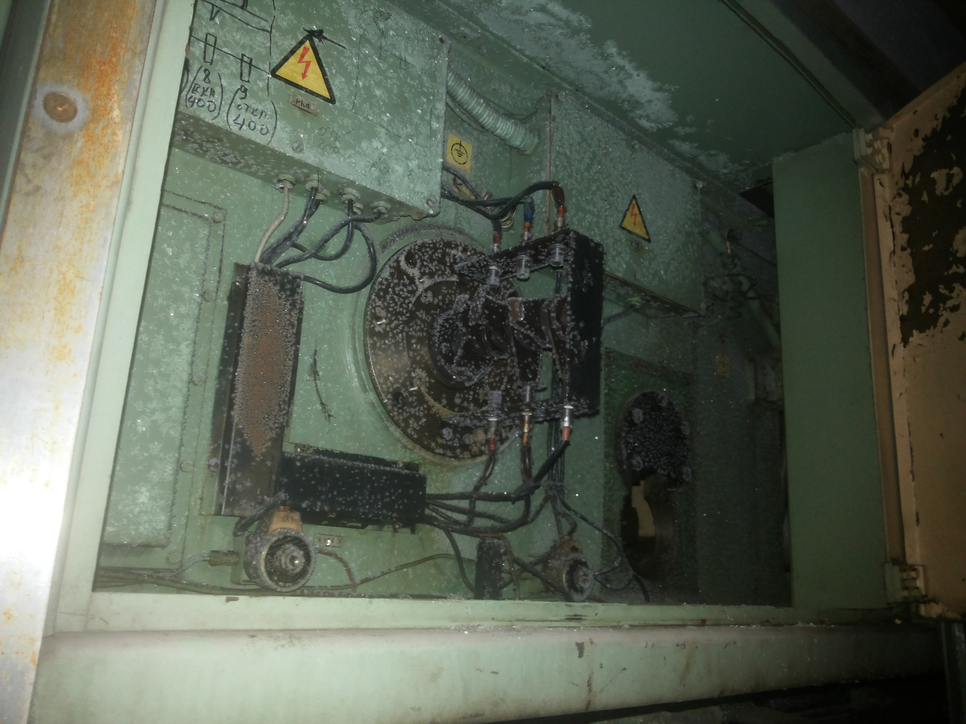

снял сегодня щеточную серву 90 гв, это жесть... при таких размерах, выдавала всего 640 N/cm завтра фоты выложу

20150107_102341.jpg (23756 просмотров) <a class='original' href='./download/file.php?id=39861&mode=view' target=_blank>Загрузить оригинал (2.55 МБ)</a>
Как и обещал выкладываю щеточную серву 1990 гв. на ее фоне стоит современный 1,5 кв митсубиси :thinking:

Loituma писал(а):Как и обещал выкладываю щеточную серву 1990 гв. на ее фоне стоит современный 1,5 кв митсубиси :thinking:
А макс. обороты какие у той и другой? А то может и развиваемое усилие указано?..
А две чайные ложки тебе зачем? :)
3000 у старой 2000 у новой.
усилие на старой 640N/cm

Сейчас выяснил, что на один энкодер идет более 10 проводов, при этом все энкодера внешние.

Два киловатта на валу получается старая. Если сможет этот момент развить на 3000 оборотов.
