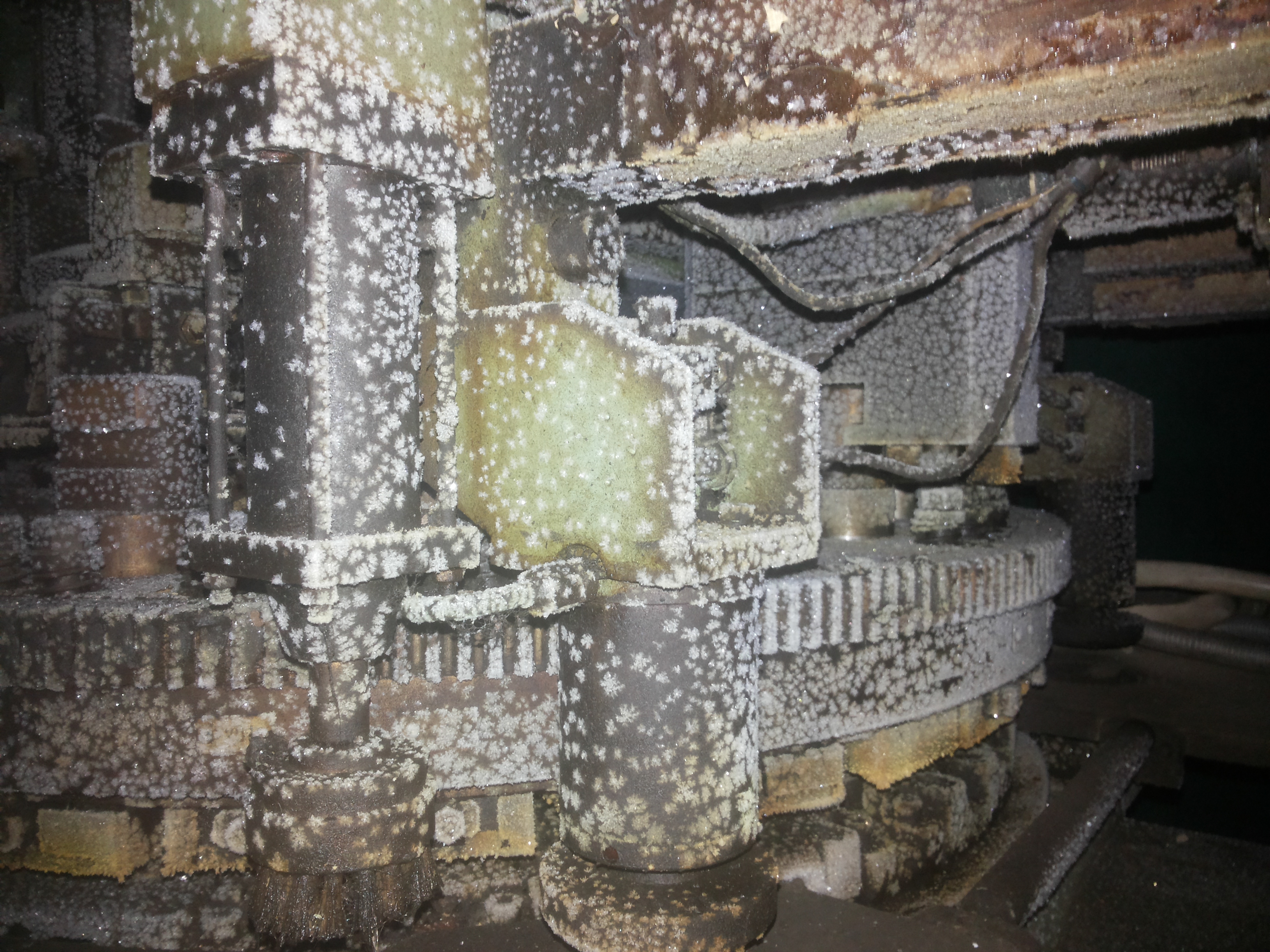

Так вышло, что мне в руки попался Координатно пробивной пресс ОЦК0126Ф4 за сущие копейки. Зная, что кризис, бакс и эвр подорожал и заветные координатники от италии и франции теперь по цене сопоставимы с полетом в космос, а китайцы по стоимости приравнялись к стоимости квартиры в москве было принято решение взять, что есть.
Параметры:
Наибольшие размеры листа по координатам X, Y мм 1600х2000
Наибольшая толщина листа мм 6
292825508.jpg (23969 просмотров) <a class='original' href='./download/file.php?id=39556&sid=00ce2dd2fd17596112a9477ffc70f28e&mode=view' target=_blank>Загрузить оригинал (60.2 КБ)</a>

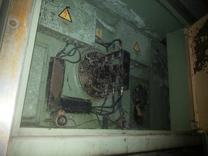

Проблемы в прессе только одна: шкафы управления отсутствуют как класс... есть 2 серводвигателя советского производства, которые уйдут на свалка скорее всего.
Станок был привезен и поставлен рядом с цехом, так как никакого желания затаскивать эту бандуру нет, выкрутился просто, построил временное строение прямо вокруг него :idiot:
При первичном ночном осмотре особого износа выявлено не было, датчики, масломагистрали и всякая пневмоутварь все на месте.
Имеется у меня по совершенной случайности 3 серводвигателя по 1,5 кв. на мой взгляд должно хватить, направляющие к сожалению не шарикороликовые на станке, но это мы попробуем исправить. Так же есть платы месы для коммуникации. Ну руки, мозги и прочие прелести так же в наличии.
Самое плохое, что документации к станку не нашлось. в станке датчиков различных штук 40 для проверки и перепроверки установки инструмента, положения, крайних точек и тому подобного...
Датчики все будем заводить на ПЛК и писать релейку, благо есть опыт с фрезерным станком, который я пересаживал на ПЛК с катушек.
