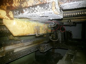

292825508.jpg (22931 просмотр) <a class='original' href='./download/file.php?id=39556&mode=view' target=_blank>Загрузить оригинал (60.2 КБ)</a>
Проблемы в прессе только одна: шкафы управления отсутствуют как класс... есть 2 серводвигателя советского производства, которые уйдут на свалка скорее всего.
Станок был привезен и поставлен рядом с цехом, так как никакого желания затаскивать эту бандуру нет, выкрутился просто, построил временное строение прямо вокруг него :idiot:
При первичном ночном осмотре особого износа выявлено не было, датчики, масломагистрали и всякая пневмоутварь все на месте.
Имеется у меня по совершенной случайности 3 серводвигателя по 1,5 кв. на мой взгляд должно хватить, направляющие к сожалению не шарикороликовые на станке, но это мы попробуем исправить. Так же есть платы месы для коммуникации. Ну руки, мозги и прочие прелести так же в наличии.
Самое плохое, что документации к станку не нашлось. в станке датчиков различных штук 40 для проверки и перепроверки установки инструмента, положения, крайних точек и тому подобного...
Датчики все будем заводить на ПЛК и писать релейку, благо есть опыт с фрезерным станком, который я пересаживал на ПЛК с катушек.

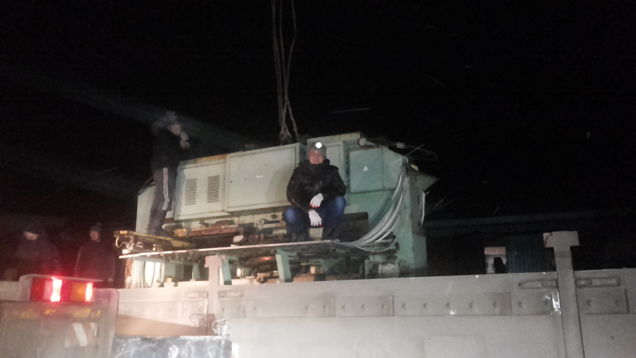

А тут я довольный на нем при разгрузке.
20141118_201122.jpg (22931 просмотр) <a class='original' href='./download/file.php?id=39557&mode=view' target=_blank>Загрузить оригинал (296.94 КБ)</a>

Пересчитал датчики и вот что получил....
№ Имя датчика кол-во
1 датчик положения оси Y б/к 5
2 Концевой датчик оси Y контакт 2
3 датчик положеиня Х б\к 1
4 Концевой датчик оси Х контакт 1
5 датчик положеиня Х б\к 3
6 Концевой датчик оси Х контакт 1
7 Датчик считающий кол-во зажим по Х 1
8 Датчик срабатывания бойниц 2
9 Датчик положения коленвала 6
10 Датчик фиксации пуансона 2
11 Датчик фиксации матрицы 2
12 Датчик смены инструмента (отвод прижима) 1
13 Поиск нулевого инструмента 2
14 Датчик откр-закрытия воздушной подушки 2
15 Датчик откр-закрытия воздушной подушки 2
16 Датчик нуля по Y 1
17 Датчик фиксации заготовки для перестановки 4
18 Датчик работы пневматики стороны удара 2
19 Датчик опущенного стола 1
20 Датчик открытой двери 1
Сегодня еще пересчитаю все катушки пневматики
