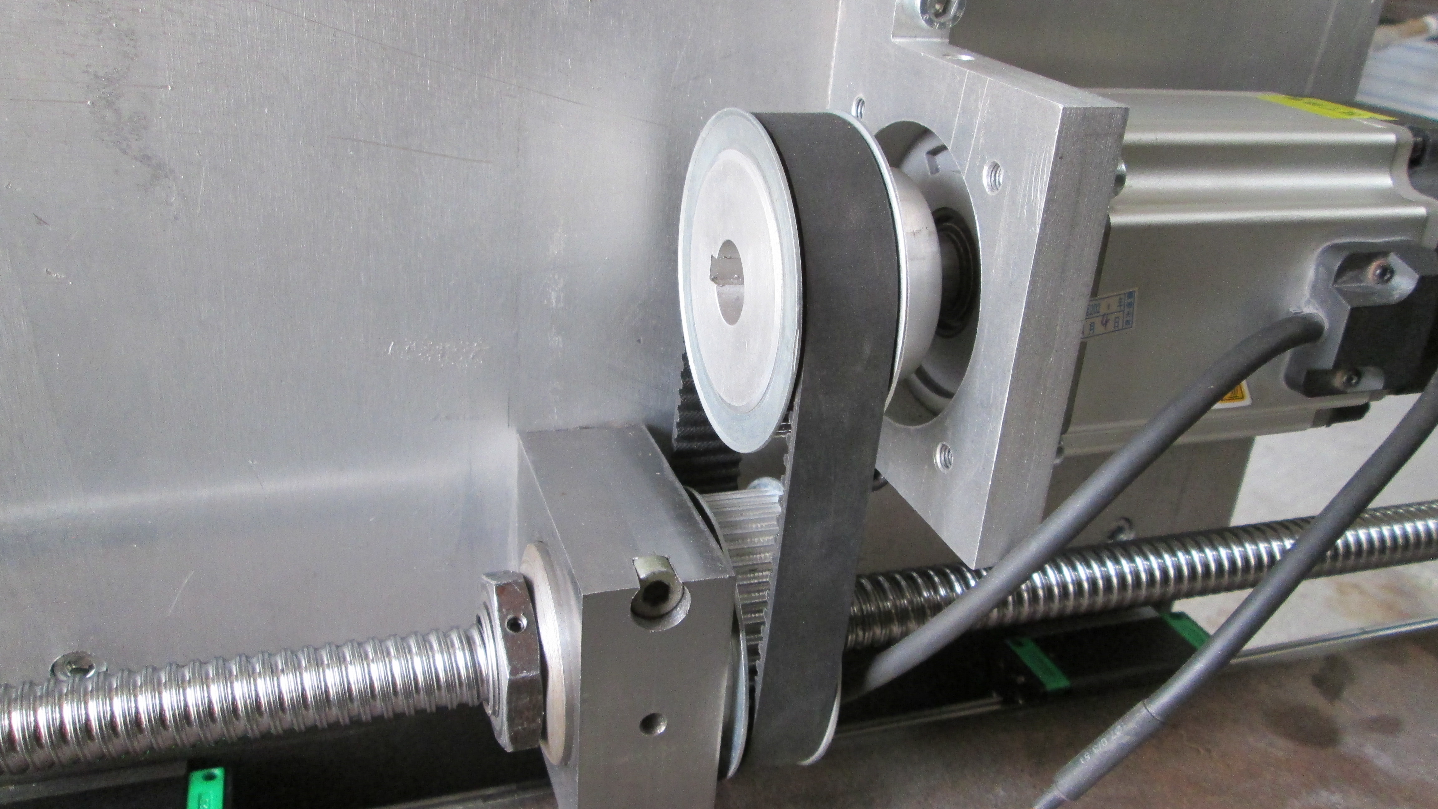

Немного фото о проделанной работе
IMG_0948.JPG (13457 просмотров) <a class='original' href='./download/file.php?id=199422&mode=view' target=_blank>Загрузить оригинал (3.22 МБ)</a>
IMG_0949.JPG (13457 просмотров) <a class='original' href='./download/file.php?id=199423&mode=view' target=_blank>Загрузить оригинал (2.73 МБ)</a>
IMG_0950.JPG (13457 просмотров) <a class='original' href='./download/file.php?id=199424&mode=view' target=_blank>Загрузить оригинал (2.89 МБ)</a>
IMG_0951.JPG (13457 просмотров) <a class='original' href='./download/file.php?id=199425&mode=view' target=_blank>Загрузить оригинал (2.58 МБ)</a>
IMG_0952.JPG (13457 просмотров) <a class='original' href='./download/file.php?id=199426&mode=view' target=_blank>Загрузить оригинал (3.41 МБ)</a>
IMG_0953.JPG (13457 просмотров) <a class='original' href='./download/file.php?id=199427&mode=view' target=_blank>Загрузить оригинал (2.87 МБ)</a>
IMG_0954.JPG (13457 просмотров) <a class='original' href='./download/file.php?id=199428&mode=view' target=_blank>Загрузить оригинал (2.29 МБ)</a>
IMG_0955.JPG (13457 просмотров) <a class='original' href='./download/file.php?id=199429&mode=view' target=_blank>Загрузить оригинал (2.94 МБ)</a>
IMG_0956.JPG (13457 просмотров) <a class='original' href='./download/file.php?id=199430&mode=view' target=_blank>Загрузить оригинал (2.72 МБ)</a>
IMG_0957.JPG (13457 просмотров) <a class='original' href='./download/file.php?id=199431&mode=view' target=_blank>Загрузить оригинал (2.89 МБ)</a>
IMG_0958.JPG (13457 просмотров) <a class='original' href='./download/file.php?id=199432&mode=view' target=_blank>Загрузить оригинал (2.58 МБ)</a>
IMG_0959.JPG (13457 просмотров) <a class='original' href='./download/file.php?id=199433&mode=view' target=_blank>Загрузить оригинал (3.18 МБ)</a>
IMG_0961.JPG (13457 просмотров) <a class='original' href='./download/file.php?id=199434&mode=view' target=_blank>Загрузить оригинал (3.01 МБ)</a>
IMG_0962.JPG (13457 просмотров) <a class='original' href='./download/file.php?id=199435&mode=view' target=_blank>Загрузить оригинал (2.89 МБ)</a>
IMG_0963.JPG (13457 просмотров) <a class='original' href='./download/file.php?id=199436&mode=view' target=_blank>Загрузить оригинал (3.02 МБ)</a>
IMG_0964.JPG (13457 просмотров) <a class='original' href='./download/file.php?id=199437&mode=view' target=_blank>Загрузить оригинал (3.13 МБ)</a>
IMG_0965.JPG (13457 просмотров) <a class='original' href='./download/file.php?id=199438&mode=view' target=_blank>Загрузить оригинал (2.84 МБ)</a>
IMG_0966.JPG (13457 просмотров) <a class='original' href='./download/file.php?id=199439&mode=view' target=_blank>Загрузить оригинал (2.76 МБ)</a>
IMG_0967.JPG (13457 просмотров) <a class='original' href='./download/file.php?id=199440&mode=view' target=_blank>Загрузить оригинал (2.73 МБ)</a>
IMG_0968.JPG (13457 просмотров) <a class='original' href='./download/file.php?id=199441&mode=view' target=_blank>Загрузить оригинал (2.59 МБ)</a>
IMG_0969.JPG (13457 просмотров) <a class='original' href='./download/file.php?id=199442&mode=view' target=_blank>Загрузить оригинал (3.08 МБ)</a>
