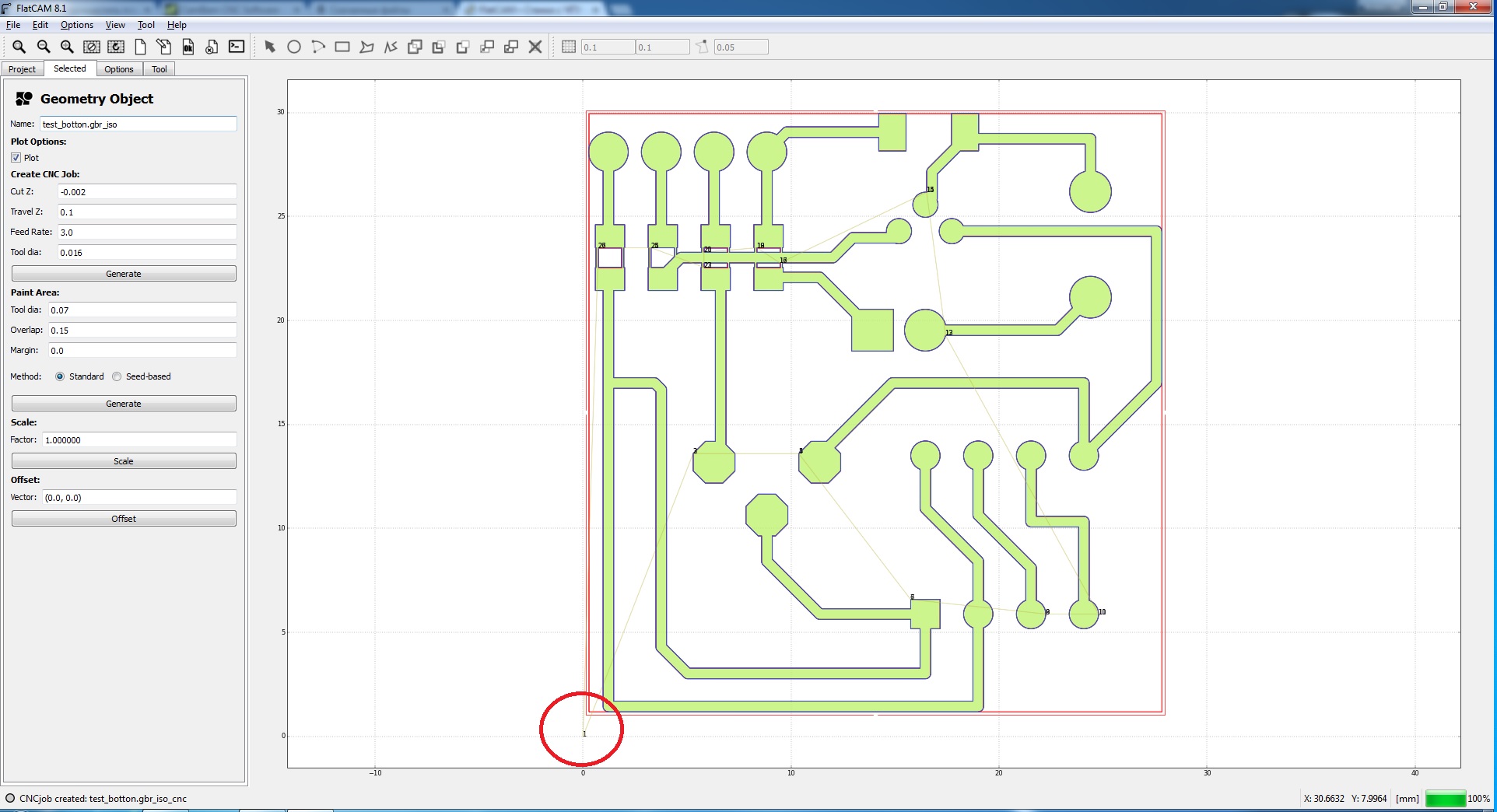

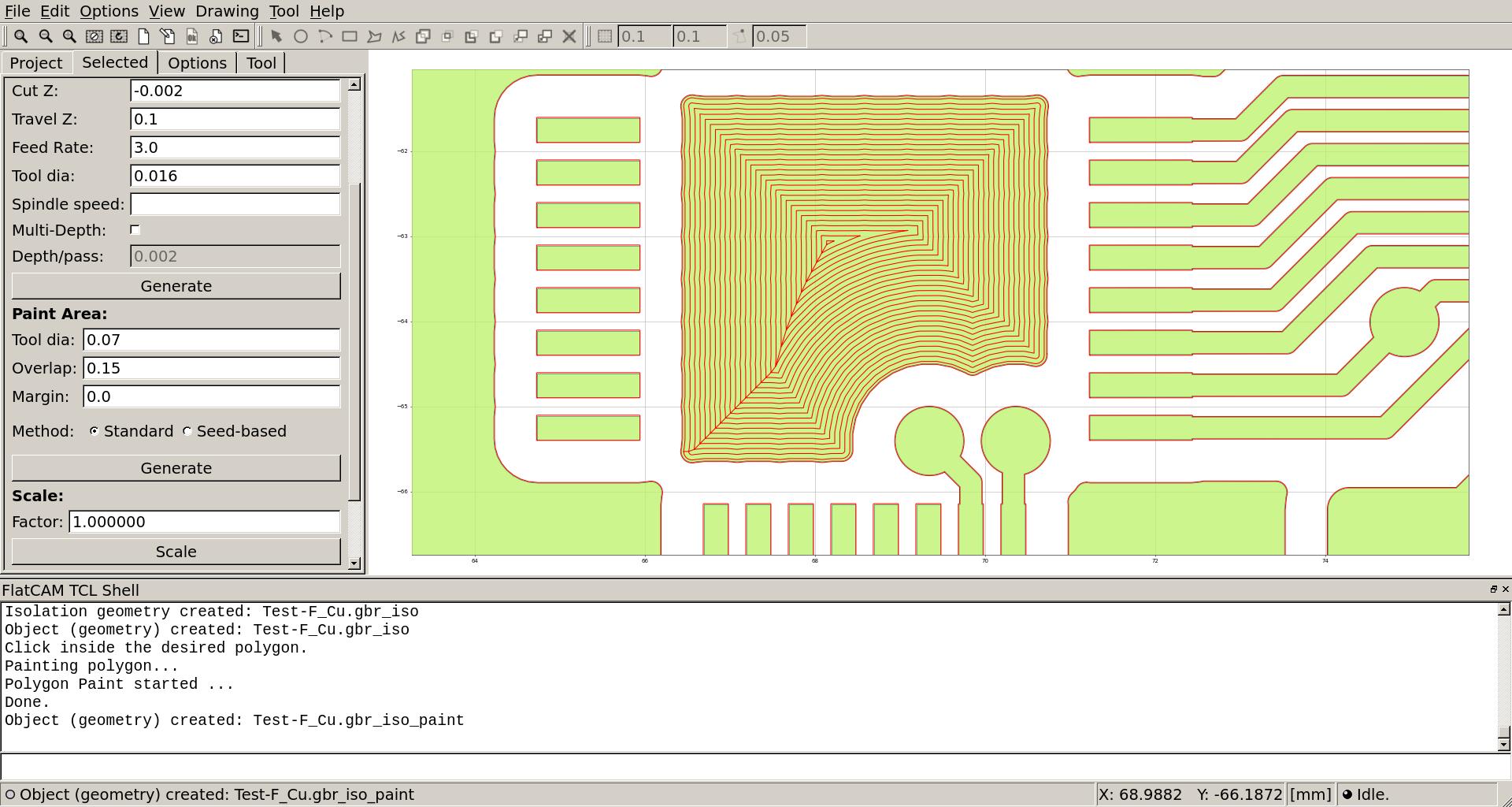

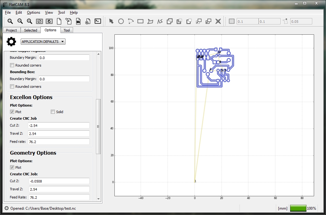

добрый день , в данный момент собираю свой первый ЧПУ (мини) станок для печатных плат и пока идут комплектующие станка решил разобраться с софтом , а именно связку Sprint-layout +FlatCAM и возникла одна проблема, не могу понять как опустить плату к нулевой точке ?
З.Ы подскажите программу для визуального просмотра работы , пользовался CNC Backplot Editor но она триальная(((
flat.jpg (15743 просмотра) <a class='original' href='./download/file.php?id=40878&mode=view' target=_blank>Загрузить оригинал (231.5 КБ)</a>

В лай-ауте платку покажите. Экспорт через гербер?
ДедСекрет
Сообщения: 3
Зарегистрирован: 17 янв 2015, 15:40
Re: FlatCAM
Сообщение ДедСекрет »
К сожалению исходник не сохранился, платка была начерчена "от фонаря" ,да экспорт был в гербере.
размер платки 35х35мм

Файлик гербера жив? Если, да скиньте - погляжу.

да гербер жив, буду рад если вы мне разъясните в чем проблема

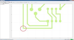

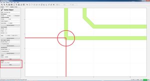

AlexNikov
Сообщения: 1206
Репутация: 721
Откуда: Томск
Re: FlatCAM
Сообщение AlexNikov »

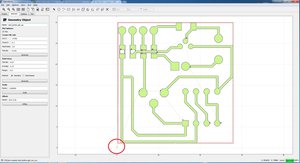

ДедСекрет писал(а):да гербер жив, буду рад если вы мне разъясните в чем проблема

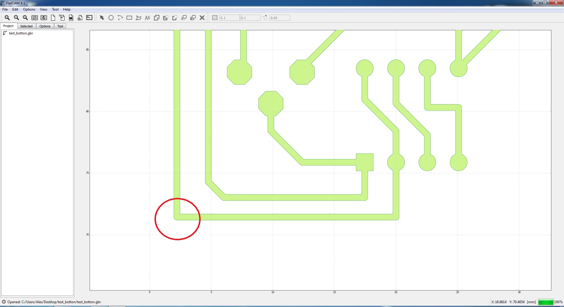

Параметром Offset получилось увести в началу координат:
1. Открыл, файл - поглядел где нижний левый край пп:
1.jpg (15649 просмотров) <a class='original' href='./download/file.php?id=41082&mode=view' target=_blank>Загрузить оригинал (188.77 КБ)</a>

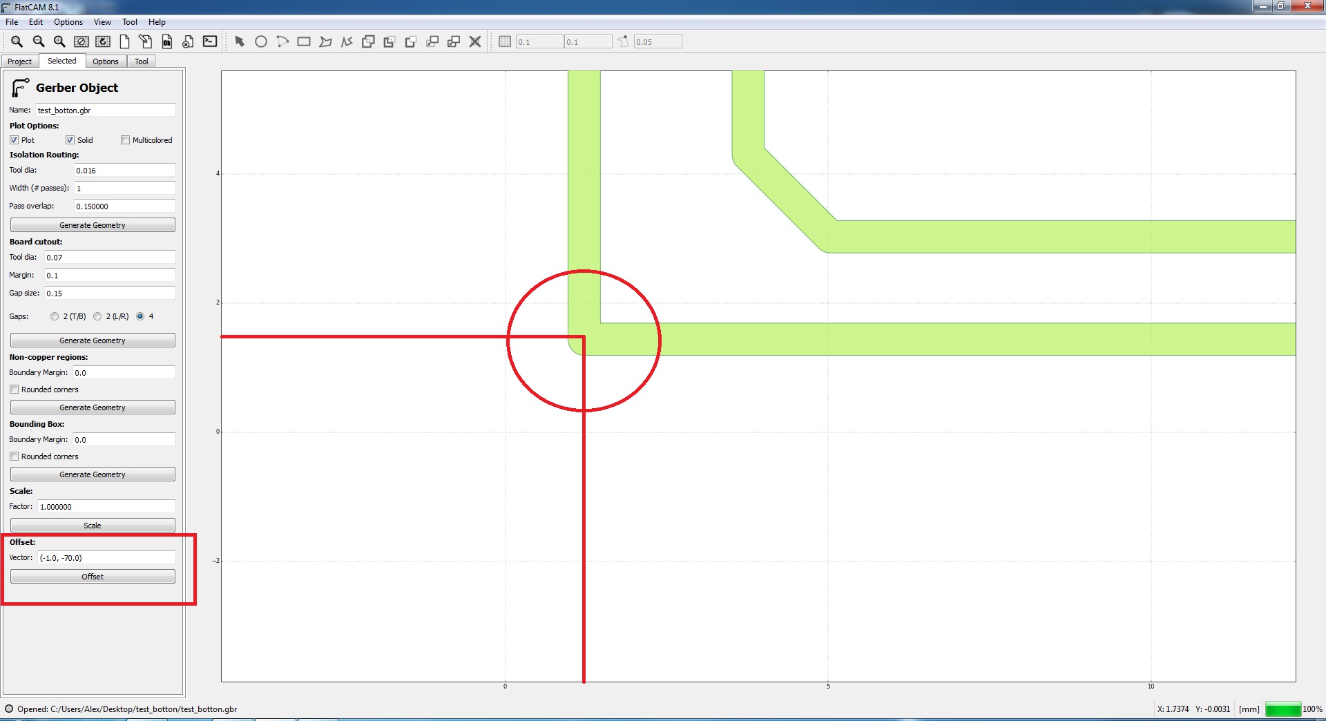

2. В Offset задаю параметры (X, Y) на сколько сместить пп и вот итог:
2.jpg (15649 просмотров) <a class='original' href='./download/file.php?id=41083&mode=view' target=_blank>Загрузить оригинал (218.74 КБ)</a>
3. Обработка:
3.jpg (15647 просмотров) <a class='original' href='./download/file.php?id=41084&mode=view' target=_blank>Загрузить оригинал (289.48 КБ)</a>

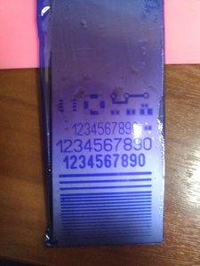

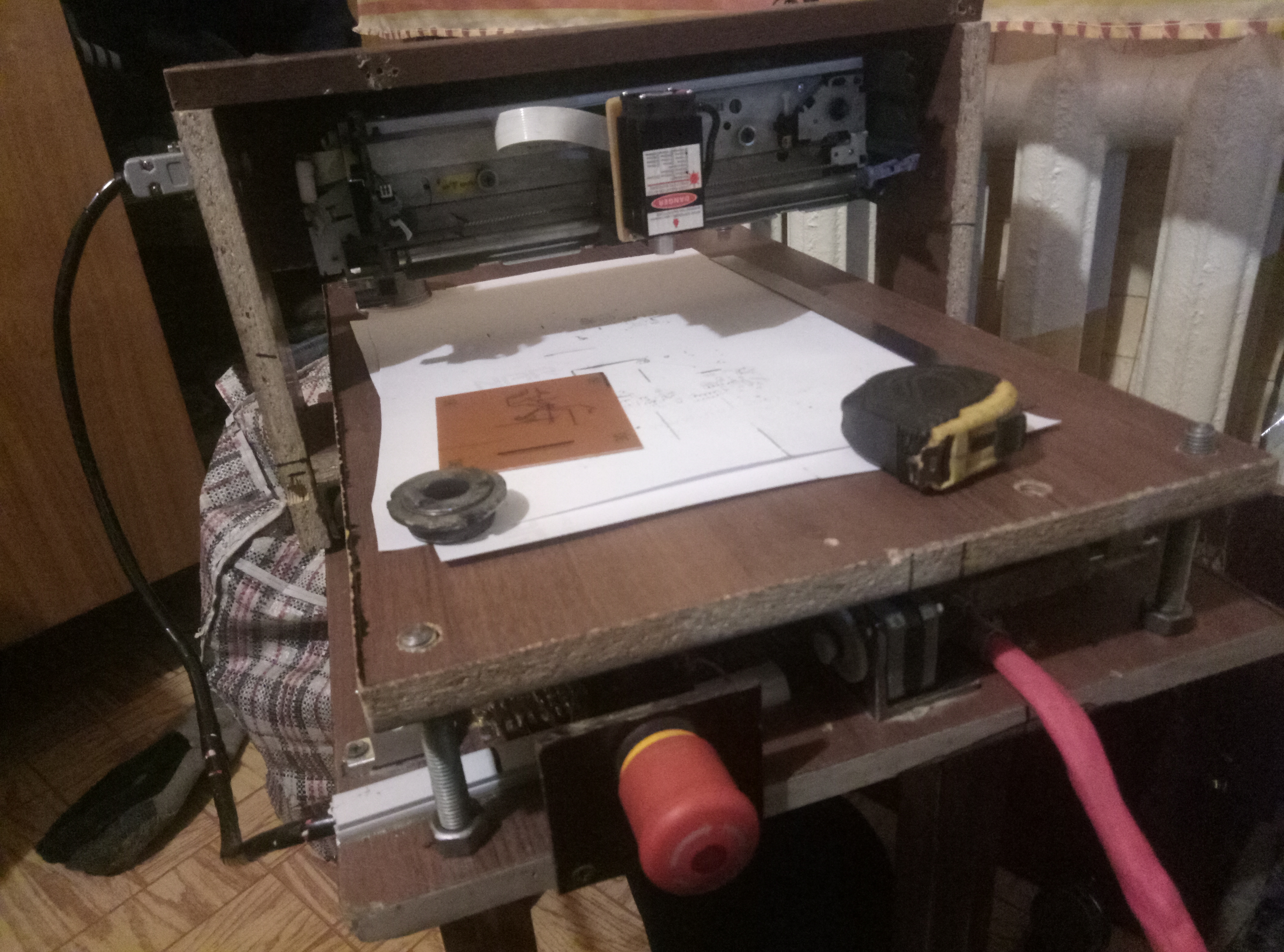

Помогите пожалуйста, уже все перепробовал :wtf:

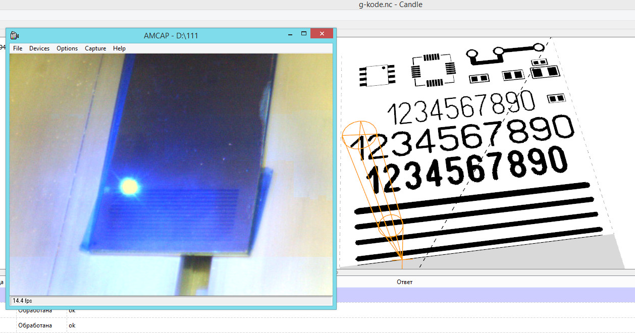

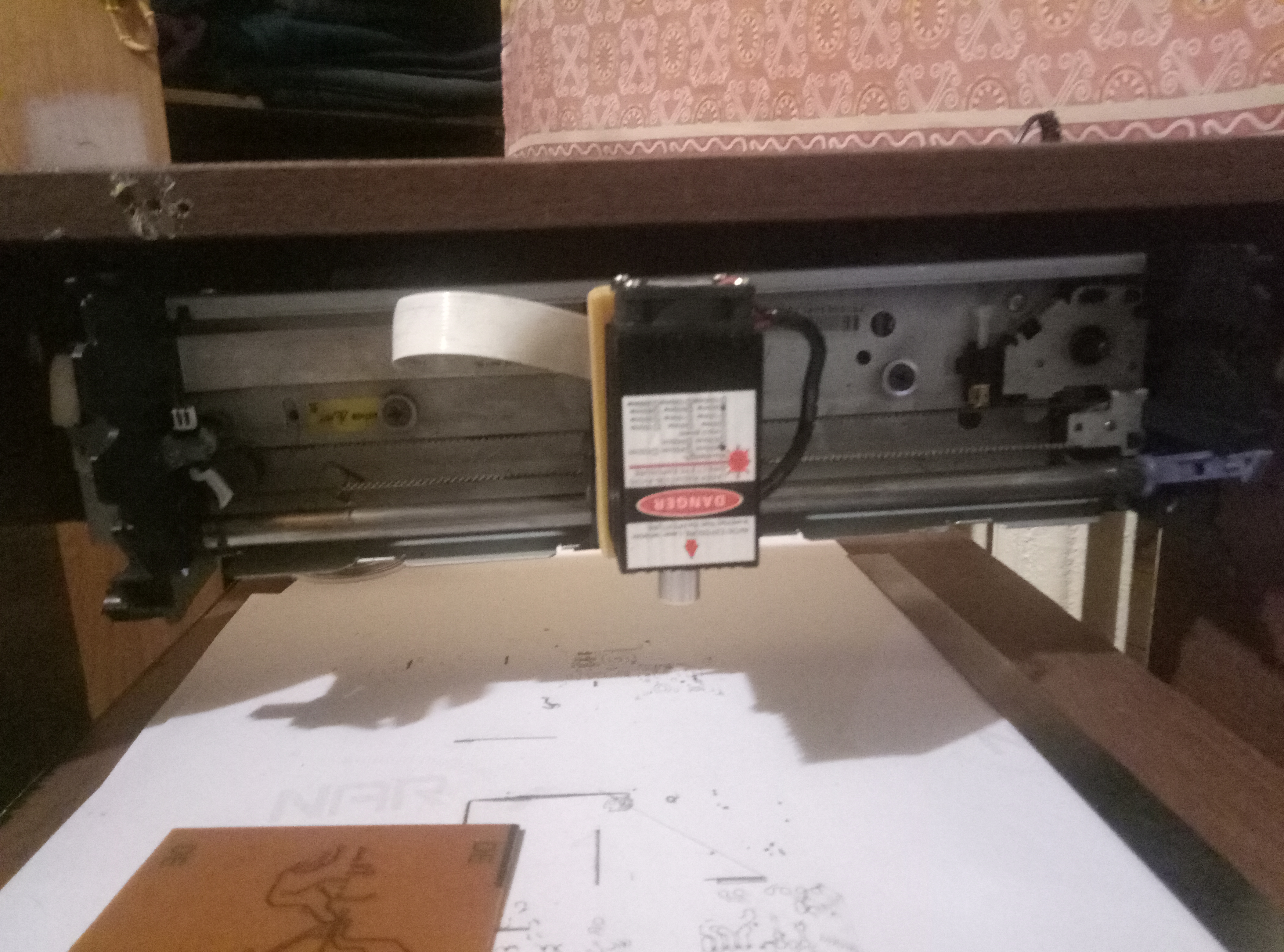

Собрал недавно станочек, с лазерным модулем 300mW 405nm, хочу засвечивать им фоторезист, для печатных плат из Sprint Layout. Из спринта делаю экспорт в Gerber, далее мне нужно что бы FlatCam подготовил код что бы лазер засвечивал контуры, а не проходил по контуру дорожек. Может что не правильно написал простите, но уже какой день не могу получить результат :relsa:
P70203-001754.jpg (14659 просмотров) <a class='original' href='./download/file.php?id=101950&mode=view' target=_blank>Загрузить оригинал (4.15 МБ)</a>
P70203-001747.jpg (14659 просмотров) <a class='original' href='./download/file.php?id=101951&mode=view' target=_blank>Загрузить оригинал (4.38 МБ)</a>

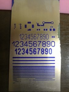

Re: FlatCAM
ionchik писал(а):лазер засвечивал контуры
Или всё-же засвечивал дорожки?
Я вот из спринта сразу сохранил в bmp файл, подготовил G-код, через свою программу, и сейчас вот подбираю оптимальный режим лазера:
2017-02-03_141932.jpg (14620 просмотров) <a class='original' href='./download/file.php?id=102042&mode=view' target=_blank>Загрузить оригинал (210.56 КБ)</a>
ionchik
Сообщения: 4
Зарегистрирован: 01 дек 2016, 11:12
Re: FlatCAM
Сообщение ionchik »
selenur писал(а):Или всё-же засвечивал дорожки?
Да, вот такой результат я хотел бы увидеть.
Вашей программой пользовался. У меня операционная система Linux, использую через Wine. Я не могу понять как засвечивать дорожки лазером, у меня контроллер Arduino cnc shild, с прошивкой GRBL v. 9J, ttl дазера берется из пина концевика Z+. Не могу добится что бы получить GCode что бы мой станок засвечивал фоторезист в нужных местах из лайоута.
Дай бог крепкого здоровья вам пожелаю если поможете разобратся :beer_blow:

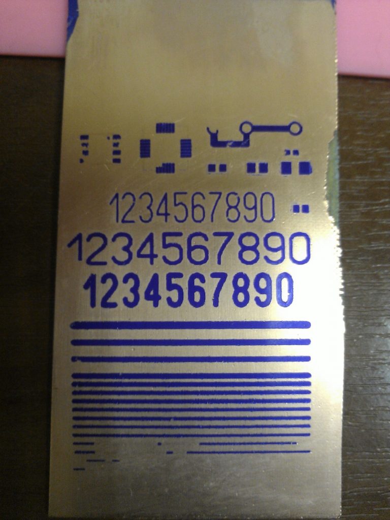

Ну у меня самого пока не очень получается.....
Вот как было после засветки:
WP_001759-768x1024.jpg (14604 просмотра) <a class='original' href='./download/file.php?id=102086&mode=view' target=_blank>Загрузить оригинал (97.29 КБ)</a>
А вот как после полоскания в соде:
WP_001760-768x1024.jpg (14604 просмотра) <a class='original' href='./download/file.php?id=102087&mode=view' target=_blank>Загрузить оригинал (99.91 КБ)</a>
Дорожки 0.1 мм вообще смылись, дорожки 0.2 мм частично, дальше толщина увеличивается с шагом 0.1 мм до 1 мм, там зафиксировалось вроде нормально.
Что касается GRBL то версия 0.9 не очень подходит для лазера, я пользуюсь 1.1 с включенной опцией "лазерный станок", может стоит обновиться, и слегка модифицировать в плане подключения лазера?

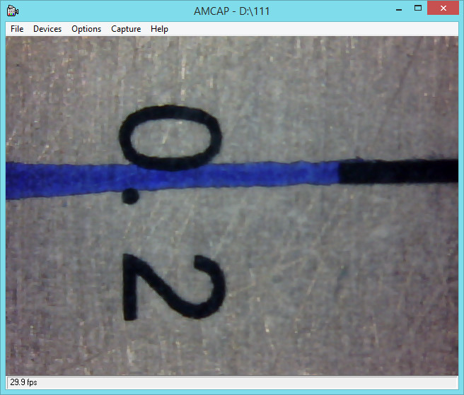

Спасибо за ответ! Не мог зайти на форум со своей учетной записью.
Пробовал обновить прошивку GBRL на 1.1, уже не помню но были какие то непонятные баги, откатился назад на 0.9 версию, мне хватает возможностей.
Пробовал засвечивать фоторезист один раз, результат получился отвратительный, засвечивались обширные области да и время обработки большое. В G-Code мощность лазера была 100% и я считаю что отраженные от меди фотоны засвечивали все подряд. дальше еще попробую с меньшей мощностью думаю нужно ставить диафрагму перед платой, потому что оптика моя на лазере не идеально фокусирует луч.
Сейчас попробовал такой способ; на две заготовки наклеил скотч желтый и декоративную пленку, G-Code сформировал через Inkscape+j tech laser tool. С моим 300 mW лазером 405nm скотч резал за один проход подача 65 мм\мин из плюсов почти нет запаха. С декоративной пленкой подача была 100мм\мин два прохода дым отвратительный, дома не пойдет резать :)
Результат со скотчем для моих скромных потребностей пока хватает, об дальнейших изменениях отпишусь позднее.

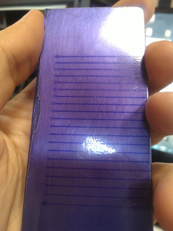

P70209-212004.jpg (14541 просмотр) <a class='original' href='./download/file.php?id=102713&mode=view' target=_blank>Загрузить оригинал (3.57 МБ)</a>
Re: FlatCAM

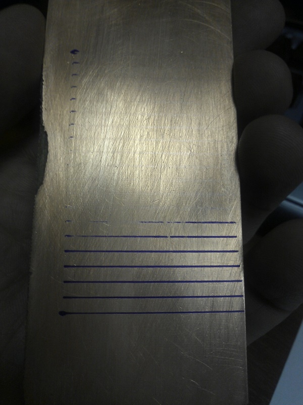

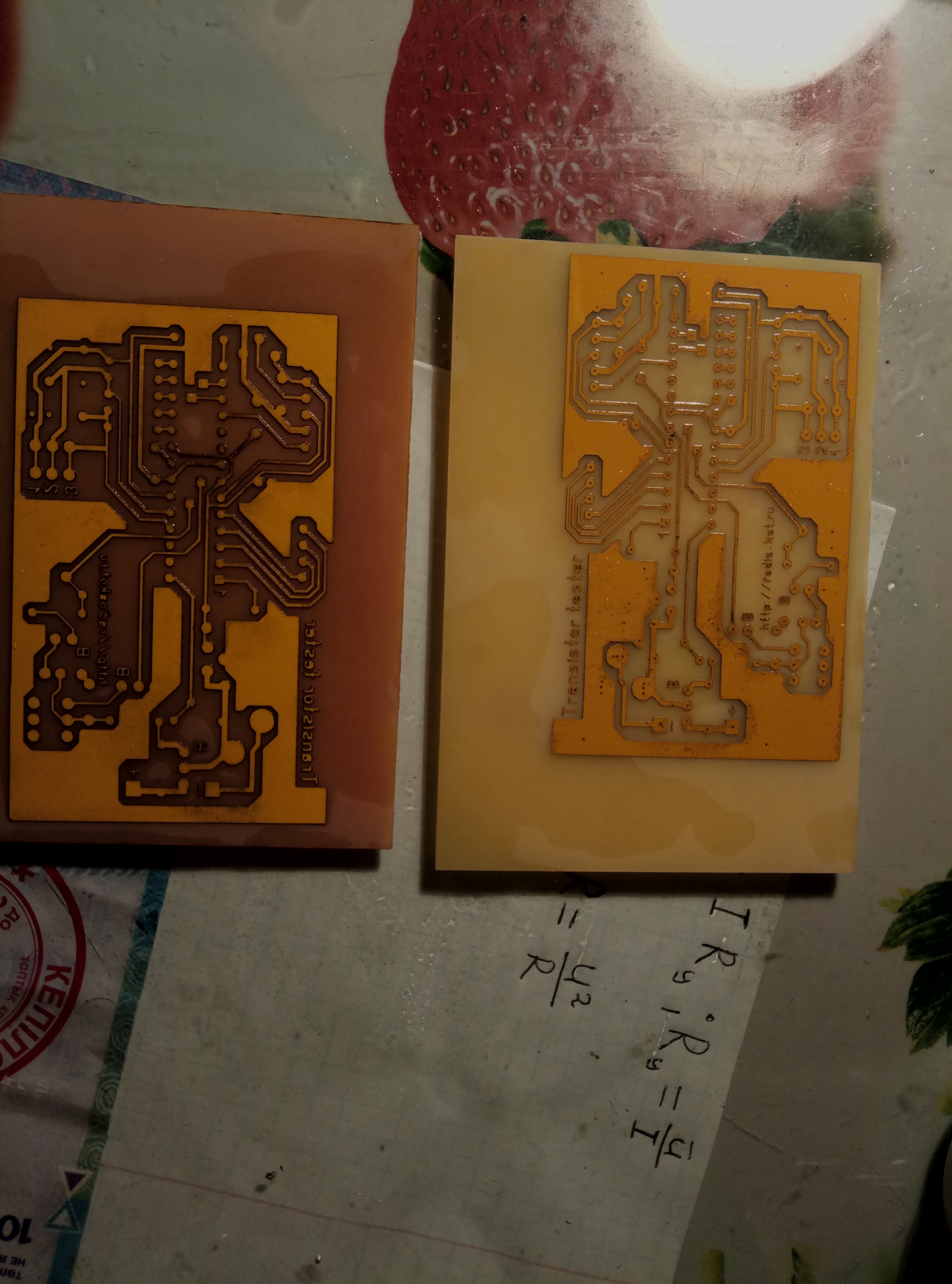

У меня получается уже стабильный результат, вот примеры дорожек 0,2 мм с разной мощностью, с низу вверх от 1% до 20% мощности с шагом 1%
WP_001782.jpg (14535 просмотров) <a class='original' href='./download/file.php?id=102732&mode=view' target=_blank>Загрузить оригинал (170.85 КБ)</a>
после соды часть дорожек слезли т.к. при превышении мощности фоторезист сжигался, а не засвечивался
WP_001784.jpg (14535 просмотров) <a class='original' href='./download/file.php?id=102733&mode=view' target=_blank>Загрузить оригинал (139.44 КБ)</a>
но при мощности 20-30 мВт вот результат при увеличении
2017-02-09_185330.jpg (14535 просмотров) <a class='original' href='./download/file.php?id=102734&mode=view' target=_blank>Загрузить оригинал (88.69 КБ)</a>
и
2017-02-09_185502.jpg (14535 просмотров) <a class='original' href='./download/file.php?id=102735&mode=view' target=_blank>Загрузить оригинал (151.63 КБ)</a>

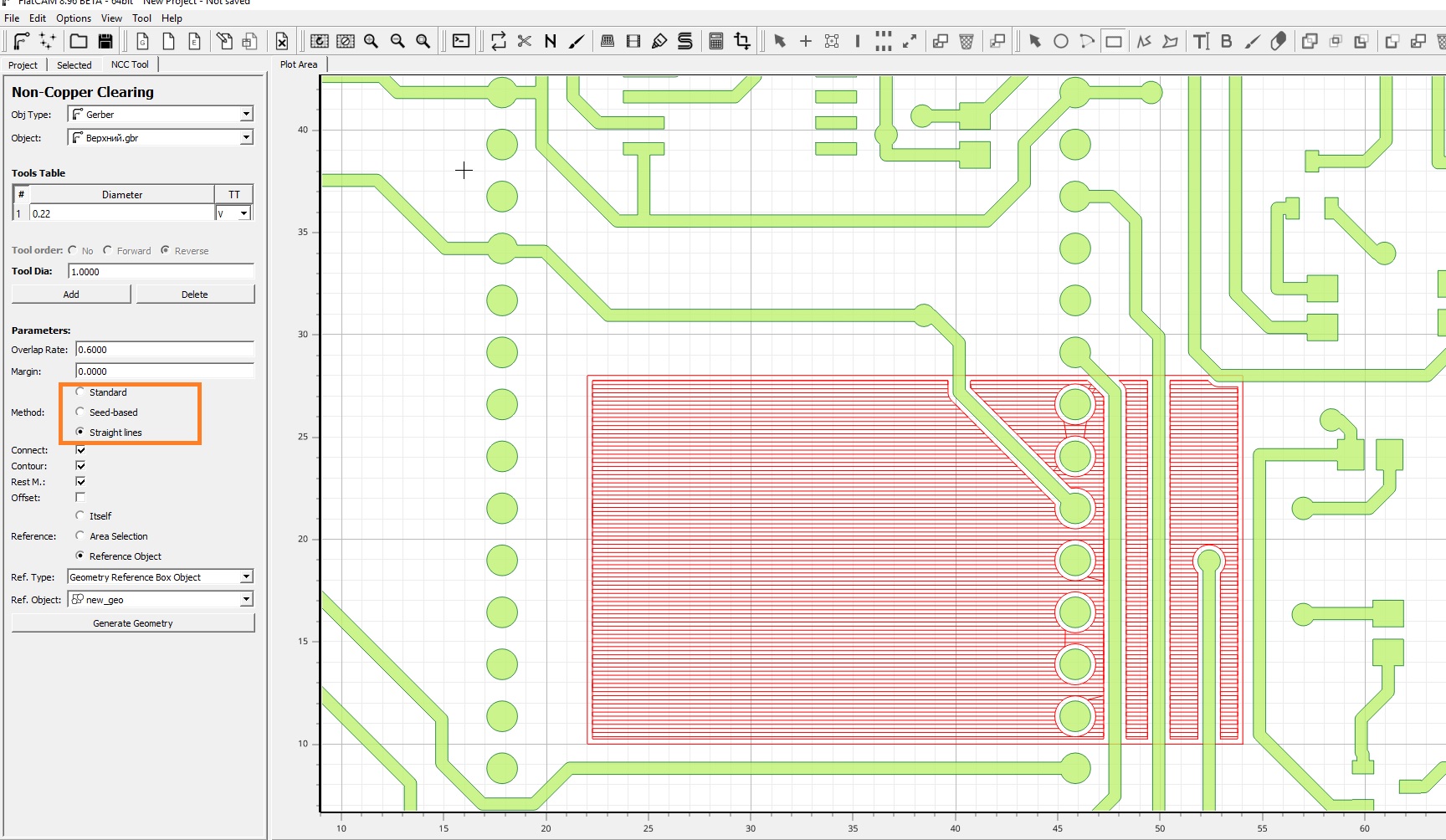

Всем привет!
Подскажите, что-то не нашел в FlatCAM такой возможности... Импортирую grb файл платы. Можно ли "заливку" (опция Paint Area) сделать таким образом, чтобы движение происходило по прямым слева направо например и обратно, а не по окружностям?
Или может есть другие CAM, которые умеют grb файлы переводить в gcode по подобному алгоритму?
sazn86
Сообщения: 419
Зарегистрирован: 30 ноя 2016, 09:41
Репутация: 19
Re: FlatCAM
Сообщение sazn86 »
khamai писал(а):Всем привет!
Фрезеровать область прямыми линиями а не по окружности? Там есть такая настройка.
Подскажите, где именно? Какая вкладка? У меня версия 8.5 на linux.
В Paint Area есть Method: Standart и Seed-Based, но это точно не то. И кстати, рисует не только оружностями, но и прямыми, но не по горизонтали, а под произвольными углами. А нужно либо вертикально, либо горизонтально всю заливку

Re: FlatCAM
Сообщение sazn86 »
khamai писал(а):
Вот тут .
