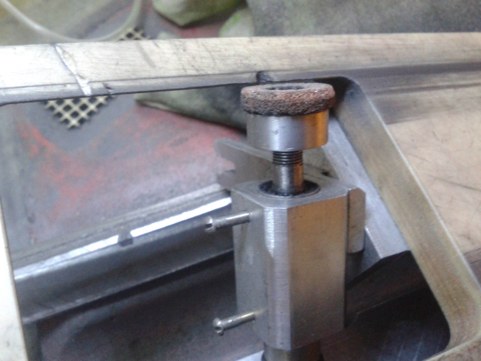

Всё таки не успокоился ,мучачу призму... бормашинкен для этого дела нужен конечно мощный и лучше 1-2 к Вт.
Рубим так сказать все концы. Брат нашел ещё от 2 микрон в бабке изделия
(месяц меня пытал..в итоге я сдался,потому как его правда).В итоге затянется месяца на два.
по быстрому собрали приспособу (15600 просмотров) <a class='original' href='./download/file.php?id=178797&mode=view' target=_blank>Загрузить оригинал (689.01 КБ)</a>
регулировки никакие ,для разовой работы ... (15600 просмотров) <a class='original' href='./download/file.php?id=178798&mode=view' target=_blank>Загрузить оригинал (781.2 КБ)</a>
клеил на вк-9 ,хорошо держит (15600 просмотров) <a class='original' href='./download/file.php?id=178799&mode=view' target=_blank>Загрузить оригинал (730.43 КБ)</a>
с камнем повезло -  пористый и крупнозернистый (15600 просмотров) <a class='original' href='./download/file.php?id=178800&mode=view' target=_blank>Загрузить оригинал (717.94 КБ)</a>
