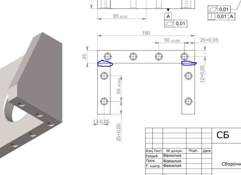

Вот еще один чертежик. По-проще.
верхний хомут в сборе.PDF
(90.35 КБ) 569 скачиваний
mhael
Сообщения: 2400
Репутация: 769
Настоящее имя: Ильдар
Re: Помогите с чертежами
Сообщение mhael »
nkp писал(а):эти линии не лишние?
деталь составная, по задумке - там сварка. Вот поэтому и линии. На них не обращаем внимание :)
