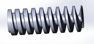

Не получается сделать такой "винт".
Есть цилиндр, есть три синусоиды, которые образуют профиль "резьбы".
Без имени-2.jpg (11912 просмотров) <a class='original' href='./download/file.php?id=174148&mode=view' target=_blank>Загрузить оригинал (62.39 КБ)</a>
Не могу удалить твердое тело снаружи... ну никак. Не понимаю метод, как это сделать при переменной глубине "резьбы".
В аттаче сама модель.

Может лучше Вырез по траектории применить?

пытался. Чет не получилось. Содид не принимает кривую как траекторию почему-то, ругается, говорит, что не замкнута (по памяти, у меня уже каша в голове от множества безрезультатных попыток :)) я уже как только не пытался, точно ошибку посмотрю только завтра.
Как она может быть не замкнута, не понимаю, она же уравнением типа f=sin() задана...

Говорит что не замкнута, потому что для этого типа операции они должны пересекаться в одной точки, допустим окружность в одной плоскости и прямая (касательная) в другой плоскости. Вот тогда такая операция будет работать
Re: Винт с переменной глубиной резьбы
Как бы ещё объяснить, в общем если у тебя окружность это профиль траектории, то направляющая должна выходить из любой точки окружности, но не из ее центра

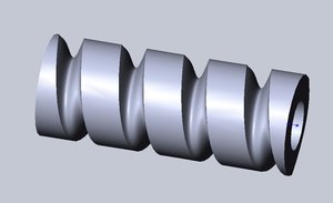

Примерно такое должно быть?
Шнек.png (11868 просмотров) <a class='original' href='./download/file.php?id=174155&mode=view' target=_blank>Загрузить оригинал (305.25 КБ)</a>

sima8520 писал(а):они должны пересекаться в одной точки, допустим окружность в одной плоскости и прямая (касательная) в другой плоскости
понял, о чем речь. Но не могу понять, как мне это изобразить в данной ситуации :((
aftaev писал(а):В архив закатывается и на форум
и точно... это называется с головой ушел в проблему :)) переделал
aftaev писал(а):Примерно такое должно быть?
Почти так. Здесь глубина резьбы (если правильно вижу) увеличивается по функции прямой, у меня по синусоидальной.
Если пойму как сделать шнек, наверняка пойму и как сделать свой "винт".
Не томи :))

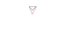

как сделать шнек видосов полно , а у тебя более заковыристое Т З - внутренняя синусоида как яйцо ,
222.png (11801 просмотр) <a class='original' href='./download/file.php?id=174171&mode=view' target=_blank>Загрузить оригинал (185.31 КБ)</a>
поэтому насколько понимаю профиль выреза будет плавно изменять свою глубину и как следствие угол на каждые 180 гр поворота........
333.png (11807 просмотров) <a class='original' href='./download/file.php?id=174170&mode=view' target=_blank>Загрузить оригинал (15.19 КБ)</a>
я правильно понял?

ага...

ну тогда всякими вырезами по траекториям и прочими твердотельными операциями даже нефиг пытаться , попытайся поверхностями построить ...............
чет мне кажется команда границы-поверхности поможет, только начальные точки двух наружных спиралей вестимо надо перенести на плоскость расположенную по нормали к началу яйцеобразной :D кривой (иначе поверхности исказяться)
Пы СЫ и конечные тоже.............
