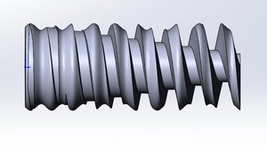

Не получается сделать такой "винт".
Есть цилиндр, есть три синусоиды, которые образуют профиль "резьбы".
Без имени-2.jpg (11445 просмотров) <a class='original' href='./download/file.php?id=174148&mode=view' target=_blank>Загрузить оригинал (62.39 КБ)</a>
Не могу удалить твердое тело снаружи... ну никак. Не понимаю метод, как это сделать при переменной глубине "резьбы".
В аттаче сама модель.

Может лучше Вырез по траектории применить?

пытался. Чет не получилось. Содид не принимает кривую как траекторию почему-то, ругается, говорит, что не замкнута (по памяти, у меня уже каша в голове от множества безрезультатных попыток :)) я уже как только не пытался, точно ошибку посмотрю только завтра.
Как она может быть не замкнута, не понимаю, она же уравнением типа f=sin() задана...

Говорит что не замкнута, потому что для этого типа операции они должны пересекаться в одной точки, допустим окружность в одной плоскости и прямая (касательная) в другой плоскости. Вот тогда такая операция будет работать
Re: Винт с переменной глубиной резьбы
Как бы ещё объяснить, в общем если у тебя окружность это профиль траектории, то направляющая должна выходить из любой точки окружности, но не из ее центра

ну тогда всякими вырезами по траекториям и прочими твердотельными операциями даже нефиг пытаться , попытайся поверхностями построить ...............
чет мне кажется команда границы-поверхности поможет, только начальные точки двух наружных спиралей вестимо надо перенести на плоскость расположенную по нормали к началу яйцеобразной :D кривой (иначе поверхности исказяться)

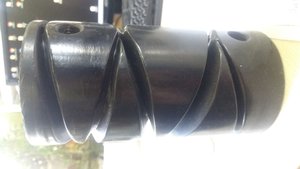

111.jpeg (11277 просмотров) <a class='original' href='./download/file.php?id=174181&mode=view' target=_blank>Загрузить оригинал (867.34 КБ)</a>
сам вал без проблем, любой формы могу изобразить. Проблема как раз в том, как яйцевидную спираль из нее вырезать.
Поверхностями чет тоже никак, ну не понимает он поверхность, образованную тремя кривыми.
Может, SW 14 года не понимает, попробую сейчас на посвежее версии.

Что это вообще такое? Как называется?

в общем, с переходом на SW 16 года проблема решилась... сама. Вырез по сечению, определяем сечение по трем кривым и все...!!!
Уряяя!.jpg (11245 просмотров) <a class='original' href='./download/file.php?id=174191&mode=view' target=_blank>Загрузить оригинал (42.9 КБ)</a>
А SW 14 года не понимает эту функцию. Ваще и никак :((
xenon-alien писал(а):Что это вообще такое? Как называется?
это вечный винт (в трикотажном производстве - нитеукладчик), используется для намотки ниток на промышленную бобину.
Их производство прекратилось с распадом СССР, и теперь их делают только... угадайте кто :)).

ps. в ней еще хитрый наклон стенок, без наклона тоже никак, но это уже вопрос терпения и времени :))
