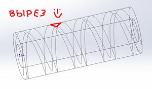

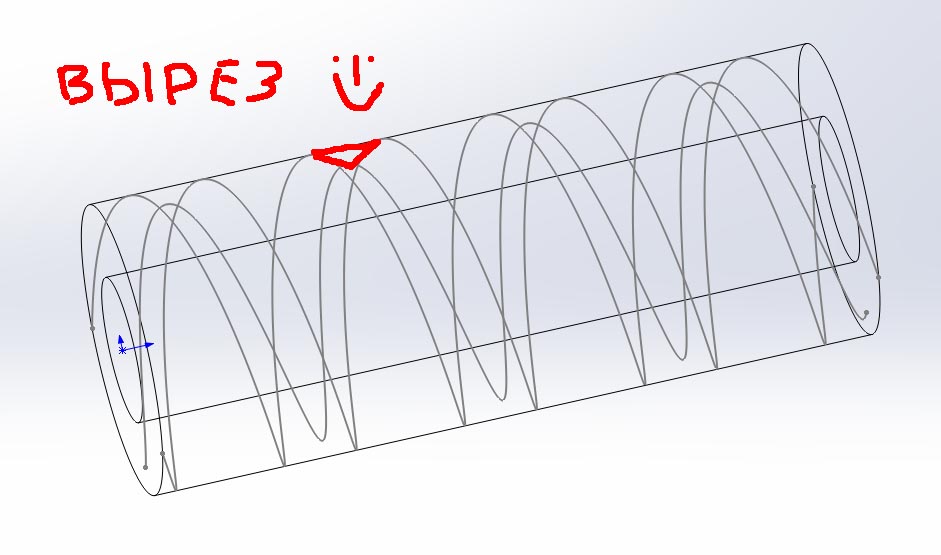

Не получается сделать такой "винт".
Есть цилиндр, есть три синусоиды, которые образуют профиль "резьбы".
Без имени-2.jpg (11280 просмотров) <a class='original' href='./download/file.php?id=174148&mode=view' target=_blank>Загрузить оригинал (62.39 КБ)</a>
Не могу удалить твердое тело снаружи... ну никак. Не понимаю метод, как это сделать при переменной глубине "резьбы".
В аттаче сама модель.

Может лучше Вырез по траектории применить?

пытался. Чет не получилось. Содид не принимает кривую как траекторию почему-то, ругается, говорит, что не замкнута (по памяти, у меня уже каша в голове от множества безрезультатных попыток :)) я уже как только не пытался, точно ошибку посмотрю только завтра.
Как она может быть не замкнута, не понимаю, она же уравнением типа f=sin() задана...

Говорит что не замкнута, потому что для этого типа операции они должны пересекаться в одной точки, допустим окружность в одной плоскости и прямая (касательная) в другой плоскости. Вот тогда такая операция будет работать
Re: Винт с переменной глубиной резьбы
Как бы ещё объяснить, в общем если у тебя окружность это профиль траектории, то направляющая должна выходить из любой точки окружности, но не из ее центра

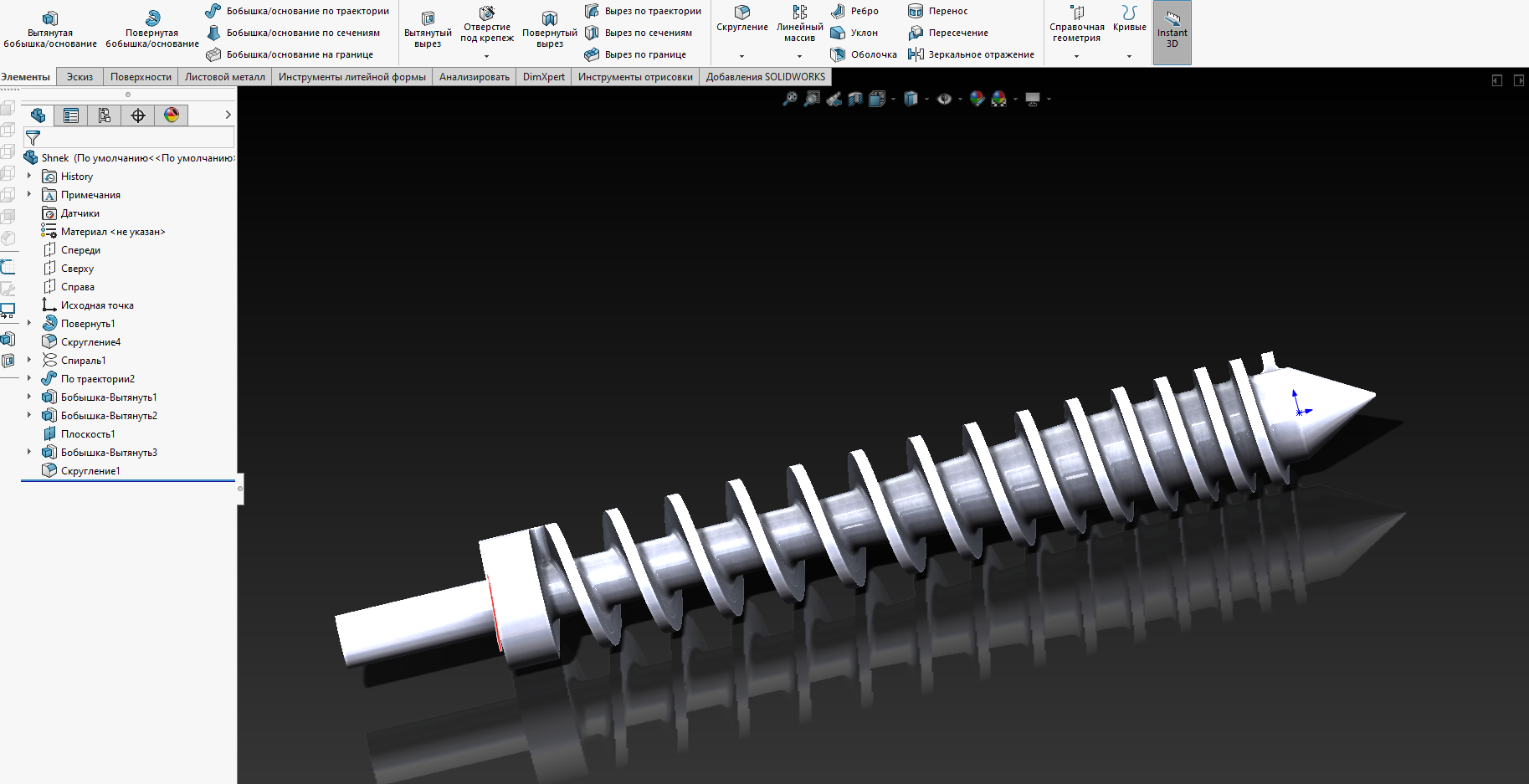

Примерно такое должно быть?

aftaev писал(а):Примерно такое должно быть?
Почти так. Здесь глубина резьбы (если правильно вижу) увеличивается по функции прямой, у меня по синусоидальной.
Если пойму как сделать шнек, наверняка пойму и как сделать свой "винт".
Не томи :))

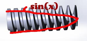

как сделать шнек видосов полно , а у тебя более заковыристое Т З - внутренняя синусоида как яйцо ,
222.png (11169 просмотров) <a class='original' href='./download/file.php?id=174171&mode=view' target=_blank>Загрузить оригинал (185.31 КБ)</a>
поэтому насколько понимаю профиль выреза будет плавно изменять свою глубину и как следствие угол на каждые 180 гр поворота........
333.png (11175 просмотров) <a class='original' href='./download/file.php?id=174170&mode=view' target=_blank>Загрузить оригинал (15.19 КБ)</a>
я правильно понял?

Сообщение uralpt »
ага...

ну тогда всякими вырезами по траекториям и прочими твердотельными операциями даже нефиг пытаться , попытайся поверхностями построить ...............
чет мне кажется команда границы-поверхности поможет, только начальные точки двух наружных спиралей вестимо надо перенести на плоскость расположенную по нормали к началу яйцеобразной :D кривой (иначе поверхности исказяться)

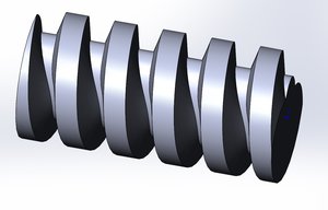

Блин, оказывается заразно:
Аннотация 2019-12-30 125105.jpg (11147 просмотров) <a class='original' href='./download/file.php?id=174173&mode=view' target=_blank>Загрузить оригинал (53.95 КБ)</a>
Забыл спросить, а синус должен быть внутри или снаружи ? Что хотим получить в итоге ? :thinking:
Пока рисовал, уже изменения, синус внутри... щас будем по новой ;)

Тогда можно в обычный шнек засунуть и объединить овал:
Аннотация 2019-12-30 133552.jpg (11133 просмотра) <a class='original' href='./download/file.php?id=174180&mode=view' target=_blank>Загрузить оригинал (79.37 КБ)</a>
https://youtu.be/l6JWWd8FoHw
П.С. Вырез по синусоиде не делает (какой-то глюк), получается ступеньками.

Kachik писал(а): Что хотим получить в итоге ?
а то не в курсе, я ж все уши ей прожужжал :))
111.jpeg (11112 просмотров) <a class='original' href='./download/file.php?id=174181&mode=view' target=_blank>Загрузить оригинал (867.34 КБ)</a>
сам вал без проблем, любой формы могу изобразить. Проблема как раз в том, как яйцевидную спираль из нее вырезать.
Поверхностями чет тоже никак, ну не понимает он поверхность, образованную тремя кривыми.

Kachik писал(а):Похоже?
не, почти то, но не хватает переменной глубины "резьбы", без нее не заработает
в общем, с переходом на SW 16 года проблема решилась... сама. Вырез по сечению, определяем сечение по трем кривым и все...!!!
Уряяя!.jpg (11080 просмотров) <a class='original' href='./download/file.php?id=174191&mode=view' target=_blank>Загрузить оригинал (42.9 КБ)</a>
А SW 14 года не понимает эту функцию. Ваще и никак :((
