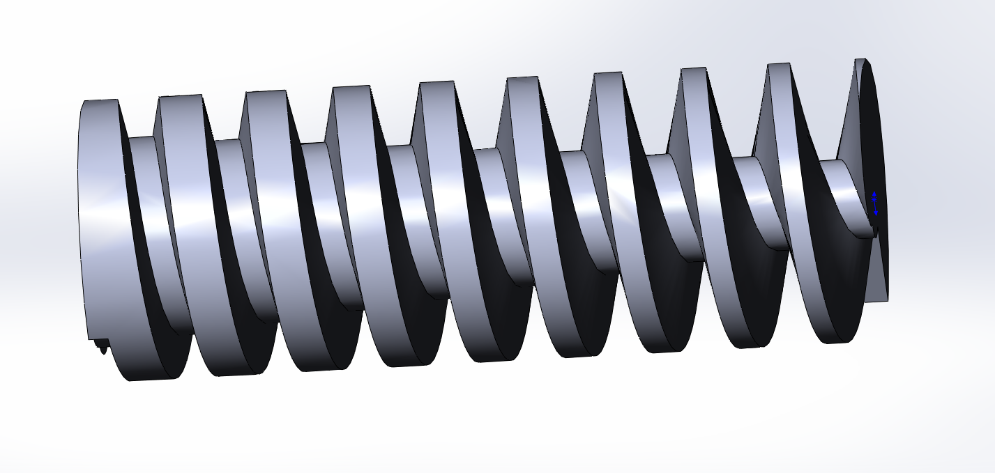

Не получается сделать такой "винт".
Есть цилиндр, есть три синусоиды, которые образуют профиль "резьбы".
Без имени-2.jpg (11916 просмотров) <a class='original' href='./download/file.php?id=174148&mode=view' target=_blank>Загрузить оригинал (62.39 КБ)</a>
Не могу удалить твердое тело снаружи... ну никак. Не понимаю метод, как это сделать при переменной глубине "резьбы".
В аттаче сама модель.

Может лучше Вырез по траектории применить?

пытался. Чет не получилось. Содид не принимает кривую как траекторию почему-то, ругается, говорит, что не замкнута (по памяти, у меня уже каша в голове от множества безрезультатных попыток :)) я уже как только не пытался, точно ошибку посмотрю только завтра.
Как она может быть не замкнута, не понимаю, она же уравнением типа f=sin() задана...
Re: Винт с переменной глубиной резьбы
uralpt писал(а):по другому ее сюда никак не запихать )
В архив закатывается и на форум ;)
Говорит что не замкнута, потому что для этого типа операции они должны пересекаться в одной точки, допустим окружность в одной плоскости и прямая (касательная) в другой плоскости. Вот тогда такая операция будет работать
Как бы ещё объяснить, в общем если у тебя окружность это профиль траектории, то направляющая должна выходить из любой точки окружности, но не из ее центра
Примерно такое должно быть?

sima8520 писал(а):они должны пересекаться в одной точки, допустим окружность в одной плоскости и прямая (касательная) в другой плоскости
понял, о чем речь. Но не могу понять, как мне это изобразить в данной ситуации :((
aftaev писал(а):В архив закатывается и на форум
и точно... это называется с головой ушел в проблему :)) переделал
aftaev писал(а):Примерно такое должно быть?
Почти так. Здесь глубина резьбы (если правильно вижу) увеличивается по функции прямой, у меня по синусоидальной.
Если пойму как сделать шнек, наверняка пойму и как сделать свой "винт".
Не томи :))

как сделать шнек видосов полно , а у тебя более заковыристое Т З - внутренняя синусоида как яйцо ,
222.png (11805 просмотров) <a class='original' href='./download/file.php?id=174171&mode=view' target=_blank>Загрузить оригинал (185.31 КБ)</a>
поэтому насколько понимаю профиль выреза будет плавно изменять свою глубину и как следствие угол на каждые 180 гр поворота........
333.png (11811 просмотров) <a class='original' href='./download/file.php?id=174170&mode=view' target=_blank>Загрузить оригинал (15.19 КБ)</a>
я правильно понял?

ну тогда всякими вырезами по траекториям и прочими твердотельными операциями даже нефиг пытаться , попытайся поверхностями построить ...............
чет мне кажется команда границы-поверхности поможет, только начальные точки двух наружных спиралей вестимо надо перенести на плоскость расположенную по нормали к началу яйцеобразной :D кривой (иначе поверхности исказяться)
Пы СЫ и конечные тоже.............

Kachik писал(а): Что хотим получить в итоге ?
а то не в курсе, я ж все уши ей прожужжал :))
111.jpeg (11748 просмотров) <a class='original' href='./download/file.php?id=174181&mode=view' target=_blank>Загрузить оригинал (867.34 КБ)</a>
сам вал без проблем, любой формы могу изобразить. Проблема как раз в том, как яйцевидную спираль из нее вырезать.
Поверхностями чет тоже никак, ну не понимает он поверхность, образованную тремя кривыми.
Может, SW 14 года не понимает, попробую сейчас на посвежее версии.

Kachik писал(а):Похоже?
не, почти то, но не хватает переменной глубины "резьбы", без нее не заработает
в общем, с переходом на SW 16 года проблема решилась... сама. Вырез по сечению, определяем сечение по трем кривым и все...!!!
Уряяя!.jpg (11716 просмотров) <a class='original' href='./download/file.php?id=174191&mode=view' target=_blank>Загрузить оригинал (42.9 КБ)</a>
А SW 14 года не понимает эту функцию. Ваще и никак :((
xenon-alien писал(а):Что это вообще такое? Как называется?
это вечный винт (в трикотажном производстве - нитеукладчик), используется для намотки ниток на промышленную бобину.
Их производство прекратилось с распадом СССР, и теперь их делают только... угадайте кто :)).
Ну огромное!!! Всем-всем-всем!!!
ps. в ней еще хитрый наклон стенок, без наклона тоже никак, но это уже вопрос терпения и времени :))
