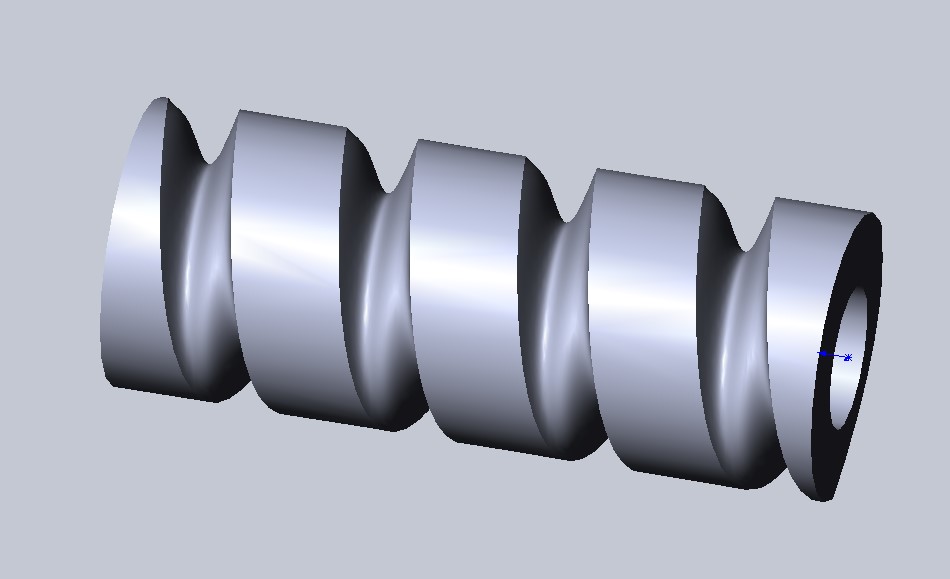

Не получается сделать такой "винт".
Есть цилиндр, есть три синусоиды, которые образуют профиль "резьбы".
Без имени-2.jpg (11448 просмотров) <a class='original' href='./download/file.php?id=174148&mode=view' target=_blank>Загрузить оригинал (62.39 КБ)</a>
Не могу удалить твердое тело снаружи... ну никак. Не понимаю метод, как это сделать при переменной глубине "резьбы".
В аттаче сама модель.

в общем, с переходом на SW 16 года проблема решилась... сама. Вырез по сечению, определяем сечение по трем кривым и все...!!!
Уряяя!.jpg (11248 просмотров) <a class='original' href='./download/file.php?id=174191&mode=view' target=_blank>Загрузить оригинал (42.9 КБ)</a>
А SW 14 года не понимает эту функцию. Ваще и никак :((

это вечный винт (в трикотажном производстве - нитеукладчик), используется для намотки ниток на промышленную бобину.
Их производство прекратилось с распадом СССР, и теперь их делают только... угадайте кто :)).
Ну огромное!!! Всем-всем-всем!!!
ps. в ней еще хитрый наклон стенок, без наклона тоже никак, но это уже вопрос терпения и времени :))
