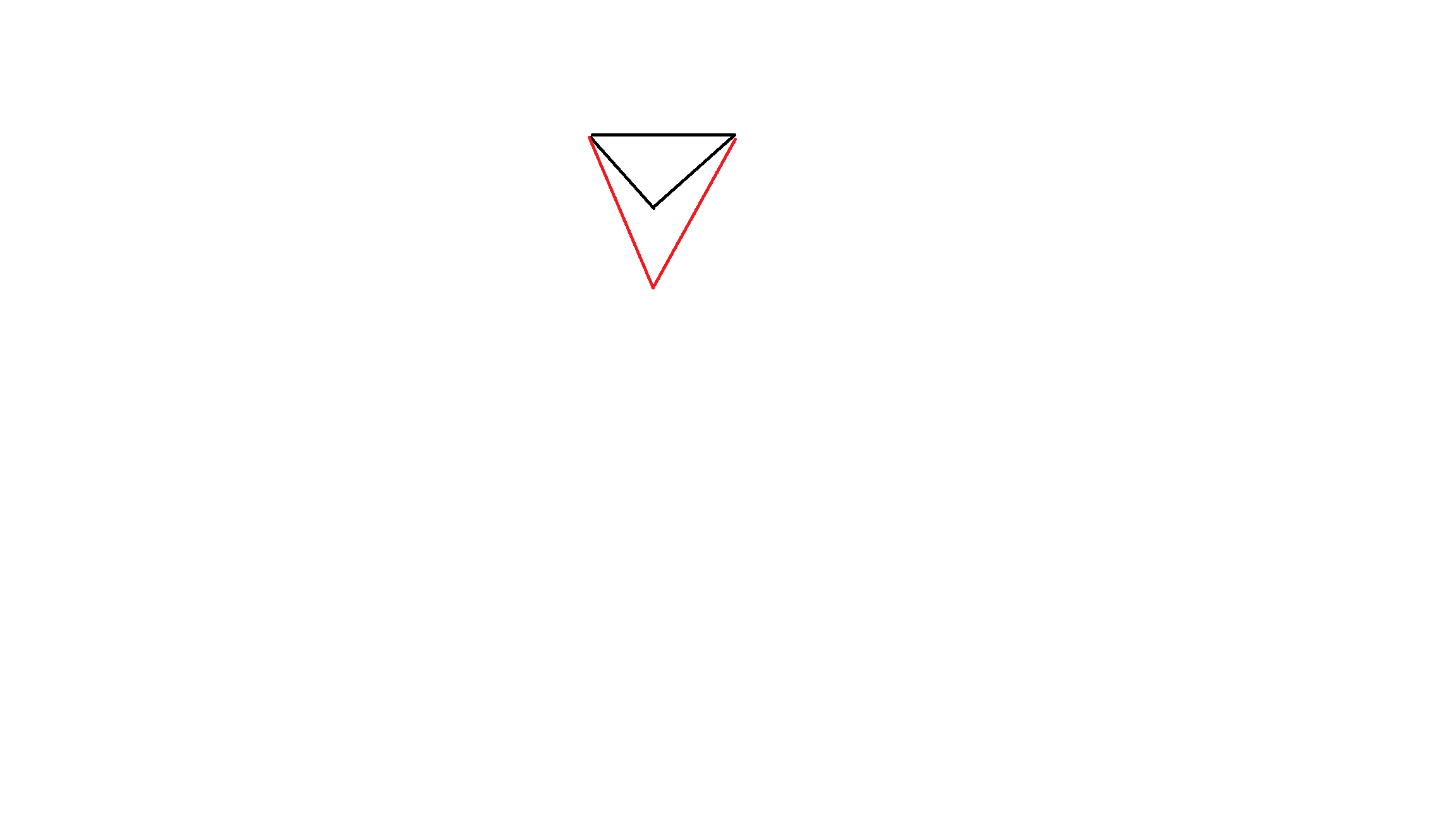

как сделать шнек видосов полно , а у тебя более заковыристое Т З - внутренняя синусоида как яйцо ,
222.png (11249 просмотров) <a class='original' href='./download/file.php?id=174171&mode=view' target=_blank>Загрузить оригинал (185.31 КБ)</a>
поэтому насколько понимаю профиль выреза будет плавно изменять свою глубину и как следствие угол на каждые 180 гр поворота........
333.png (11255 просмотров) <a class='original' href='./download/file.php?id=174170&mode=view' target=_blank>Загрузить оригинал (15.19 КБ)</a>
я правильно понял?

ага...

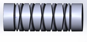

в общем, с переходом на SW 16 года проблема решилась... сама. Вырез по сечению, определяем сечение по трем кривым и все...!!!
Уряяя!.jpg (11160 просмотров) <a class='original' href='./download/file.php?id=174191&mode=view' target=_blank>Загрузить оригинал (42.9 КБ)</a>
А SW 14 года не понимает эту функцию. Ваще и никак :((
