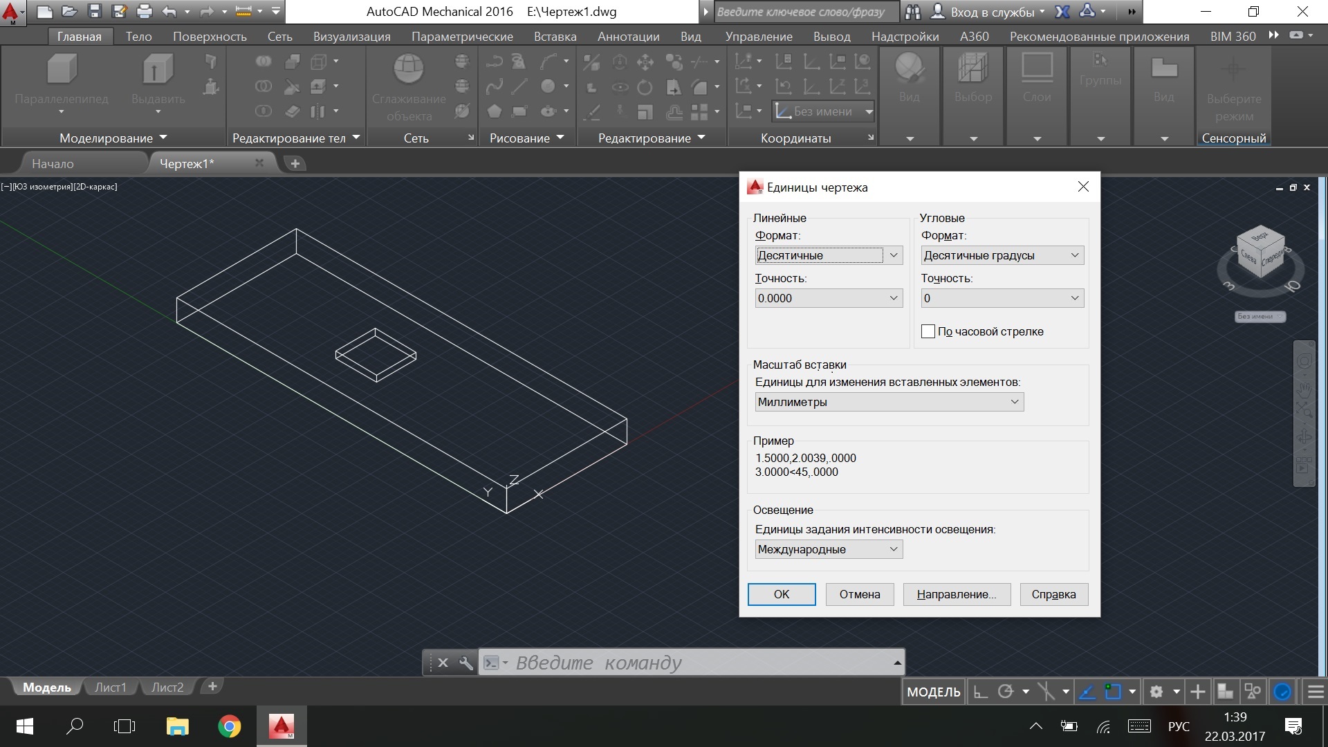

CeBuK
Сообщения: 50
Зарегистрирован: 04 мар 2017, 15:08
Настоящее имя: Святослав
Re: помогите перенести из Автокад в Арткам
Сообщение CeBuK »
вот собственной настройки, и все равно в арткам отправляются дюймы

Ershoff
Сообщения: 635
Репутация: 241
Откуда: Киев. Украина
Сообщение Ershoff »

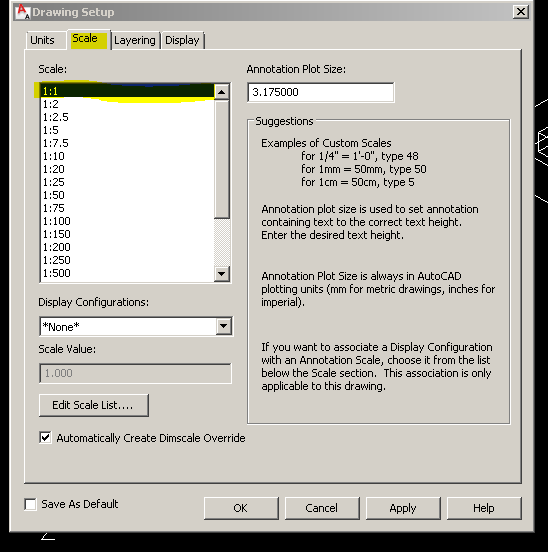

хм странно. Вроде всё ок.
Там ещё где-то должна быть вкладка масштаб - она тоже может влиять.
Снимок3.PNG (21209 просмотров) <a class='original' href='./download/file.php?id=106789&mode=view' target=_blank>Загрузить оригинал (24.59 КБ)</a>
а попробуй арткамом вот этот файл
Drawing3.rar
(111.76 КБ) 549 скачиваний
CeBuK
Сообщения: 50
Сообщение CeBuK »
этот встал замечательно. И в чем прикол?

я создал новый файл из темплейта acad.dwt
по дефолту там стоят тоже настройки в инчах.
я поменял на миллиметры, сохранил и когда спросило масштабировать "пейпер спейс и обжект" ( сорри просто калька с английского мне так проще я не знаю как оно звучит в русской версии)
После этого вставил твой файл как блок.
всё.
но кажется я сложно сделал, надо было после замены инчей на мм в твоём файле, тоже все "Rescall" сделать я не сделал и поэтому сразу не вышло.
Ща ещё потыкаю самому интересно :)
