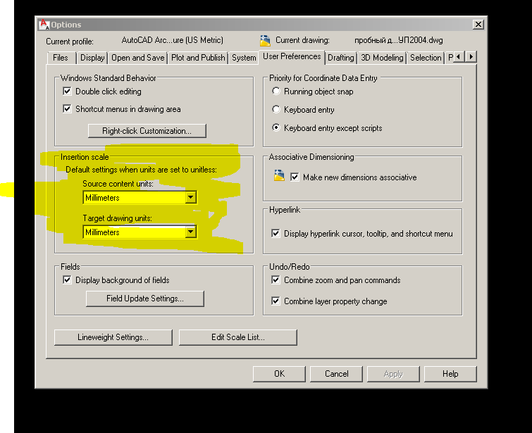

CeBuK
Сообщения: 50
Зарегистрирован: 04 мар 2017, 15:08
Настоящее имя: Святослав
Re: помогите перенести из Автокад в Арткам
Сообщение CeBuK »
вот собственной настройки, и все равно в арткам отправляются дюймы
Новый точечный рисунок.jpg (21679 просмотров) <a class='original' href='./download/file.php?id=106784&sid=6141f779a6ca0dab9f552eadd4d4c683&mode=view' target=_blank>Загрузить оригинал (454.73 КБ)</a>
Ershoff
Сообщения: 635
Репутация: 241
Откуда: Киев. Украина
Сообщение Ershoff »
хм странно. Вроде всё ок.
Там ещё где-то должна быть вкладка масштаб - она тоже может влиять.

CeBuK
Сообщения: 50
Сообщение CeBuK »
этот встал замечательно. И в чем прикол?
Ershoff
Сообщения: 635
Репутация: 241
Сообщение Ershoff »
я создал новый файл из темплейта acad.dwt
по дефолту там стоят тоже настройки в инчах.
я поменял на миллиметры, сохранил и когда спросило масштабировать "пейпер спейс и обжект" ( сорри просто калька с английского мне так проще я не знаю как оно звучит в русской версии)
После этого вставил твой файл как блок.
всё.
но кажется я сложно сделал, надо было после замены инчей на мм в твоём файле, тоже все "Rescall" сделать я не сделал и поэтому сразу не вышло.
Ща ещё потыкаю самому интересно :)

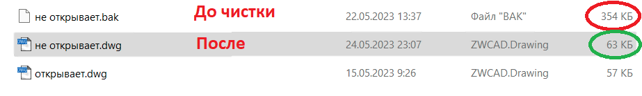

Доброго дня! помогите разобраться где затык.
сам не разбираюсь в AutoCAD 2008 (девчата рисуют, я режу), регулярно ArtCAM 2008 не открывает файлы.
не открывает.rar
(288.49 КБ) 273 скачивания
открывает.rar
(14.41 КБ) 271 скачивание
Подскажите что не так с чертежом, как исправить...

ZigZag09 писал(а): ↑23 май 2023, 10:00 Доброго дня! помогите разобраться где затык.
не открывает.rarоткрывает.rar
во первых очень захламленные файлы, оба
по хорошему в них должна быть только геометрия для арткама
в первом файле регион(region) во втором полилиния
соответственно арткам понимает только простую геометрию (точки круги линии кривые) и полилинии
попробуйте в первом файле разбить (команда explode) регион и загрузить в арткам

Сообщения: 3310
ZigZag09 писал(а): ↑ не понял только почему захламленные и чем, походу и не важно
Перед сохранением посоветуйте своим дамам выполнять команды Purge (All) и Edit (Yes) и избавитесь от всего ненужного хлама в чертеже (неиспользуемые слои, блоки, фонты, стили, размерности, типы линий и.т.д), да и размер файла в разы станет легче. Это так сказать правило хорошего тона чистить файл от мусора перед сохранением и отправкой ;)
