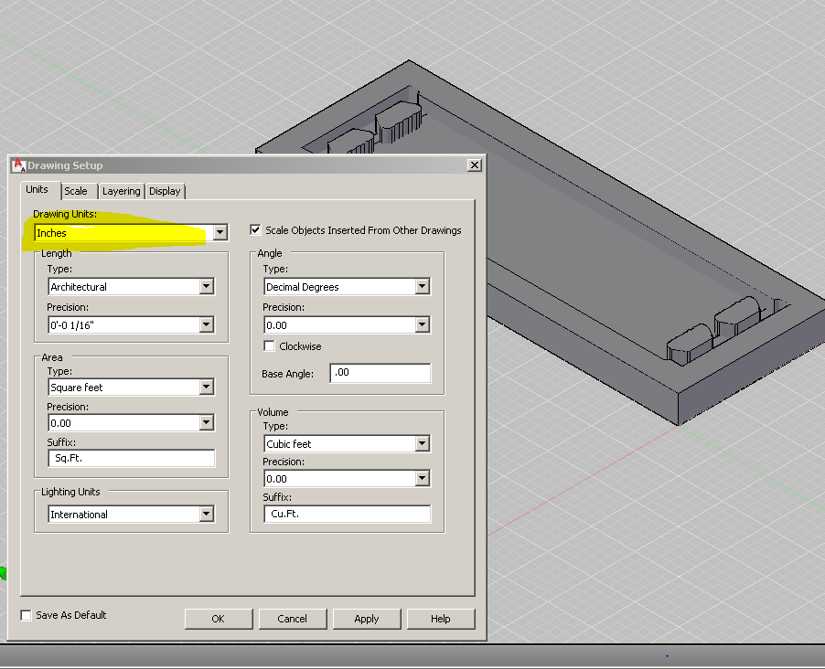

Ershoff
Сообщения: 635
Репутация: 241
Откуда: Киев. Украина
Re: помогите перенести из Автокад в Арткам
Сообщение Ershoff »
Ничего перерисовывать ненужно.
я поменял инчи на миллиметры - пробуй импортировать файл что я приложил
У меня на домашнем компе Арткама нет - попробовать не могу.
пысы совсем забыл, ещё здесь может быть собака закопана
Снимок1.PNG (21679 просмотров) <a class='original' href='./download/file.php?id=106776&sid=7a0a7f51781db047de804a0a7bed82fb&mode=view' target=_blank>Загрузить оригинал (36.87 КБ)</a>

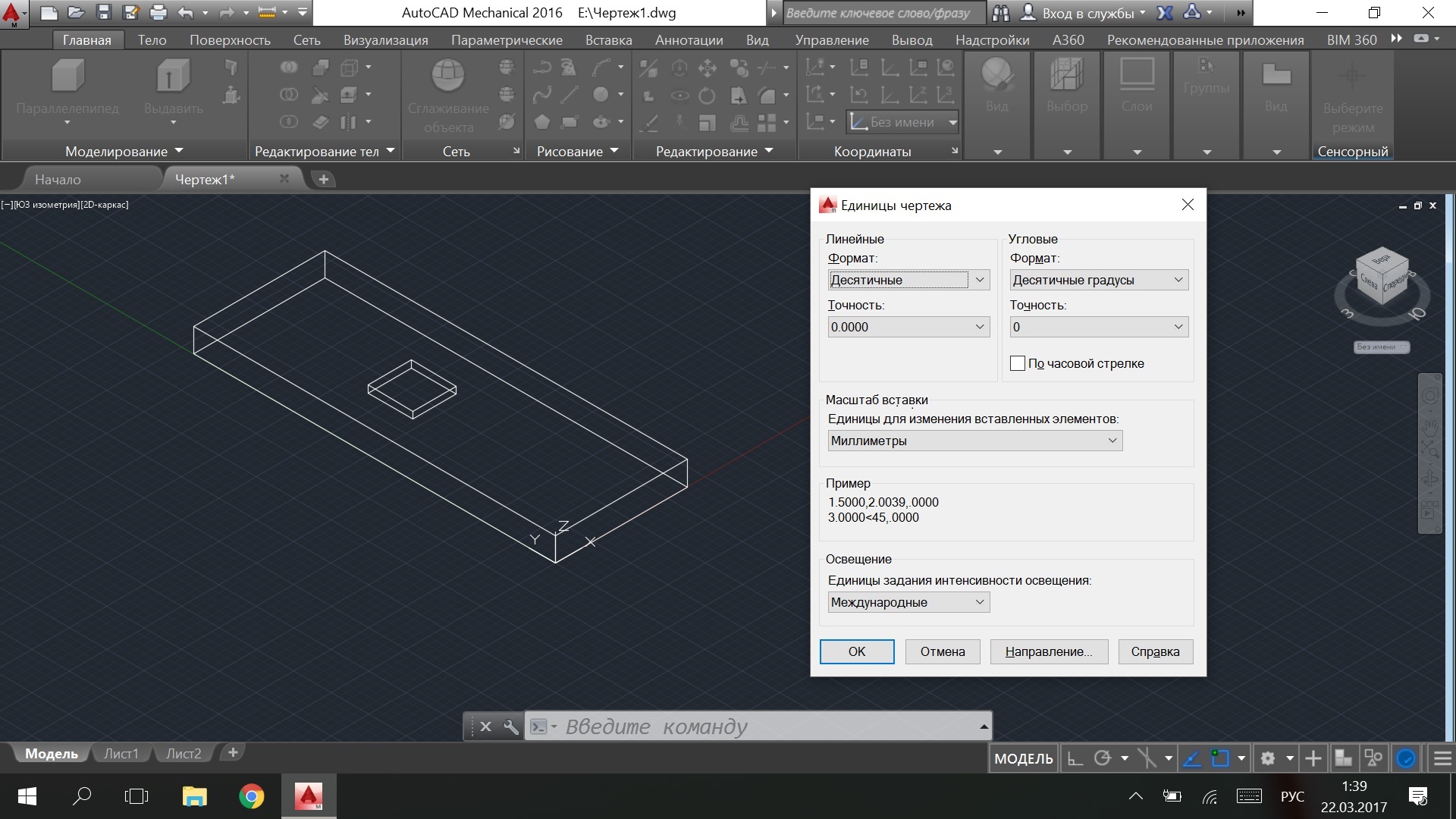

CeBuK
Сообщения: 50
Зарегистрирован: 04 мар 2017, 15:08
Настоящее имя: Святослав
Сообщение CeBuK »
вот собственной настройки, и все равно в арткам отправляются дюймы
Новый точечный рисунок.jpg (21678 просмотров) <a class='original' href='./download/file.php?id=106784&sid=7a0a7f51781db047de804a0a7bed82fb&mode=view' target=_blank>Загрузить оригинал (454.73 КБ)</a>
Ershoff
Сообщения: 635
Репутация: 241
Сообщение Ershoff »
хм странно. Вроде всё ок.
Там ещё где-то должна быть вкладка масштаб - она тоже может влиять.

Ershoff
Сообщения: 635
Репутация: 241
Сообщение Ershoff »
я создал новый файл из темплейта acad.dwt
по дефолту там стоят тоже настройки в инчах.
я поменял на миллиметры, сохранил и когда спросило масштабировать "пейпер спейс и обжект" ( сорри просто калька с английского мне так проще я не знаю как оно звучит в русской версии)
После этого вставил твой файл как блок.
всё.
но кажется я сложно сделал, надо было после замены инчей на мм в твоём файле, тоже все "Rescall" сделать я не сделал и поэтому сразу не вышло.
Ща ещё потыкаю самому интересно :)
