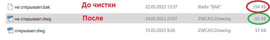

Сообщения: 3310
Re: помогите перенести из Автокад в Арткам
ZigZag09 писал(а): ↑ не понял только почему захламленные и чем, походу и не важно
Перед сохранением посоветуйте своим дамам выполнять команды Purge (All) и Edit (Yes) и избавитесь от всего ненужного хлама в чертеже (неиспользуемые слои, блоки, фонты, стили, размерности, типы линий и.т.д), да и размер файла в разы станет легче. Это так сказать правило хорошего тона чистить файл от мусора перед сохранением и отправкой ;)
1.png (12846 просмотров) <a class='original' href='./download/file.php?id=207899&sid=64ac7d9a34152d8353b403d2146c99e4&mode=view' target=_blank>Загрузить оригинал (18.76 КБ)</a>

xvovanx писал(а): ↑24 май 2023, 23:16
Благодарю ! ЦУ выдал, обещали исправится ;)
