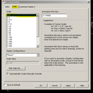

прошу помощи.
это мой первый опыт. нарисовал 3D обьект в автокаде, хочу его перенести в арткам чтобы сделать УП. но Арткам при экспорте мне показывает его в десятки раз больше, проверял размеры и единицы измерения но везде мм. уже не знаю что делать, файл прикладываю, мб кто сможет обьяснить что не так. пробовал разными форматами, STP,iges, sat, dwg, dxf. пробовал прогонять через компас, но компас модель не читает почему-то. выводит черный квадрат. рисовать компасом говорят легче, но я автокад постигал несколько месяцев. к компасу не готов (

Re: помогите перенести из Автокад в Арткам
Сообщение Ershoff »
хм странно. Вроде всё ок.
Там ещё где-то должна быть вкладка масштаб - она тоже может влиять.
Снимок3.PNG (21681 просмотр) <a class='original' href='./download/file.php?id=106789&sid=5ff60d8f5b07925b29104c8a0b4e3fa9&mode=view' target=_blank>Загрузить оригинал (24.59 КБ)</a>
а попробуй арткамом вот этот файл
Drawing3.rar
(111.76 КБ) 570 скачиваний
CeBuK
Сообщения: 50
Зарегистрирован: 04 мар 2017, 15:08
Настоящее имя: Святослав
Сообщение CeBuK »
этот встал замечательно. И в чем прикол?

Сообщение Ershoff »
я создал новый файл из темплейта acad.dwt
по дефолту там стоят тоже настройки в инчах.
я поменял на миллиметры, сохранил и когда спросило масштабировать "пейпер спейс и обжект" ( сорри просто калька с английского мне так проще я не знаю как оно звучит в русской версии)
После этого вставил твой файл как блок.
всё.
но кажется я сложно сделал, надо было после замены инчей на мм в твоём файле, тоже все "Rescall" сделать я не сделал и поэтому сразу не вышло.
Ща ещё потыкаю самому интересно :)
