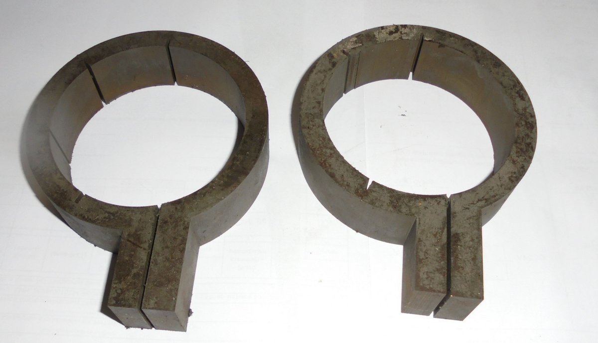

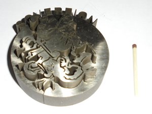

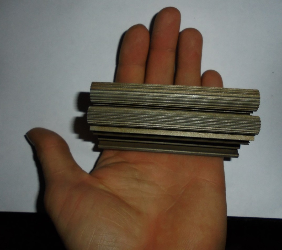

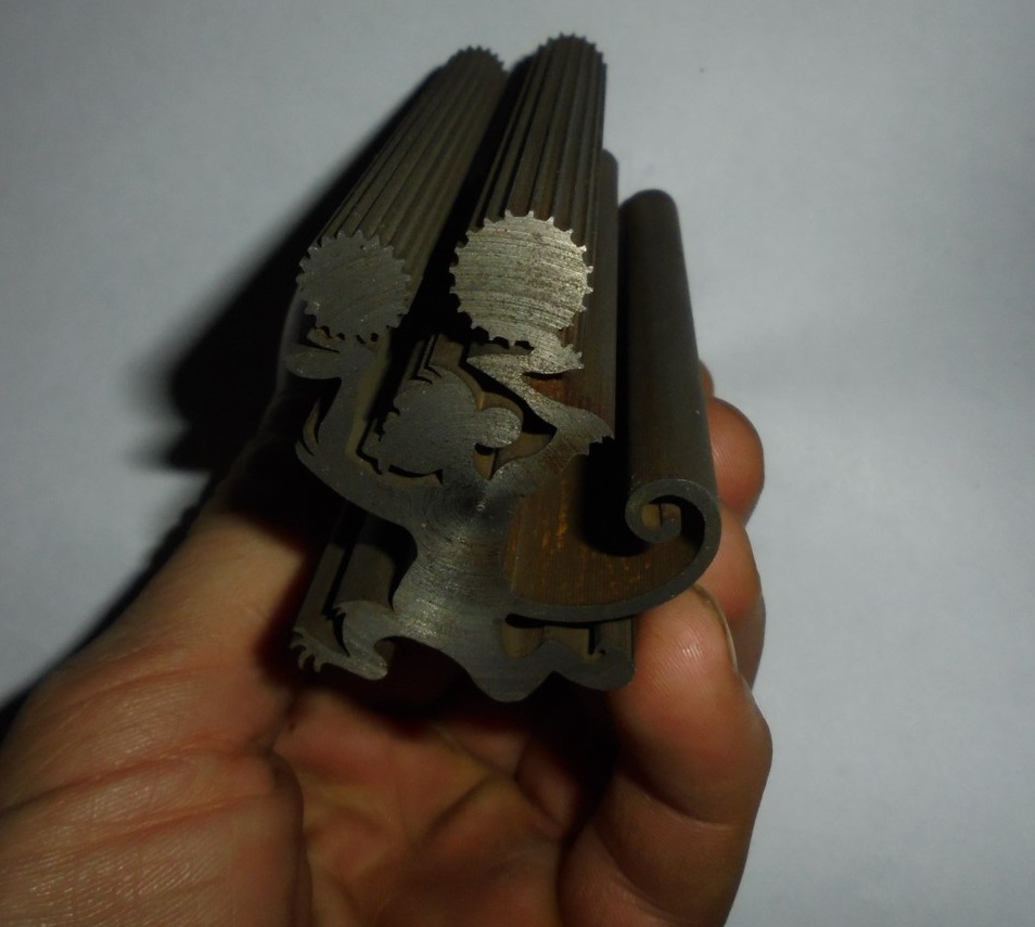

Примеры изделий (фото):
002.png (26166 просмотров) <a class='original' href='./download/file.php?id=72956&mode=view' target=_blank>Загрузить оригинал (483.82 КБ)</a>
001.JPG (26166 просмотров) <a class='original' href='./download/file.php?id=72955&mode=view' target=_blank>Загрузить оригинал (88.9 КБ)</a>
003.JPG (26166 просмотров) <a class='original' href='./download/file.php?id=72957&mode=view' target=_blank>Загрузить оригинал (147.84 КБ)</a>
004.JPG (26166 просмотров) <a class='original' href='./download/file.php?id=72958&mode=view' target=_blank>Загрузить оригинал (180.98 КБ)</a>
005.JPG (26166 просмотров) <a class='original' href='./download/file.php?id=72959&mode=view' target=_blank>Загрузить оригинал (138.71 КБ)</a>

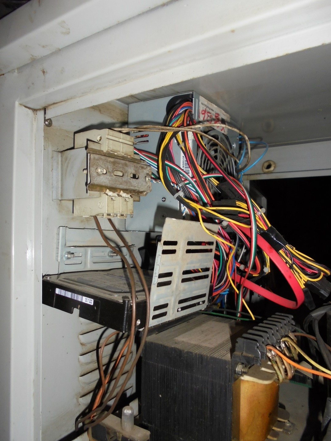

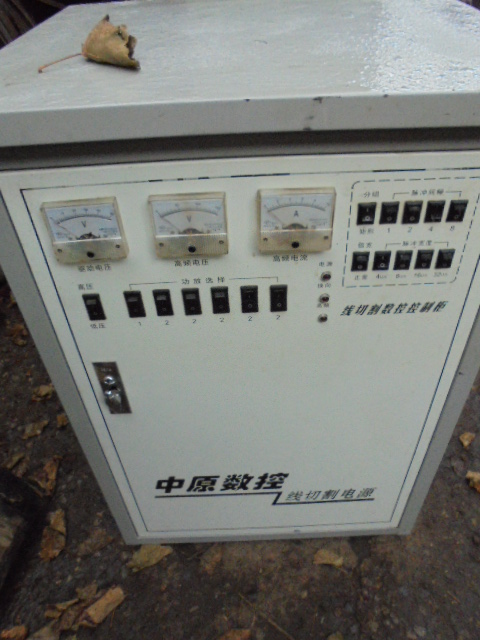

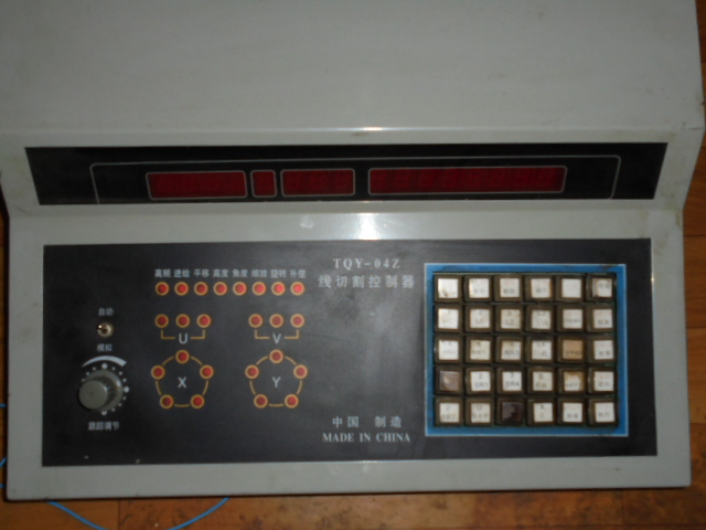

Когда купили станок с ним шел "калькулятор" ЧПУ который управлял станком + компьютер с Win98.
Принцип работы: в китайском САМ чертится чертеж, потом отправляется УП в этот калькулятор, который управлял станком. Этот калькулятор управляет 5ти и 3ф шаговыми движками ;)
03.JPG (26160 просмотров) <a class='original' href='./download/file.php?id=72960&mode=view' target=_blank>Загрузить оригинал (133.12 КБ)</a>

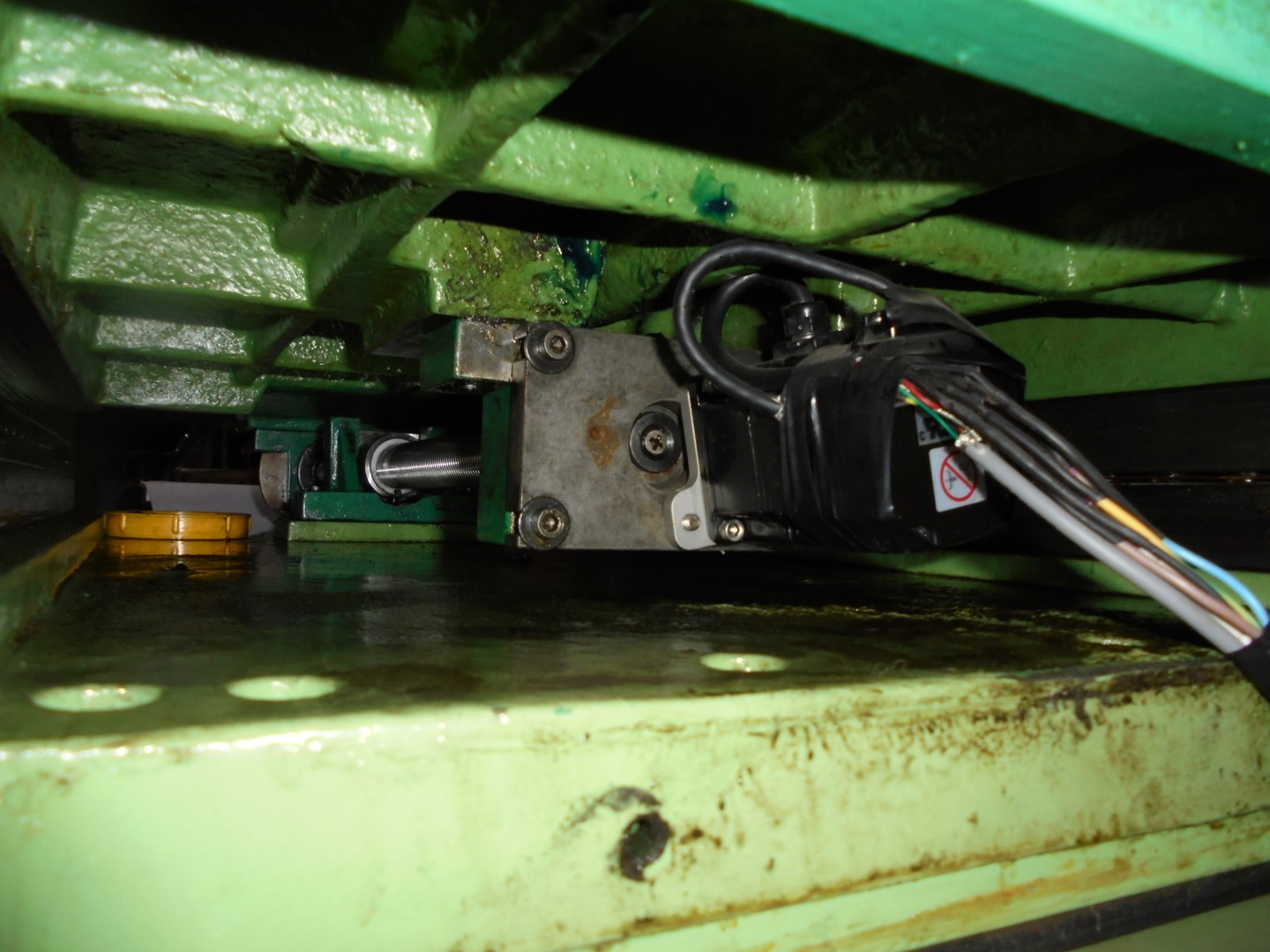

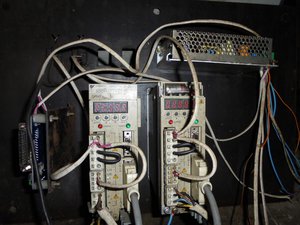

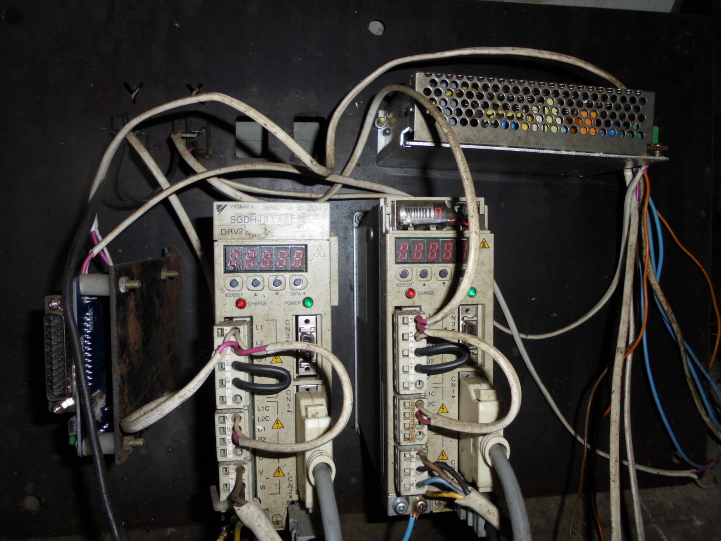

Re: Модернизация DK7740 электроэроз. проволочновырезной
Первое что нужно было запустить станок хоть как то. Разбираться в работе этого калькулятора желание не было.
Выбросили 5 фазные шаговые движки, переделали малость крепление и как родные встали сервы Yackawa 100 ватт :)
DSC03902 (Копировать).JPG (26152 просмотра) <a class='original' href='./download/file.php?id=72961&mode=view' target=_blank>Загрузить оригинал (346.39 КБ)</a>
DSC03915 (Копировать).JPG (26152 просмотра) <a class='original' href='./download/file.php?id=72962&mode=view' target=_blank>Загрузить оригинал (254.28 КБ)</a>
Сервы в ходе настройки малость заплевались СОЖ ;)
Генератор был на половину живой, часть ключей выгорело. Заменили.
Через aleha заказали спец. плату из Китаю для работы с программой AutoCut.
Сервы заработали, первым делом запустили станок на Lcnc.

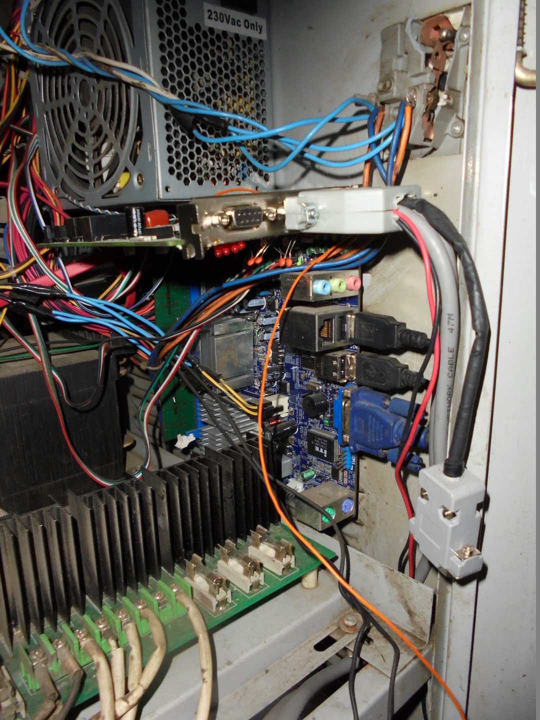

Пришла плата PCI с Китая которая заточена под управление такими станками.
В ящик с генератором затолкали компьютер (материнскую плату, БП,...)
0.JPG (26150 просмотров) <a class='original' href='./download/file.php?id=72965&mode=view' target=_blank>Загрузить оригинал (152.56 КБ)</a>
DSC03906 (Копировать).JPG (26150 просмотров) <a class='original' href='./download/file.php?id=72963&mode=view' target=_blank>Загрузить оригинал (316.04 КБ)</a>
DSC03907 (Копировать).JPG (26150 просмотров) <a class='original' href='./download/file.php?id=72964&mode=view' target=_blank>Загрузить оригинал (411.44 КБ)</a>

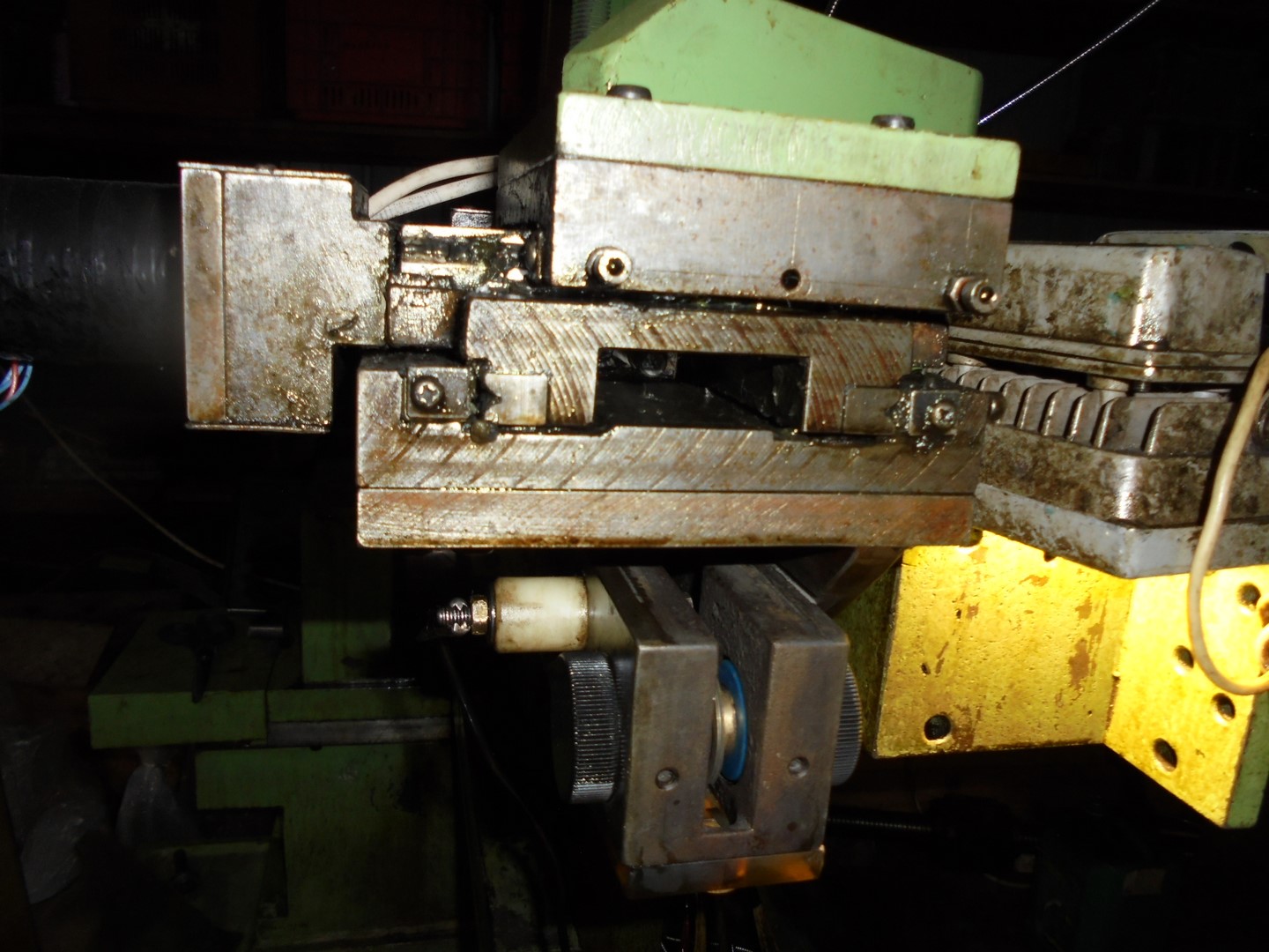

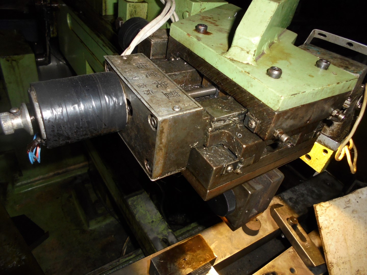

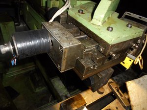

Запустили сегодня наклон проволоки (3 и 4я ось)
DSC03908 (Копировать).JPG (26147 просмотров) <a class='original' href='./download/file.php?id=72966&mode=view' target=_blank>Загрузить оригинал (321.24 КБ)</a>
DSC03909 (Копировать).JPG (26147 просмотров) <a class='original' href='./download/file.php?id=72967&mode=view' target=_blank>Загрузить оригинал (277.55 КБ)</a>

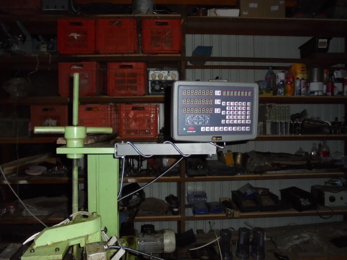

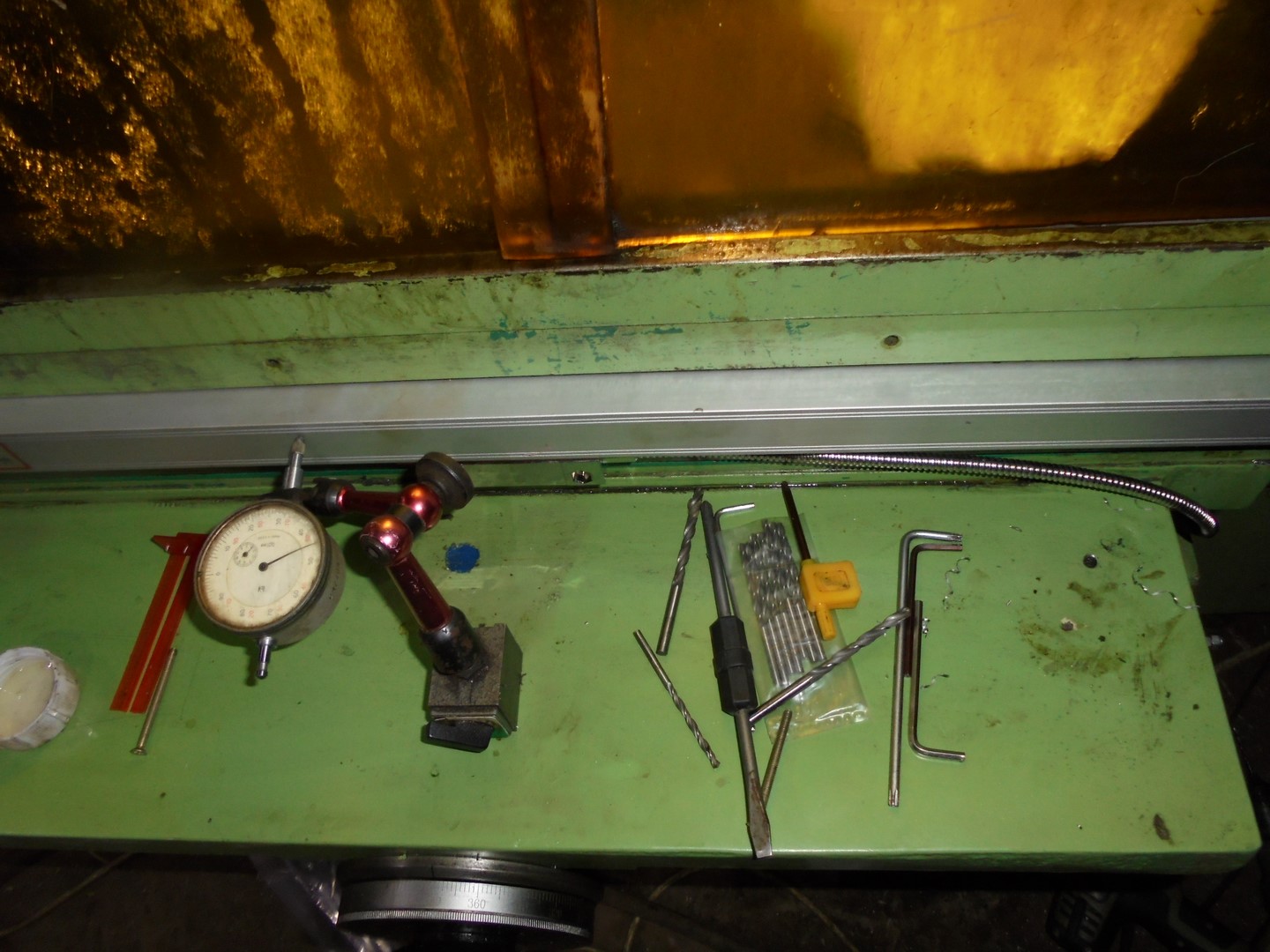

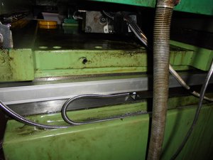

Прикрутили сегодня линейки 0,001мм на оси ХУ
DSC03911 (Копировать).JPG (26146 просмотров) <a class='original' href='./download/file.php?id=72968&mode=view' target=_blank>Загрузить оригинал (280.25 КБ)</a>
DSC03912 (Копировать).JPG (26146 просмотров) <a class='original' href='./download/file.php?id=72969&mode=view' target=_blank>Загрузить оригинал (309.37 КБ)</a>
DSC03917 (Копировать).JPG (26146 просмотров) <a class='original' href='./download/file.php?id=72970&mode=view' target=_blank>Загрузить оригинал (266.35 КБ)</a>
Фу как некрасиво! Сервопаки грязные, провода свисают... :)
Планируемая дальнейшая модернизация:
1. Завести линейки в сервы для полной петли

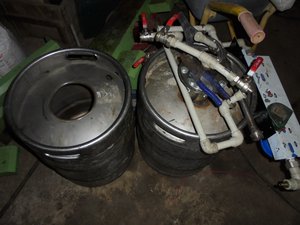

2. Закончить станцию фильтрации СОЖ (почти доделали)
DSC03918 (Копировать).JPG (26145 просмотров) <a class='original' href='./download/file.php?id=72971&mode=view' target=_blank>Загрузить оригинал (277.22 КБ)</a>
UAVpilot писал(а):Фу как некрасиво! Сервопаки грязные, провода свисают...
Когда сервопаки ставил не думал что к ним будем подводить линейки, сейчас придется малость переделать чтобы с боку сервопаков навесить доп. платы. А красоту будем наводить когда все до ума доведем ;)

aftaev писал(а):Закончить станцию фильтрации СОЖ (почти доделали)
Эх вандалы, кеги пивные испохабили :hehehe:
UAVpilot писал(а):Сервопаки грязные, провода свисают...
Зато там на полочках, чистые стоят рядами :)
Predator писал(а):aftaev, Это плюс за кеги или за ряды сервопаков?
за правду :)

Я работаю на эрозионных станках dk7725 и dk7725z уже 6 лет . И считаю , что сервопривод и цифровые линейки никаким образом не улучшат работу работу данной серии станков. В самых первых сериях станков вообще стоит виндовс 95 . а программа работает в doc и скорости хватает. Причём стоит процессор 266мгц! а сама машина может работать с 4 станками! и скорости хватает потому ,что исполняемые файлы очень маленькие по размеру. Программа за 6 лет ни разу не слетала ,чего не скажешь о новой серии станков dk7725z .В новой серии стоит уже более навороченная программа но и менее надёжная много раз глючила но тем не менее успешно работает. 5ФАЗНЫЕ движки тоже очень хороши , имеют маленький шаг мощности у них вполне хватает . При сбое питания программа запоминает точку останова и при новом включении продолжает разку с места останова , но нельзя перемещать стол штурвальчиками собьёшь координаты. Снимать сигнал управления с точных цифровых линеек идея хорошая но не новая , применялась в станках СССР . В Питере есть фирма ,которая как раз и занимается этой тематикой, и различными энкодерами в том числе и линейными. Что надо модернизировать в данной серии станков , так это очистку рабочей жидкости . Концентрат стал дорогой 1800руб банка на 50литров жидкости ,фильтр в новом станке забивается буквально за неделю работы он тоже стоит 1300руб . При всех недостатках станки работают.
zsv1951 писал(а):и скорости хватает потому
Дело не в скорости, а в точности.
Поставили линейки и по ним сразу видно что есть люфт 0,015мм (така точность заявлена и в паспорте станка).
Сервы нужны так же для точности. Когда шаговики включаешь - они дергаются и смещают координаты, сервы таким не страдают.
Когда на станке нет линеек, то доверяешь то что на экране написано, а реально станок может ездить как ему нравиться.
Сейчас у нас что в программе данные по координатам, что на DRO линеек, разбег 1-2 мкм ;)
zsv1951 писал(а):При сбое питания программа запоминает точку останова и при новом включении продолжает разку с места останова , но нельзя перемещать стол штурвальчиками собьёшь координаты.
А имея линейки - можно ;)

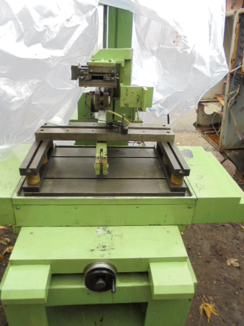

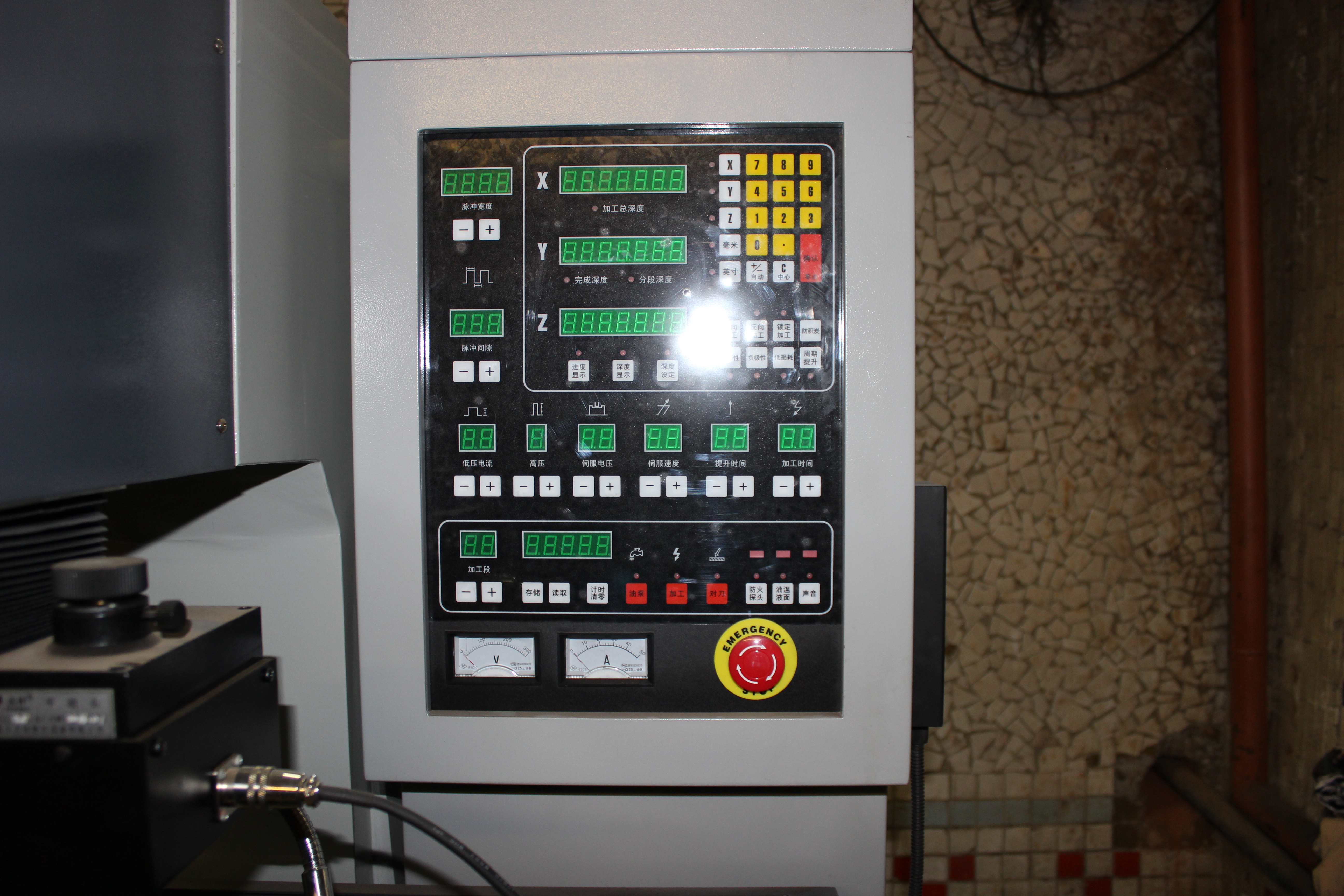

Нужна помощь в запуске похожего станка: DK7740 - проволочно-вырезной станок с ЧПУ.
AlexKSK
Сообщения: 8
Зарегистрирован: 11 янв 2017, 15:28
Сообщение AlexKSK »
Если возможность за оплату приехать и помочь нам с этим станком?
IMG_3879.JPG (24778 просмотров) <a class='original' href='./download/file.php?id=99719&mode=view' target=_blank>Загрузить оригинал (2.75 МБ)</a>
