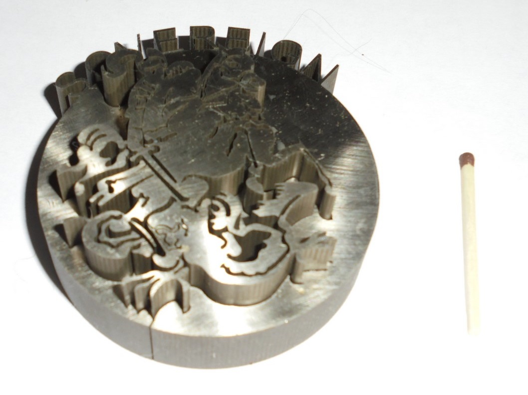

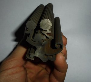

Примеры изделий (фото):
002.png (26405 просмотров) <a class='original' href='./download/file.php?id=72956&mode=view' target=_blank>Загрузить оригинал (483.82 КБ)</a>
001.JPG (26405 просмотров) <a class='original' href='./download/file.php?id=72955&mode=view' target=_blank>Загрузить оригинал (88.9 КБ)</a>
003.JPG (26405 просмотров) <a class='original' href='./download/file.php?id=72957&mode=view' target=_blank>Загрузить оригинал (147.84 КБ)</a>
004.JPG (26405 просмотров) <a class='original' href='./download/file.php?id=72958&mode=view' target=_blank>Загрузить оригинал (180.98 КБ)</a>
005.JPG (26405 просмотров) <a class='original' href='./download/file.php?id=72959&mode=view' target=_blank>Загрузить оригинал (138.71 КБ)</a>

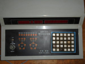

Когда купили станок с ним шел "калькулятор" ЧПУ который управлял станком + компьютер с Win98.
Принцип работы: в китайском САМ чертится чертеж, потом отправляется УП в этот калькулятор, который управлял станком. Этот калькулятор управляет 5ти и 3ф шаговыми движками ;)

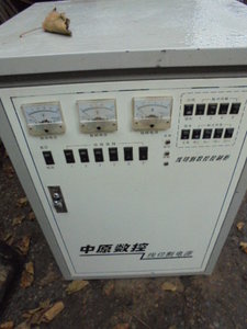

Генератор был на половину живой, часть ключей выгорело. Заменили.
Через aleha заказали спец. плату из Китаю для работы с программой AutoCut.
Сервы заработали, первым делом запустили станок на Lcnc.
