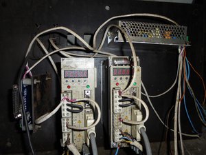

Первое что нужно было запустить станок хоть как то. Разбираться в работе этого калькулятора желание не было.
Выбросили 5 фазные шаговые движки, переделали малость крепление и как родные встали сервы Yackawa 100 ватт :)
DSC03902 (Копировать).JPG (27845 просмотров) <a class='original' href='./download/file.php?id=72961&sid=17e88a72c8fb1f1de2ef0c4005eb92fc&mode=view' target=_blank>Загрузить оригинал (346.39 КБ)</a>
DSC03915 (Копировать).JPG (27845 просмотров) <a class='original' href='./download/file.php?id=72962&sid=17e88a72c8fb1f1de2ef0c4005eb92fc&mode=view' target=_blank>Загрузить оригинал (254.28 КБ)</a>
Сервы в ходе настройки малость заплевались СОЖ ;)
Генератор был на половину живой, часть ключей выгорело. Заменили.
Через aleha заказали спец. плату из Китаю для работы с программой AutoCut.
Сервы заработали, первым делом запустили станок на Lcnc.

Фу как некрасиво! Сервопаки грязные, провода свисают... :)
Re: Модернизация DK7740 электроэроз. проволочновырезной
Планируемая дальнейшая модернизация:
1. Завести линейки в сервы для полной петли
2. Закончить станцию фильтрации СОЖ (почти доделали)
DSC03918 (Копировать).JPG (27838 просмотров) <a class='original' href='./download/file.php?id=72971&sid=17e88a72c8fb1f1de2ef0c4005eb92fc&mode=view' target=_blank>Загрузить оригинал (277.22 КБ)</a>
UAVpilot писал(а):Фу как некрасиво! Сервопаки грязные, провода свисают...
Когда сервопаки ставил не думал что к ним будем подводить линейки, сейчас придется малость переделать чтобы с боку сервопаков навесить доп. платы. А красоту будем наводить когда все до ума доведем ;)

Поставили линейки и по ним сразу видно что есть люфт 0,015мм (така точность заявлена и в паспорте станка).
Сервы нужны так же для точности. Когда шаговики включаешь - они дергаются и смещают координаты, сервы таким не страдают.
Когда на станке нет линеек, то доверяешь то что на экране написано, а реально станок может ездить как ему нравиться.
Сейчас у нас что в программе данные по координатам, что на DRO линеек, разбег 1-2 мкм ;)
