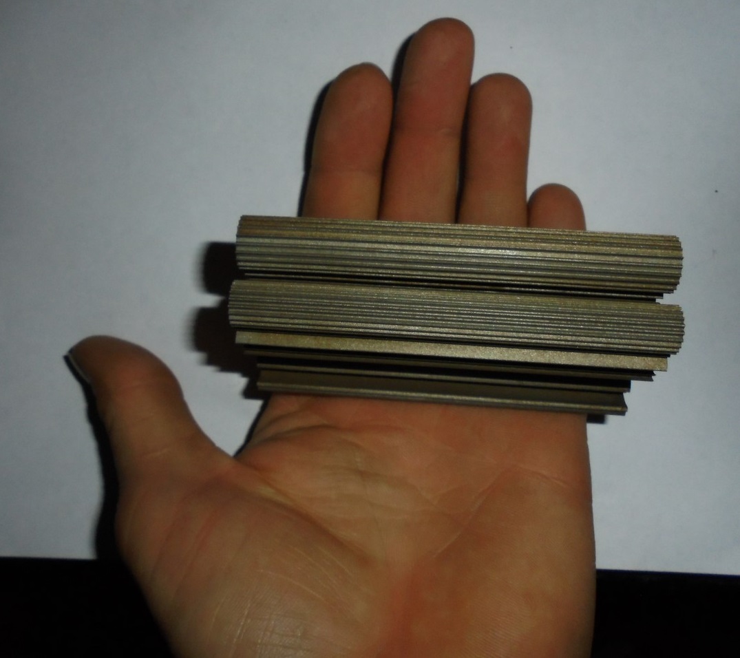

Примеры изделий (фото):
002.png (26314 просмотров) <a class='original' href='./download/file.php?id=72956&mode=view' target=_blank>Загрузить оригинал (483.82 КБ)</a>
001.JPG (26314 просмотров) <a class='original' href='./download/file.php?id=72955&mode=view' target=_blank>Загрузить оригинал (88.9 КБ)</a>
003.JPG (26314 просмотров) <a class='original' href='./download/file.php?id=72957&mode=view' target=_blank>Загрузить оригинал (147.84 КБ)</a>
004.JPG (26314 просмотров) <a class='original' href='./download/file.php?id=72958&mode=view' target=_blank>Загрузить оригинал (180.98 КБ)</a>
005.JPG (26314 просмотров) <a class='original' href='./download/file.php?id=72959&mode=view' target=_blank>Загрузить оригинал (138.71 КБ)</a>

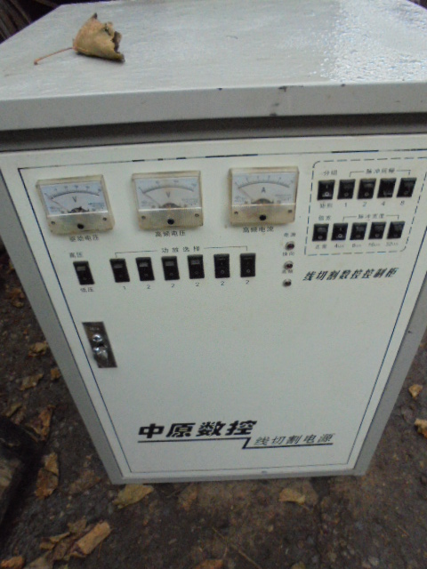

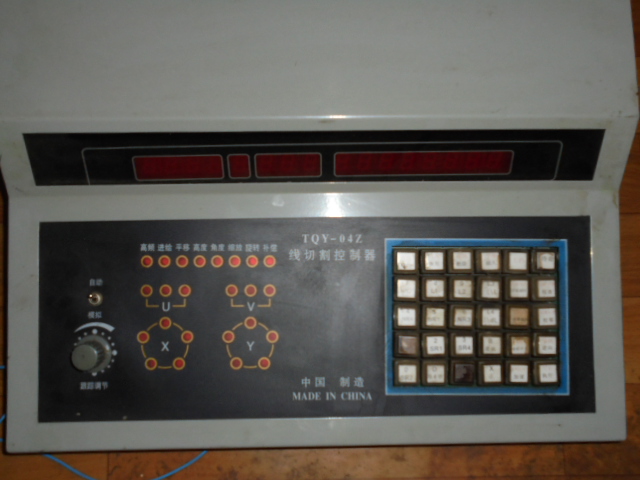

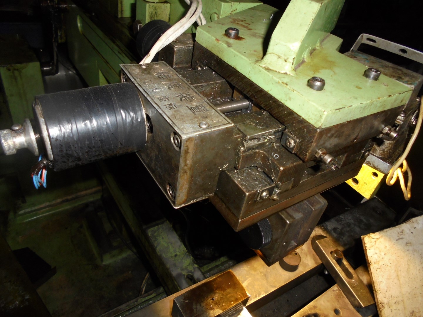

Когда купили станок с ним шел "калькулятор" ЧПУ который управлял станком + компьютер с Win98.
Принцип работы: в китайском САМ чертится чертеж, потом отправляется УП в этот калькулятор, который управлял станком. Этот калькулятор управляет 5ти и 3ф шаговыми движками ;)
03.JPG (26308 просмотров) <a class='original' href='./download/file.php?id=72960&mode=view' target=_blank>Загрузить оригинал (133.12 КБ)</a>
Re: Модернизация DK7740 электроэроз. проволочновырезной

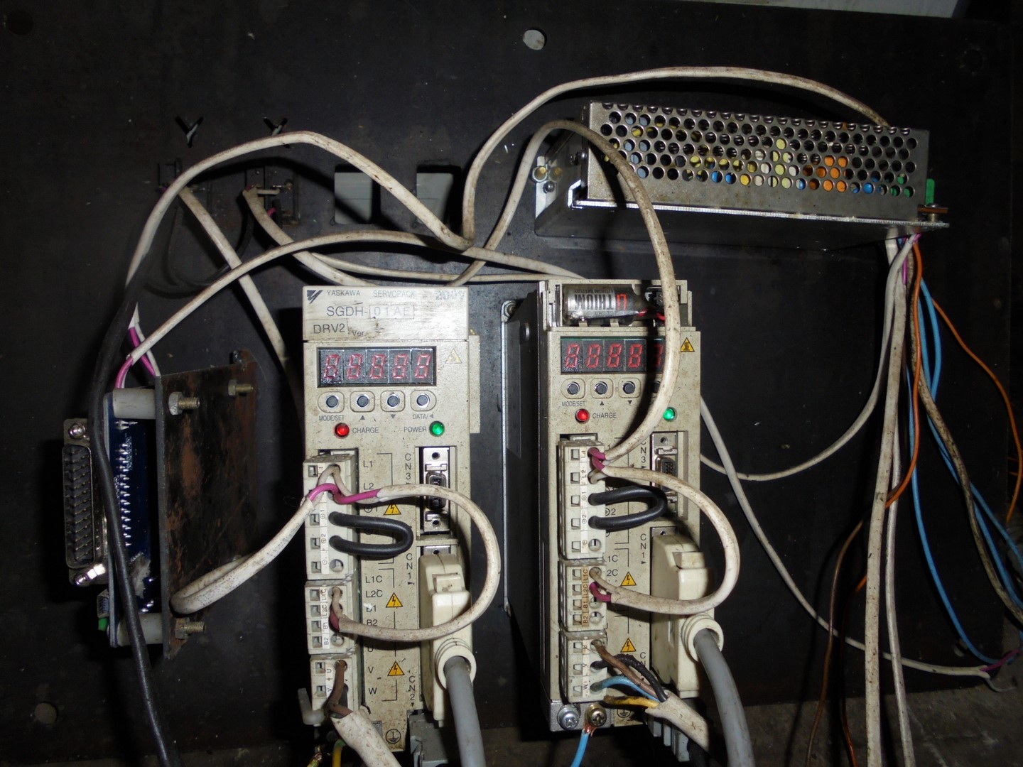

Первое что нужно было запустить станок хоть как то. Разбираться в работе этого калькулятора желание не было.
Выбросили 5 фазные шаговые движки, переделали малость крепление и как родные встали сервы Yackawa 100 ватт :)
DSC03902 (Копировать).JPG (26300 просмотров) <a class='original' href='./download/file.php?id=72961&mode=view' target=_blank>Загрузить оригинал (346.39 КБ)</a>
DSC03915 (Копировать).JPG (26300 просмотров) <a class='original' href='./download/file.php?id=72962&mode=view' target=_blank>Загрузить оригинал (254.28 КБ)</a>
Сервы в ходе настройки малость заплевались СОЖ ;)
Генератор был на половину живой, часть ключей выгорело. Заменили.
Через aleha заказали спец. плату из Китаю для работы с программой AutoCut.
Сервы заработали, первым делом запустили станок на Lcnc.

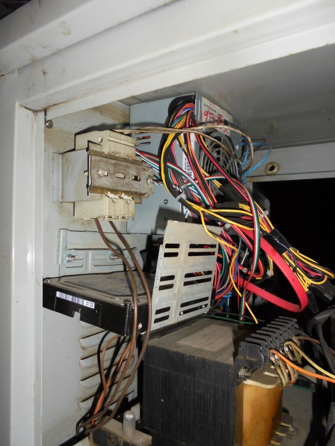

Пришла плата PCI с Китая которая заточена под управление такими станками.
В ящик с генератором затолкали компьютер (материнскую плату, БП,...)

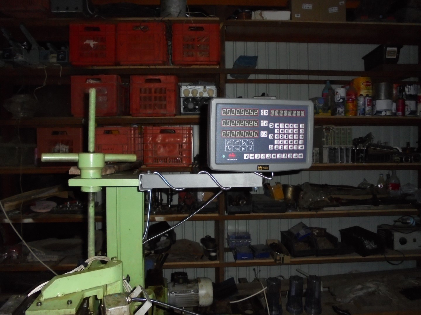

Прикрутили сегодня линейки 0,001мм на оси ХУ
DSC03911 (Копировать).JPG (26294 просмотра) <a class='original' href='./download/file.php?id=72968&mode=view' target=_blank>Загрузить оригинал (280.25 КБ)</a>
DSC03912 (Копировать).JPG (26294 просмотра) <a class='original' href='./download/file.php?id=72969&mode=view' target=_blank>Загрузить оригинал (309.37 КБ)</a>
DSC03917 (Копировать).JPG (26294 просмотра) <a class='original' href='./download/file.php?id=72970&mode=view' target=_blank>Загрузить оригинал (266.35 КБ)</a>

Фу как некрасиво! Сервопаки грязные, провода свисают... :)
Планируемая дальнейшая модернизация:
1. Завести линейки в сервы для полной петли
2. Закончить станцию фильтрации СОЖ (почти доделали)
DSC03918 (Копировать).JPG (26293 просмотра) <a class='original' href='./download/file.php?id=72971&mode=view' target=_blank>Загрузить оригинал (277.22 КБ)</a>
UAVpilot писал(а):Фу как некрасиво! Сервопаки грязные, провода свисают...
Когда сервопаки ставил не думал что к ним будем подводить линейки, сейчас придется малость переделать чтобы с боку сервопаков навесить доп. платы. А красоту будем наводить когда все до ума доведем ;)

Дело не в скорости, а в точности.
Поставили линейки и по ним сразу видно что есть люфт 0,015мм (така точность заявлена и в паспорте станка).
Сервы нужны так же для точности. Когда шаговики включаешь - они дергаются и смещают координаты, сервы таким не страдают.
Когда на станке нет линеек, то доверяешь то что на экране написано, а реально станок может ездить как ему нравиться.
Сейчас у нас что в программе данные по координатам, что на DRO линеек, разбег 1-2 мкм ;)
zsv1951 писал(а):При сбое питания программа запоминает точку останова и при новом включении продолжает разку с места останова , но нельзя перемещать стол штурвальчиками собьёшь координаты.
А имея линейки - можно ;)
