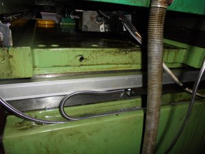

Re: Модернизация DK7740 электроэроз. проволочновырезной
Прикрутили сегодня линейки 0,001мм на оси ХУ
DSC03911 (Копировать).JPG (27849 просмотров) <a class='original' href='./download/file.php?id=72968&mode=view' target=_blank>Загрузить оригинал (280.25 КБ)</a>
DSC03912 (Копировать).JPG (27849 просмотров) <a class='original' href='./download/file.php?id=72969&mode=view' target=_blank>Загрузить оригинал (309.37 КБ)</a>
DSC03917 (Копировать).JPG (27849 просмотров) <a class='original' href='./download/file.php?id=72970&mode=view' target=_blank>Загрузить оригинал (266.35 КБ)</a>

Дело не в скорости, а в точности.
Поставили линейки и по ним сразу видно что есть люфт 0,015мм (така точность заявлена и в паспорте станка).
Сервы нужны так же для точности. Когда шаговики включаешь - они дергаются и смещают координаты, сервы таким не страдают.
Когда на станке нет линеек, то доверяешь то что на экране написано, а реально станок может ездить как ему нравиться.
Сейчас у нас что в программе данные по координатам, что на DRO линеек, разбег 1-2 мкм ;)
