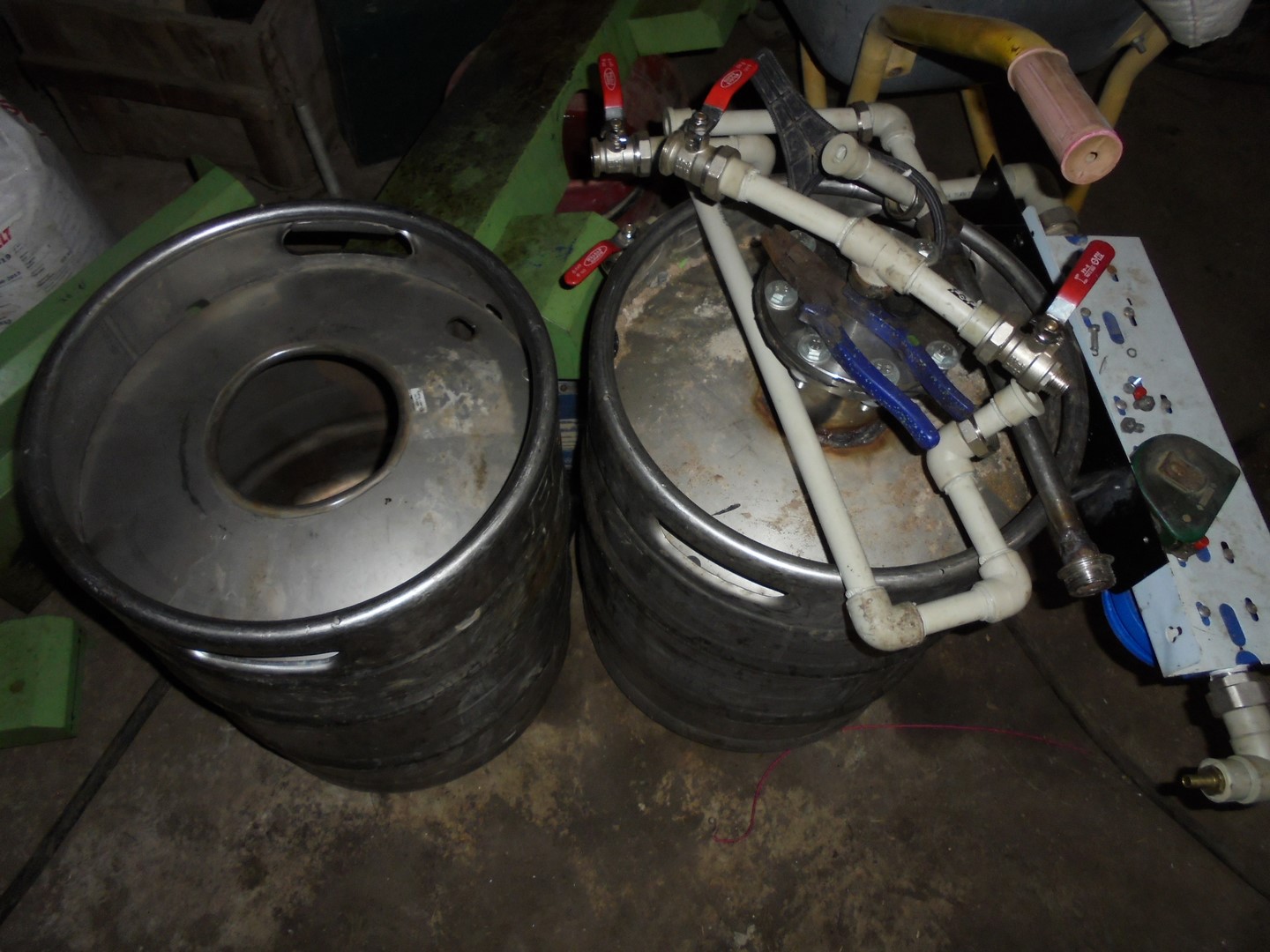

Планируемая дальнейшая модернизация:
1. Завести линейки в сервы для полной петли
2. Закончить станцию фильтрации СОЖ (почти доделали)

aftaev писал(а):Закончить станцию фильтрации СОЖ (почти доделали)
Эх вандалы, кеги пивные испохабили :hehehe:
UAVpilot писал(а):Сервопаки грязные, провода свисают...
Зато там на полочках, чистые стоят рядами :)
Re: Модернизация DK7740 электроэроз. проволочновырезной
Predator писал(а):aftaev, Это плюс за кеги или за ряды сервопаков?
за правду :)
