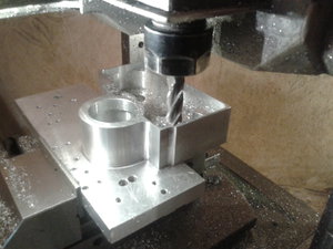

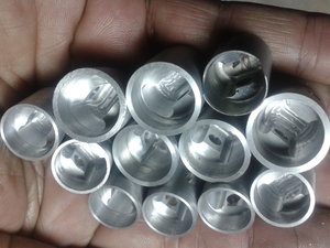

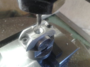

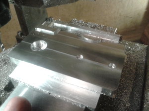

На прямых участках чистота в порядке,на окружностях и овалах дробь присутствует,на этот раз чистовую сделал.
плитка была немножко кривой,но клей спасает (7090 просмотров) <a class='original' href='./download/file.php?id=154178&mode=view' target=_blank>Загрузить оригинал (1.03 МБ)</a>
понравилось клеить на циакрин,очень быстро и надежно (7090 просмотров) <a class='original' href='./download/file.php?id=154179&mode=view' target=_blank>Загрузить оригинал (1.04 МБ)</a>

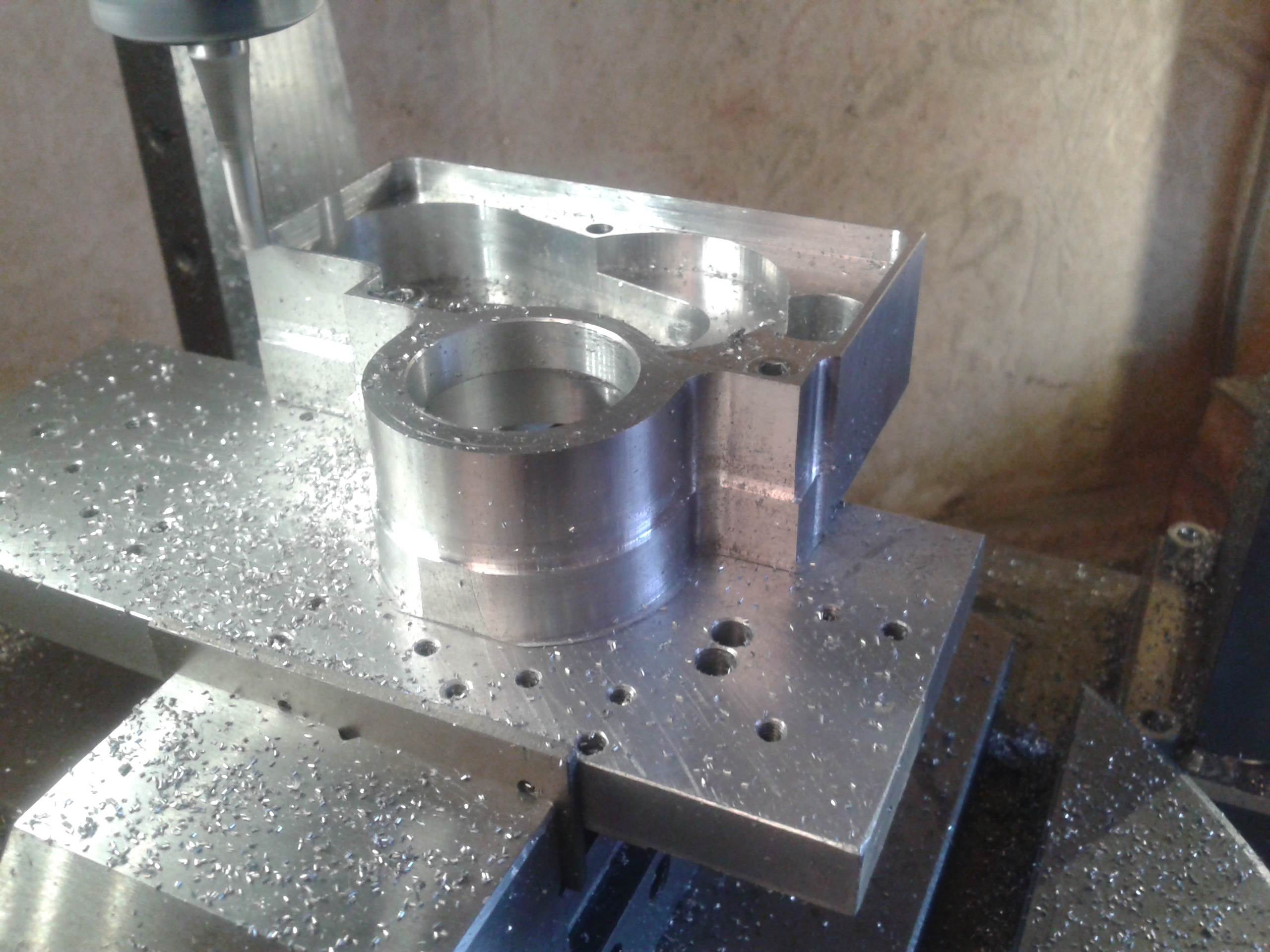

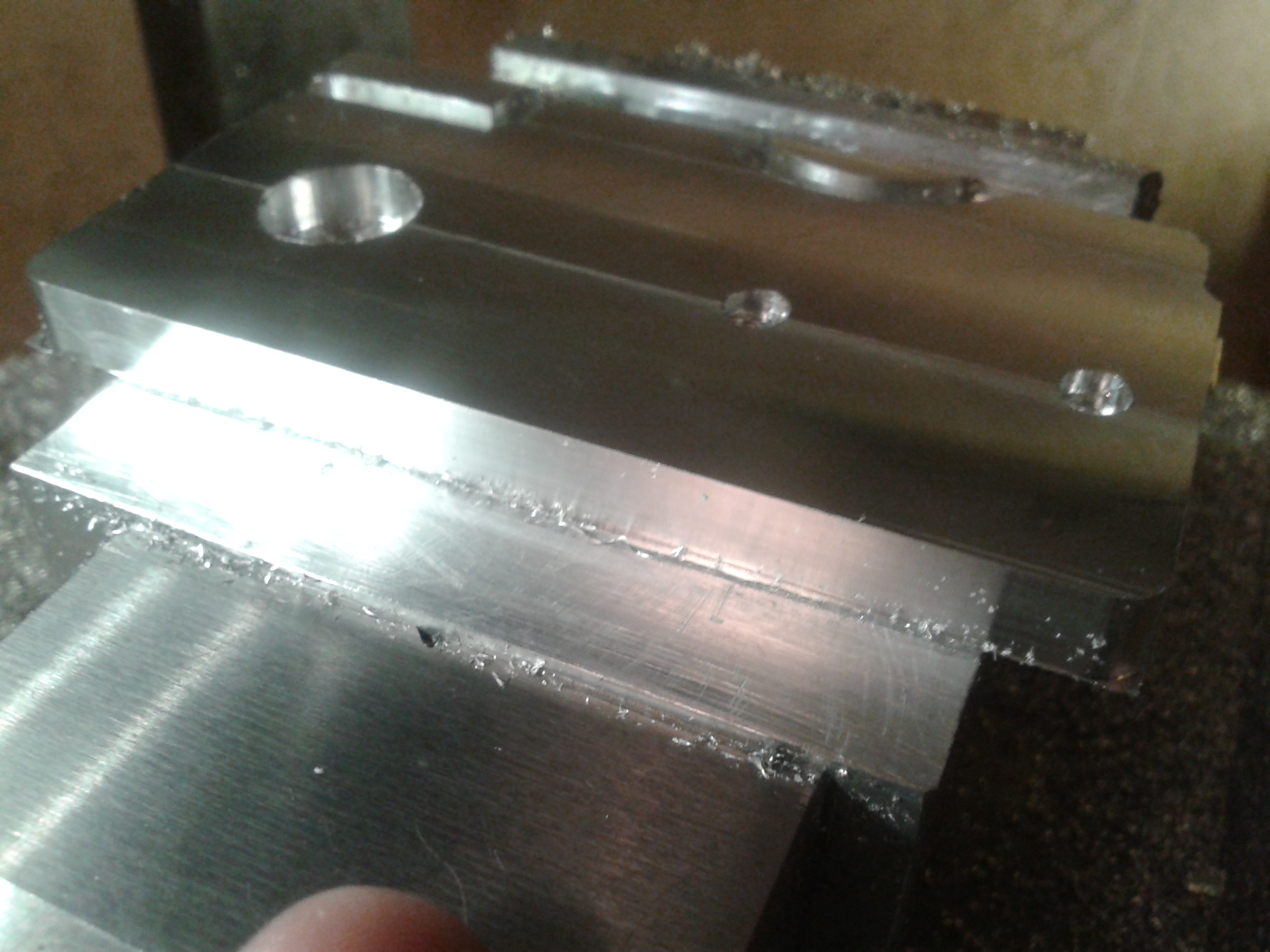

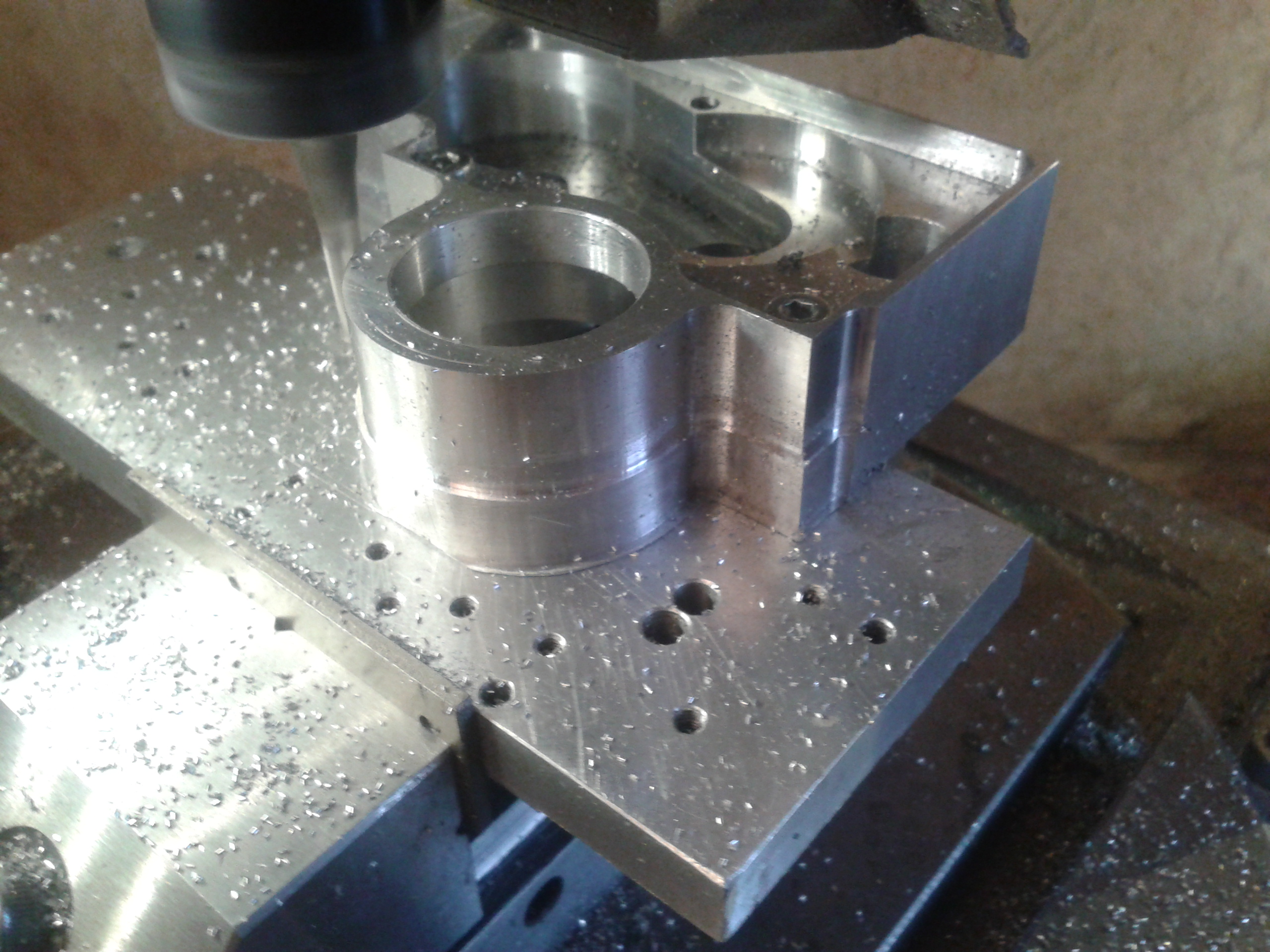

Допилил одну (ранее показывал)писюху. Дело в том ,что ходов не хватает и на кусок контура пришлось писать в ручную ,ну и не пожалел...радиуса чище и на порядок по сравнению с арткамом,может и деиксэф файлы тоже вносят свою лепту.... Финишная восьмеркой твердосплавной HGS четырех зубой ,высота заготовки 24 мм.

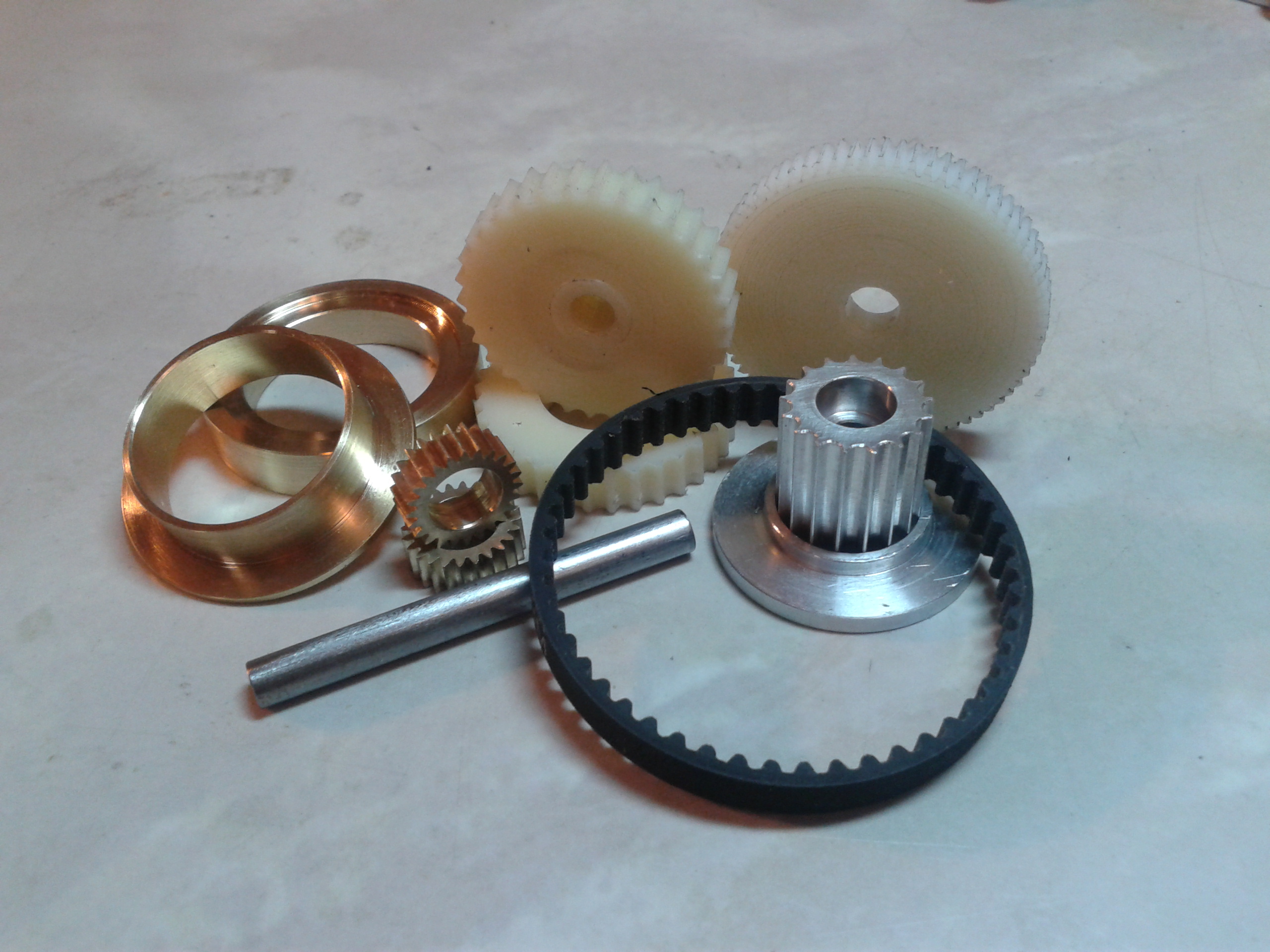

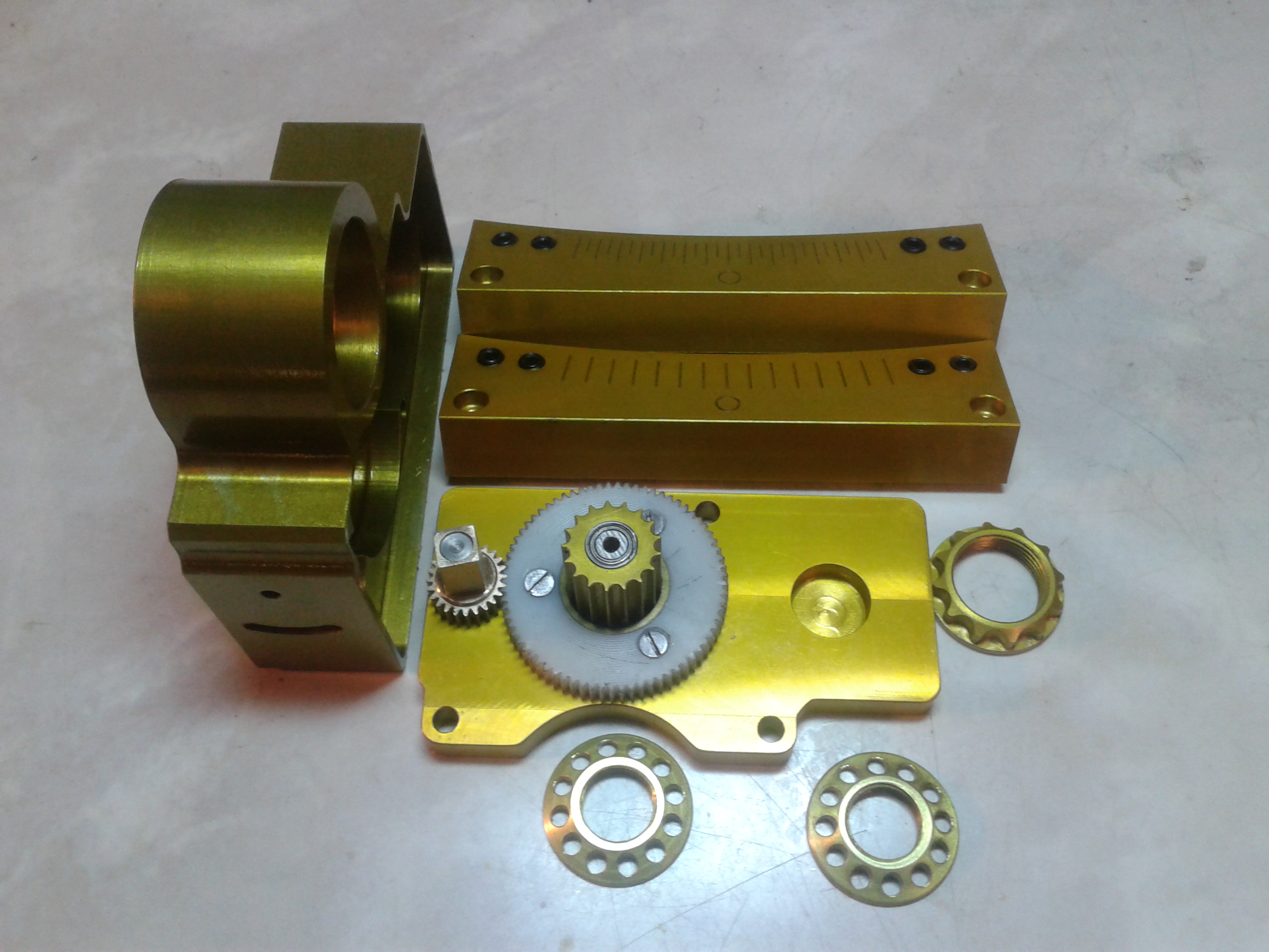

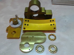

Позолотили мне железки сегодня.....
материал весь разный )) (6866 просмотров) <a class='original' href='./download/file.php?id=155034&mode=view' target=_blank>Загрузить оригинал (1.08 МБ)</a>

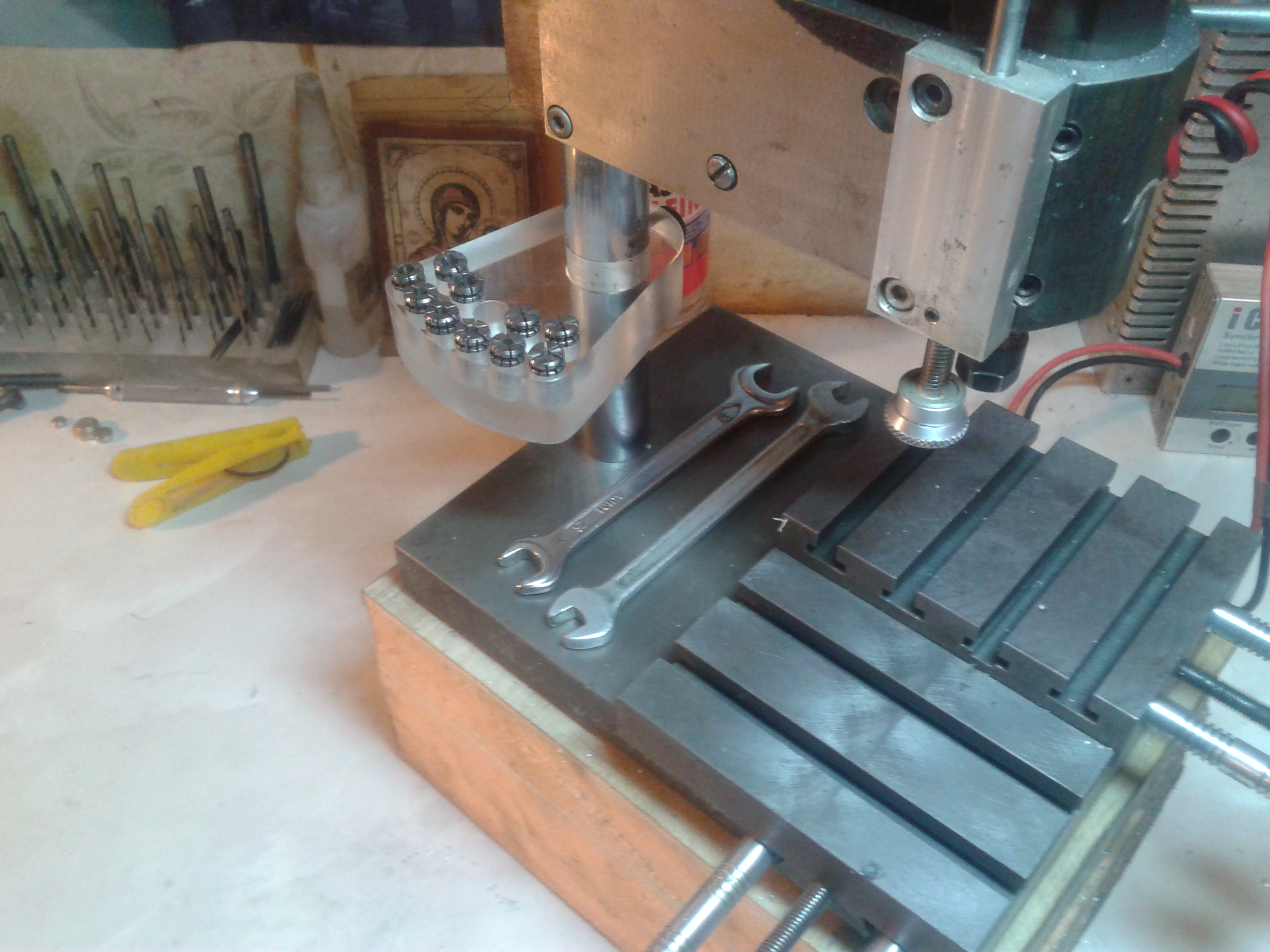

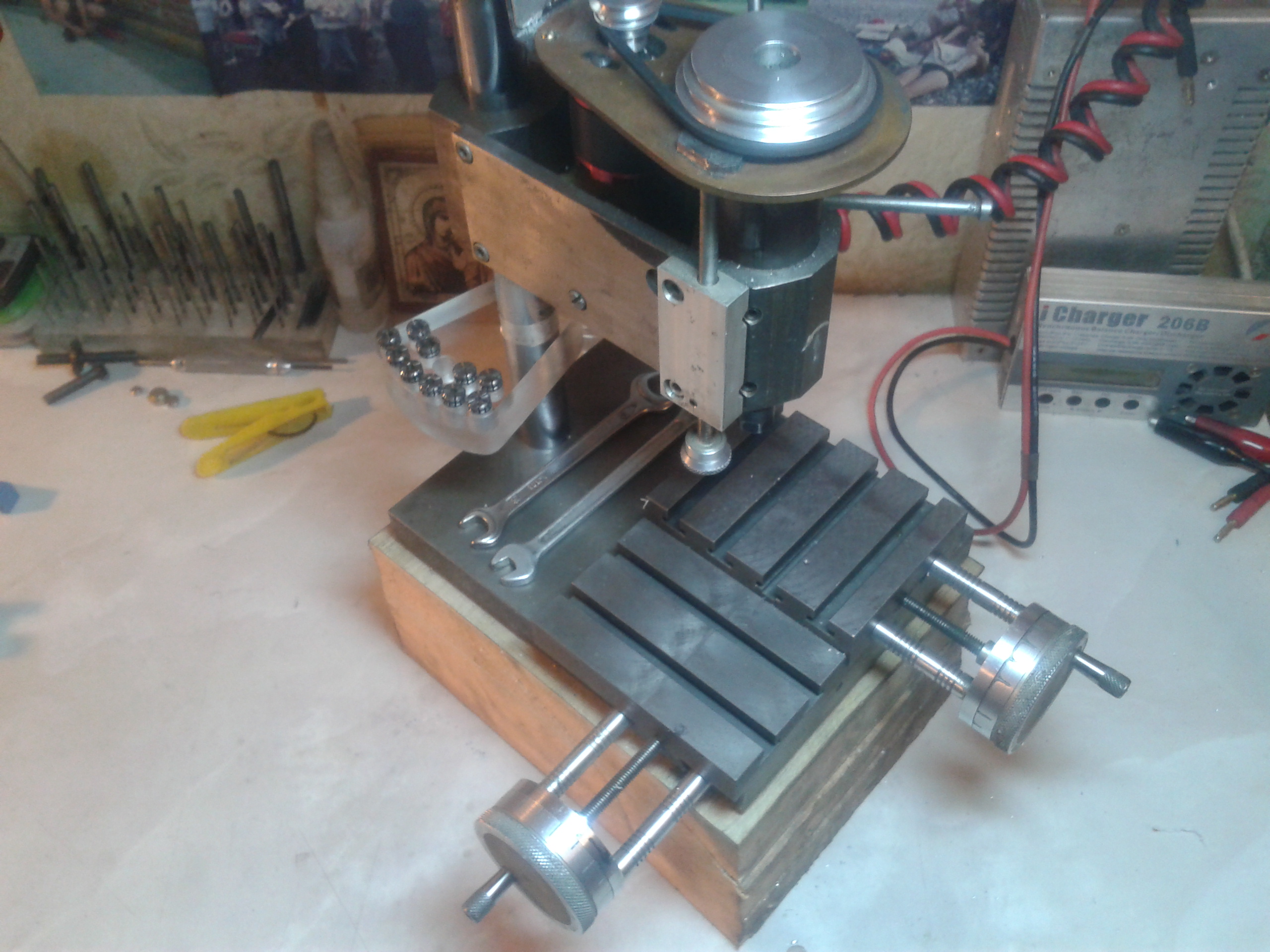

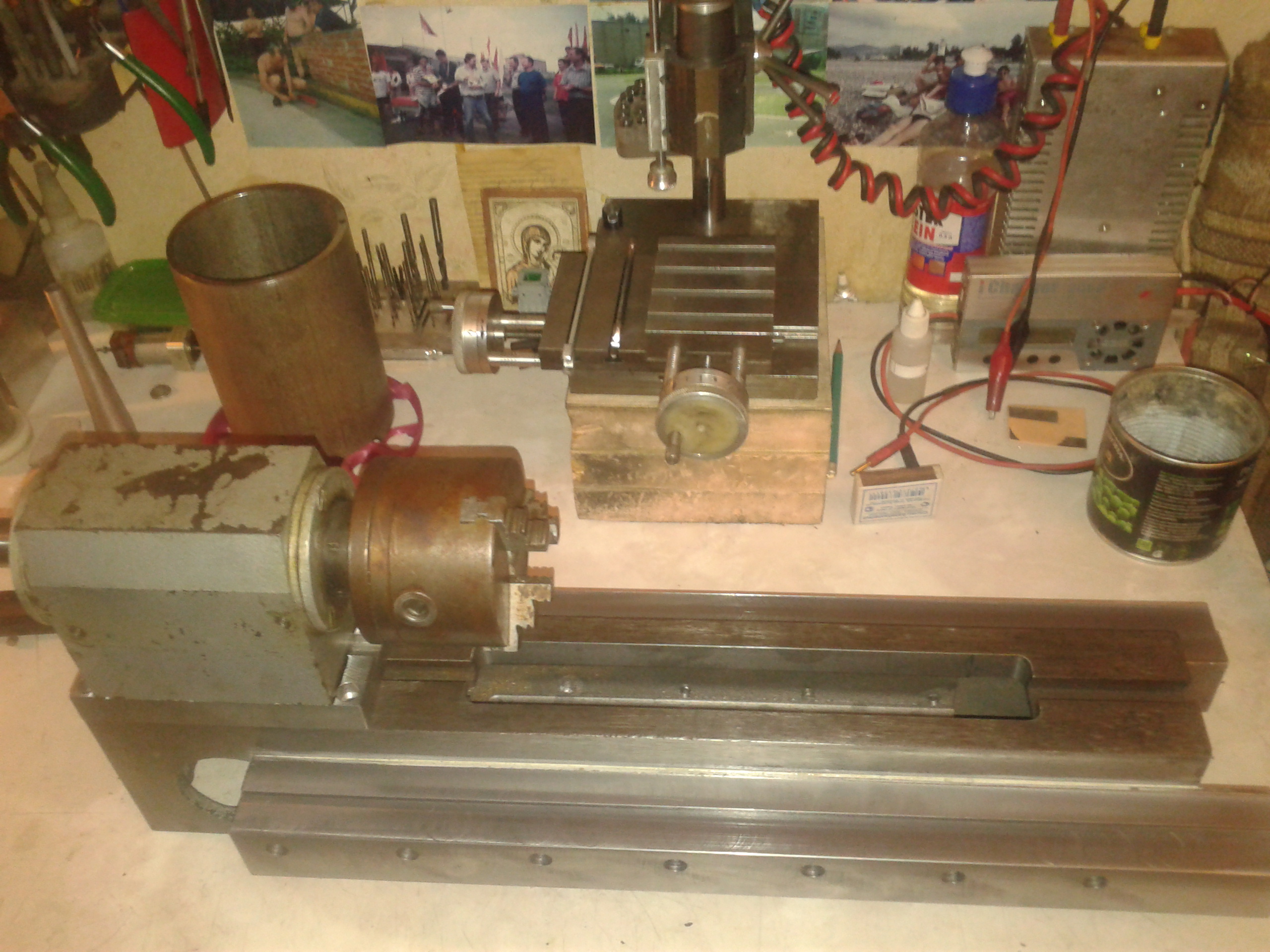

Сделал финтиклюшку на сверлильный,для цанг ер 8 ....раньше думал ,что моторчик на сверлилке слабенький,а оказалось,что блок питания :hehehe: :hehehe:

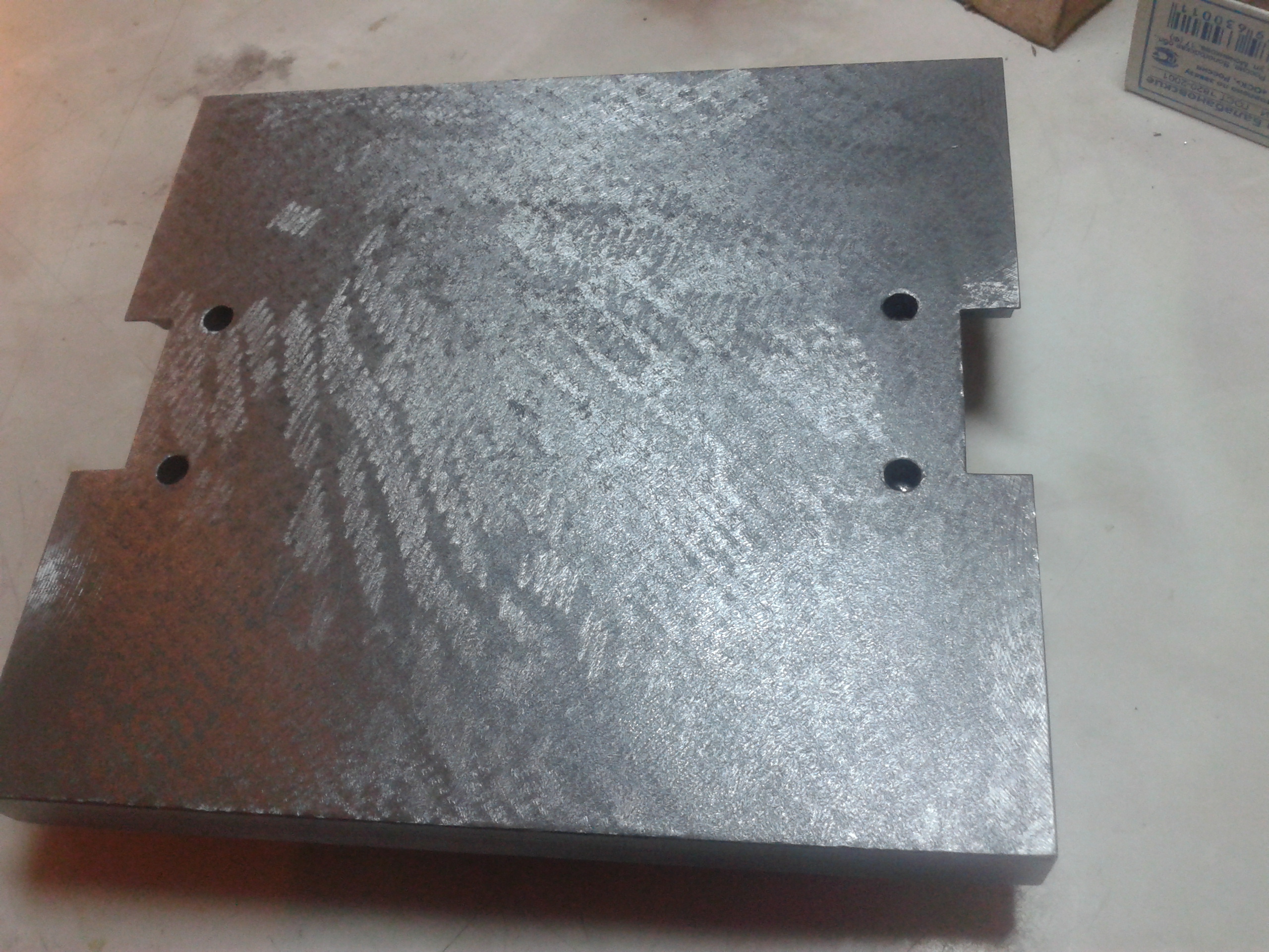

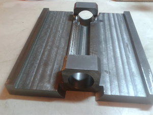

Chili
Сообщения: 1222
Репутация: 1074
Откуда: Таганрог
Re: " Мишки гризли""
Сообщение Chili »

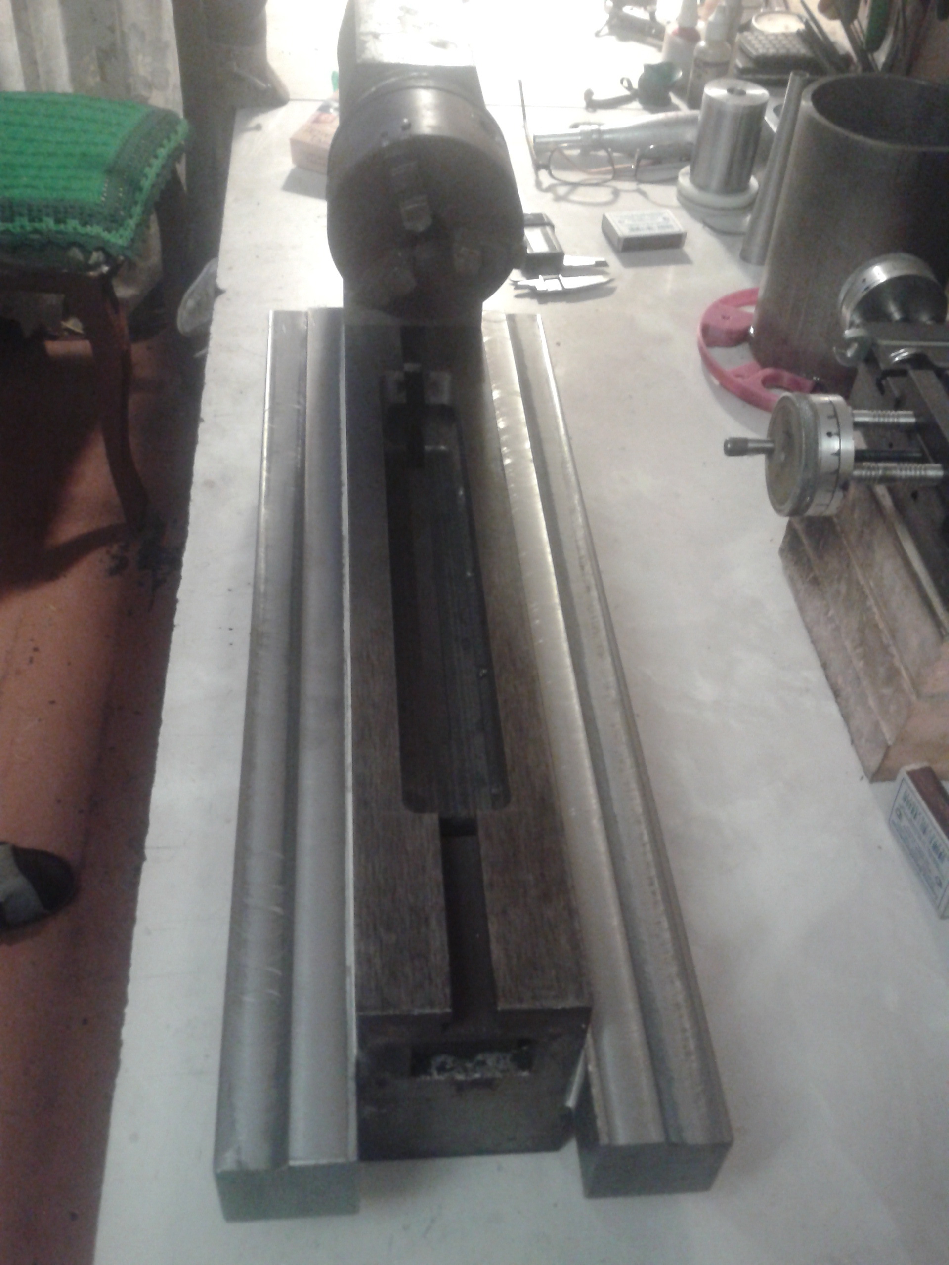

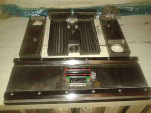

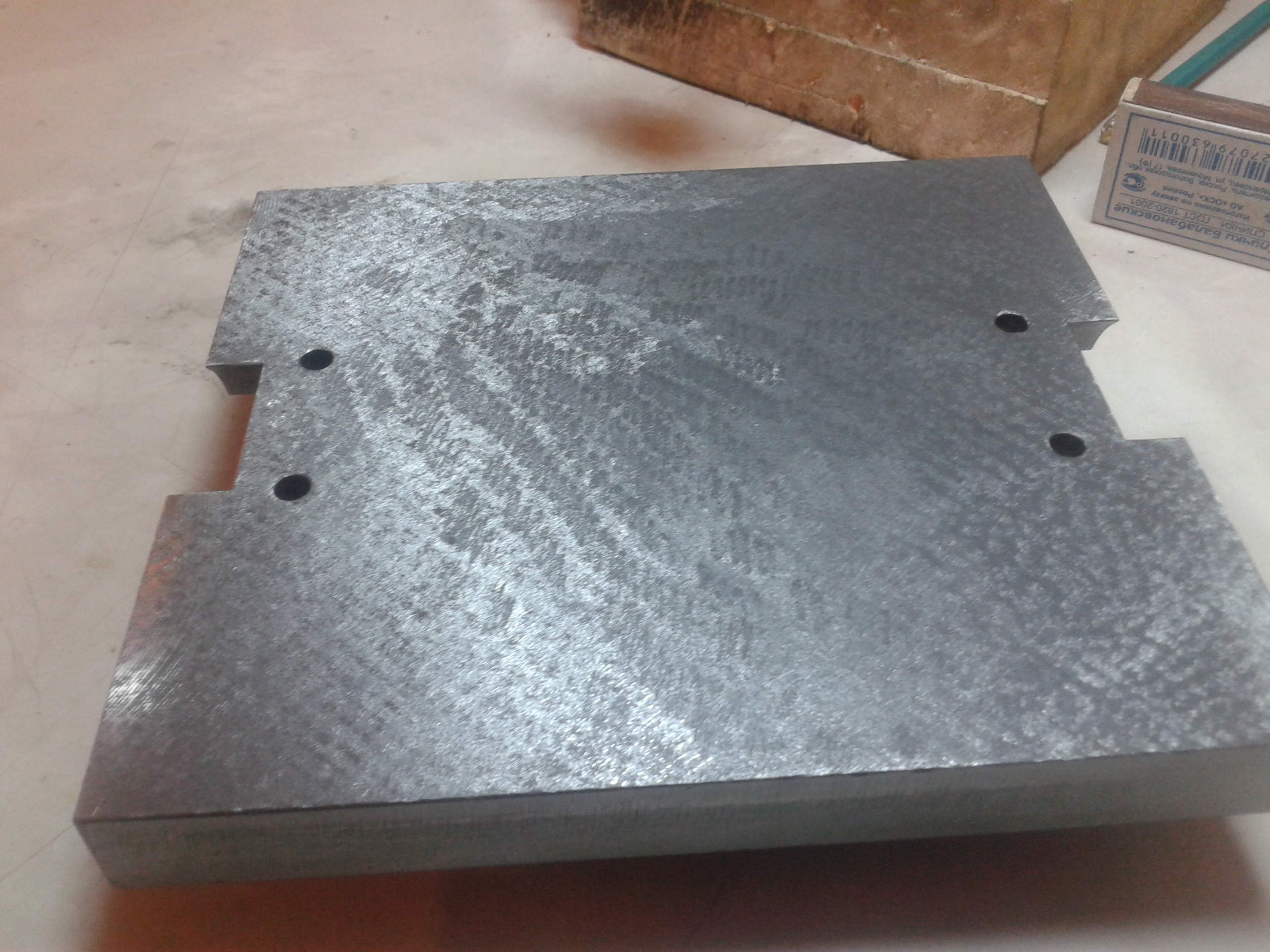

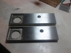

потихоньку грызем ,уже чистовая,ну примерно...т.к. по месту все равно проверяться. После сварки плиту немного ,но почти одинаково потянуло....пожарил,прикинул линейку и не удержался. В общем взял бормашинкен и камушком почухал. Примерно в две сотки уложился(пока нулевого класса кубышки 200 на 200 нет) ,ну а больше не хочу пока ,потому что как раз Ярослав недавно (разные по высоте каретки) напомнил всем.
Фото-0618.jpg (6263 просмотра) <a class='original' href='./download/file.php?id=161179&mode=view' target=_blank>Загрузить оригинал (1.14 МБ)</a>
Фото-0621.jpg (6263 просмотра) <a class='original' href='./download/file.php?id=161180&mode=view' target=_blank>Загрузить оригинал (1.37 МБ)</a>
Фото-0620.jpg (6263 просмотра) <a class='original' href='./download/file.php?id=161181&mode=view' target=_blank>Загрузить оригинал (1.57 МБ)</a>
Фото-0619.jpg (6263 просмотра) <a class='original' href='./download/file.php?id=161182&mode=view' target=_blank>Загрузить оригинал (1.14 МБ)</a>

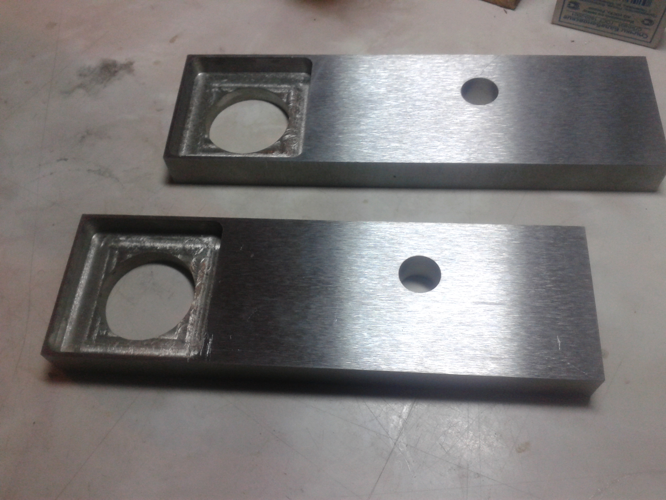

.....еще,буквально пол часа назад подвезли шлифованных пирожков. В сотку параллельности вложились на размере 200 на 60. Под моторы уже дома лизну на учебном пособии. Шлифовкен ошень грубий,для сельской местности пойдет :hehehe: на халяву между прочим,спасибо и на этом пацанам за помощь :good:

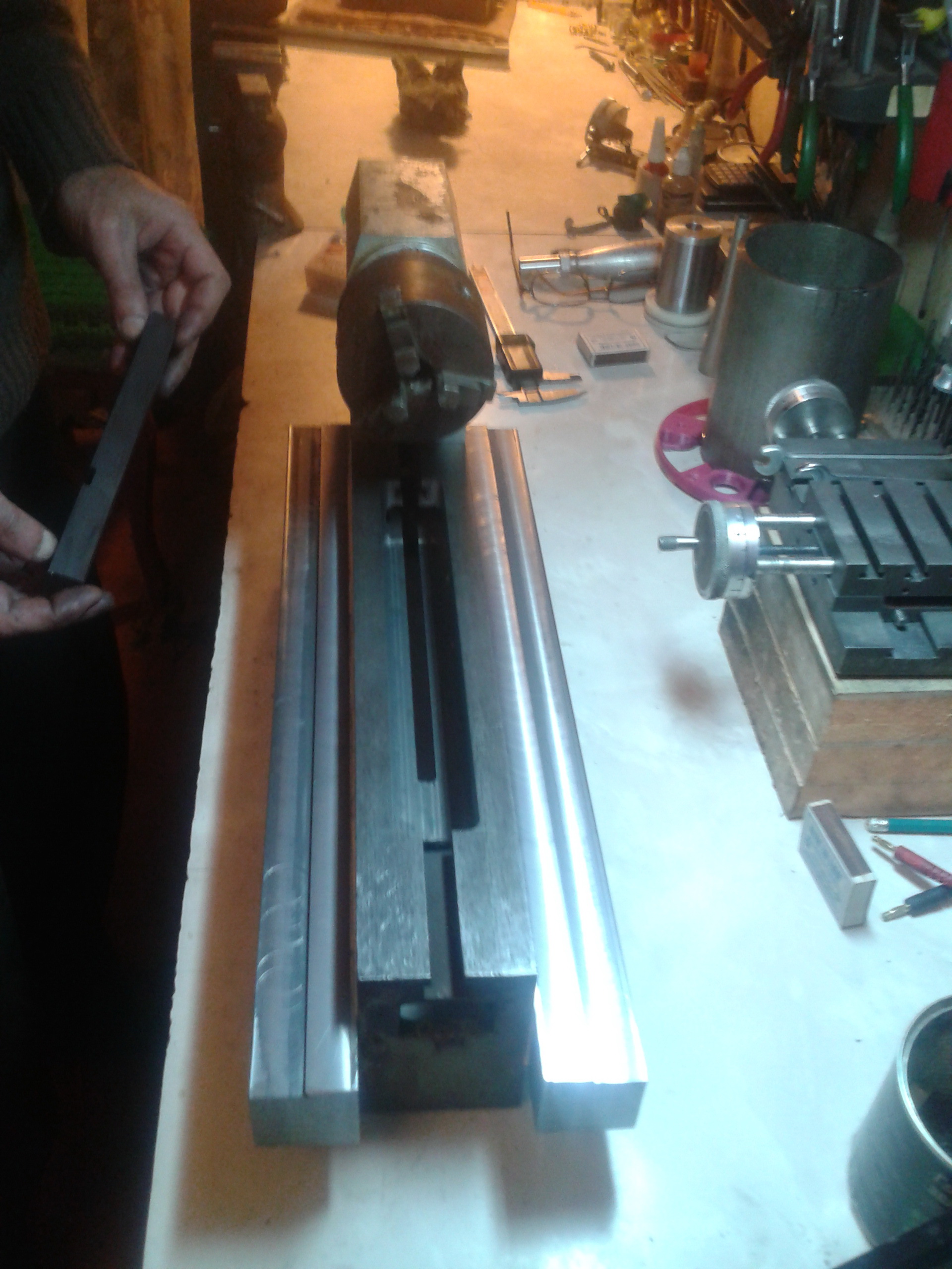

Chili
Сообщения: 1222
Репутация: 1074
Откуда: Таганрог
Сообщение Chili »

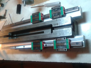

В общем прикрутил рельсы ,нужно еще прижимки сделать . Блоки пришли высотой 24,а думал что стандарт это 28..... :hehehe: ,когда есть запас и фрезерный станок ,то это нисколечки не смущает :D
Фото-0596.jpg (6146 просмотров) <a class='original' href='./download/file.php?id=161308&mode=view' target=_blank>Загрузить оригинал (1.06 МБ)</a>

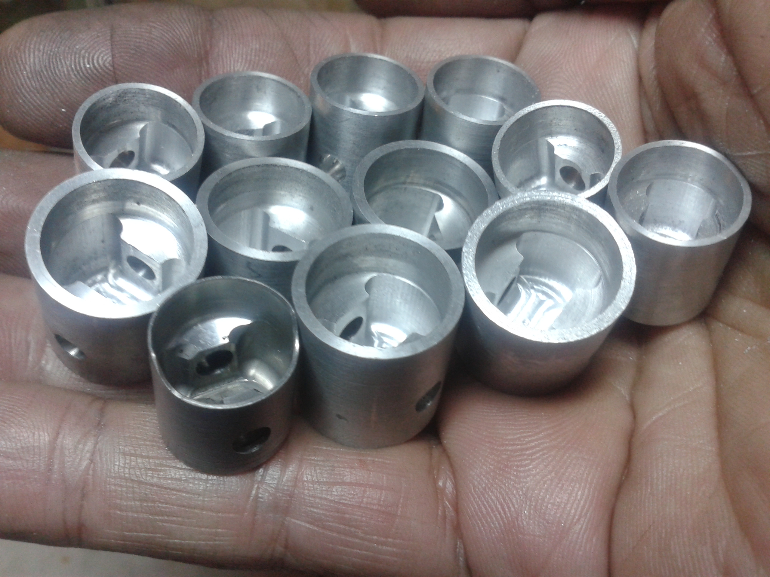

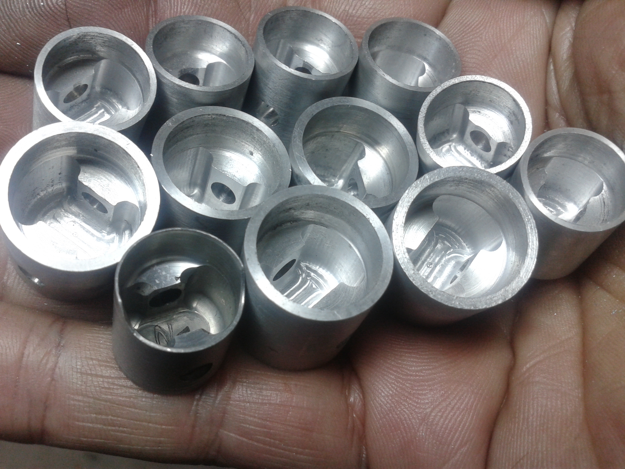

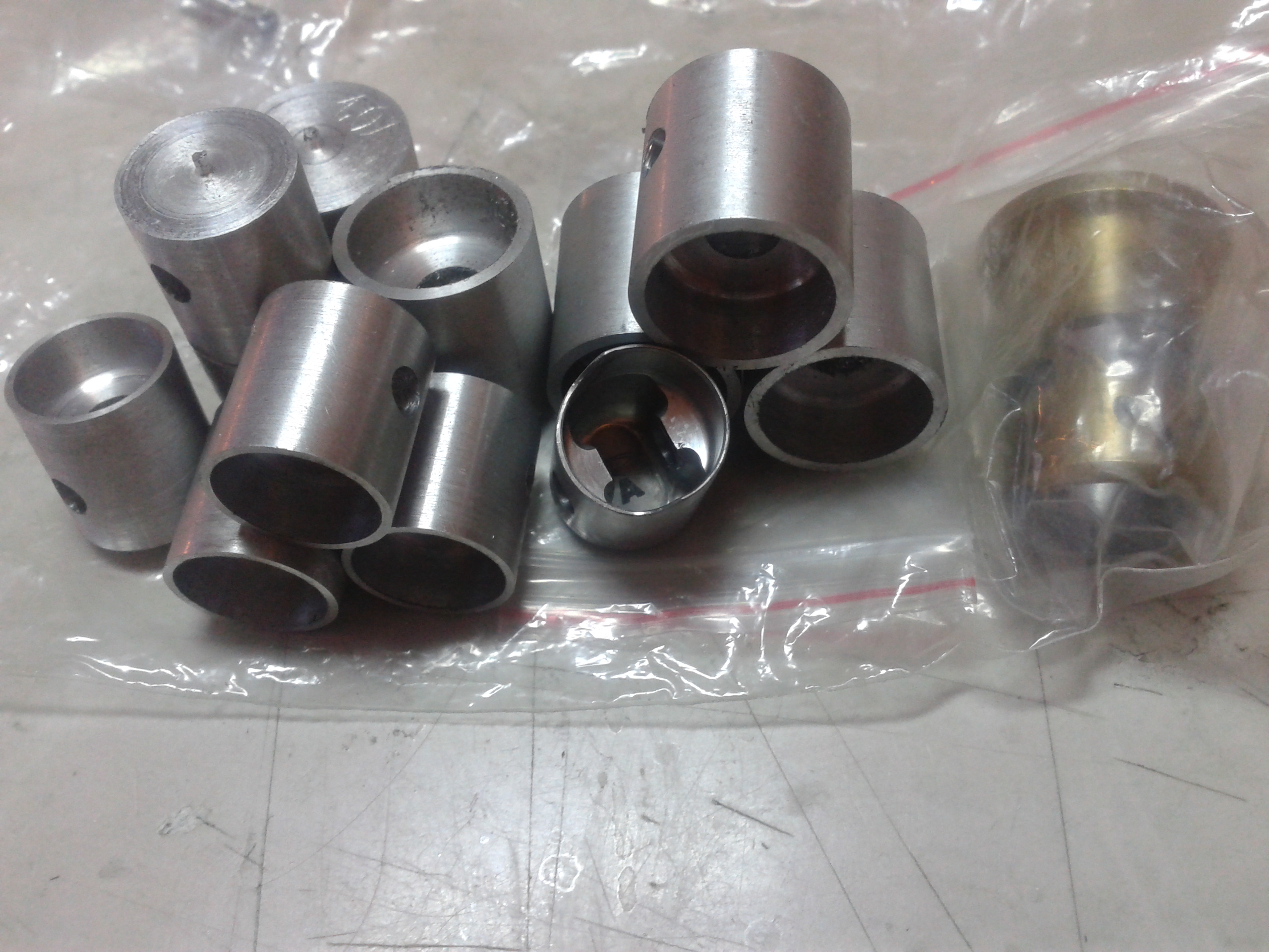

Наконец то добрался до поршней,соревки у корешей на носу...несколько пусичных поршней полетят к нашему форумчанину голубиной почтой.Это процесс,дальше ещё повыкладываю фотки.

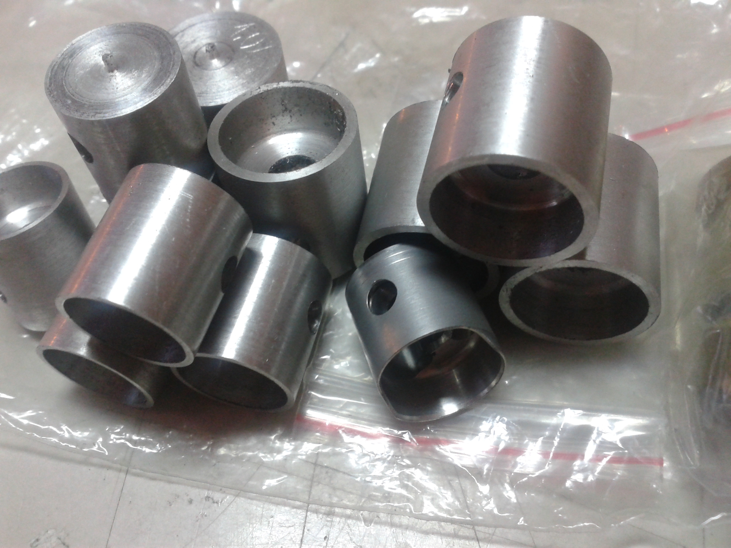

На ночь глядя, для тех ,кому не спится :) Пилил советским твердосплавом ф3,старенькая уже фреза и несколько раз ручками правил. Материал - литье нашего спортсмена (ал. и куча всего))
