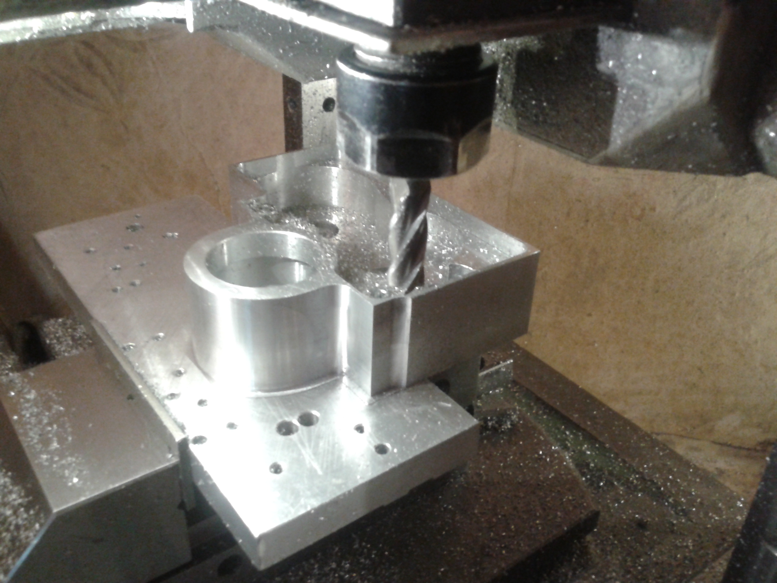

Допилил одну (ранее показывал)писюху. Дело в том ,что ходов не хватает и на кусок контура пришлось писать в ручную ,ну и не пожалел...радиуса чище и на порядок по сравнению с арткамом,может и деиксэф файлы тоже вносят свою лепту.... Финишная восьмеркой твердосплавной HGS четырех зубой ,высота заготовки 24 мм.

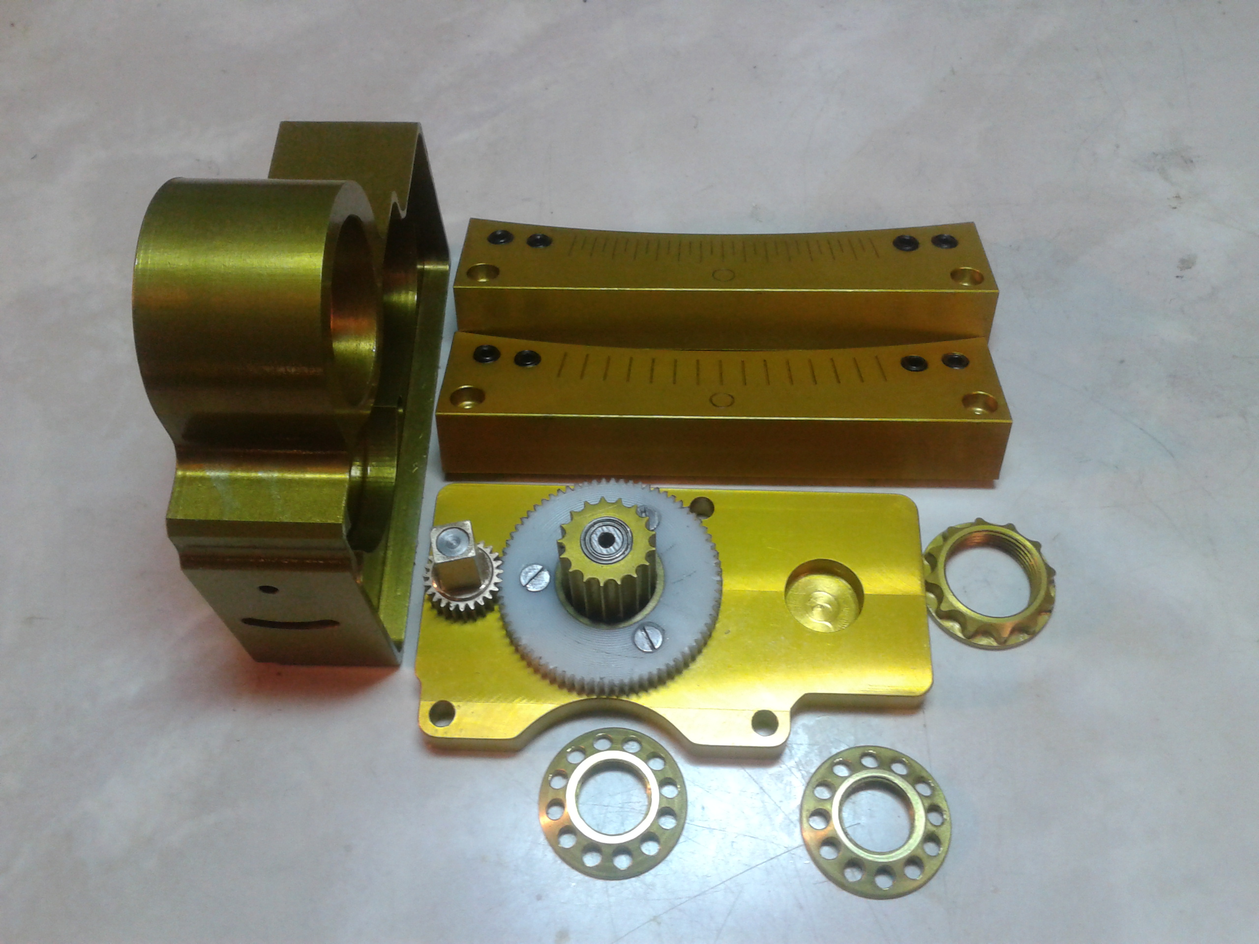

Позолотили мне железки сегодня.....
материал весь разный )) (6608 просмотров) <a class='original' href='./download/file.php?id=155034&mode=view' target=_blank>Загрузить оригинал (1.08 МБ)</a>

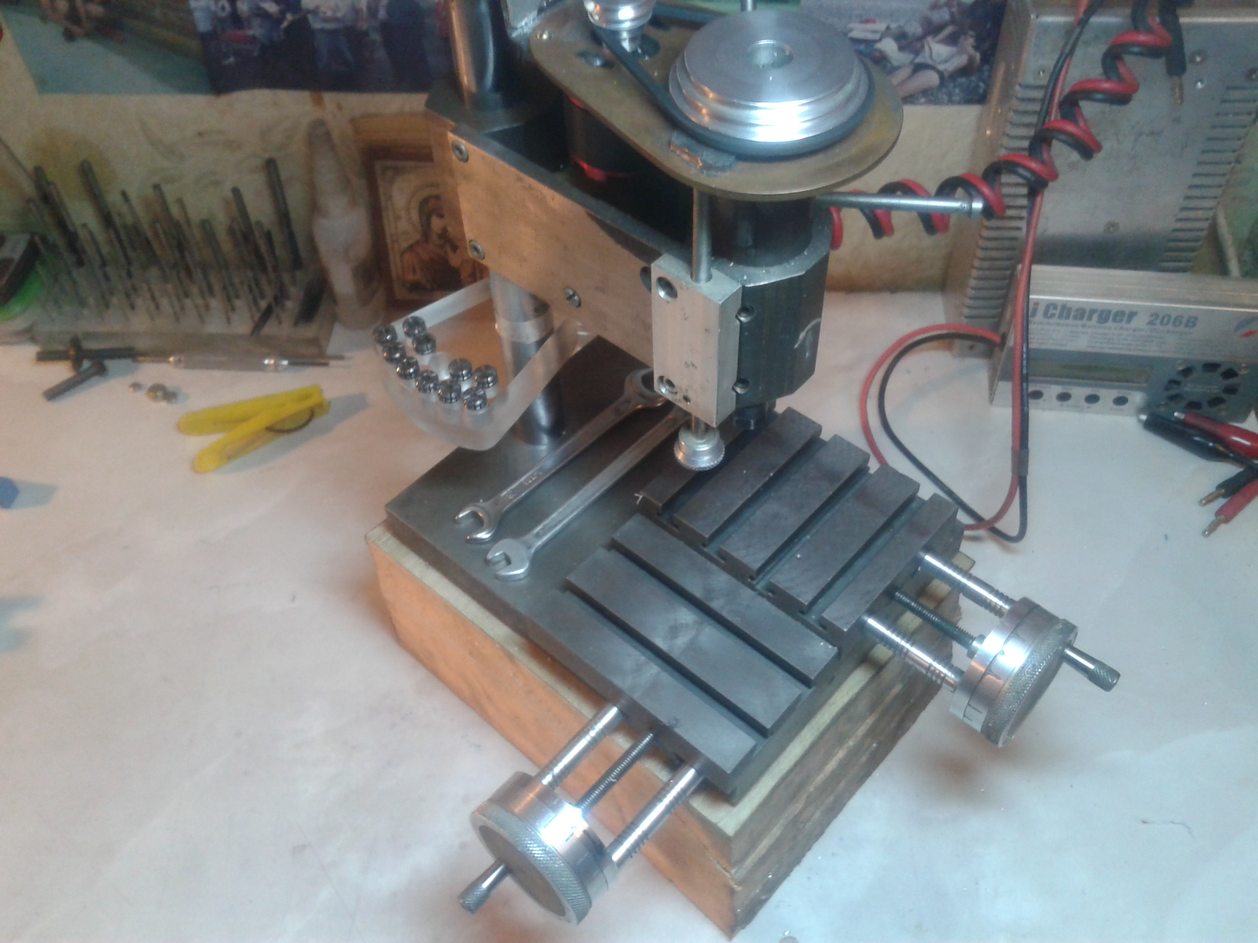

Сделал финтиклюшку на сверлильный,для цанг ер 8 ....раньше думал ,что моторчик на сверлилке слабенький,а оказалось,что блок питания :hehehe: :hehehe:

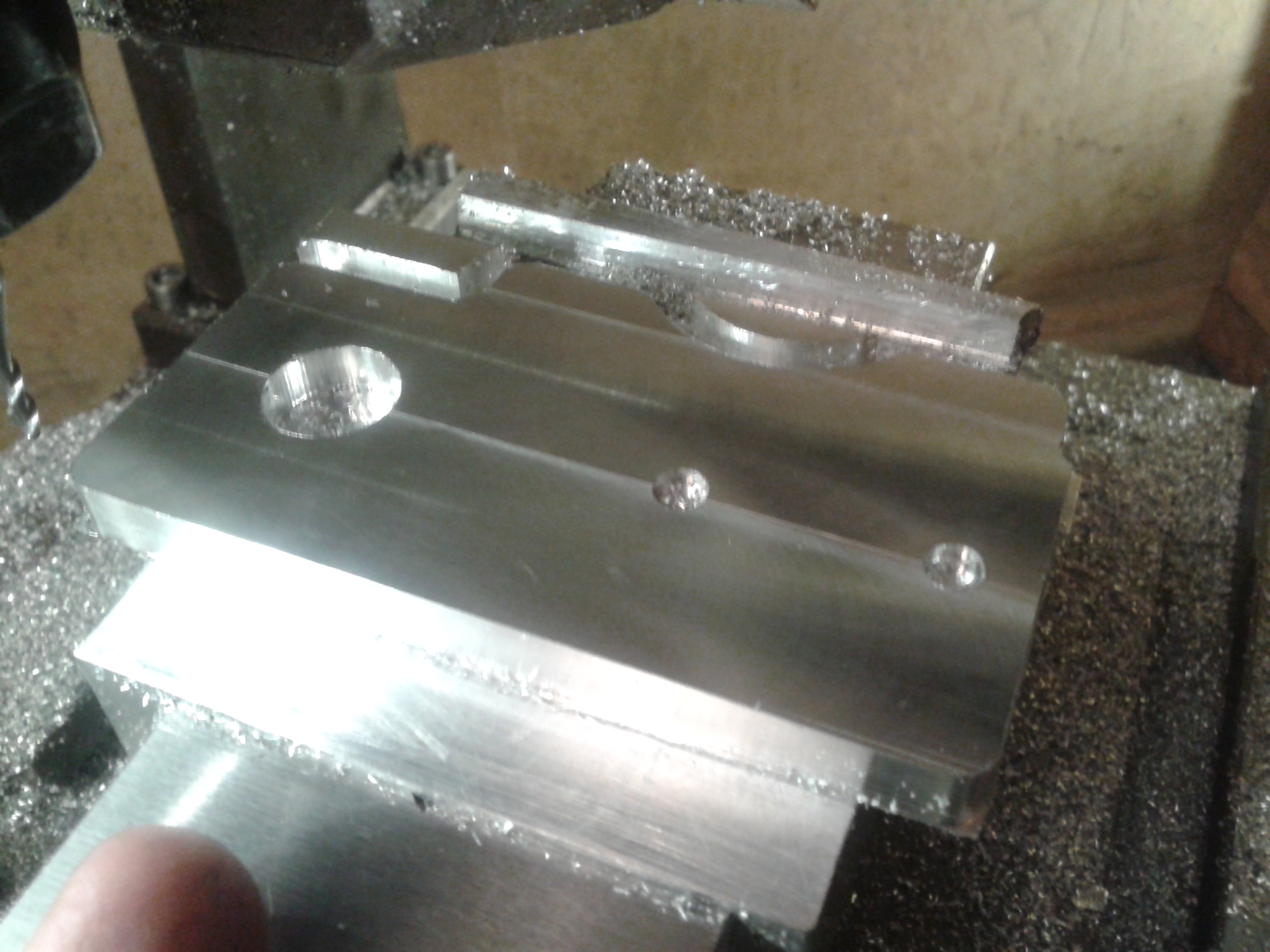

потихоньку грызем ,уже чистовая,ну примерно...т.к. по месту все равно проверяться. После сварки плиту немного ,но почти одинаково потянуло....пожарил,прикинул линейку и не удержался. В общем взял бормашинкен и камушком почухал. Примерно в две сотки уложился(пока нулевого класса кубышки 200 на 200 нет) ,ну а больше не хочу пока ,потому что как раз Ярослав недавно (разные по высоте каретки) напомнил всем.

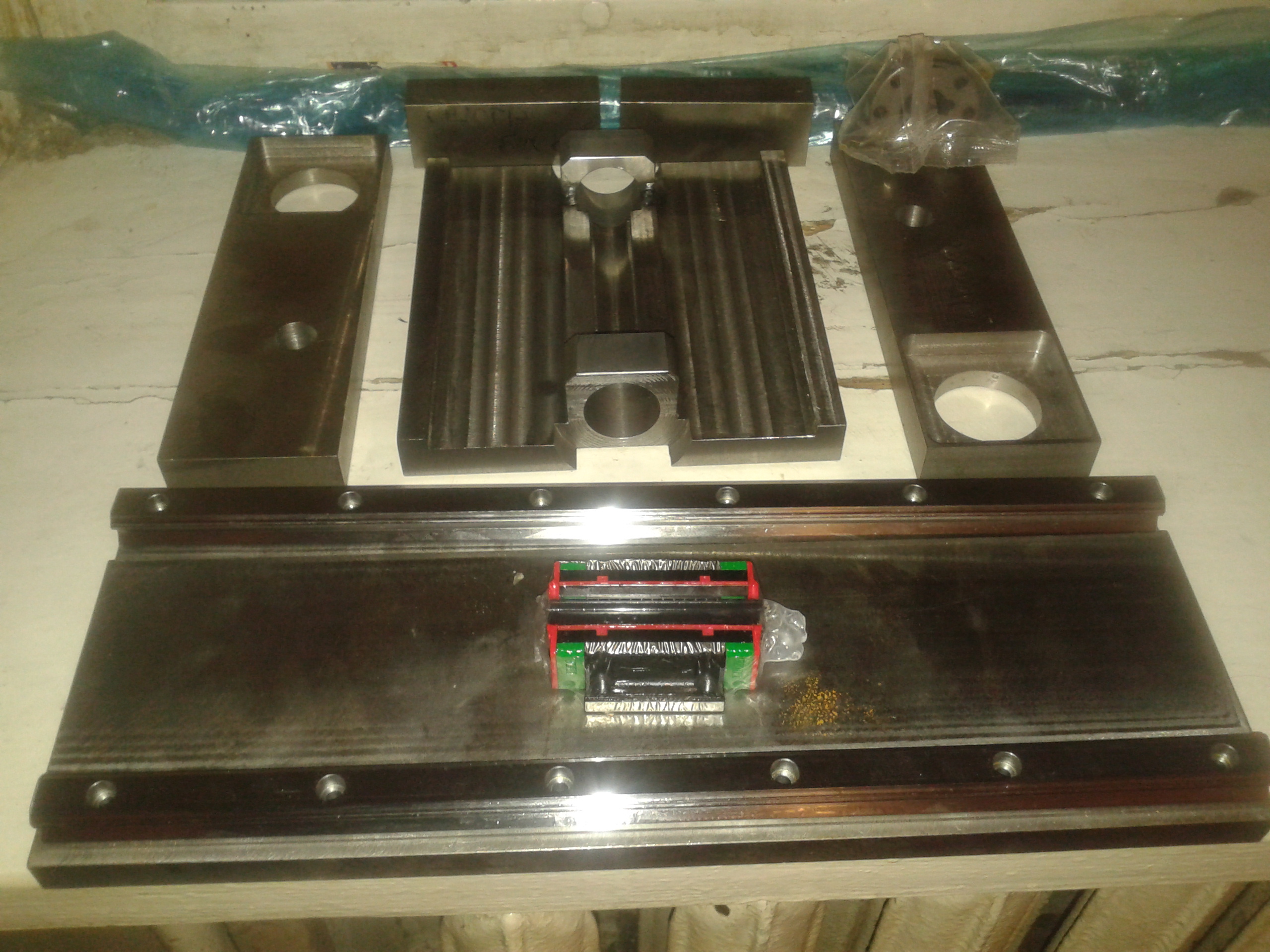

Наверно сегодня такой день :hehehe: Завтра будем ставить рельсы по зет.

В общем прикрутил рельсы ,нужно еще прижимки сделать . Блоки пришли высотой 24,а думал что стандарт это 28..... :hehehe: ,когда есть запас и фрезерный станок ,то это нисколечки не смущает :D
